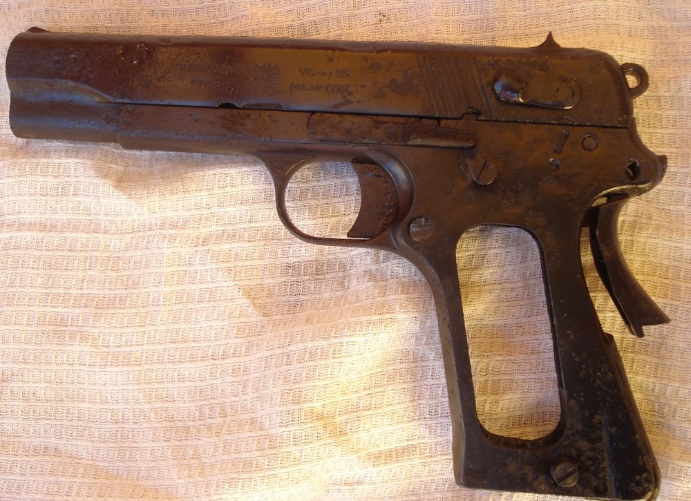

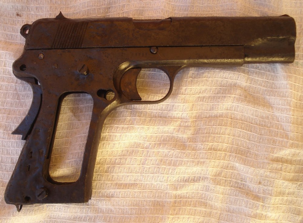

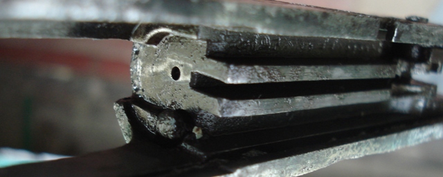

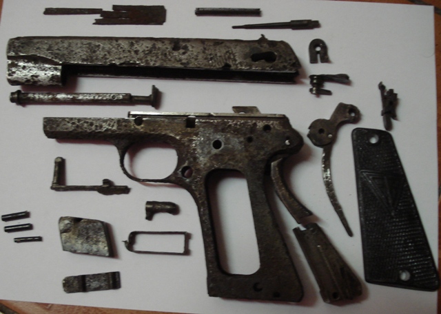

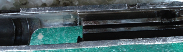

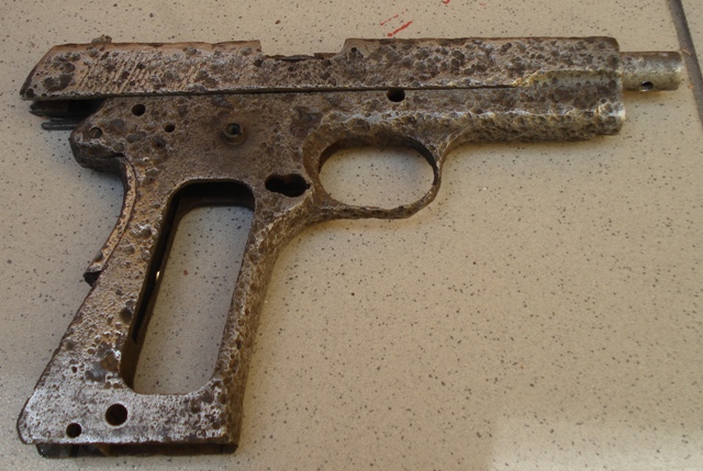

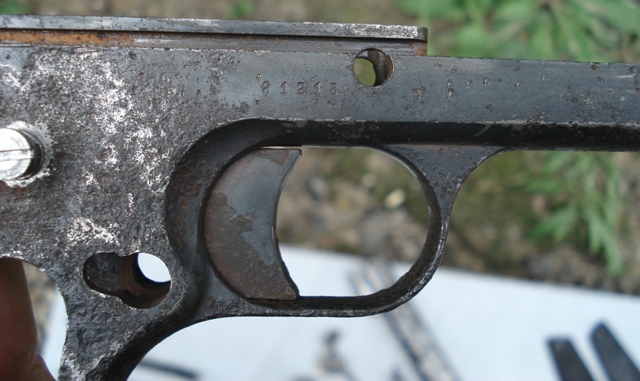

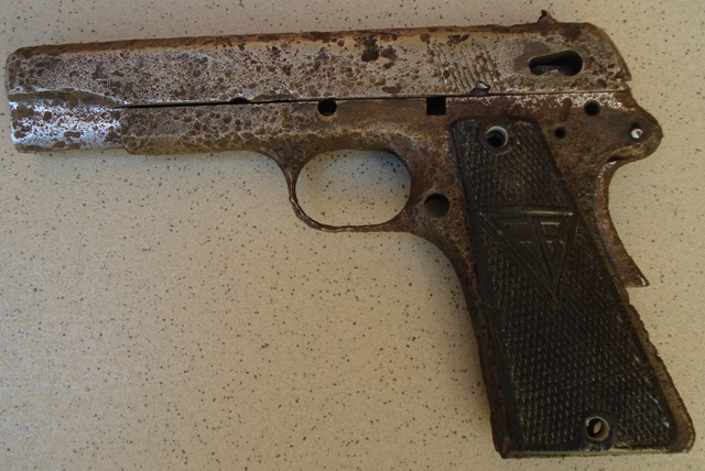

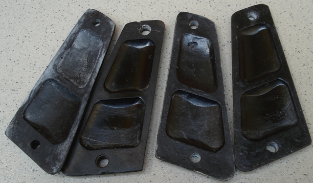

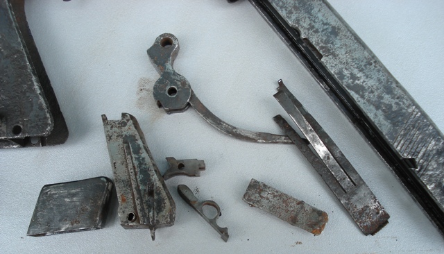

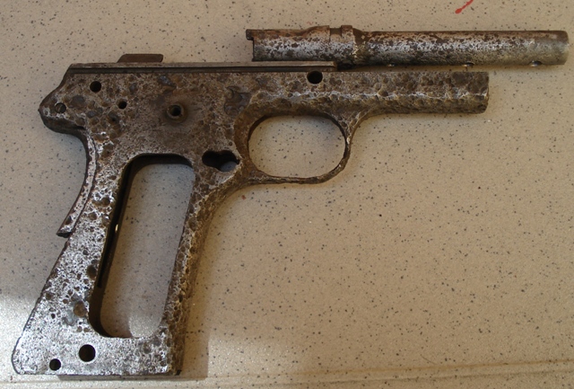

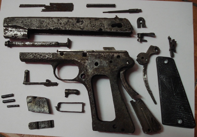

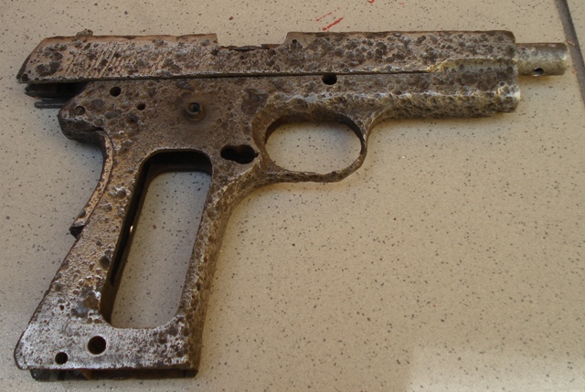

    Вот попытался привести в порядок то что досталось в руки после Березанских аборигенов-реставраторов!
    - немножко подержал в растворе лимонки - убрал слой грязи и керосина

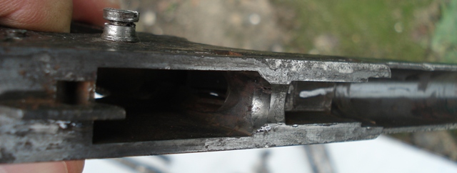

    - дримелем убрал расклёпы ( разбирали его с помощью тисков и кувалды, поэтому дульный срез затвора и место где должен быть курок - были расклёпаны)
    - нагрел паяльной лампой и охладил в воде ( пару раз) вылезли некоторые шпильки и открутились винты
    -Вылез номер 2900 ( прикольный)
    -боёк и пружинка - в идеальнм состоянии.
    -реставрировали левую накладку ( правая в процесе)
    В принципе машинка очень замудрёная в плане разборки и по количеству запчастей.
    кто знает как разобрать кнопку магазина?????
    как изготовить ( или чем заменить спуск) ( задняя часть, рамка, есть)???

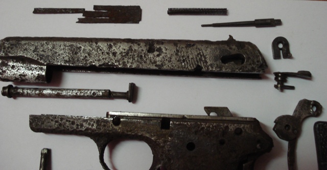

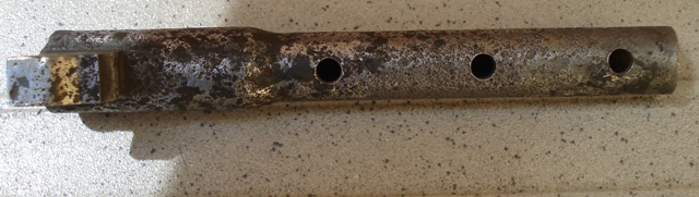

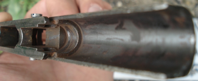

    - почистил и деактивировал дудку
    на очереди вот эта деталюха! и втулки под накладки

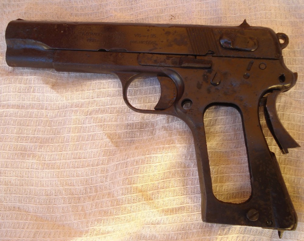

  4. *Леший*
    *Леший* Stabsfeldwebel
    1.446

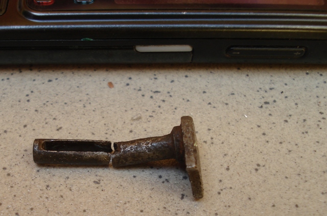

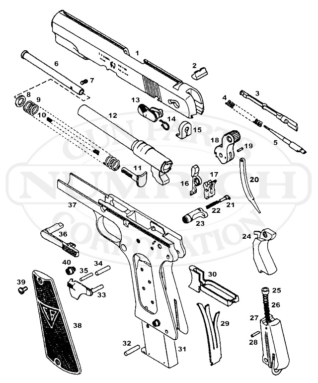

    может у кого есть размеры или чертёжики детальки 33 и пружинки 14
    и как извлечь выбрасыватель 3
    огромное Всем спасибо!
  5. thomas60
    thomas60 Gefreiter
    49
    Дальний Восток
    По большому счету - тот же 1911.
    Кнопка магазина - нажать на нее, и с противоположной стороны, отверткой повернуть фиксатор на 90 град. На фиксаторе должен быть зуб, кот орый выйдет в маленький вырез на рамке
    Выбрасыватель - его удерживает фиксатор ударника(дет. 15 на вашей схеме). Нужно надавить ударник вперед и сдвинуть этот фиксатор вниз. После чего подцепить выбрасыватель за вырез в задней части(в котором до этого находился правый выступ фиксатора ударника) и тянуть.
    Пружинку 14 можно по месту смастерить, нужно только понять какая у нее должна быть конфигурация. чтобы она работала

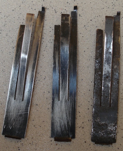

  6. *Леший*
    1.446

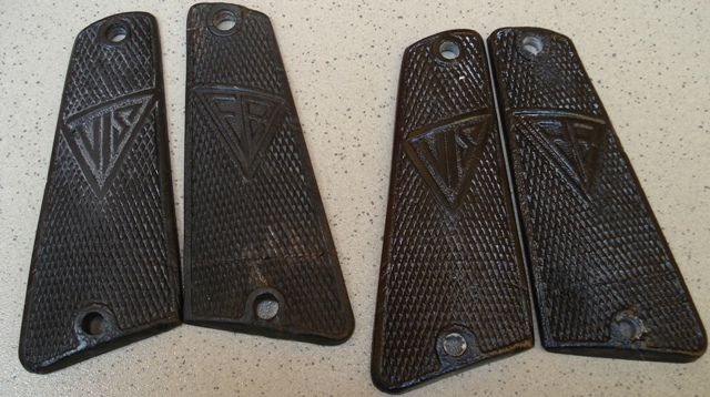

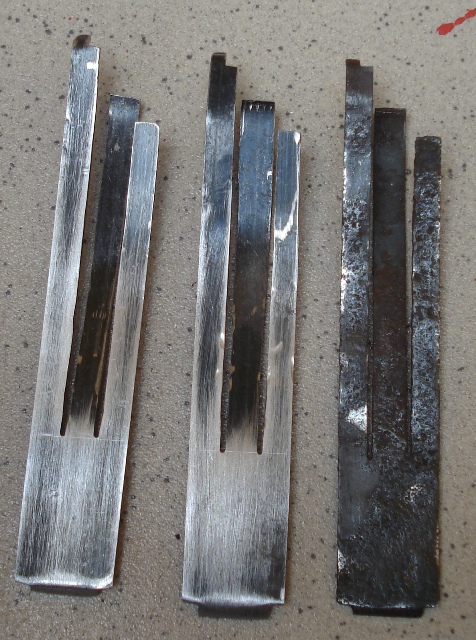

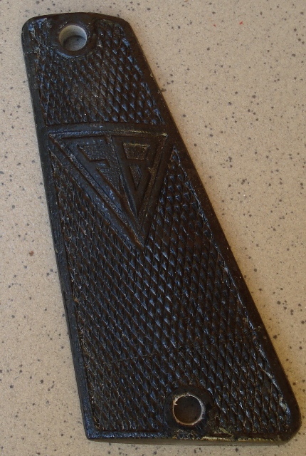

    склеил вторую накладку, ну и заодно снял пару копий ( желающие могут заказывать. хватит всем)
    изготовили пружинку № 29 ( тоже есть в количестве)

    может есть у кого размеры пружинка 14, и деталюхи 33! не могу понять принцып работы ричага безопасного спуска № 13 и как на него была установлена пружинка! на всех видео в интернете о роли детальки № 13 почти не упоминается!
    Безопасный спуск!!!!! для чего? принцып роботы? типа патрон в патроннике, курок взведён, но надобность в выстреле отпала!??? при нажатии на №13 ( давим вниз) блокируется боёк и производится безопасный спуск (без выстрела)! а зачем тогда предохранитель в рукоядке? помоэму перемудрили пшеки!

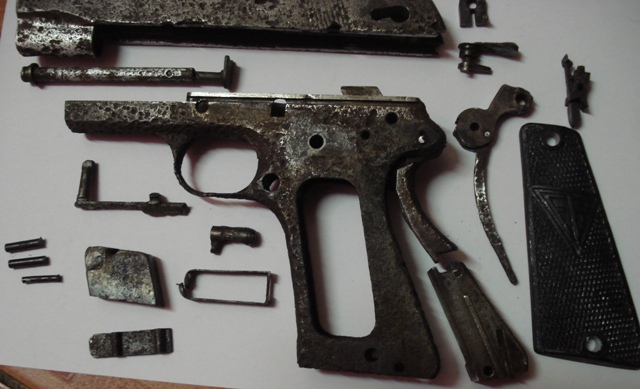

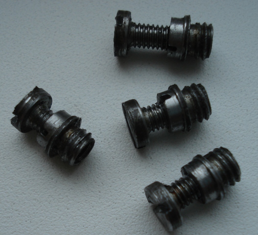

    потихоньку продвигаетцо работа! токарь выточил втулочки под накладки ( на схеме № 40) только вот резьбу на раме придётца перерезать!
    663 нравится это.

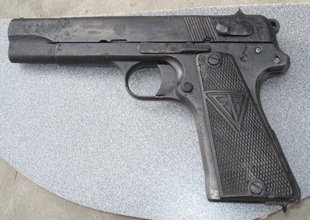

  9. *Леший*
    1.446

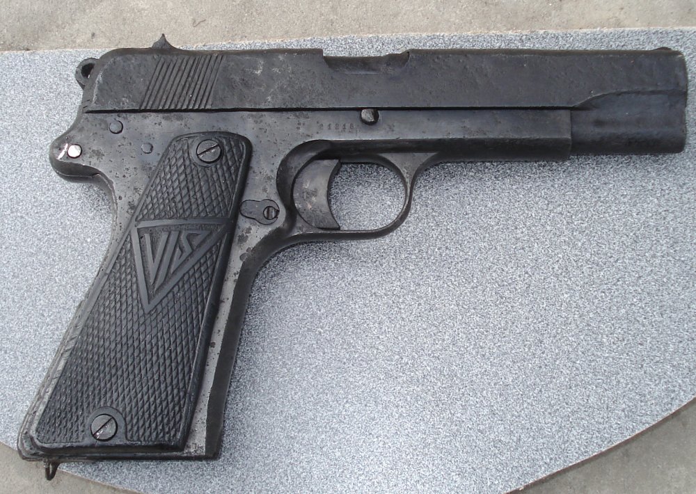

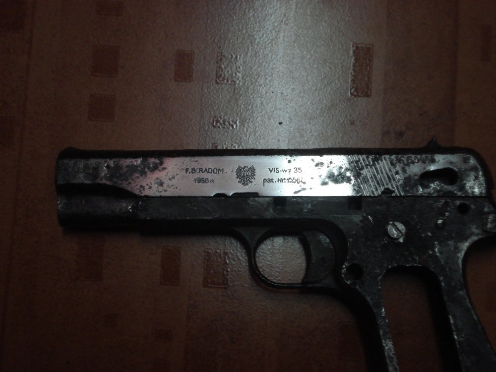

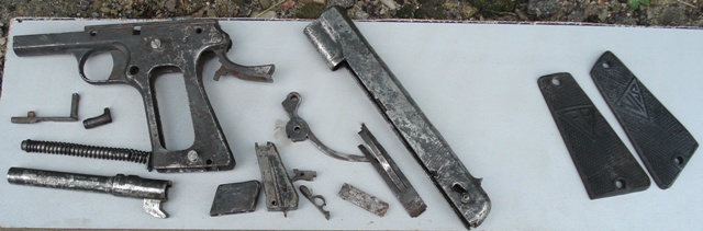

    история та же! А вот актёр другой! Поляк очевидно слегка обгорел.
    после месяца в керосине разобрался до винтика! пружинки, втулки под накладки, накладки были заменены на новые.
    номера сохранились чётко 21218, а вот клейма читались только через лупу и то под определённым углом.
    нашол мастера, клейма востановили!
    девайс не кислотил - только мех чистка.
    ещё немножко подчистить, местами шлифонуть и поворонить.
    из недостающих деталей - деталь №33 ( затворная задержка для разборки девайса)
    - может кто поможет чертежами, или деталькой (нужен образец - изготовим новый)???
    -также хочу попробовать изготовить кабуру-приклад - может у кого есть чертежи форнитуры????
    - а форнитура от кабуры АПС подойдёт??? ( наверное всё кроме защёлки)
    663 нравится это.

  11. *Леший*
    1.446
    теперь он такой!!!! осталось изготовить пару шпилек, пружинку № 13 и деталюху № 33.
    может есть у кого скопировать??????
    очень тяжело идёт поляк! прощё мотоцыкол разобрать!:eek:

  12. БОЛЬШОЙ ХОМЯК
    БОЛЬШОЙ ХОМЯК Stabsfeldwebel
    2.356
    Поделитесь пожалуйста секретом, как и чем убирали каверньі с поверхностей пистолета? Или просто на фото их не видно.
    663 нравится это.
  13. *Леший*
    1.446
    да каверн почти небыло! а те что были - они не глубокие ( скорее мелкая сыпь) немного шлифонул!
