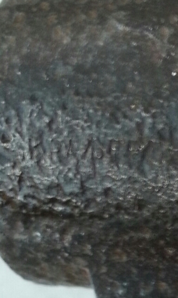

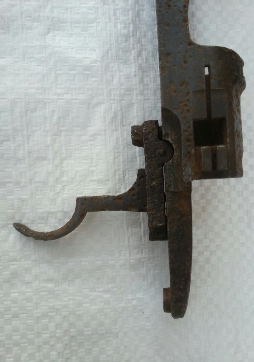

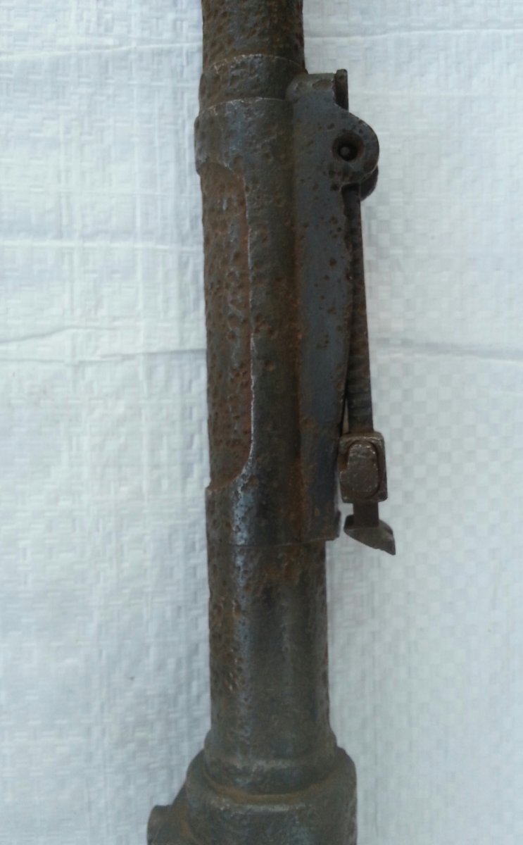

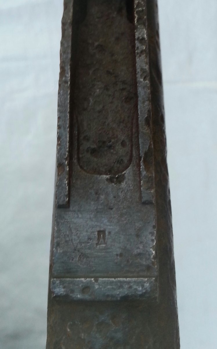

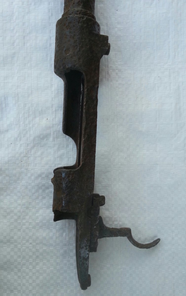

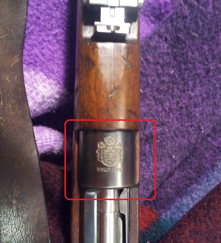

    Доброго времени.Подскажите по модели винтовки,как бы на К98 похоже,сарайная находка,есть клейма.Спасибо.С ув.

    вечер добрый как по мне обычная к 98 но ето не винтовка а набор запчастей
    Балу и Мансур Львович нравится это.
  5. 24Stalker
    24Stalker Oberfeldwebel
    422
    Харьков
    Померяйте длину ствола.Помоему это все же карабин а не винтовка.Но могу ошибаться.

    По прицельному, вроде чех.. 24-ый

    До ствольной коробки 57,5 см.

    Тоже водится чех.Либо 23 короткий,либо 24й.Смущает одна деталь..Заднее кольцо у чехов было шире...А тут как на Гевере..Хотя если Ранний 23,могло быть.Не плохо бы по клеймам чего разглядеть.

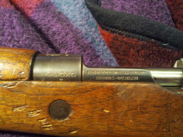

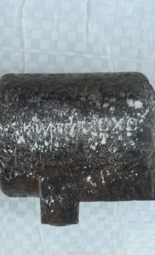

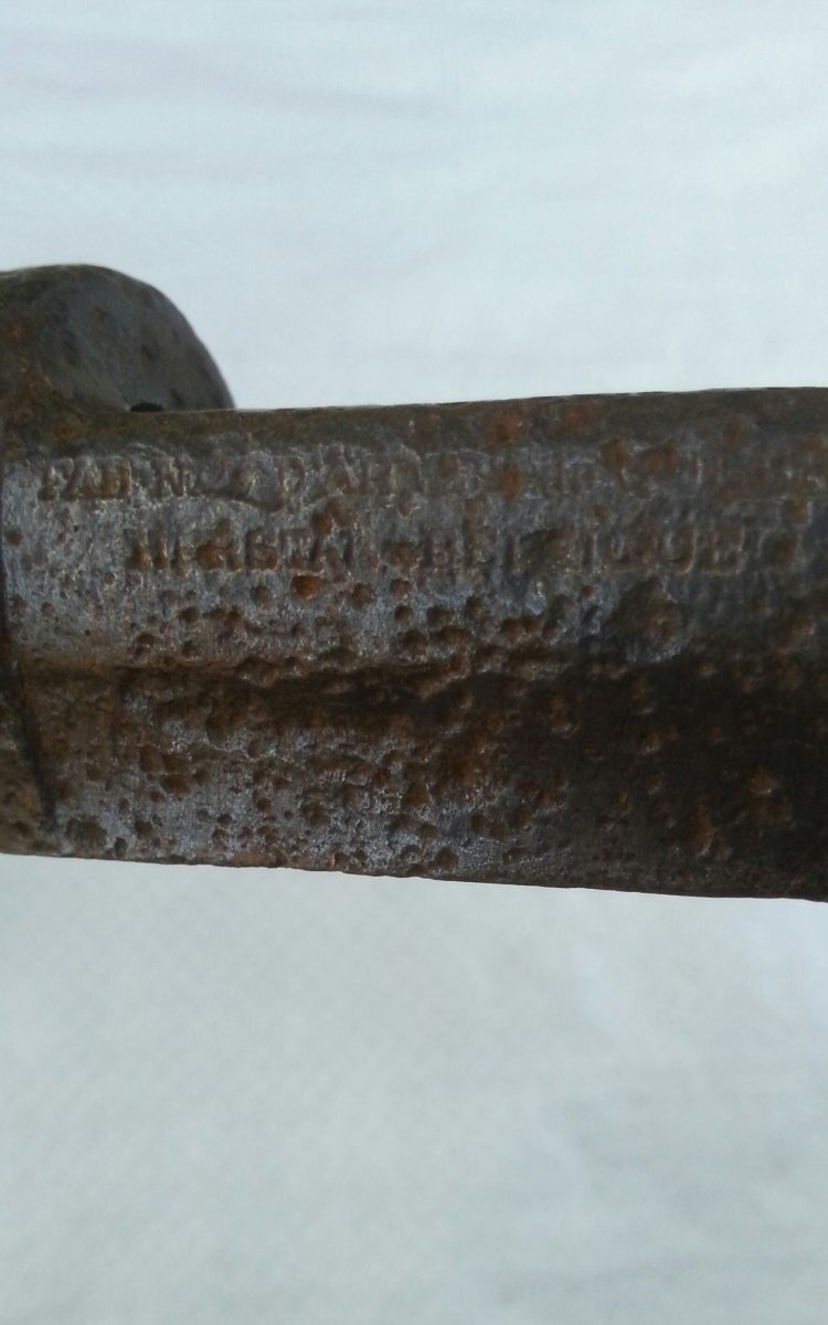

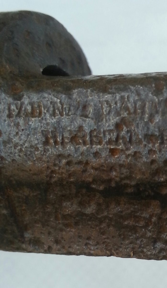

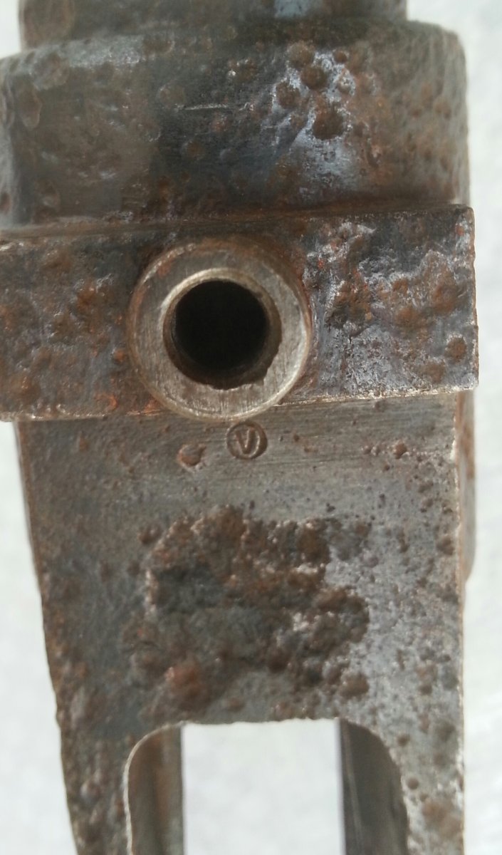

    Верхнее клеймо из этой темы, нижнее - по ссылке, которую я дал. То, что бельгиец, без сомнения. А вот для кого - загадка, ибо было их дай боже. Нужно клеймо на 12 фотке прочесть, тогда станет ясно.
    https://en.wikipedia.org/wiki/FN_Model_24_and_Model_30
    Нужны хорошие фото клейм с текстом. Можно их мелом потереть для пущей наглядности.

    Если бельгиец,то ни в коем разе не для Греции.Разве что для Югославии.

    Бельгийцы родные были в калибре 7,65...А чех и югослав 7.92..

  12. Мансур Львович
    Мансур Львович Oberstleutnant
    586
    987
    3.186
    Эдем
    Доп.фото клейма
    antykvar_2009, Мигел, \Lisovik/ и 2 другим нравится это.

    Какие будут мнения,как правильно называется.

  14. 24Stalker
    422
    Харьков
    Маузер.А чех или югослав,вопрос остался открытым.....

  15. 24Stalker
    422
    Харьков

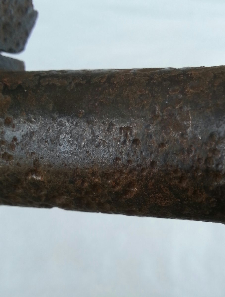

    Что внутри?Патронник,рельсы..Не плохо бы добавить фото дудки на просвет...

  17. A10A
    A10A General-leutnant
    23.979
    Київ, Україна

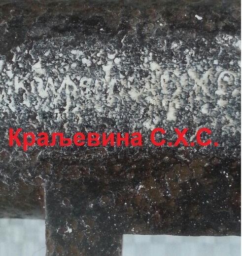

    ...какие могут быть вопросы или разночтения ???
    o_O
    Маузер 7,92Х57 Мод.24
    Бельгия для Югославии...
    Прочтение клейма :
    RIHARD 77, Barankin, \Lisovik/ и 7 другим нравится это.
