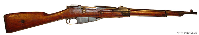

    Жандармский карабин, ещё надо будет найти.;)

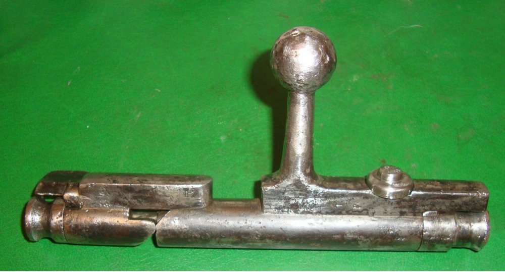

    2. Стебель затвора на Маузер к98 состояние по фото
      4200 грн.

    " ... В 1894 г. капитан Н. Юрлов, будучи членом Комиссии по выработке образца малокалиберного ружья, представил в Исполнительную комиссию по перевооружению армии свою конструкцию карабина, переделанного из драгунской винтовки Мосина. После изготовления 11 карабинов в 1895 г. на Сестрорецком оружейном заводе работы были прекращены. В 1906 г. ГАУ вернулось к вопросу о переделке винтовок в карабины для перевооружения Отдельного корпуса жандармов. С 1907(?) по 1913 г. было переделано в карабины около 1600 винтовок , большинство из которых были драгунскими, а около 150 штук казачьего образца. Переделка по системе Юрлова состояла в следующем: ствол укорачивался до 507 мм и обтачивался по всей длине, ставились новые прицел и мушка, ложа укорачивалась и делалась тоньше, переделывались вырезы для шомпольных колец, делались новые ложевые кольца, заменялись ствольная накладка, затылок приклада и шомпол ... "

    Редкая вещь!;)

    Я думаю ключевое слово здесь: "Переделка по системе Юрлова" а не " конструкции Юрлова" В статье встречаются и та и другая фразы.противоречащие друг-другу Хотя прицел оригинальной конструкции нигде не написано что он конструкции Юрлова как например Коновалова. Фото карабина вижу впервые.гДЕ СДЕЛАНО ФОТО? сТЕБЕЛЬ ГНУТЫЙ ИЗНАЧАЛЬНО?ВОТ ДУМАЕШЬ ЧТО ЗНАЕШЬ О ЛЮБИМОЙ ВИНТОВКЕ ВСЕ-АН НЕТ!!! Спасибо ребята за ликвидацию безграмотности!

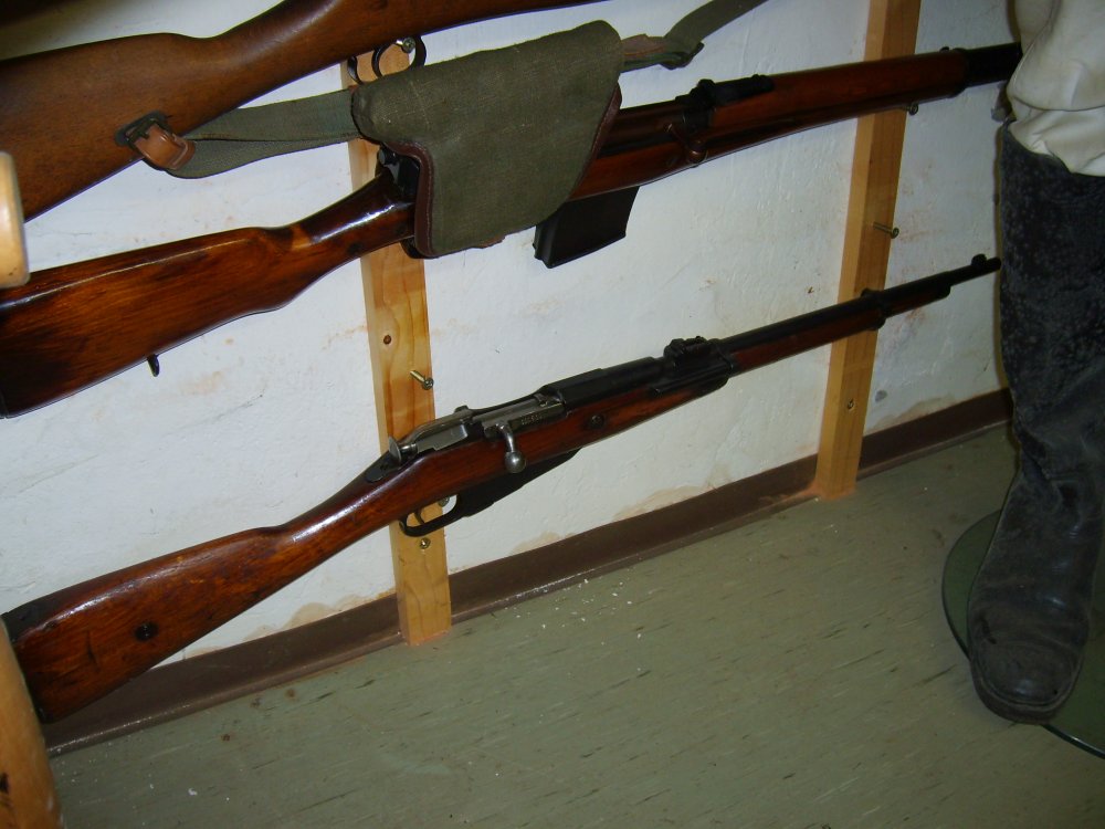

  8. papatiun
    papatiun Stabsgefreiter
    794
    Зто что-ли шомпол сбоку у него?

    Ножны для штыка.

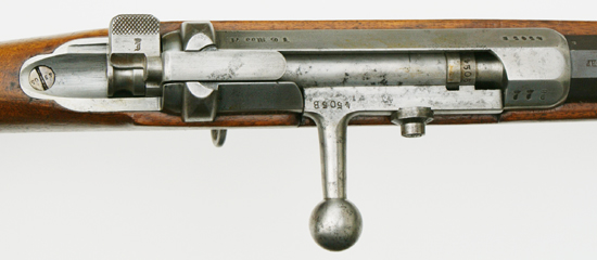

    Этот энциклопедический словарь вроде русские редактировали.Но было много нареканий на перевод.Конечно "Моссин"-это недостатки перевода.По поводу затвора не согласен.Бердан оказал неоспоримое влияние:форма курка.прилив под стебель.форма и расположение выбрасывателя.ПРАВДА ПДПРУЖИНЕННОГО.ОБЩАЯ КОМПОНОВКА.

    Там от Маузера только предохранитель. А что на фото изображено?
    ЗЫ: цитата приведена как пример пикантного семейного анекдота)
  16. papatiun
    794
    Ну дык маузер и изображен.По крайней мере на переводчике предохранителя-прусское клеймо.

    Вот говорят маузеровский затвор-верх совершенства.И мощный выбрасыватель и спуск с предупреждением и стебель близко к стрепку-все предусмотрел сумрачный немецкий гений!А вот мосинский затвор открывается одним пальцем-расположение центра масс-идеальное из-за срединного расположения стебля.Винтовку как помповый "Ремингтон" можно зарядить толчком.првда без поворота.Она допускает подгонку под стрелка:подогнул шептало.подогнул рычаг подавателя и.т.д

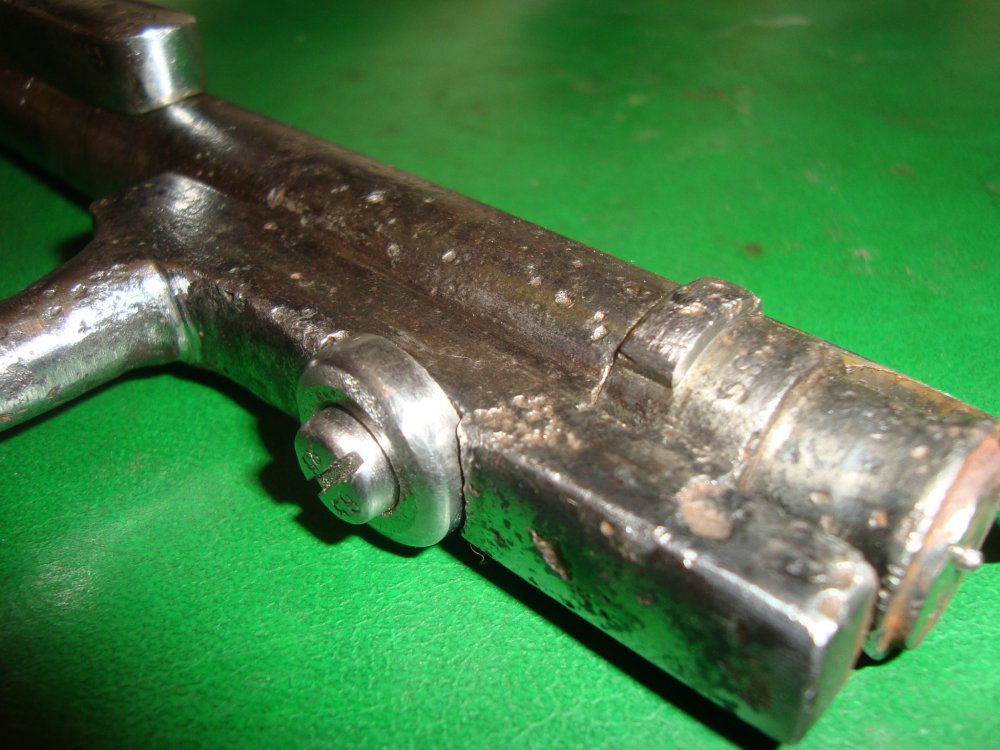

    У меня ресивер Шательро 1895 года уже без винта.
    Анатолий 1 подобається це.
  23. papatiun
    794
    Есть только ресивер?Или все остальное в наличии?Этот винт применялся для смазки резьбы ствола.
  24. maytik
    maytik Oberschütze
    454
    Житомир- Подмосковье.
    Есть всё кроме ствола, прицельной планки (база есть) и дерева (на дерево есть всё железо), а так всё и затвор тоже. Всё складского сохрана.
