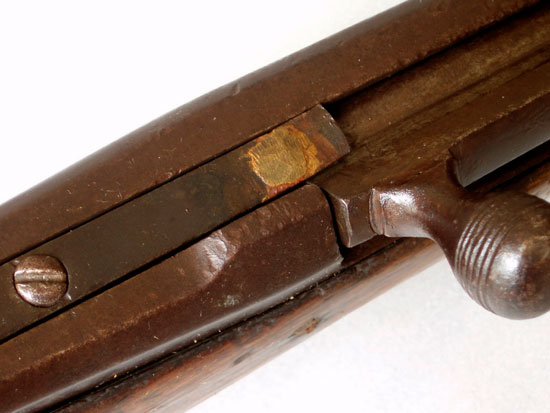

    Вот на чердаке знакомый нашол, по виду как бердана, но рукоять затвора загнута?, ствол гладкий идет конусом? входное отверстие патроника 17 мм.а выходное отверстие 14,5 мм . Кто что скажет?

    Фроловка - традиционное название охотничьих ружей, переделанных из старых винтовок.
    Коническая сверловка высоко ценится, но встречается нечасто из-за сложности производства. :)

    если гладкоствол то фроловка 200%

    Входное отверстие патронника под гильзу 20-го калибра должно быть около 17,5 мм.

    Как по мне рукоблудели мосинский затвор, в раму бердана
    vadchema gefällt das.
  12. Papahen
    Papahen Feldwebel
    Beiträge:
    465
    рукоблудие и есть. перепилян паз под запирпние затвора. Мосинский затвор с переделаной личиной

    Да личина не родная, запирание только за счёт поворота и упора стебля, может и в лоб засвистеть

    Согласен похоже за неимение родного затвора решили мосинский переделать.

    В лоб не
    не засвистит ибо патрон охотничий. а запирание в бердане 2 так и производится. да к тому же не на четверть оборота а меньше. примерно на 1\5. Вот прекрасное описание собственно берданки и фроловок на ее основе

    Затвор Бердан-2 при запирании поворачивается всего на 47 град. При износе призмы ударника, плеча упора коробки и опорной плоскости гребня затвора, затвор могло вышибить назад, с самыми печальными последствиями для стрелка. Истины ради надо отметить, что такие случаи, как правило, случались лишь с сильно изношенными охотничьими ружьями и карабинами Бердан-2. С боевым оружием, своевременно проходящим поверку и ремонт, такого практически не случалось.
    Доработка затвора производилась двумя способами: методом известного оружиеведа В.Е.Меркевича и оружейника Кареева. Оба усовершенствования сводились к незначительным конструктивным изменениям затвора, после чего затвор не мог быть открытым при спущенном курке, в т.ч. и при выстреле. В середине 80-х годов 19 века, был так же разработан «казенный» вариант доработки затвора. Усовершенствованный затвор к Бердан-2, подходящий к винтовке без каких-либо доработок последней, был одобрен в 1876 году, но принятию его к производству помешала русско-турецкая война 1877-1878 гг.

    Калибр получается 28й.
    Была у меня похожая, только 32го калибра и личина затвора отличалась. Продал.
    У подавляющего большинства охотничьих ружей есть ствольные сужения. Как раз наоборот, стволы без сужений (цилиндры) - редкость.

    ...речь ведь не об дУльных сужениях, комрад говорит об полностью конусном стволе...
    Как раз наоборот, стволы без сужений (цилиндры) - редкость.[/QUOTE]
    потому что "цилиндры", как правило, старые ружья (особенно переделочные, т.е. - "фролОвки")...

    ПМСМ к патроннику 17 мм ближе подходит 20-й или 24-й.
    Тут бы надо поточнее измерить диаметр.
    И да, конусная сверловка и сужение - суть разные вещи.

    ø патронника 17,00 мм соответствует 20-му калибру под металлическую гильзу
