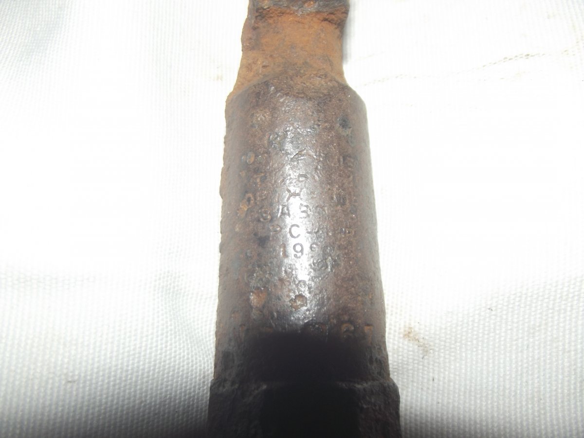

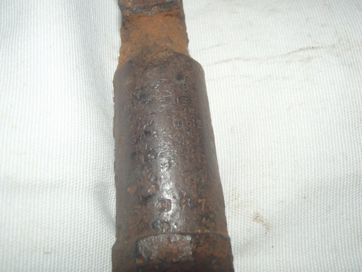

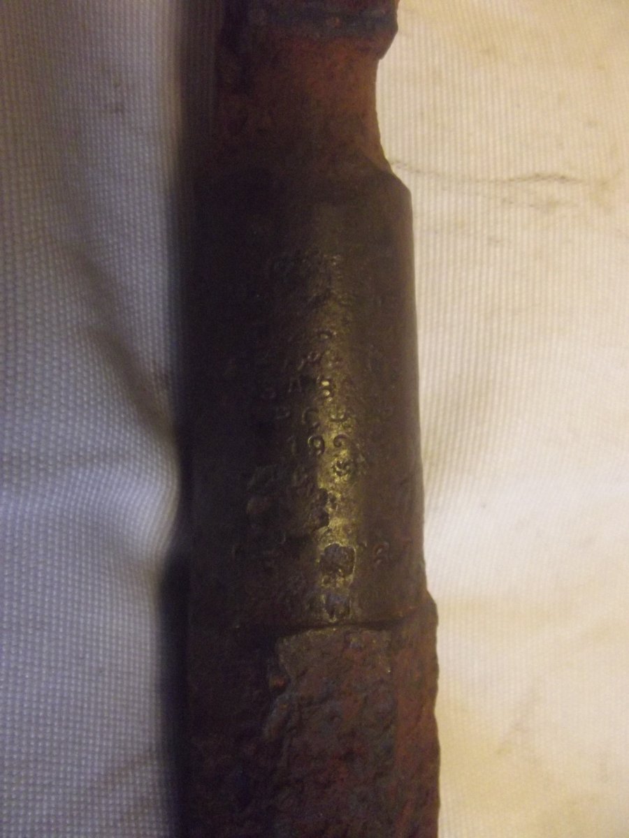

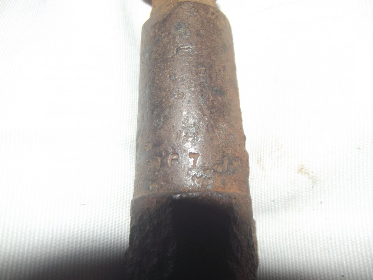

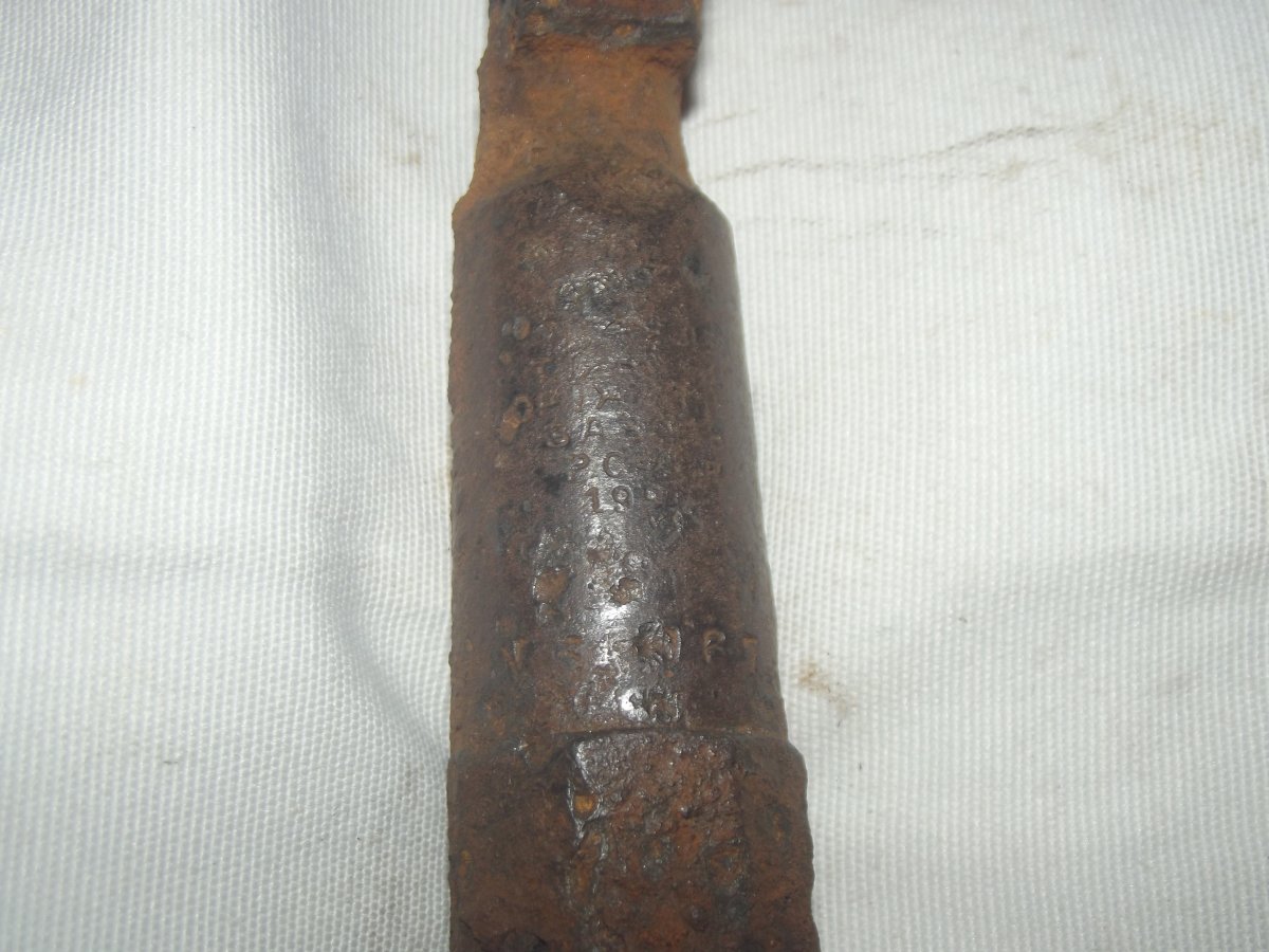

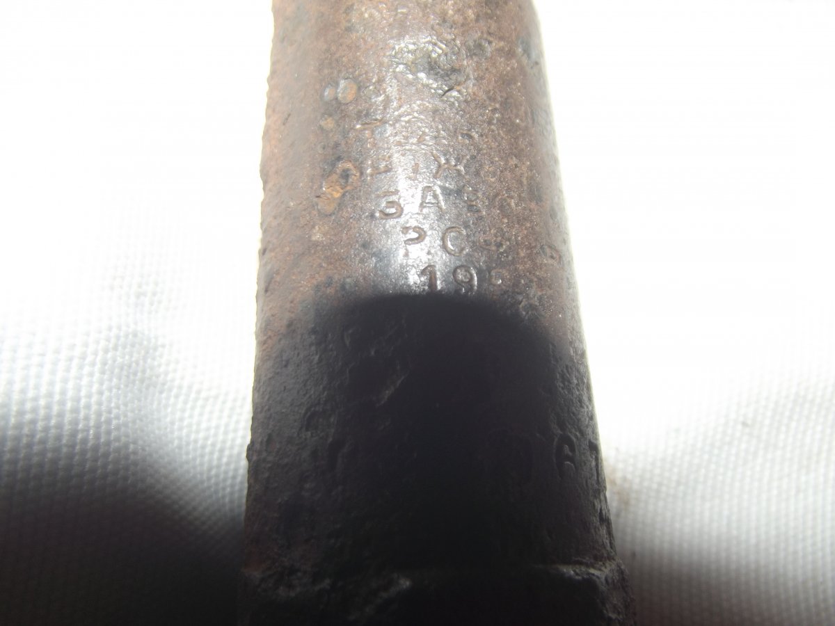

    Доброго всем присутствующим.Прошу помощи в опознании клейма винтовки и если возможно года.
    Клеймо к сожалению разобрать не могу-может кому-то оно знакомо визуально.

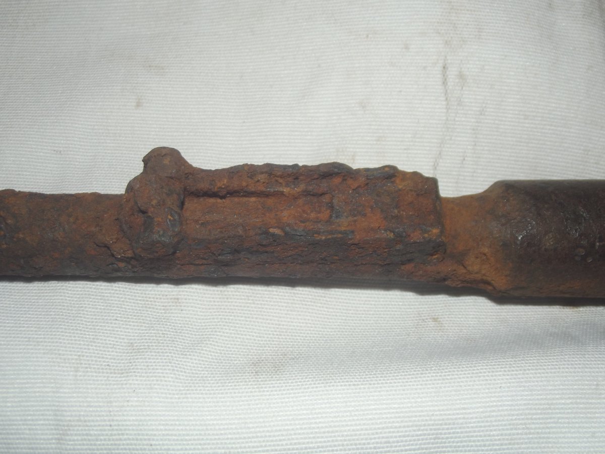

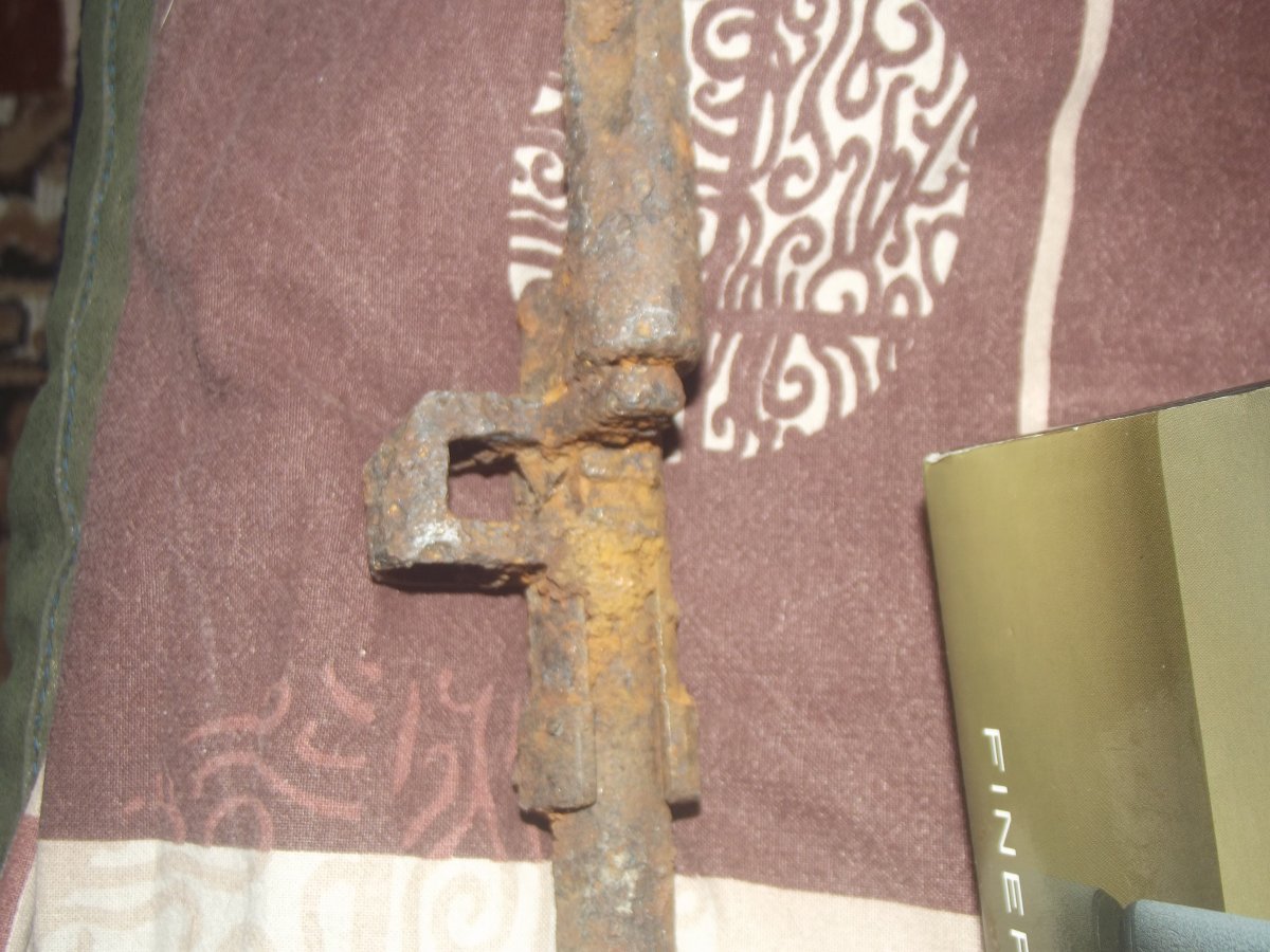

    На винтовке стояла планка Коновалова и штык Кабакова-Комарицкого.

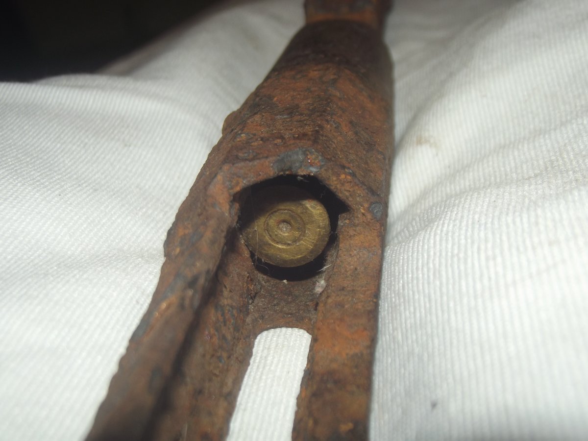

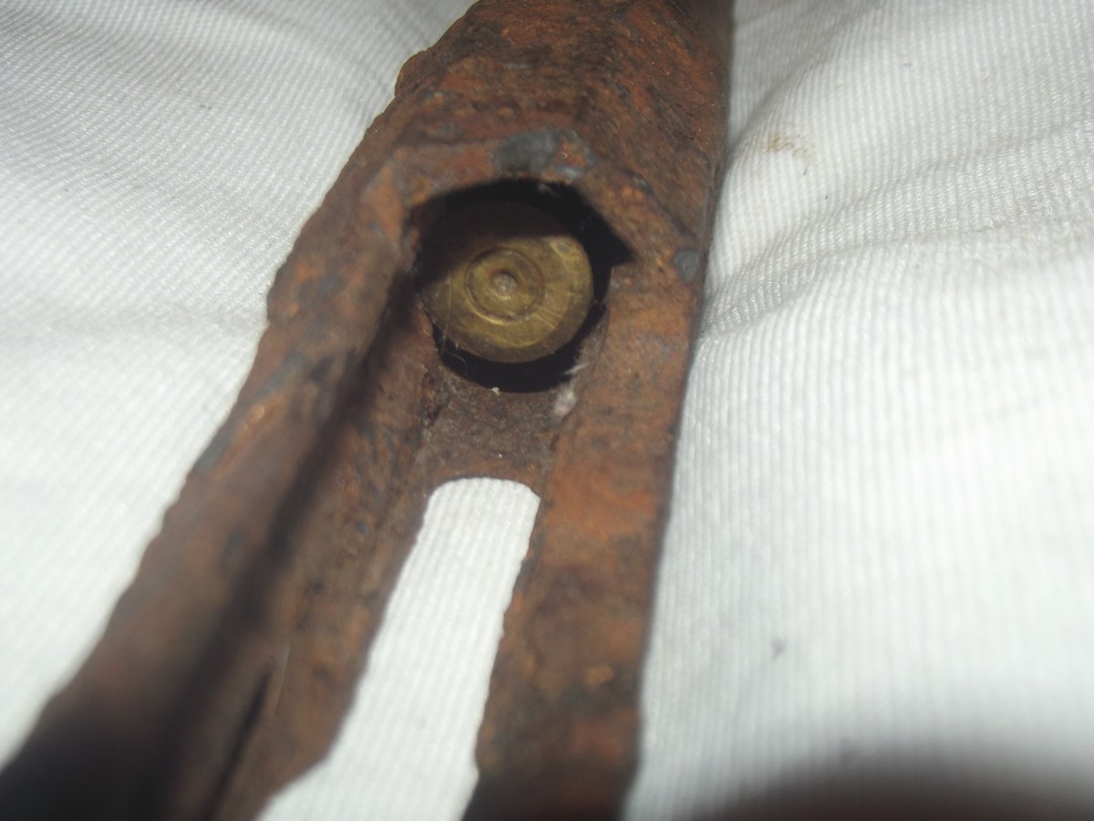

    маркировку гильзы тоже не смог разглядеть.
    За качество фото пардоньте-нет возможности сфотографировать на улице.
    DSCF1388.jpg DSCF1390.jpg DSCF1395.jpg DSCF1396.jpg DSCF1397.jpg DSCF1399.jpg DSCF1400.jpg DSCF1401.jpg DSCF1404.jpg DSCF1405.jpg

  3. swat12

    По-моему Тула до 24-го

    добрый вечер.мне кажется,клеймо тульский оружейный завод

    Мне тоже видится "Первый Тульский оружейный завод РСФСР"

    Т.Е если я правильно понял винтовка не царская и не по Гражданской войне?

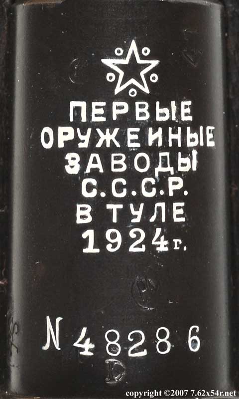

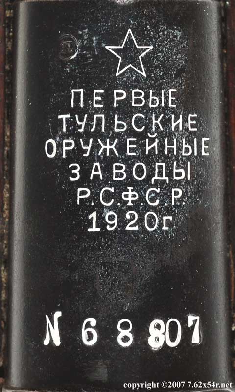

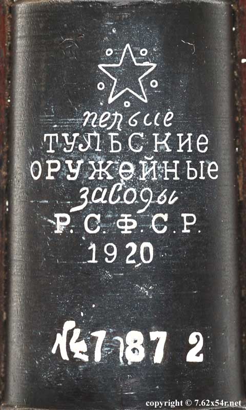

    Ваш выпуска до 1924 года - маркировка РСФСР
    На фото - 1 - выпуск 1919-1920
    2 - выпуск 1920-1924
    3 - выпуск 1924-1926
    Какой из первых двух вариантов Ваш - тяжело увидеть

    Присмотрелся к слову ЗАВОДЫ(они отличаются на первом и втором типе) из фоток в первом сообщении..Похоже , что второй тип..

    О! вот это я понимаю ответ! Изчерпывающе! Красавчег! Второй тип - однозначно!
    А гильза, по-моему, конец 30-х.

    По гражданской..:). Со штыком из будущего:http://feldgrau.info/waffen/13316-shtyk-kabakova-komaritskogo

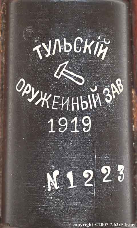

    Для общего развития фото клейма на 1918-1919 гг (может пригодится кому..)
    Винтовки с клеймами на все эти года, довольно редкие..

    Про штык понятно,но вот сам винт....При чем штык или одевали или снимали какие-то пукопопице,мушка отсутствует.
