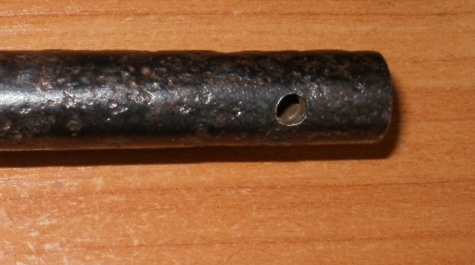

    Здравствуйте !Я на форуме человек новый ,поэтому обращаюсь с просьбой .
    Есть такая винтовка мосинка ,хочу выставить ,но перед этим хочу спросить по поводу правильного дезактива ,не хочется пилить лишнего .Есть три отверстия .Ххотелось более точнознать этого достаточно или нет .
    Всем спасибо.

    В первом в патроннике вставлен штифт не резьбе

    Лучше бы штифт был приварен и препятствовал вкладыванию патрона с пулей,т.е располагался в пульном входе.
    Диаметр отверстий д.б. не менее 7-8мм ,а то есть юмористы-2.5 мм сверлят.Чтоб только спичка пролезла :)

    штифт вкручен ,патрон с пулей не войдет,если приварю,то не будет видно отверстия ,а капнуть сваркой дело пару минут.Я так понял вставить везде штифты и заварить.

    Деактив ствола, согласно правил - не менее ТРЁХ отверстий. Так что у Вас все нормально и без штифтов.

    Если именнно в этот образец,без доработок и изменений, в этот магазин, патронник, возможно дослать штатный патрон и произвести выстрел, попав в цель на дистаниции уверенного поражения, тогда сверлите, забивайте, штифтуйте. Если нет, это не огнестрел.
