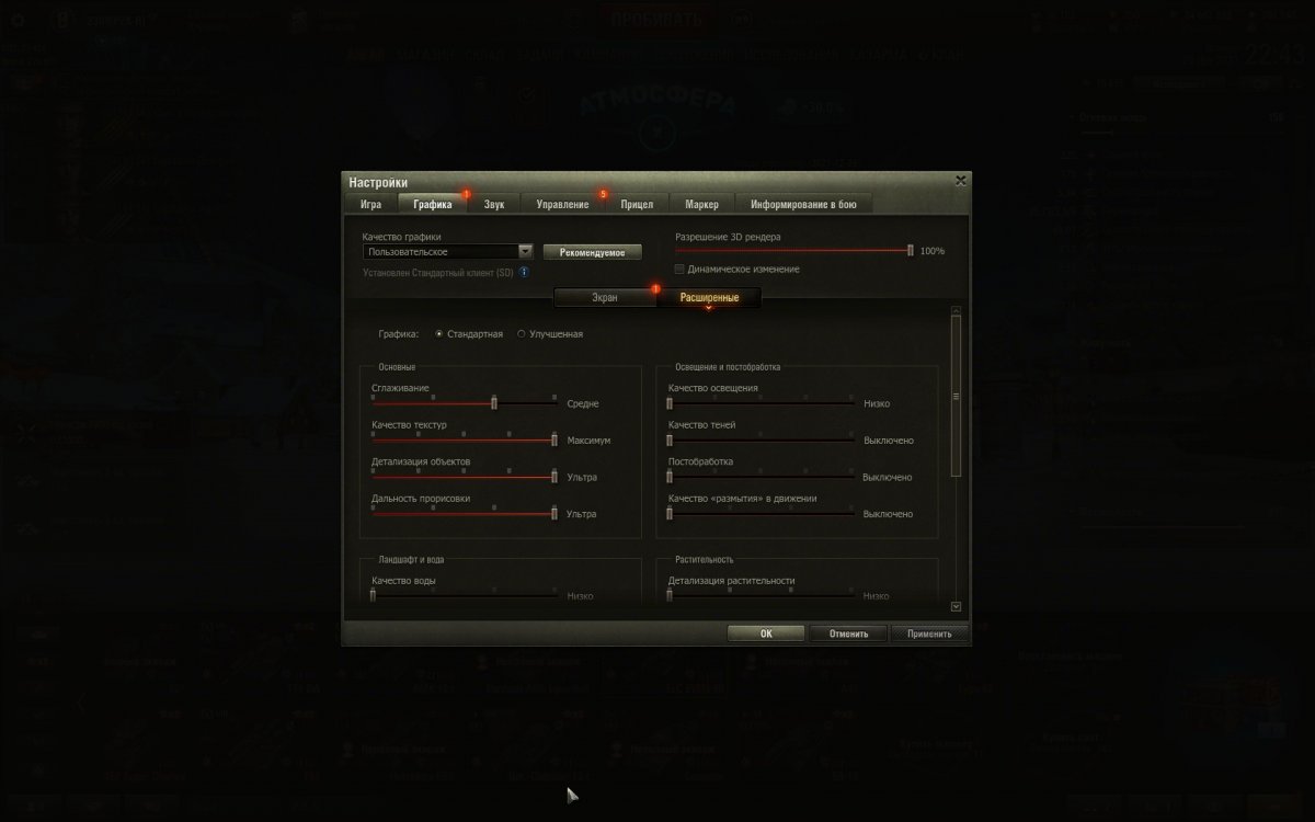

    Вспомнил свои ситуации.
    На видеокарте глючил вентилятор.
    Он мог работать как положено,набирать обороты как надо,но иногда останавливался и комп выключался.
    После включения компьютера он опять начинал работать как надо.Ихрен найдешь такую остановку.
    обнаружил случайно,полез вод видеокарту и налапал стоячий вентилятор.
    карта расположена очень плохо,стоит очень низко и вентилятор стоит на дне корпуса под видеокарторй.

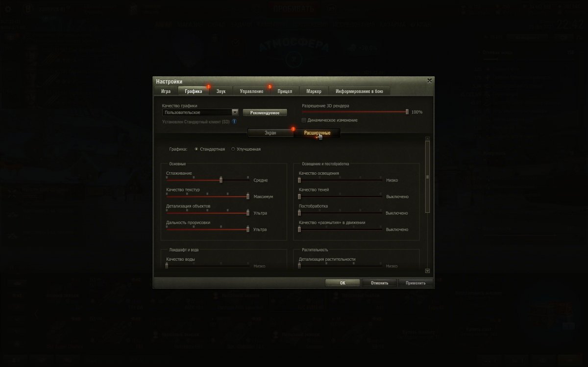

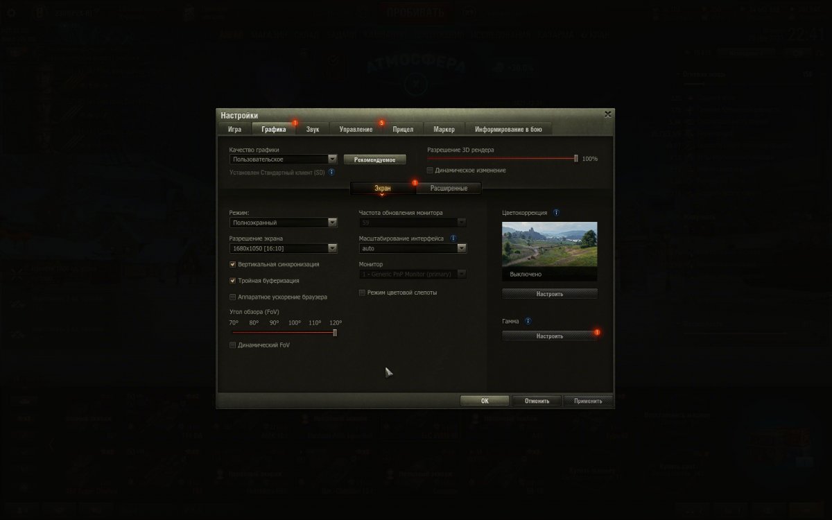

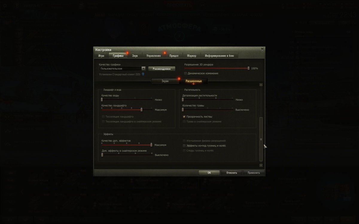

    заменил вентилятор.Начал пользоваться такой прогой
    А в игре такие настройки поставил

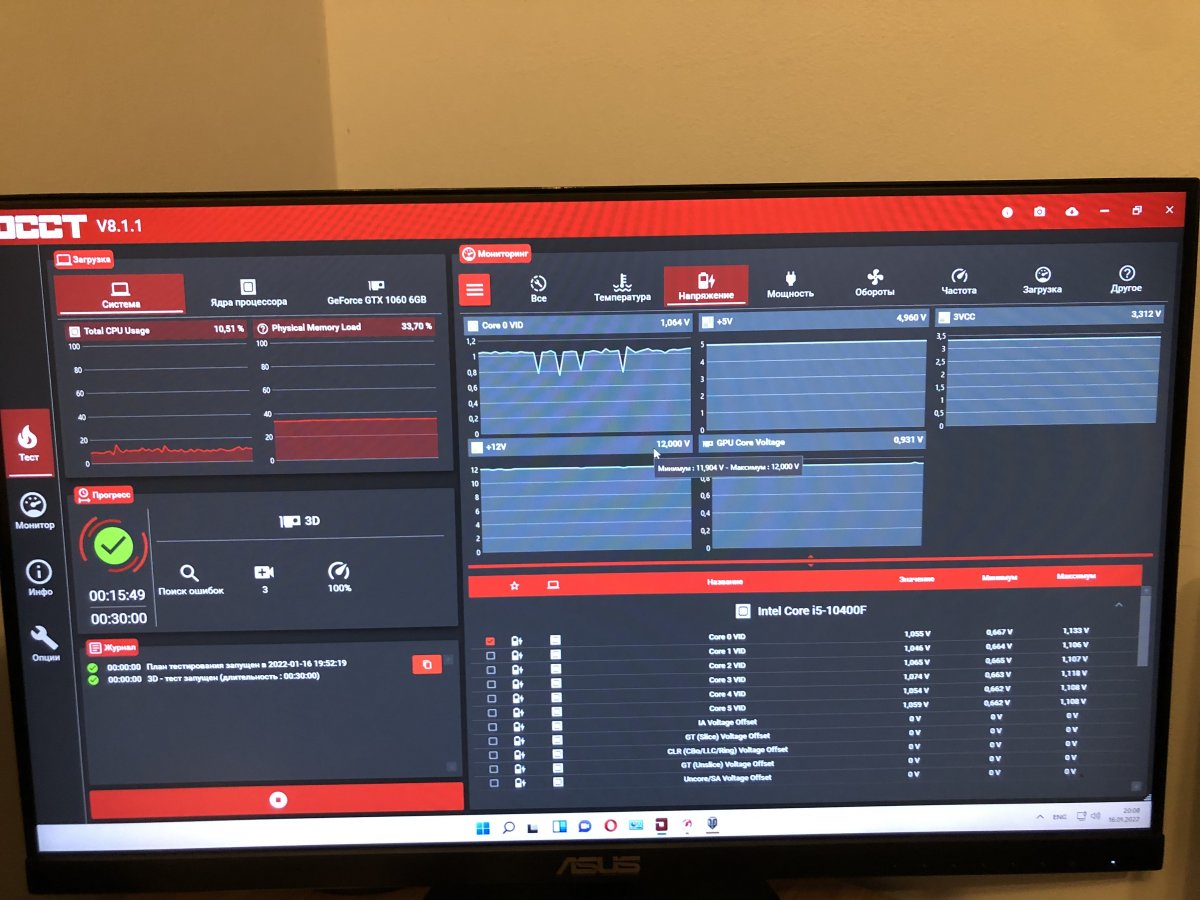

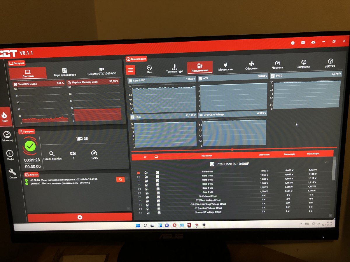

    Ось скріни з тесту OCCT і запущеними одночасно танками. Перших два скріна це той, що я брав на підміну, в нього по лінії 12v є навіть більше, так як і по лінії 5v. А от третій скрін це тест мого при тих самих умовах, в нього є незначне просідання, що по лінії 12v, що по лінії 5v. Це по сути допустима норма, але хз, можливо місцями просідає сильніше при нагрузці і тому комп так вилітає. 4182D8C6-3FB0-4637-9E51-A22851BC8B96.jpeg F1AAA5AD-6D79-4BBF-B5C4-BFB454D8F6B0.jpeg 143AF9B6-7EBA-499D-90C1-AB934D3B4CEC.jpeg

    Ну як то кажуть повернулись до першої причини яка була. Якщо комп сам по собі вимикається то 99% -причина в БЖ(блок живлення) Вже скільки разів ця теорія підтверджена на власному досвіді.

    Не завжди, також не раз траплялись випадки. Ну головне, що причина знайшлась.
    Коли був повиключав турбобуст і ті розгони проца, то вильотів було меньше. По ходу лінія 5v, просідає по нагрузках. Сьогодні відправлю його на сервіс.
