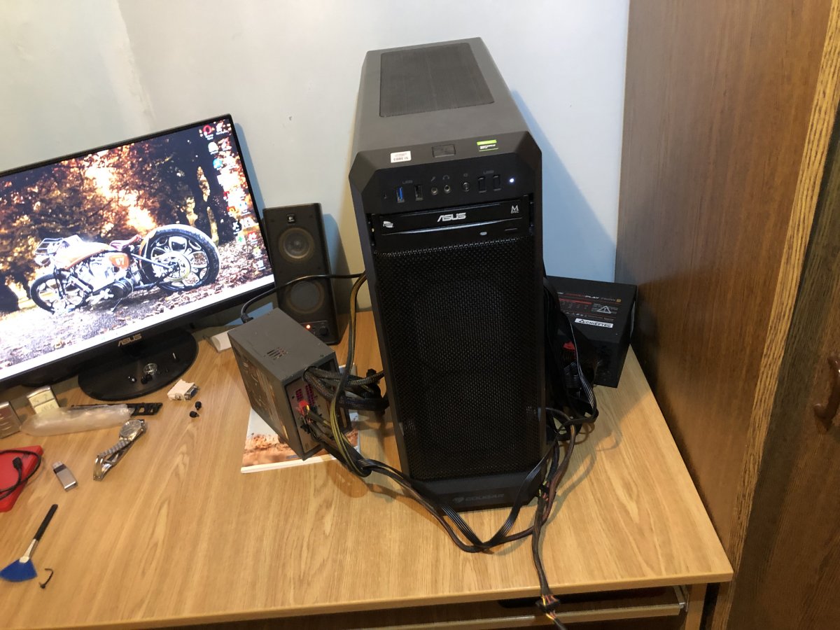

    76823B2C-21EF-4A92-B912-FD25EB6FEA4A.jpeg 3ACEDB09-5468-4C6B-B15B-BE0614FD5FFE.jpeg 28719E06-5BEE-468A-BB62-AE1E9E2CEEA8.jpeg Зробив простіше, взяв цілий системник. Поставив свою відеокарту, в той системник, іграв 2 години гру, в якій мене викидало кожні пів години, жодних проблем.
    Тепер поставив назад свою відеокарту в свій системник і підмінив вже сам блок живлення. Наразі тесчу, буду опробувати впродовж двох годин.

    Тест впродовж 3 годин гри з моєю відеокартою в мому системнику, але з іншим блоком живлення, все добре.
    Наразі поставив свою відеокарту і свій блок живлення в інший системник (не мій) і ще так тестую. Наразі вже півтори години, поки все добре. Навіть незнаю, якщо тест пройде успішно, тоді що? Розковиряв два системника, потратив цілий день і хз? Стрімає те, що всі тести системники проходили з відкритими боковими кришками. Похоже на намьок на перегрів, хз.

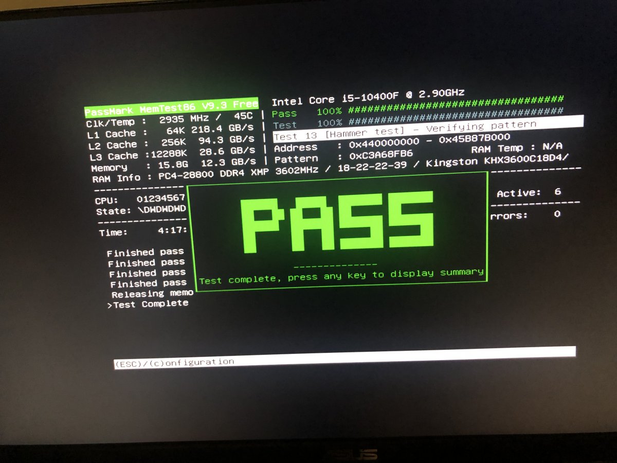

    Був відключив свій HDD і SSD, замінив кабелі живлення їхні від блока живлення, взяв в знайомого SSD на 500Gb, відформатував її з під вінди і поставив з нуля всю систему. Через два дні знову виліт в чорний екран.
    Вчора вирішив ще раз прогнати ОЗУ "Средством диагностики пам‘яти Windows", так як раніше я проводив тільки базовий тест ним і звичайний (все було добре), вчора вирішив запустити широкий тест, запустив і на 21% комп тупо завис, і так 4 години без змін.
    Здається знайшов причину, сьогодні прожену програмкою Memtest86+, побачу.
    Scythe та gvv2309 подобається це.
  14. Ігор Сахман
    Ігор Сахман Feldwebel
    207
    По тесті все добре. Буду підміняти планку, пробувати по факту, бо по тестах все добре зі всім.
