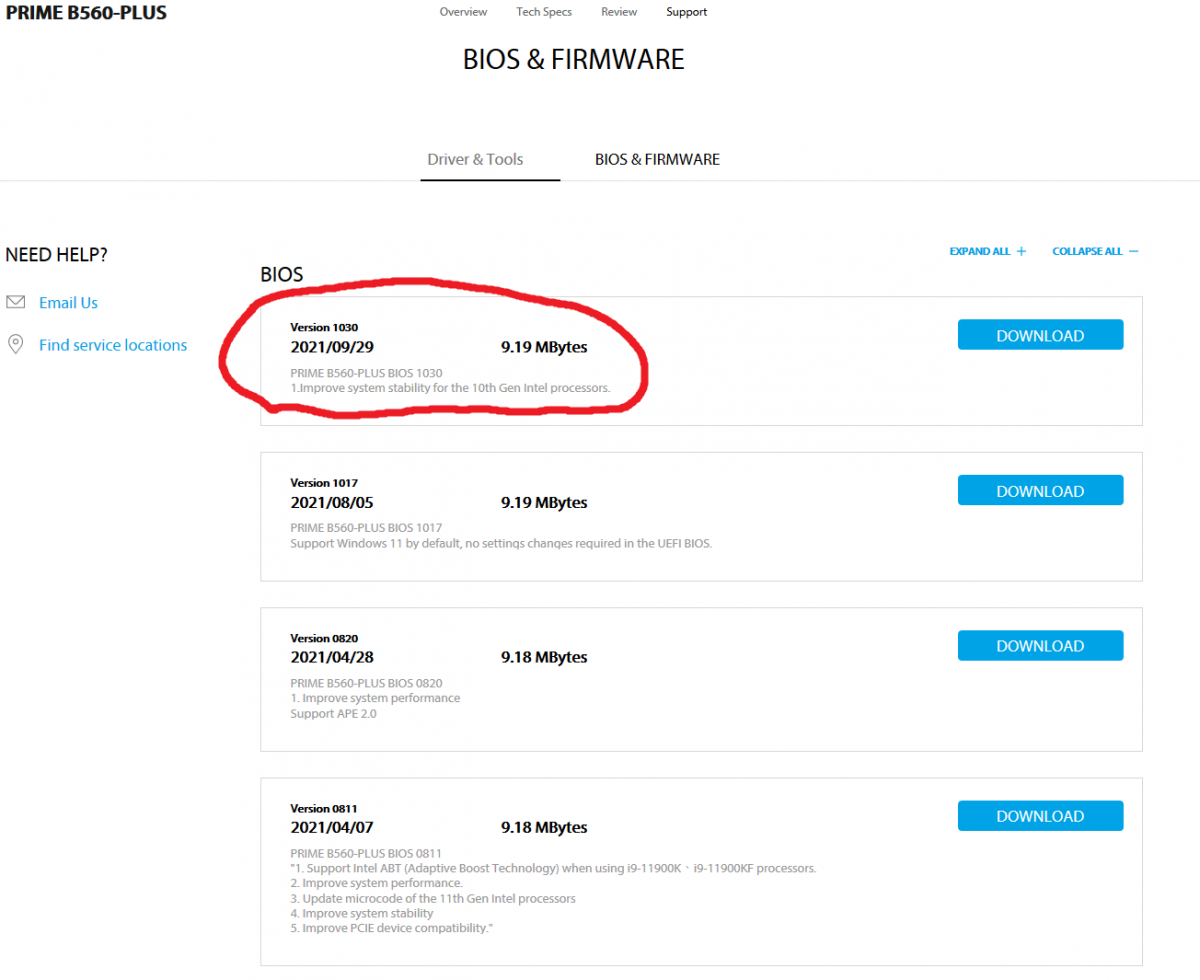

    Ось, дивіться -
    А в Вас саме 10th Gen процесор. Оновіть БІОС, може і зникне проблема.

    Так БІОС що я підкреслив червоним - вийшов у вересні, тож Ви ніяк не могли прошити цю версію влітку. Зарано віддали комп у сервіс, скоріше за все повернуть зі словами *Ми нічого не знайшли*.

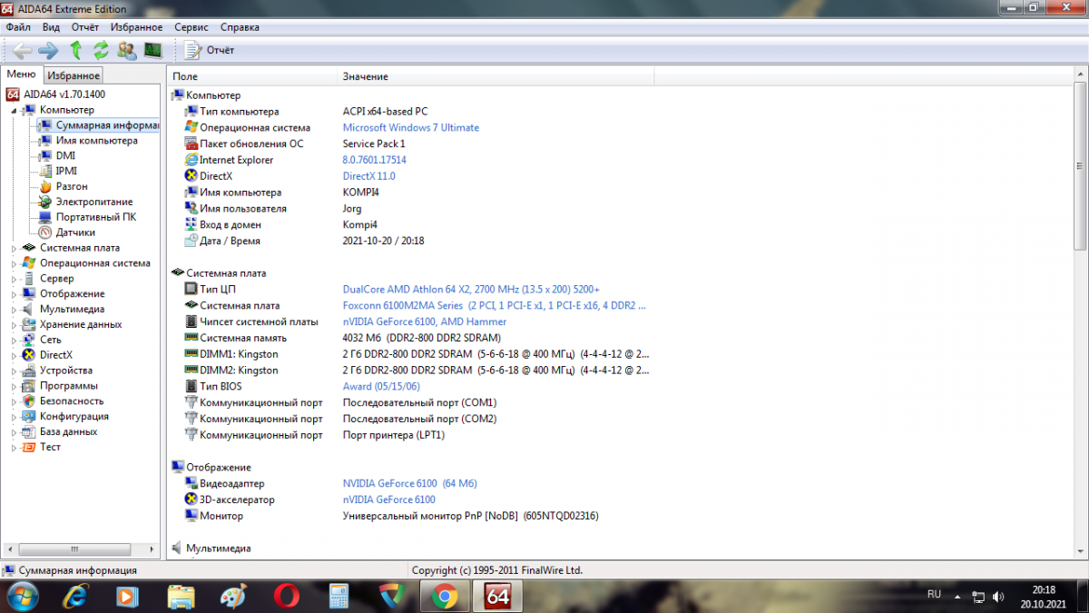

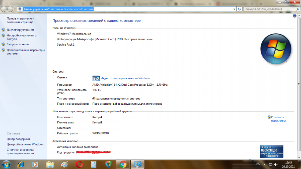

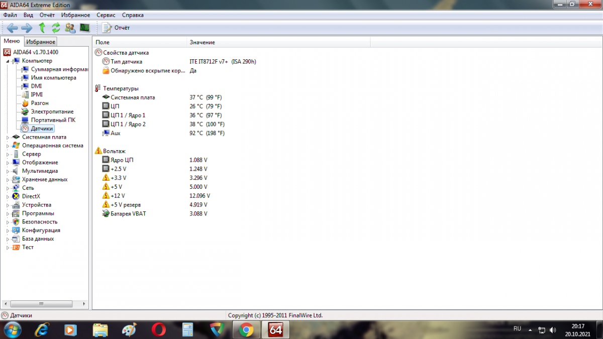

  24. Fagor
    Fagor Schütze
    Aux 92 C это нормально ?

  26. Fagor
    Fagor Schütze
