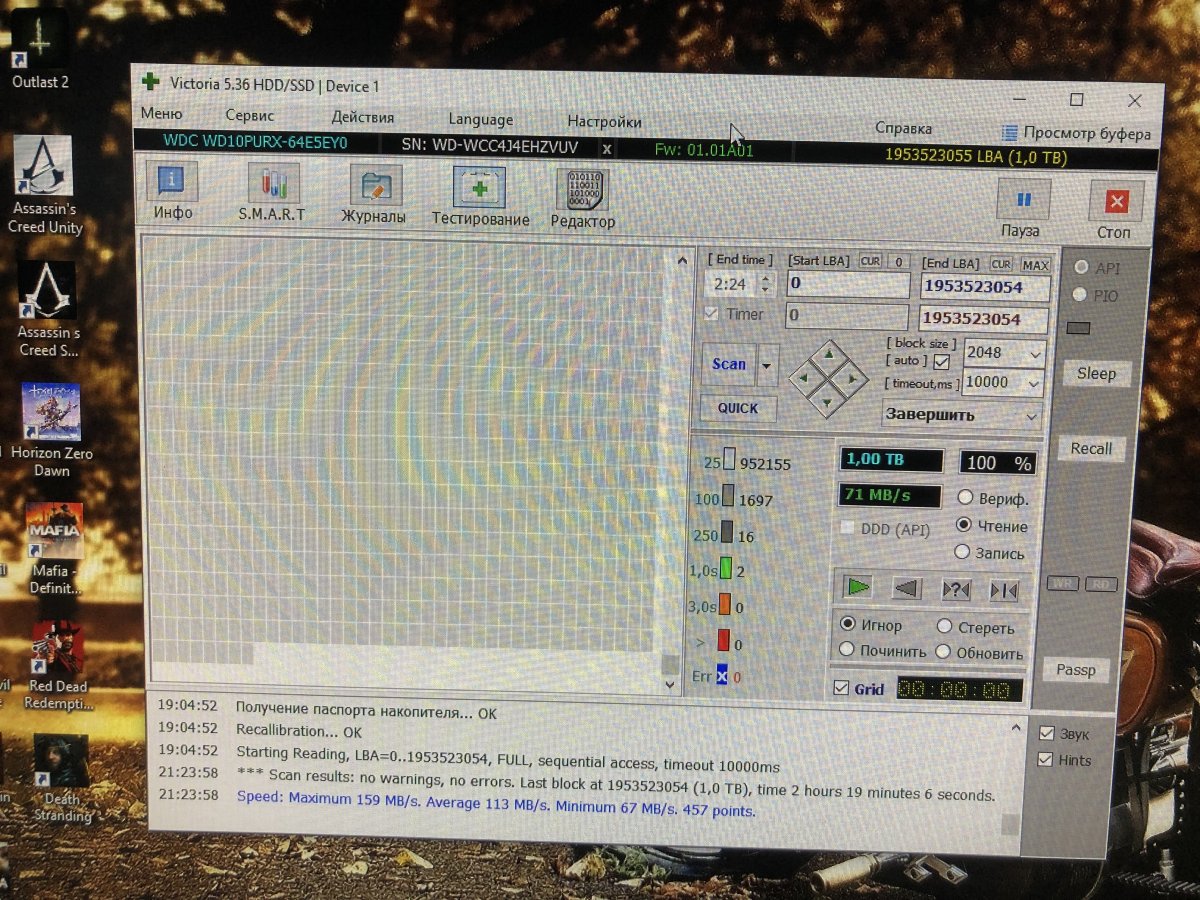

    Це не HDD, провів тест Вікторією

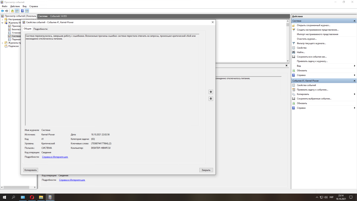

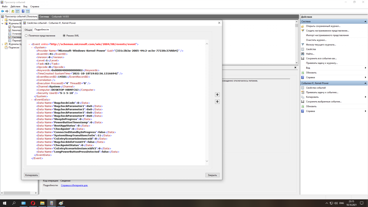

    Видалив і поставив наново Microsoft Visual, Net Framework. Обновив всі драйвера через Driver Pack Solution Online, через режим експерта. Запускав провірку і відновлення системних файлів Windows (SFC). Нічого недопомогло. В перегляді подій Windows, журналах Windows, системі, під час цього багу, фіксується тільки як я скидаю RESET, комп. От така помилка:
