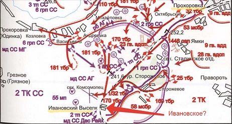

    На карте (внизу) есть Ивановский выселок, возможно называли как Ивановское?

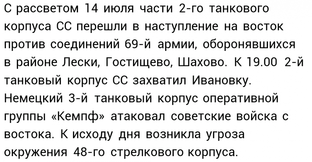

    дело в том что во всех источниках название именно Ивановка.
    что думаете?

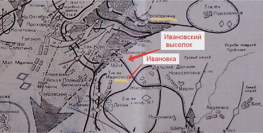

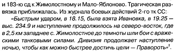

    С трудом нашлась Ивановка - южнее Ивановского выселка, рядом с Лесками.

    Огромнейшее Спасибо Коллега.
    да, это именно она и есть.
    только ни где не встречал упоминания о том что в этом бою был задействован разведывательный батальон 2й дивизии.
    могли просто не упомянуть?
    и вообще ребят, есть у кого инфа о действиях этого разведбата на тот период?
