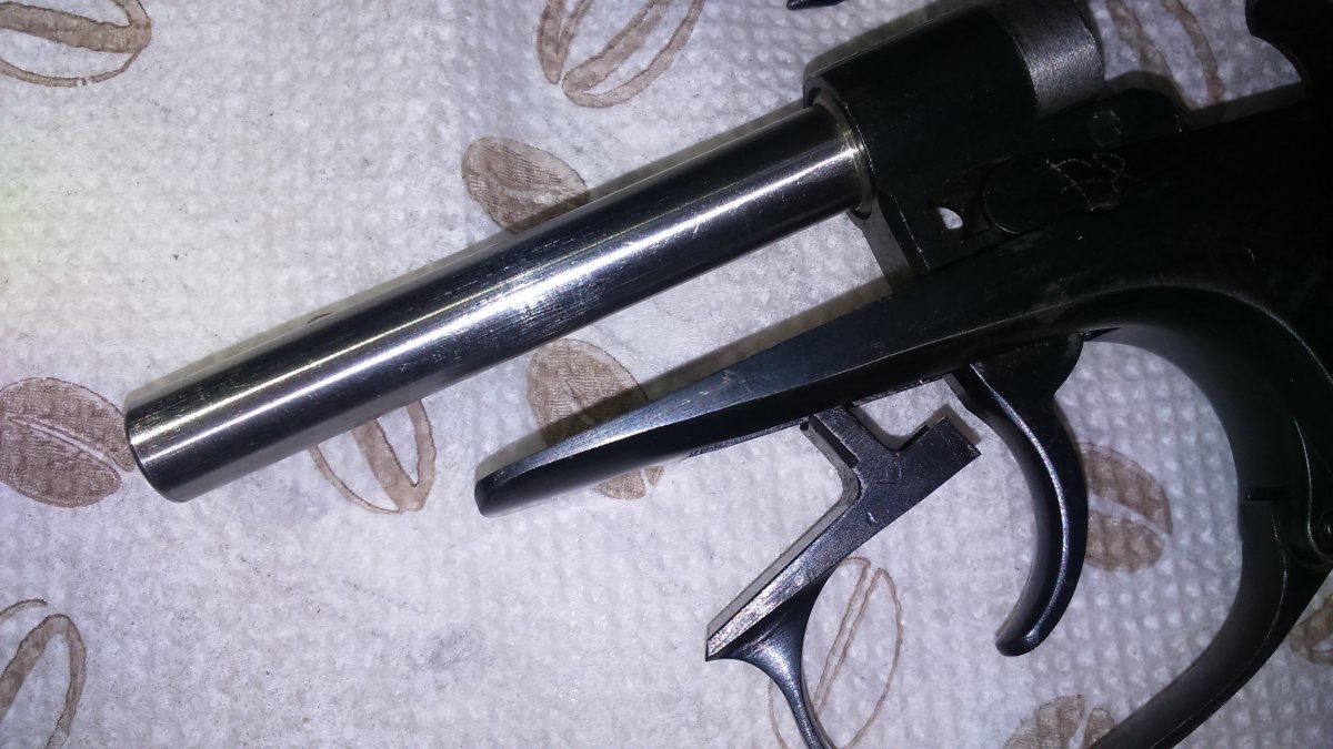

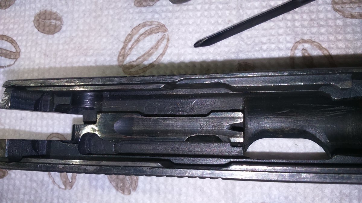

    Доброго вечора, шановні форумчани, експерти ,знаючі, надайте буд ласка інфу по даному дивайсу, що на фото запропонували по хорошій ціні, але є підозра що щось тут не так.

    Сьоме фото з верху якесь страшне.
    В мене бойовий, робочий, не такий задрочений був.
    Він часом чергами не стріляе, бо зустрічав такі.

    Власник, пише що вій працює справно, та все доказує що це не переробка з пм , а я йому що так не може бути.

    Нормальний апарат, принаймі по фото косяків не видно. Серьга рідна, ствол також, треба пробувати в роботі.

    мое имхо-нормальный аппарат! ЗИПа хватает,всегда поремонтировать можно.А вот по стволу вопрос?ВИи всегда с таким дульным срезом были или ствол меняный?в любом случае срез хороший,у меня на УОС в стоке срез 6 мм был.Ганьба.

    Берите, если норм цена! слабо ие место- ствол! Если фигарить усиленными! Меняется труба и выбивается нах втулка из - затвора! на выходе надежный девайс без проблем с законом"!

    Так и есть.Ни один травмат и близко не выдержит того,что выдержит ПМобразный после замены дудки.Сколько просят,если не секрет?

    Ствол не родной, тк стоит втулка в затворе. Нужно после покупки ствол менять, а то при родном стволе 11мм вместо 13 стенки будут тонковаты.
