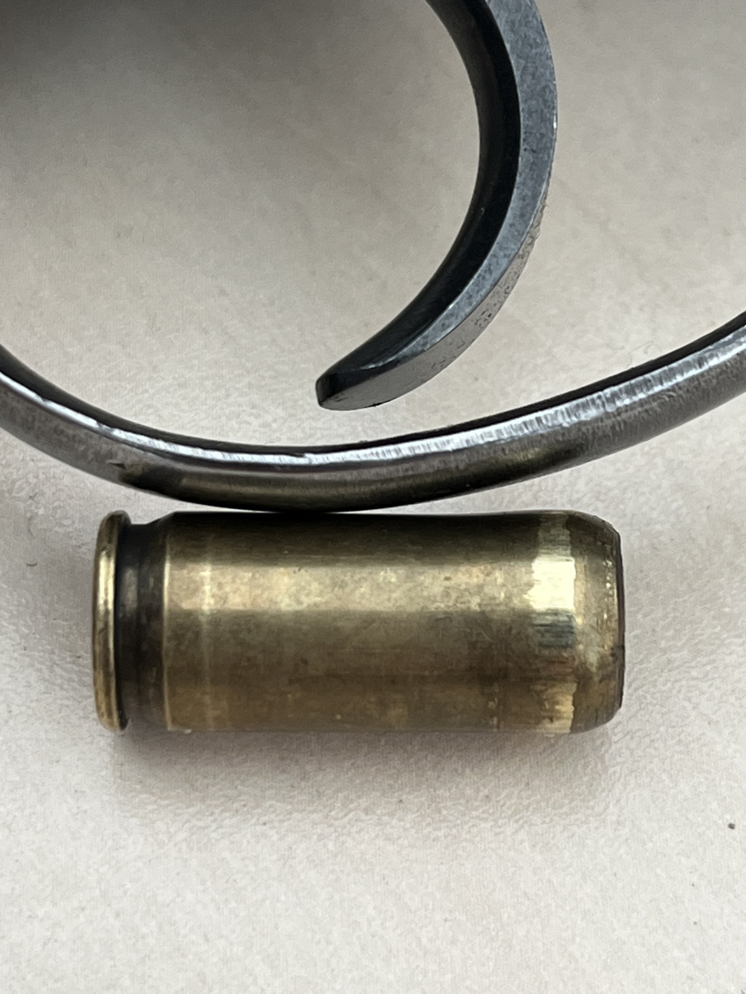

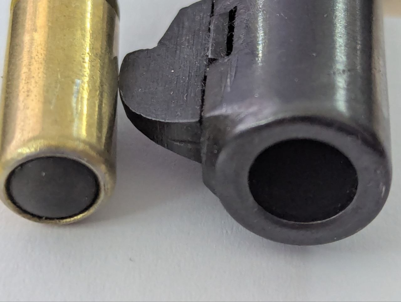

    А где в Киеве могут сделать конус в каморах барабана? Ксли он несьемный?

    Сейчас по Киеву не подскажу - забрали хороших мастеров :( При ровных руках, можно и дома сделать- это не сложно

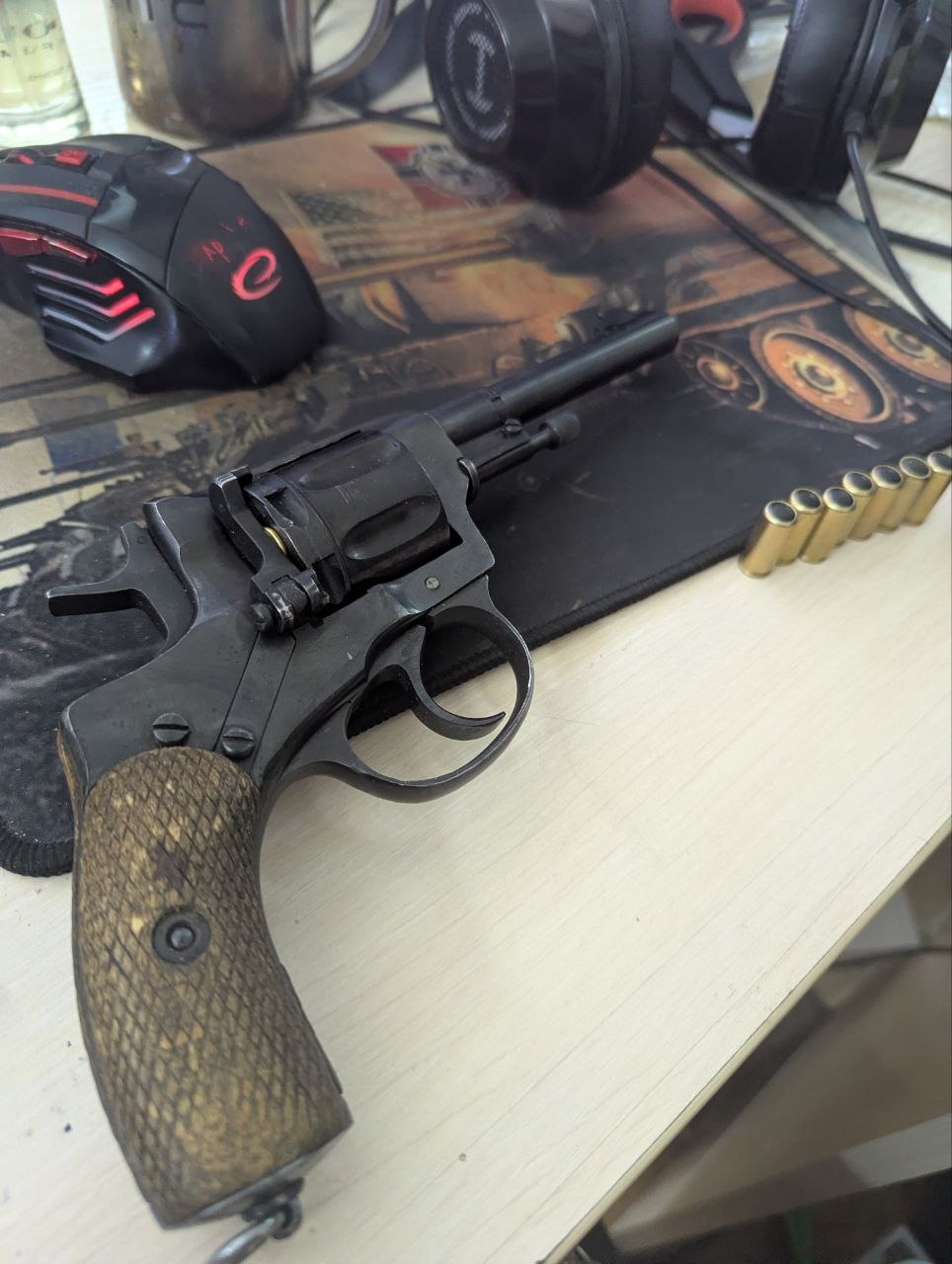

    Вітаю , десь логічно що самокрут роздуває , але в мене Стрілець ЕТР і гільзи що сартифікат що самокрут екстрактуються без проблем , може і вірно вам відписав Сергій причина в конусі в коморах , треба якось в себе подивитись , але коли мав УОС наган то така сама проблема була сартифікат без проблем виходили гільзи , а в самокрута молотком .........тому і радив купити Стрільця ЕТР наган в ньому що барабан знімається що і ствол можна відкрутити і гільзи дістаються без проблем .

    Исправить обратный конус можно. Чтобы понять размеры на 100% - нужен нутромер. Или на крайняк промерять стрелянные гильзы микрометром :) Я в своё время убирал обратный конус за счёт того, что хорошо промеряли патронник, после чего правильно (постепенно с замерами) проводили шлифовку и полировку патронника. Ибо до того были проблемы с извлечение гильзы. Подбор навесок, пружин и тому подобного не помогало.

    А что даст измерение гильзы микрометром?
    Даже по фото видно, как гыльза раздулась у горлышка, там, где шар был.

    Точные замеры для понимания, как далеко от входа начинается и сколько нужно убрать, чтобы убрать обратный конус. По фото я и увидел эту проблему...

    Вітаю та купіть Стрілець ЕТР і не потрібно паритись доопрацьовувати і т.д. .....так це все можна поправити , або нашкодити метал помилок не пробачить ....раз спортиш і все дорівнює потім лишні витрати в гроші ......просто пишу так як пройшов ці етапи також сам ......а наука дорого вартує за все потрібно було доплатити .....я не не маю жодного відношення до Стрільця ЕТР що так про нього пишу просто також доробляв помилявся , а в кінці думаю дай попробую всіх виробників ну не вже всі штамповка і все , а ні не помилився будь який самокрут екстрактується в цьому нагані без проблем і не потрібно паритись більше . Респект тим виробникам що правильно переробили наган . Можливо банальна причина в них і барабан і сам ствол мають 6.4 - 6.5 мм може і в тому ще плюс причина , так як в інших наганах отвори 6.1 мм ........логічно ....... , так конус також не малу роль відіграє , але і плюс вихідні гази при пострілі які роздувають також не зважаючи на розмір отвору барабану , а вихід даних газів впливають також на роздуття гільз висновок я роблю простий і логічний , більший отвір більший вихід газів який не дає ще додатково родувати гільзи так як є де діватись газам при більшому отворі , це вже фізика !!!! Слава Україні !!!!!

    У самого Сафари 820Ж, апарат хороший короткий, но проблема с револьверными патронами.
