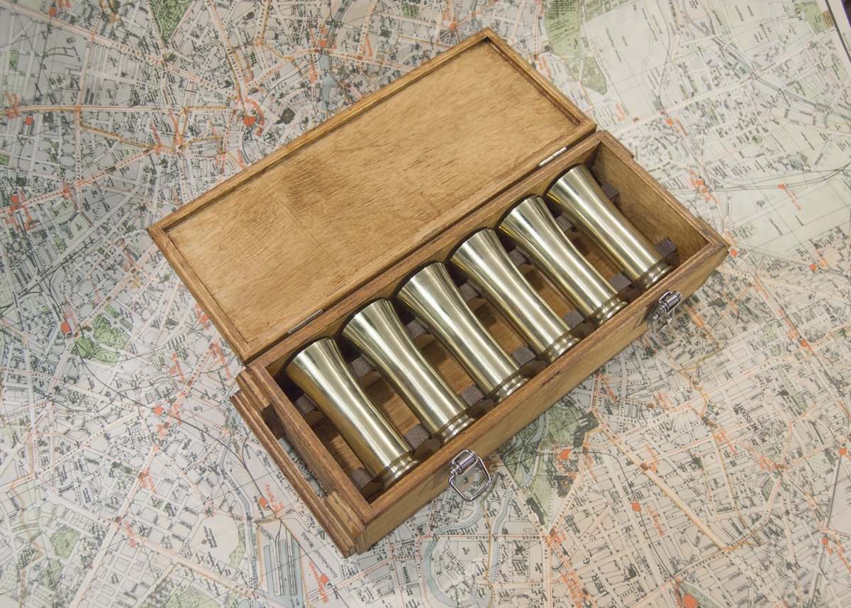

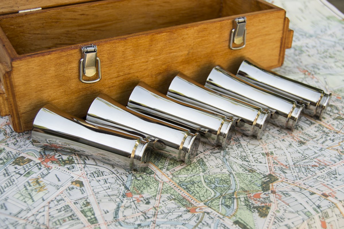

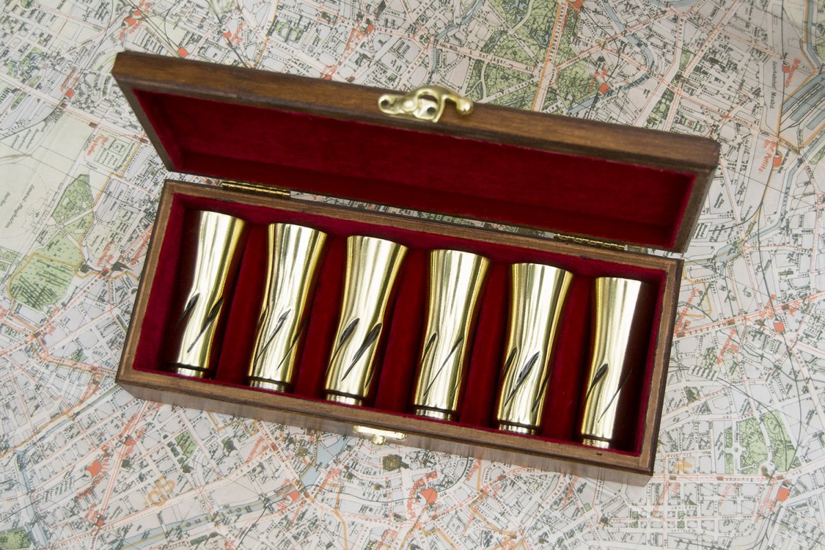

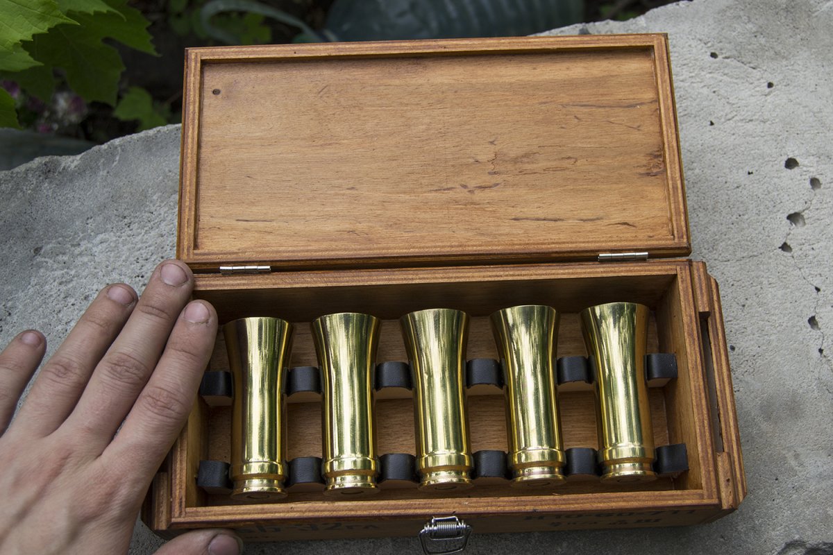

    День добрый. Готовых сейчас нет в наличии, но можно сделать под заказ вот такой набор из гильз от КПВТ объемом 35 грамм.

    1200 гривен за набор как в предыдущем посте на фото. По срокам к 20 мая можно сделать.
    К сожалению выполнить гравировку возможности нет, человек занимающийся гравировкой до середины лета занят.

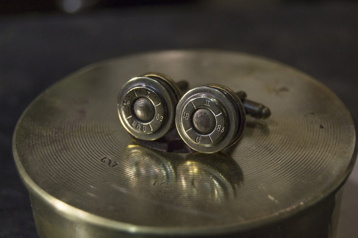

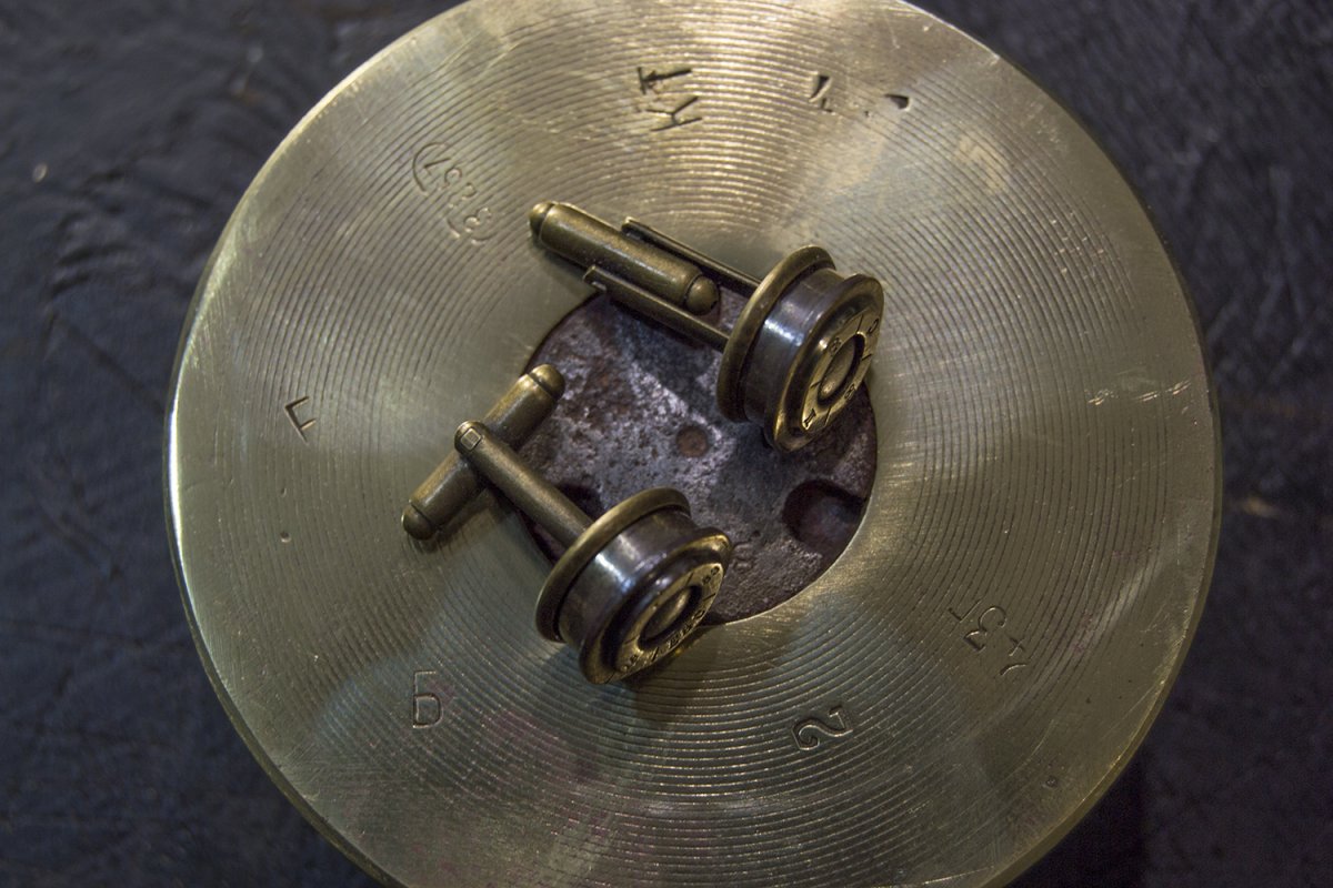

    Работа под заказ, запонки из патронов к винтовке Верндля 1883-1888 годов выпуска.

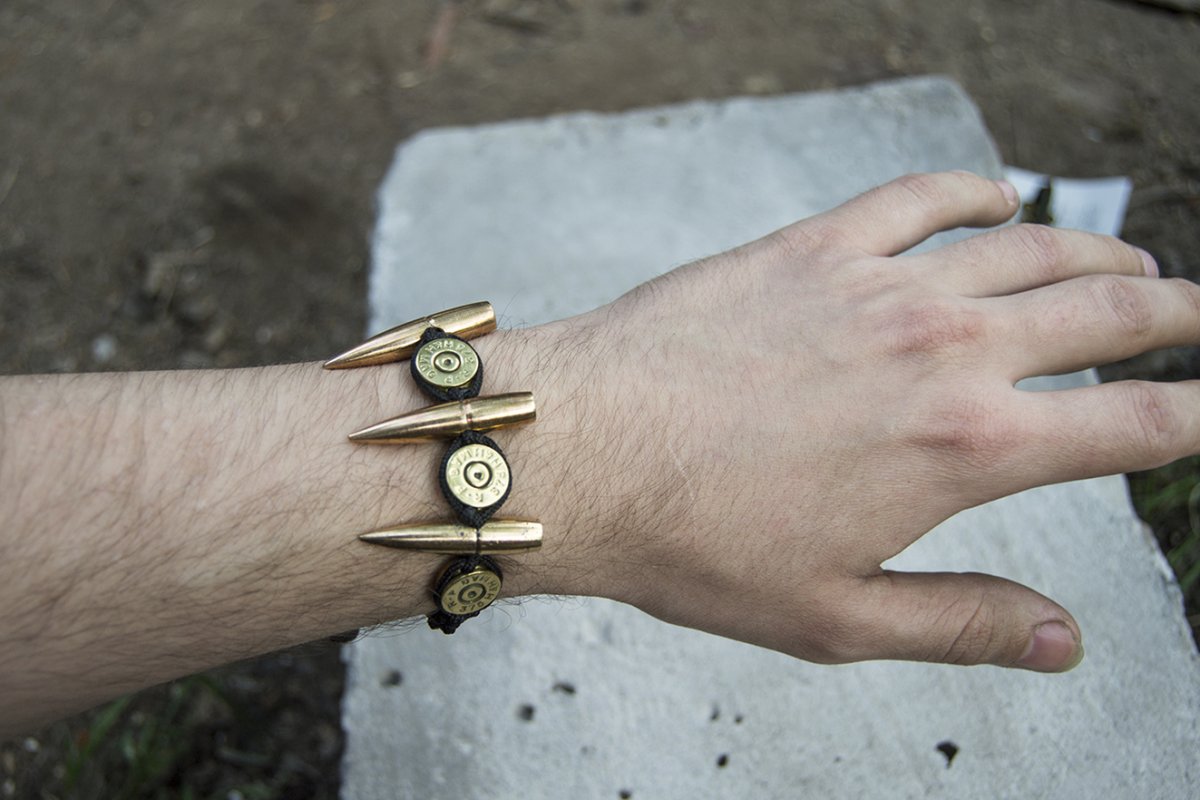

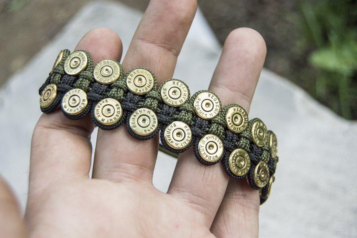

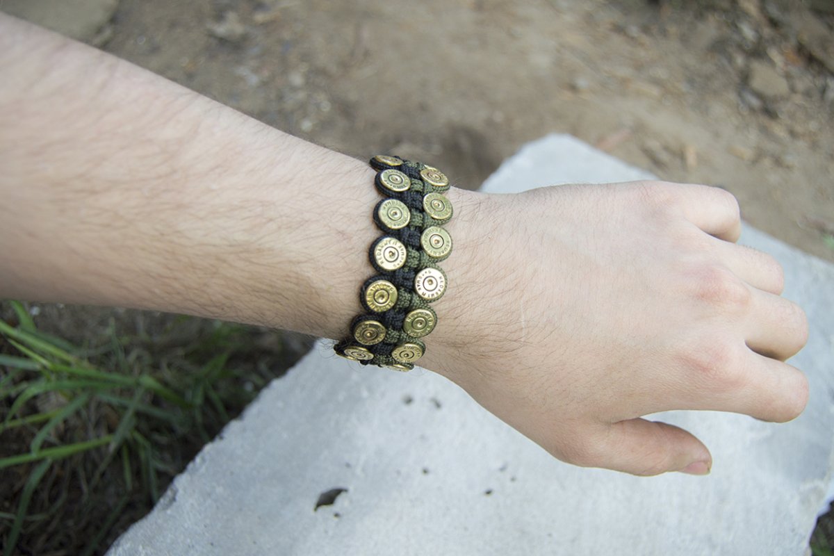

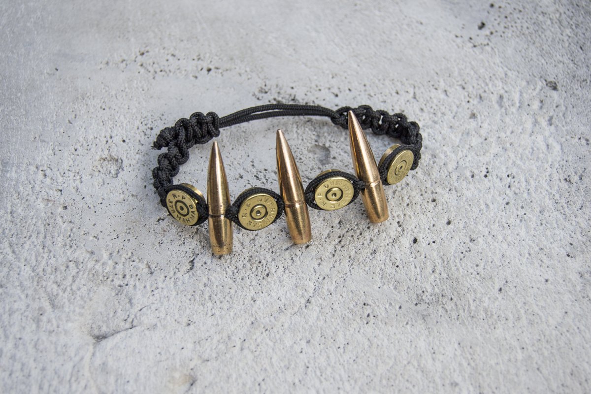

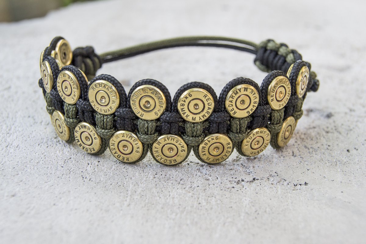

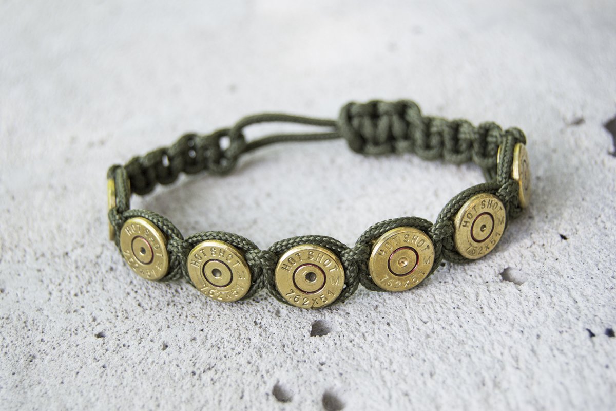

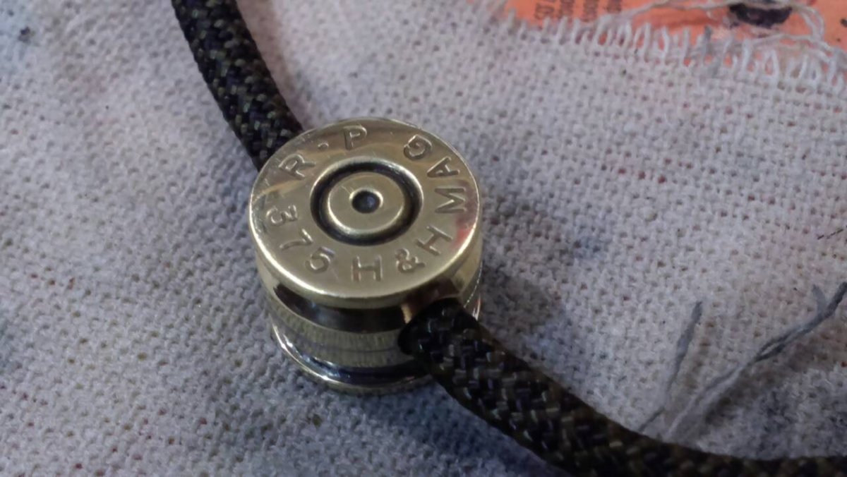

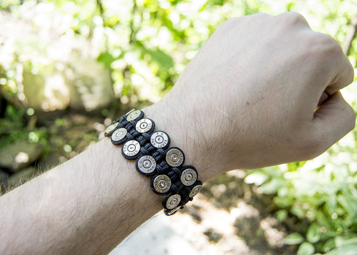

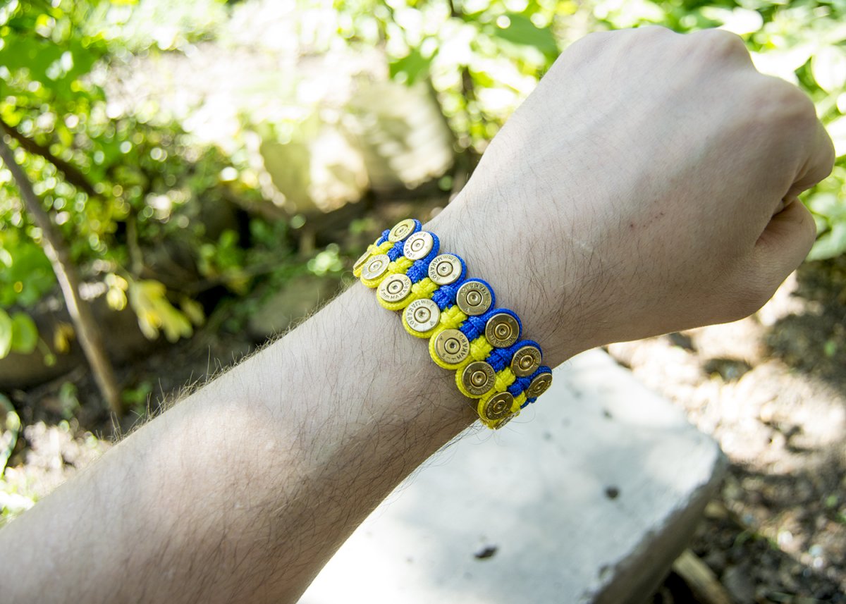

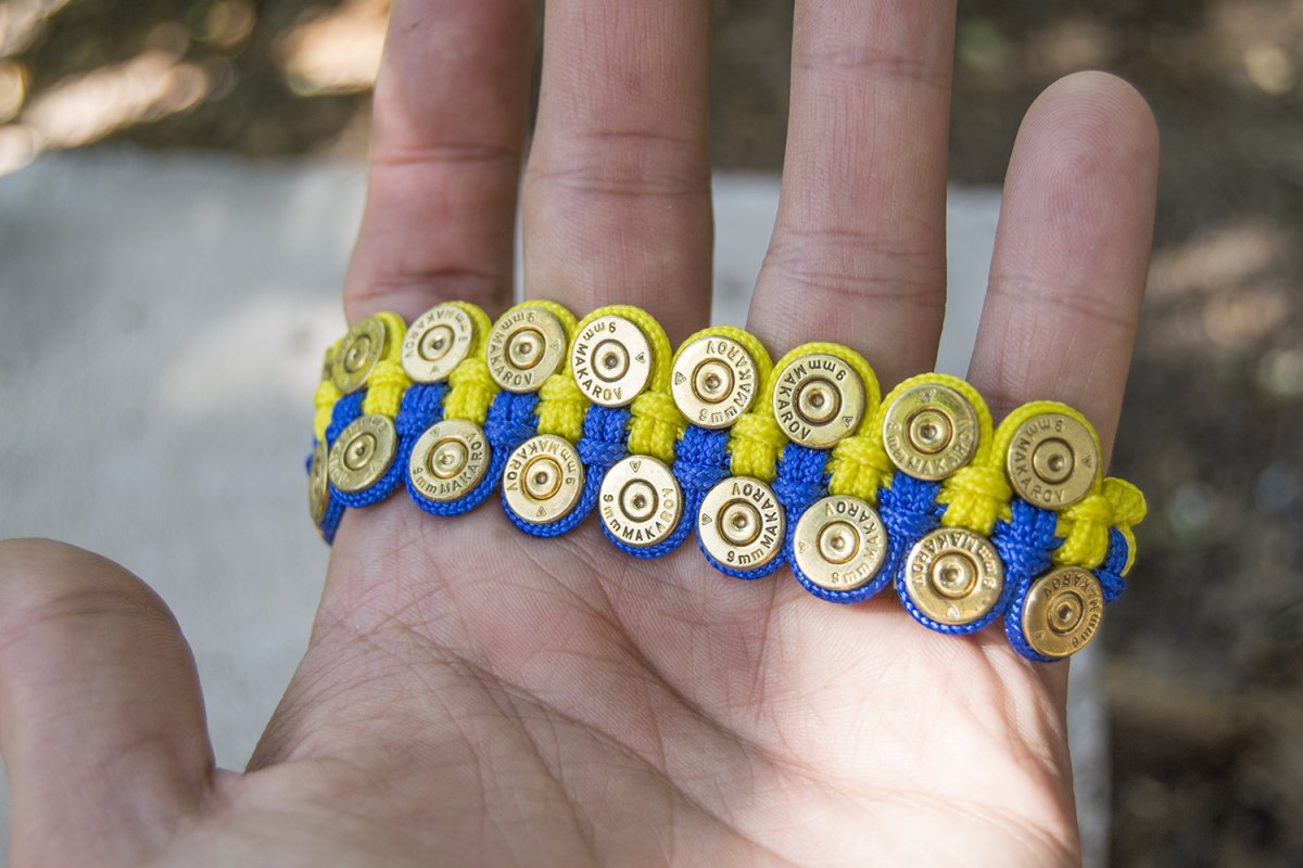

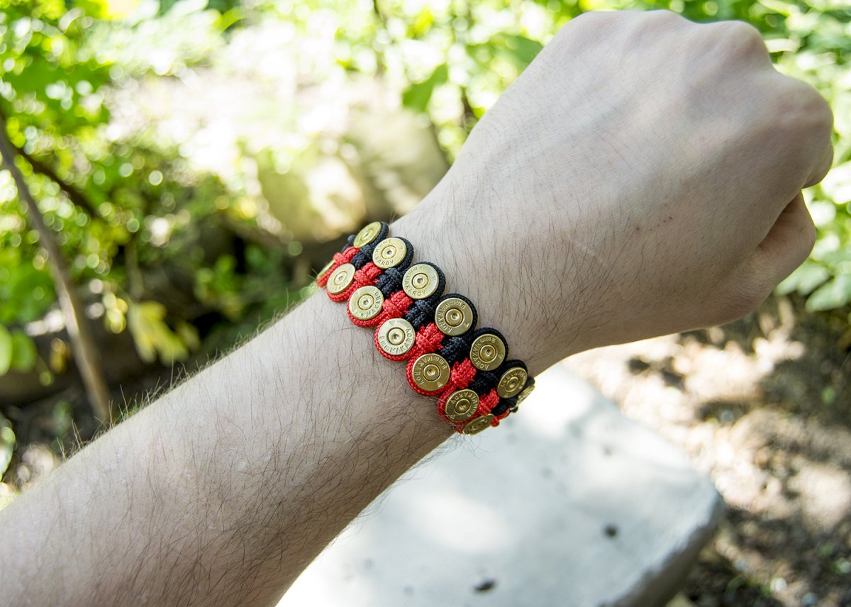

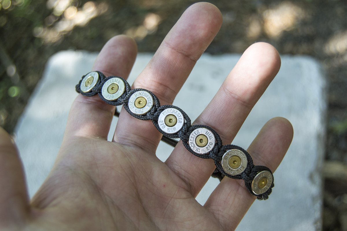

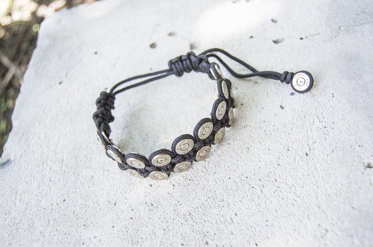

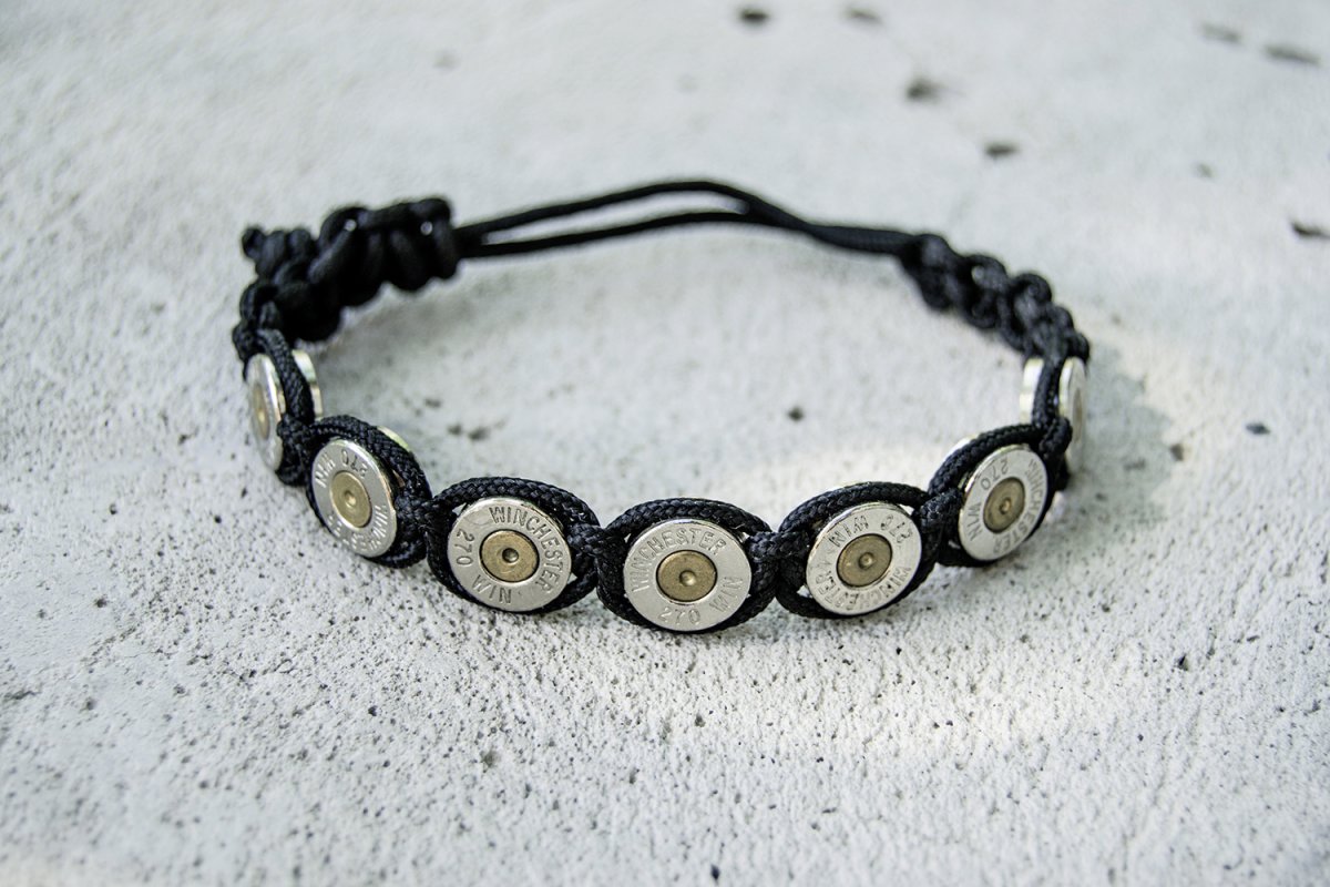

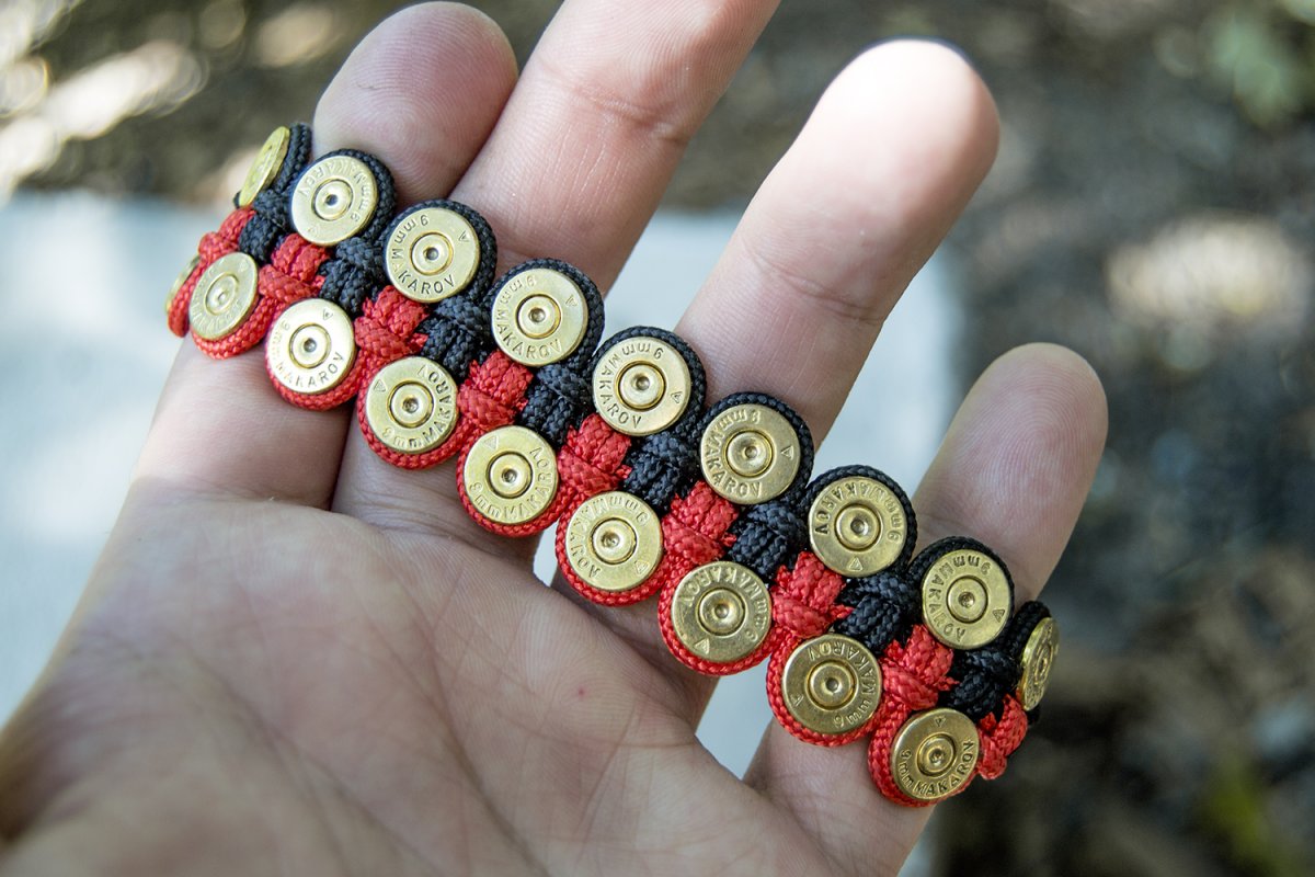

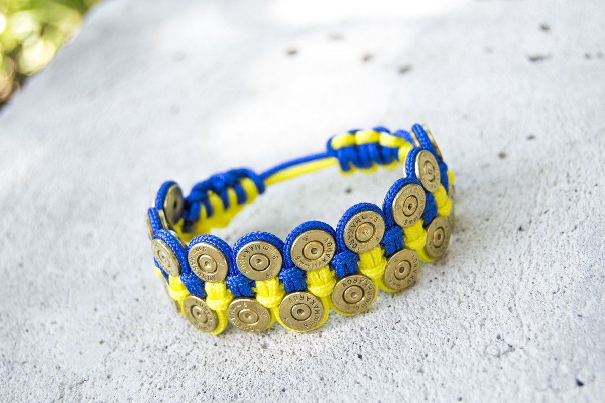

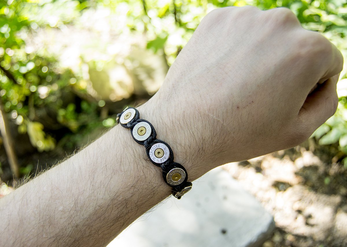

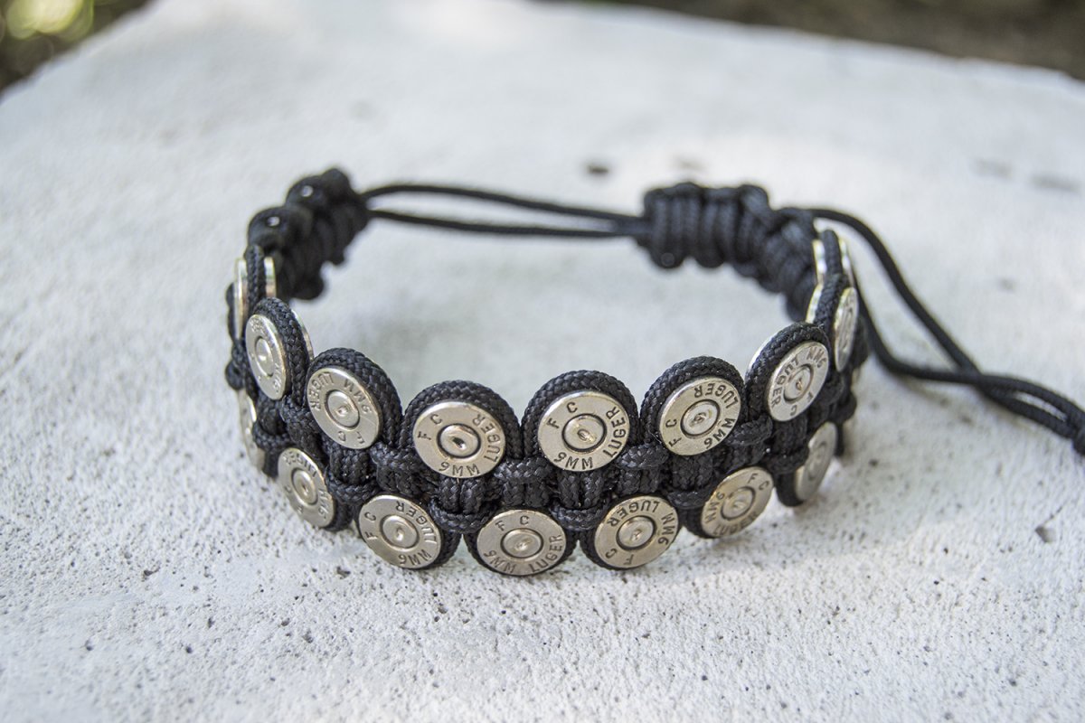

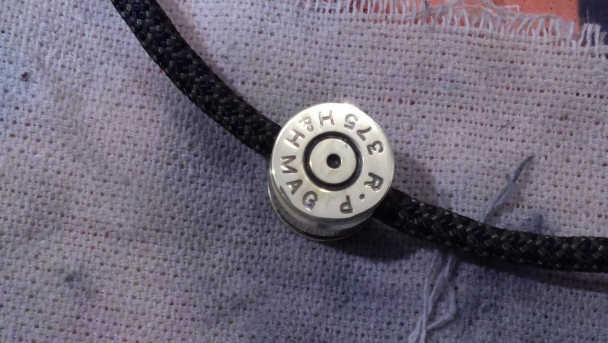

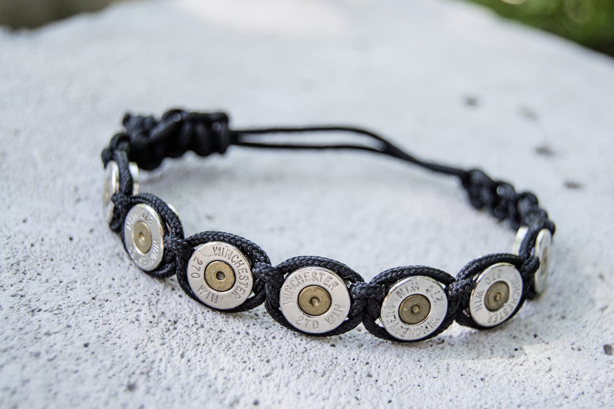

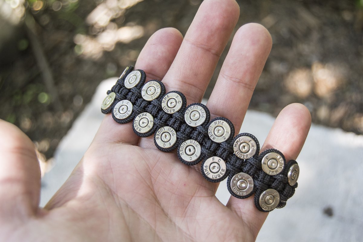

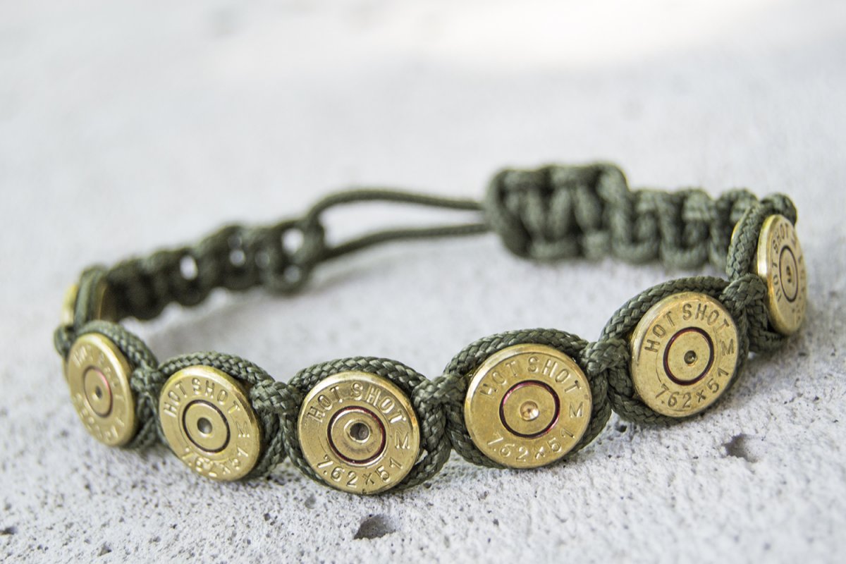

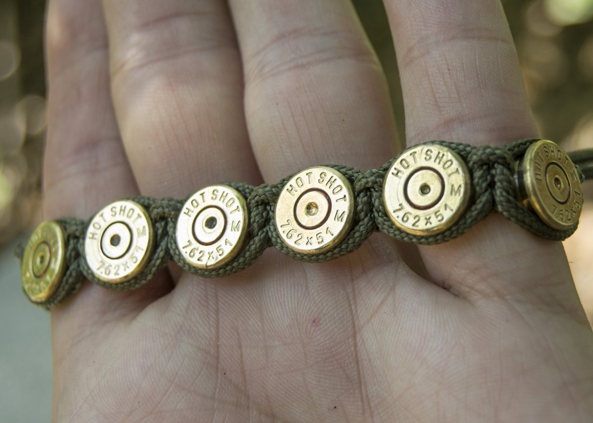

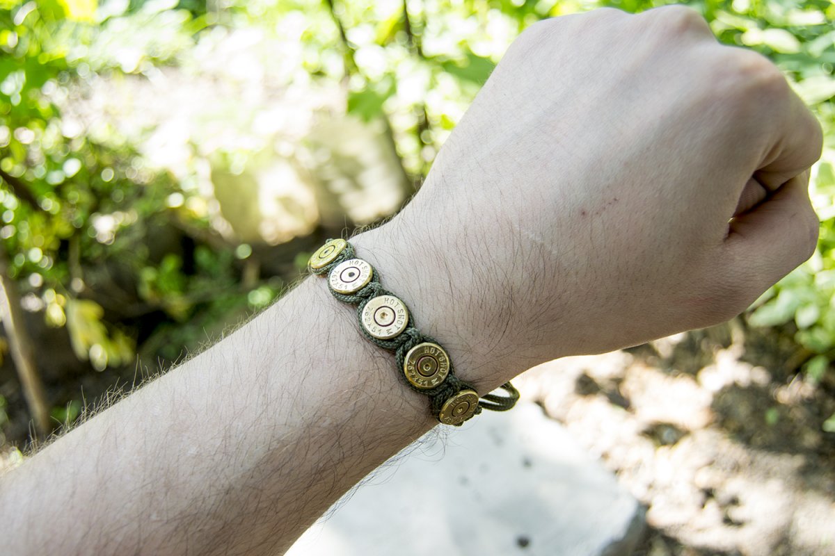

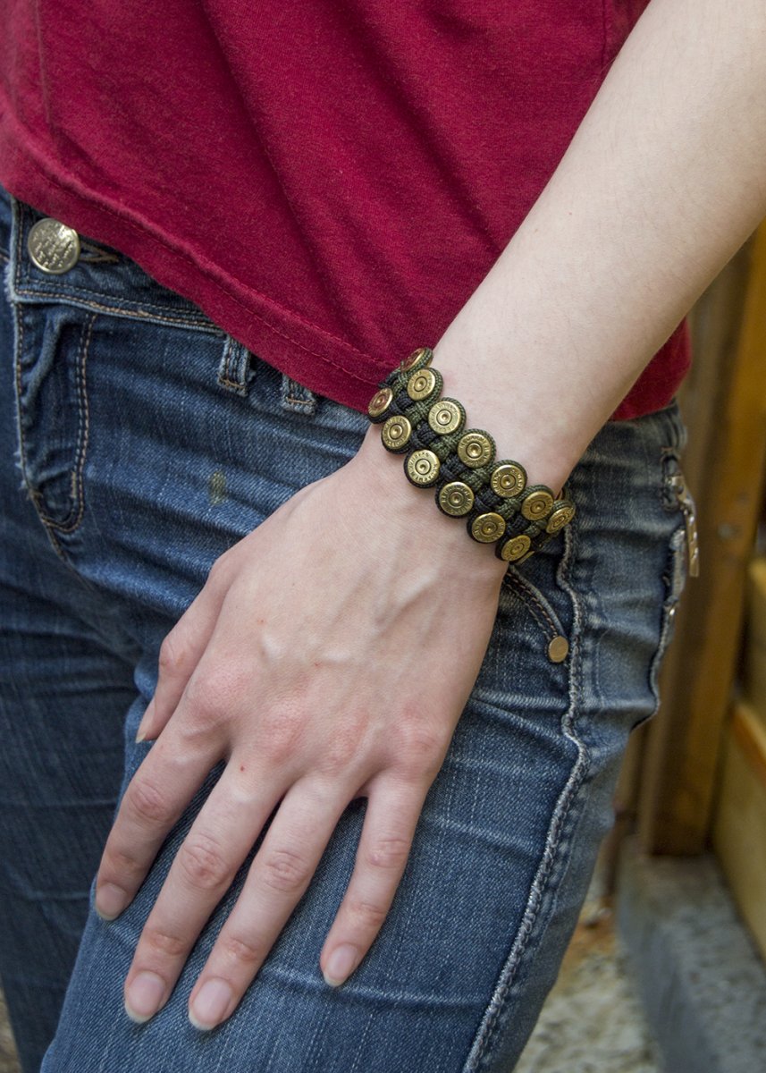

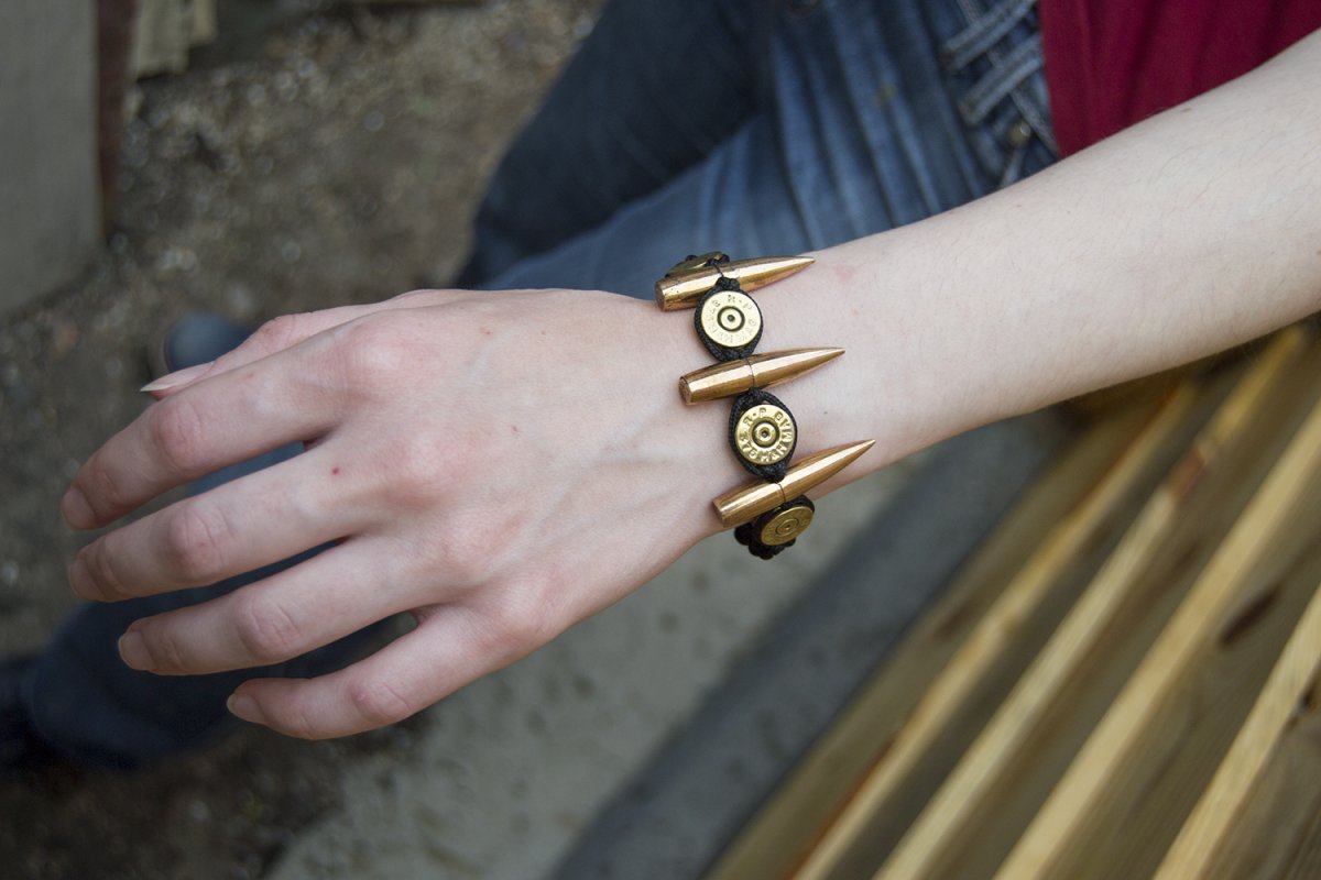

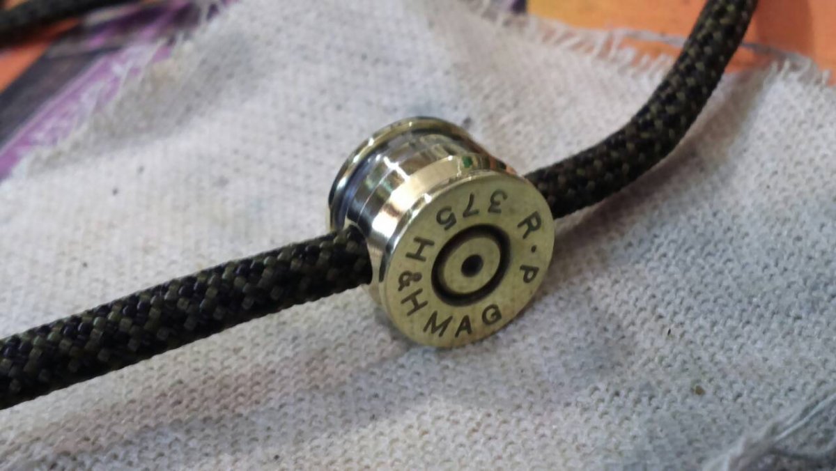

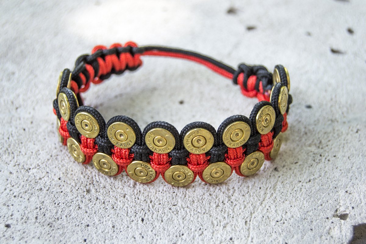

    Пополнил ассортимент постоянно изготовляемых изделий браслетами из парракорда.
    Очень удобные, регулируются, затягиваются на запястье одной рукой. Подходят и на мужицкую и на женскую руку. Гильзы тщательно обработаны, отполированы.
    По ценам 150-200-250-300 гривен. Возможно изготовление под заказ из более чем 30 имеющихся в наличии калибров.

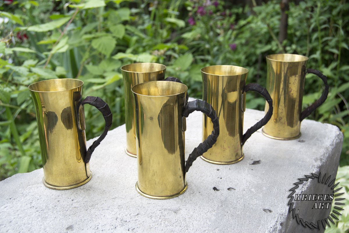

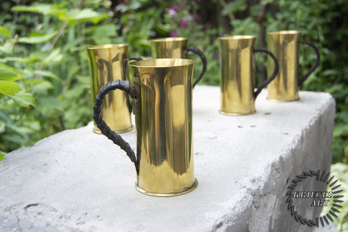

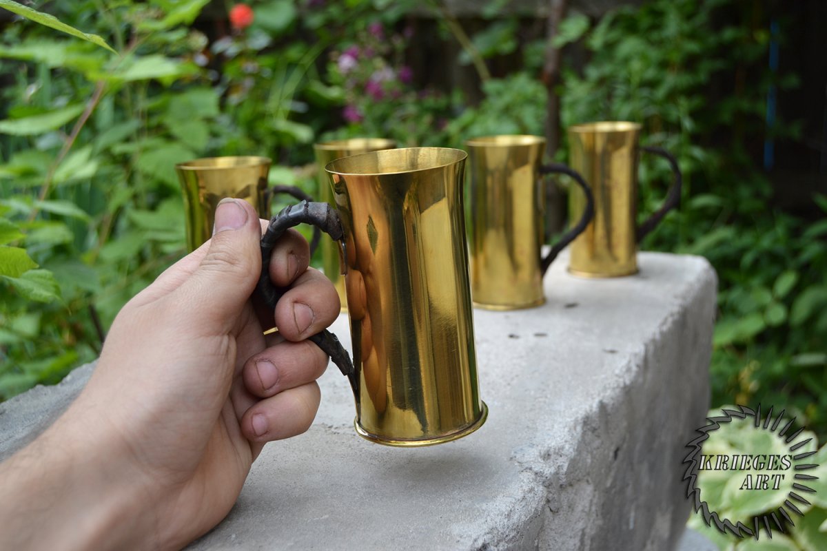

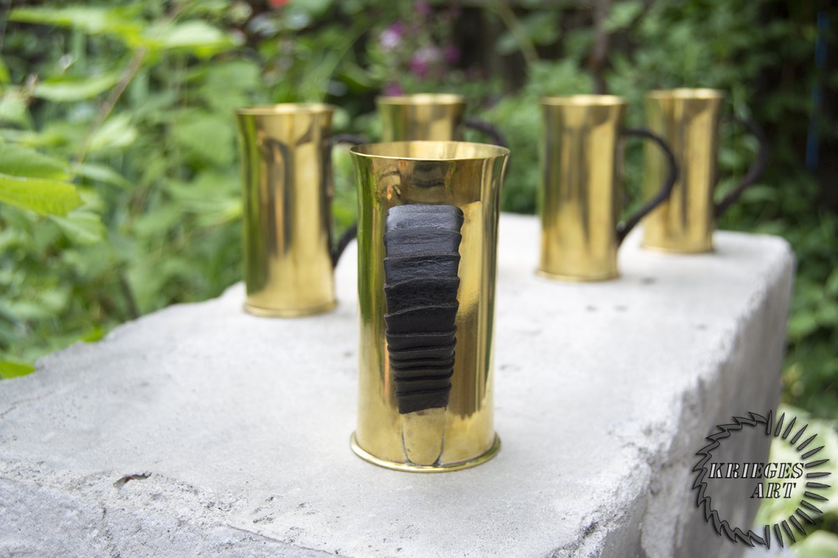

    Кружки из гильз от сорокопятки, ручка покрыта натуральной кожей и пропитана воском.

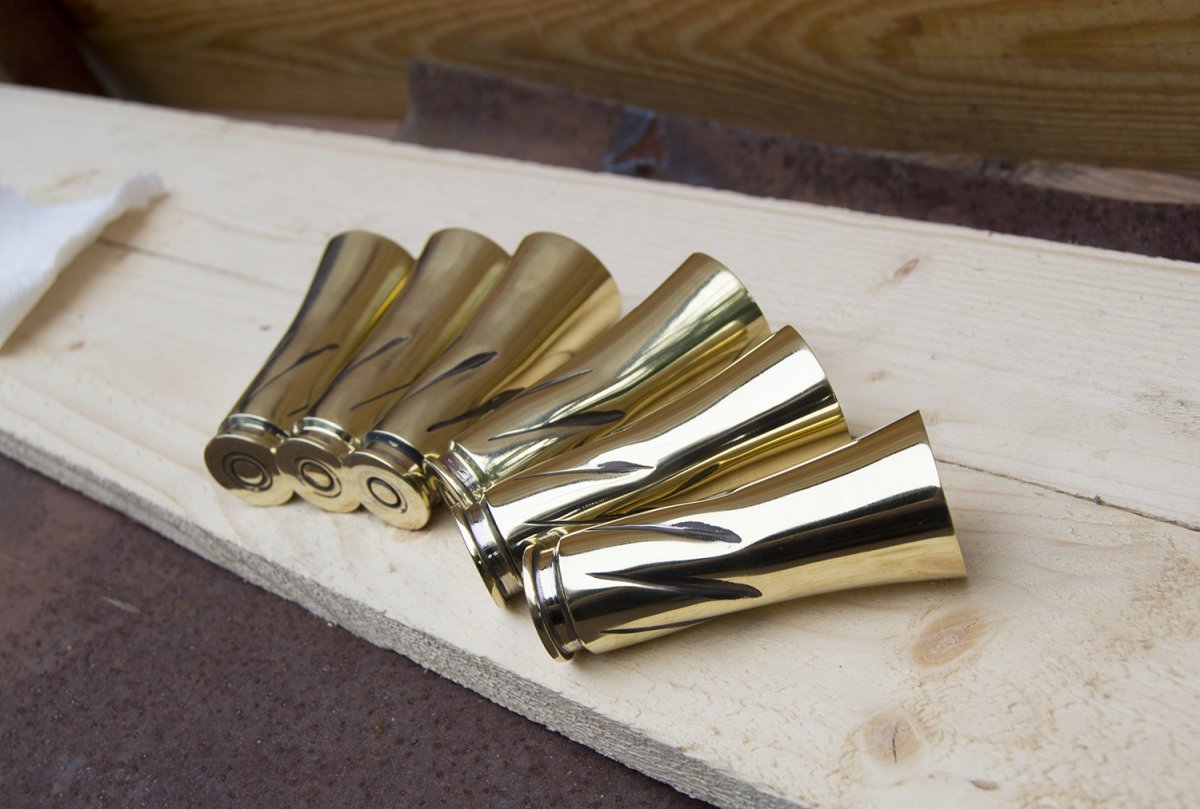

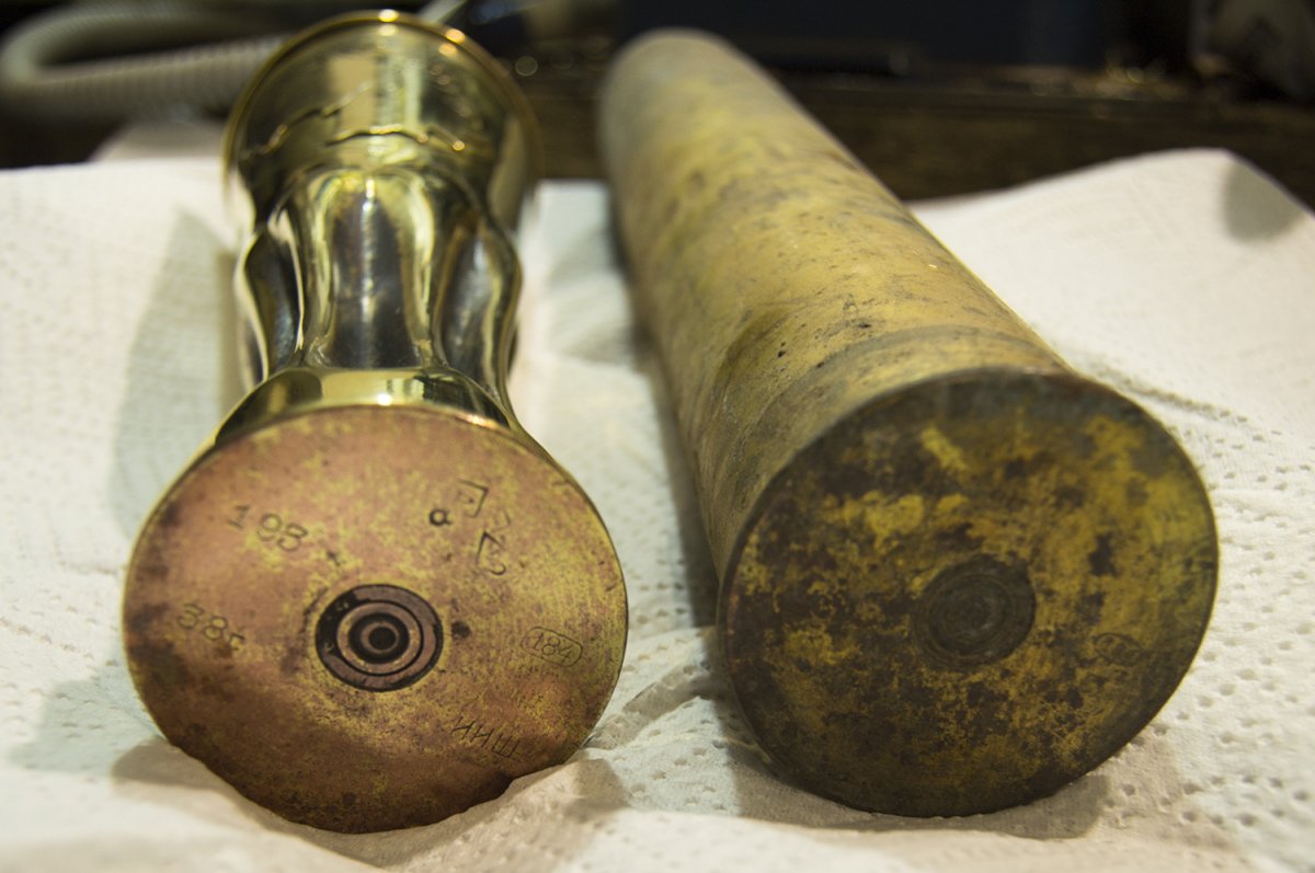

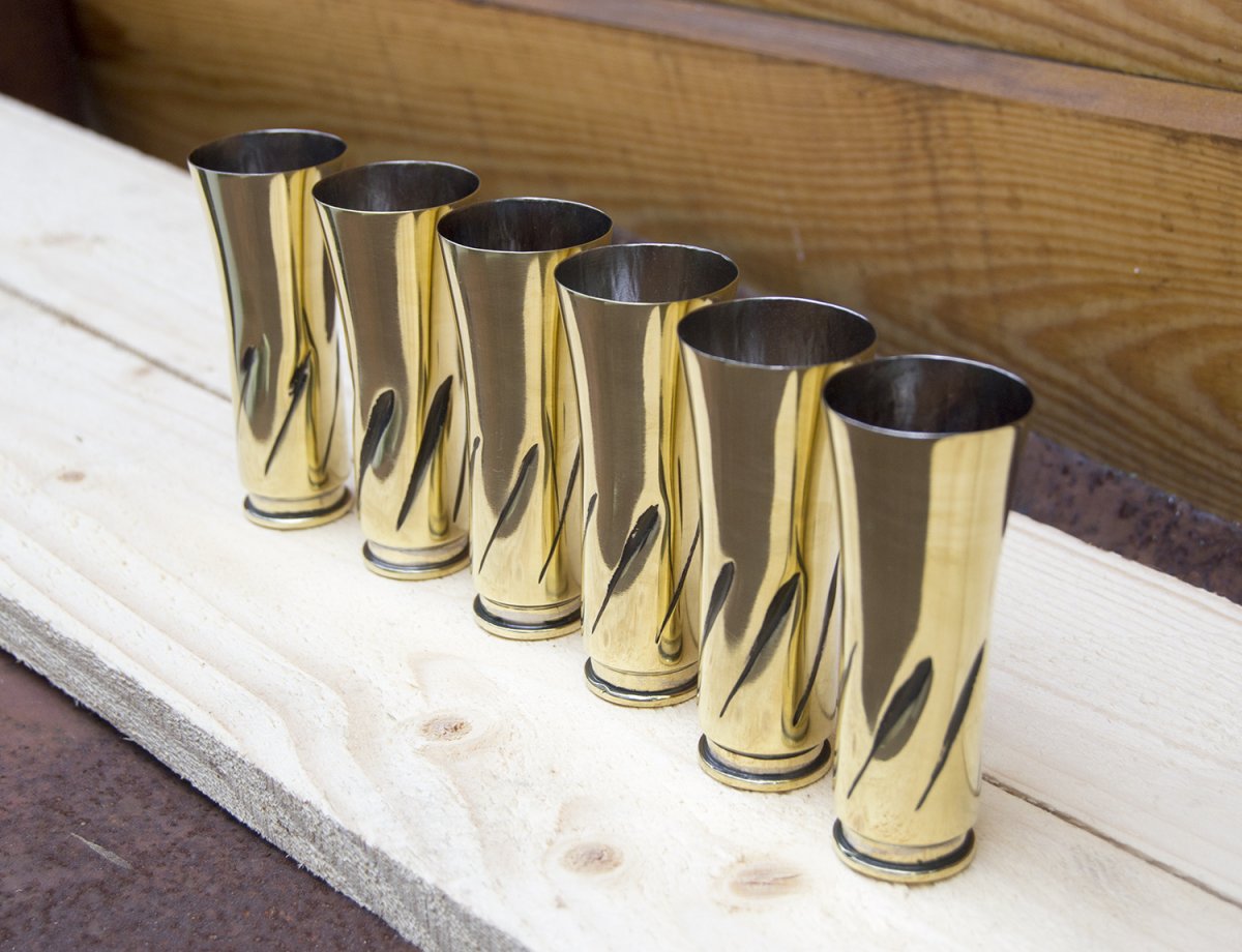

    Первый раз попробовал изготовить набор стопок из гильз от немецкого ПТР Солотурн. По виду и строению гильзы очень напоминают двадцати миллиметровые Флаки, но на самом деле имеют немного меньший размер и толщину стенок гильзы.
    Не перестает удивлять непревзойденное качество немецкой латуни, которая даже спустя более 70 лет в земле, показывает результаты исключительной живучести и стойкости к окислению.

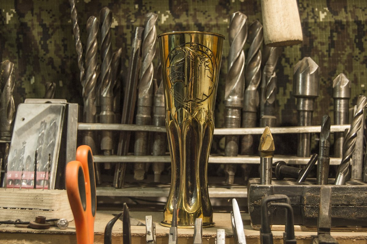

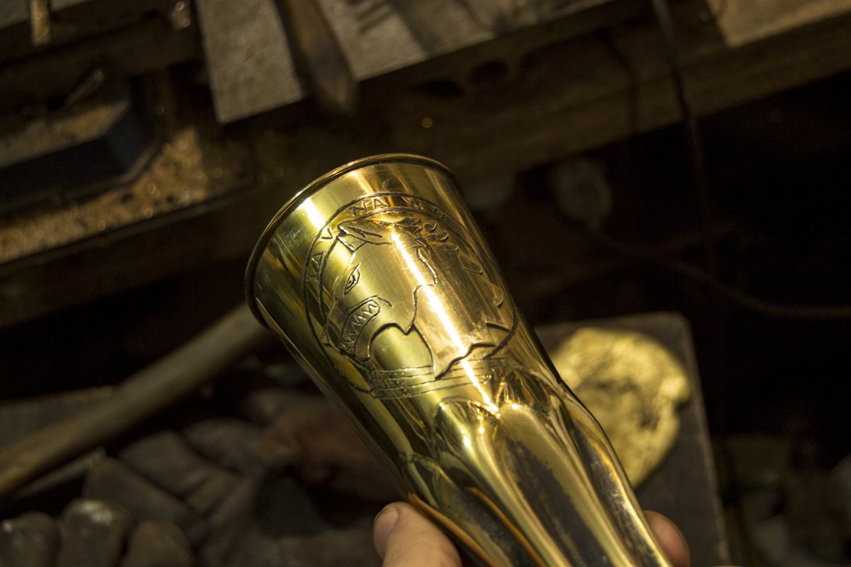

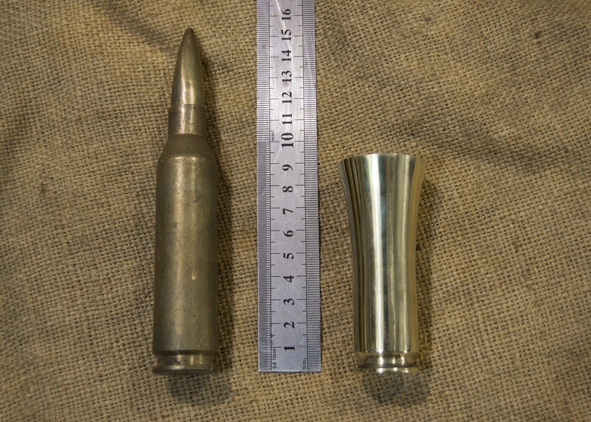

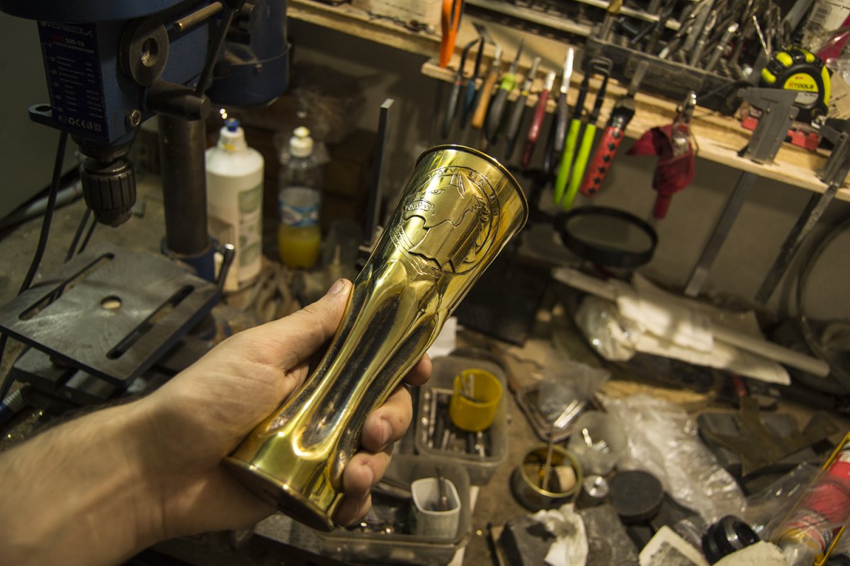

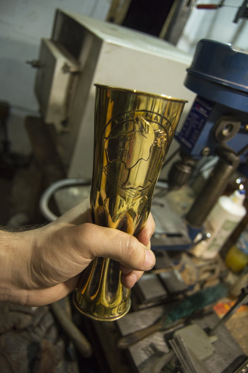

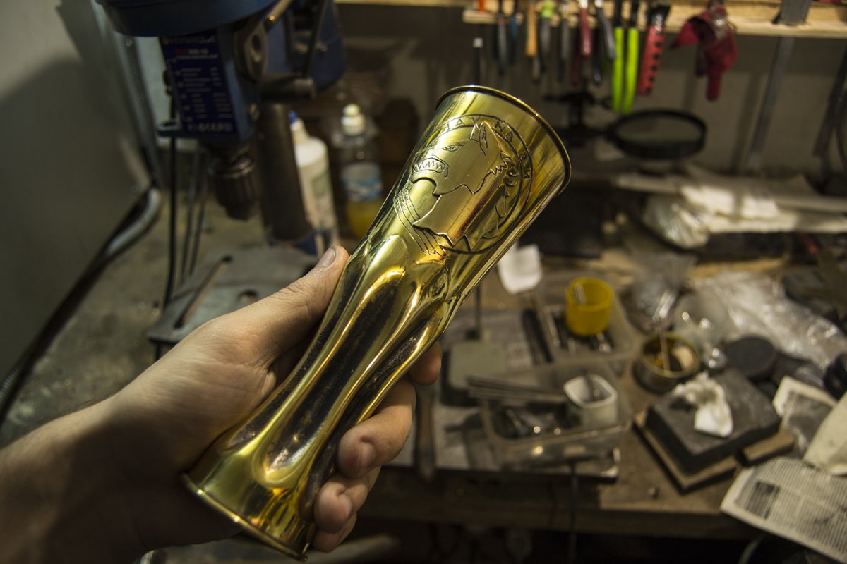

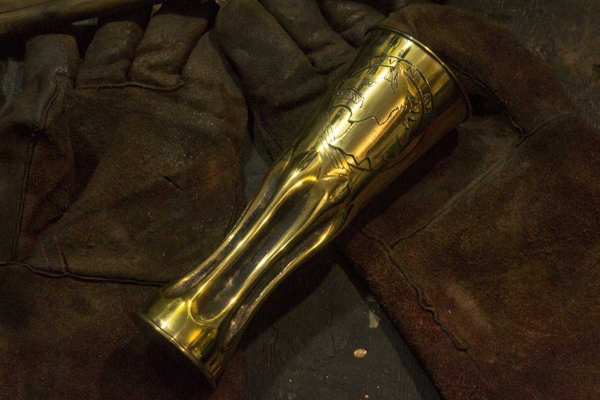

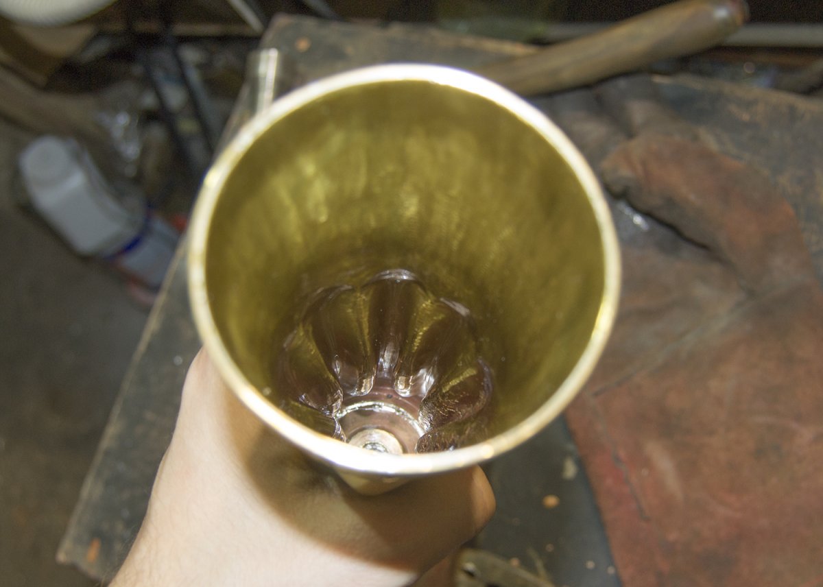

    А вот фото свежего пивного бокала.
    Изнутри обработан специальным пищевым лаком.
    Понаружи, чеканка, гравировка. Край горлышка упрочнен впаянным латунным кольцом. Сама гильза сорокопятки откована классическим окопным методом, молотком на болванке от минометной мины. Очистку гильзы изнутри под ребрами производил методом гальванической полировки(слой металла снимался электрическим током в растворе электролита)

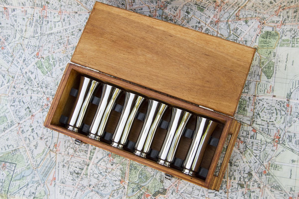

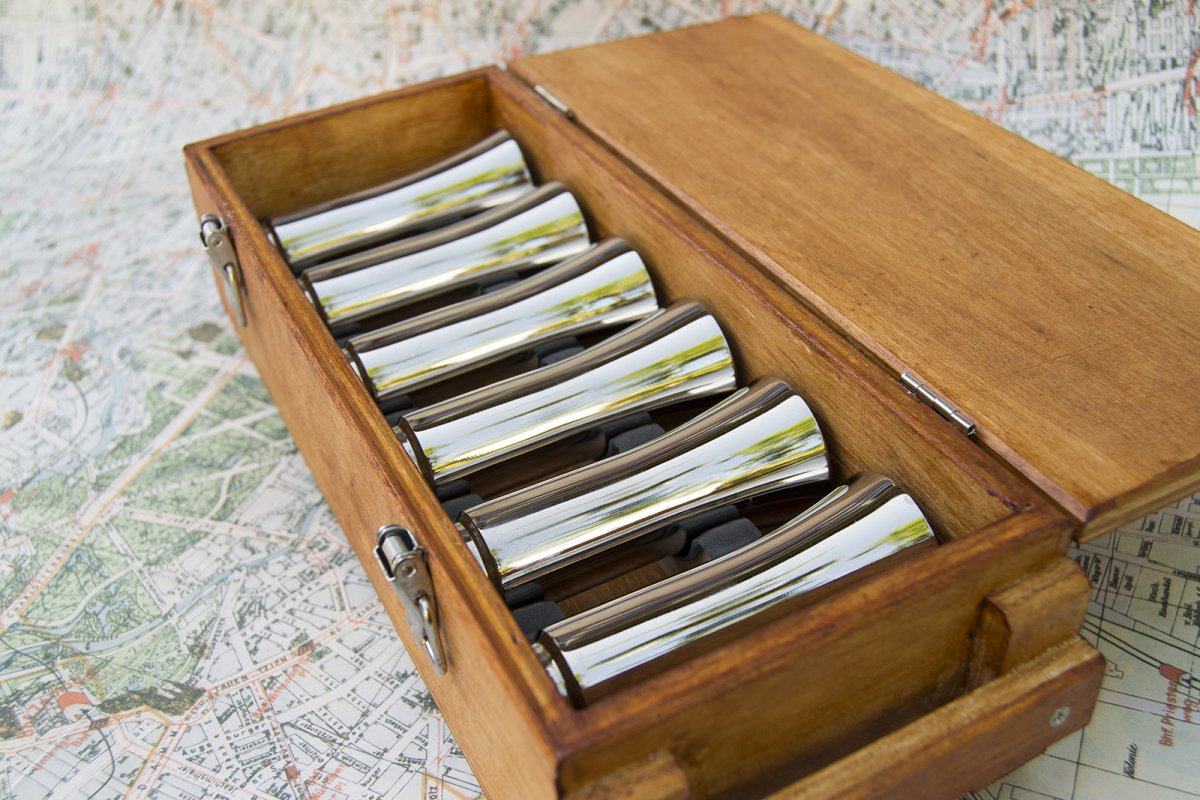

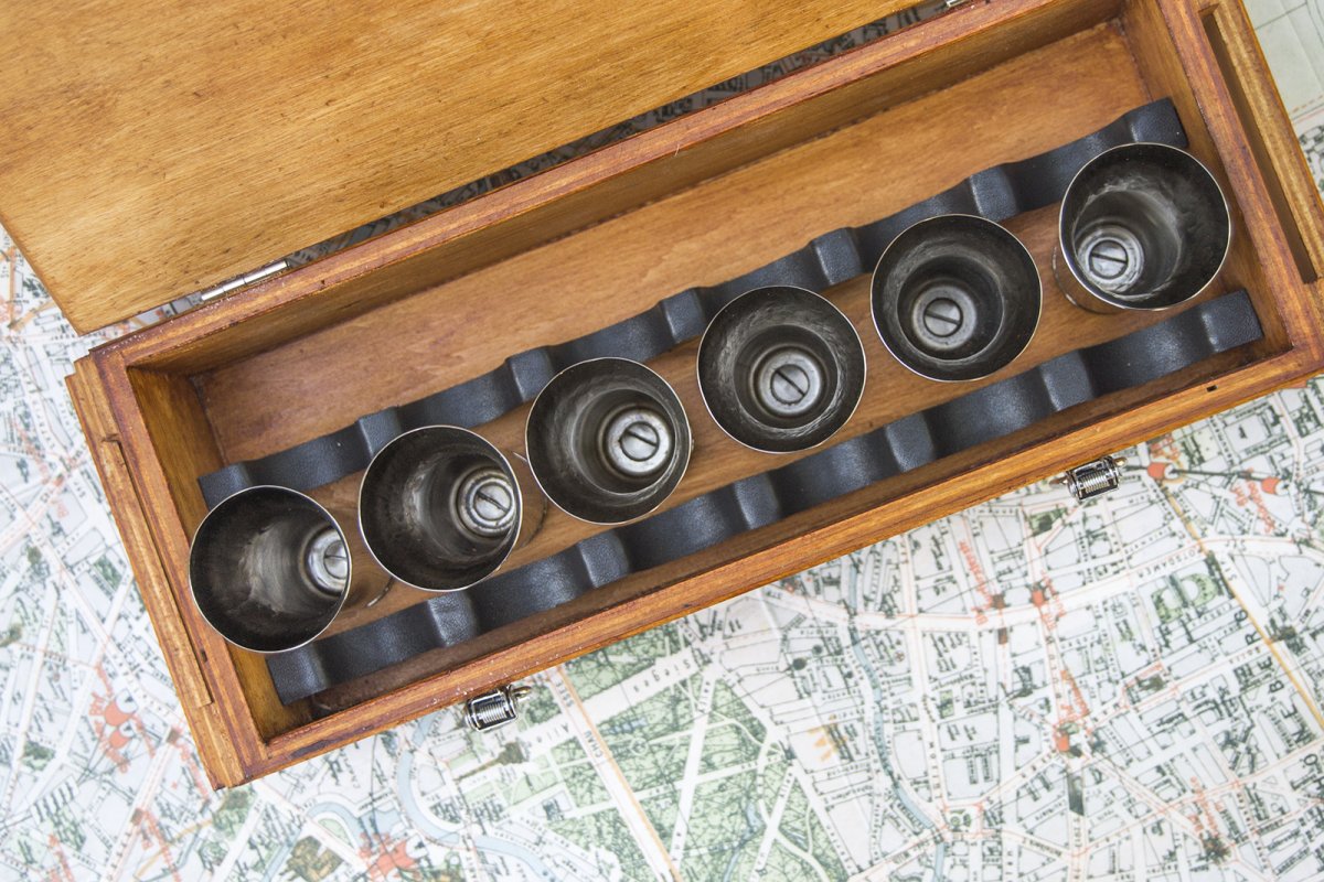

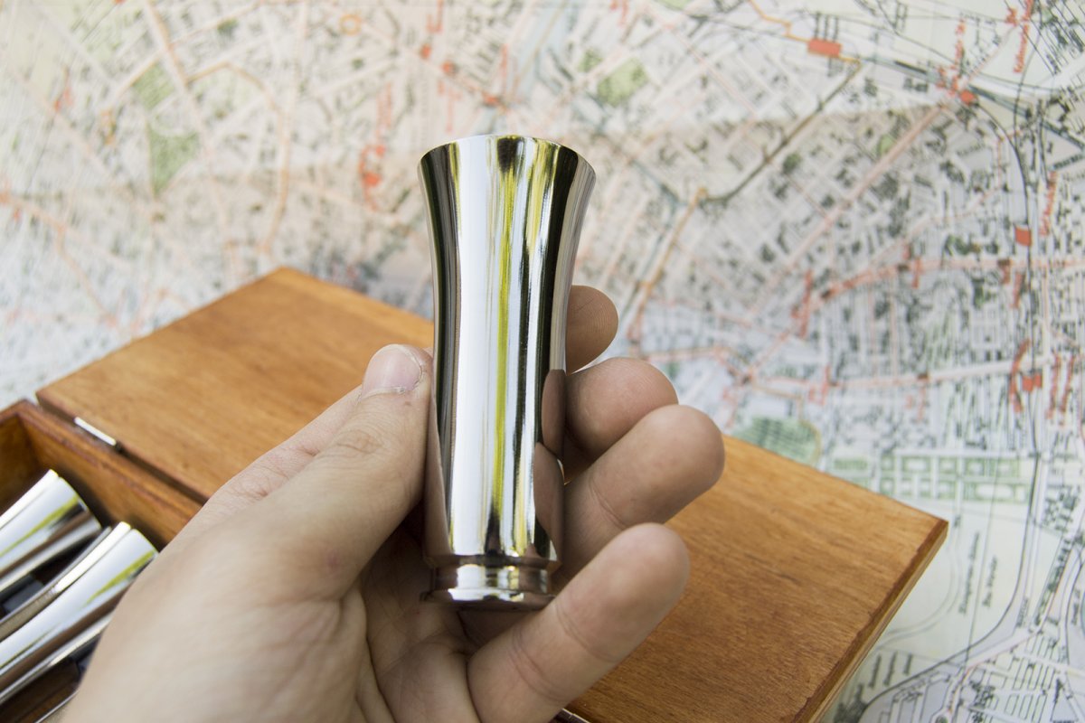

    Если хочешь сделать хорошо, сделай сам(с)

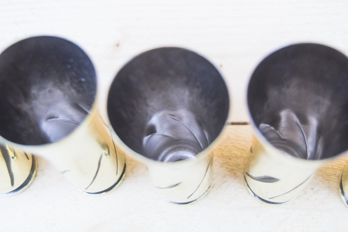

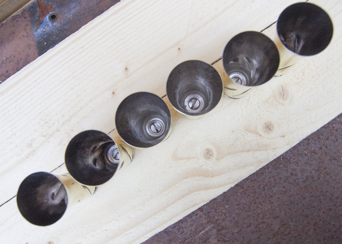

    После нескольких лет мучений попыток заказывать защитное покрытие для рюмок и бокалов на сторонних производствах.
    Наконец то освоил технологию никелирования по методу химического осаждения в своих "домашніх умовах":)
    Для придания покрытию особой прочности производится термообработка в муфельной печи с термопарой и контролером.
    Получается очень стойкое защищающее от коррозии и окисления покрытие в виде слоя никеля толщиной порядка 0.02-0.03 мм
    Заполняет любые формы и перепады рельефа равномерным слоем, а не как бывает при гальваническом нанесении на вершинах нарост больше, в глубинах может вообще не зацепится.
    Пальцами стереть нереально, наждачной бумагой что бы продрать насквозь приходится немало потереть.
    По поводу блеска, никель ложится глянцевым блестящим слоем, насколько отполирована поверхность настолько он и будет блестеть.
    И главное по себестоимости покрытие получается дешевле чем было заказывать его где либо на стороне. В достаточно сжатые сроки. Больше никаких недель-месяцев ожидания.

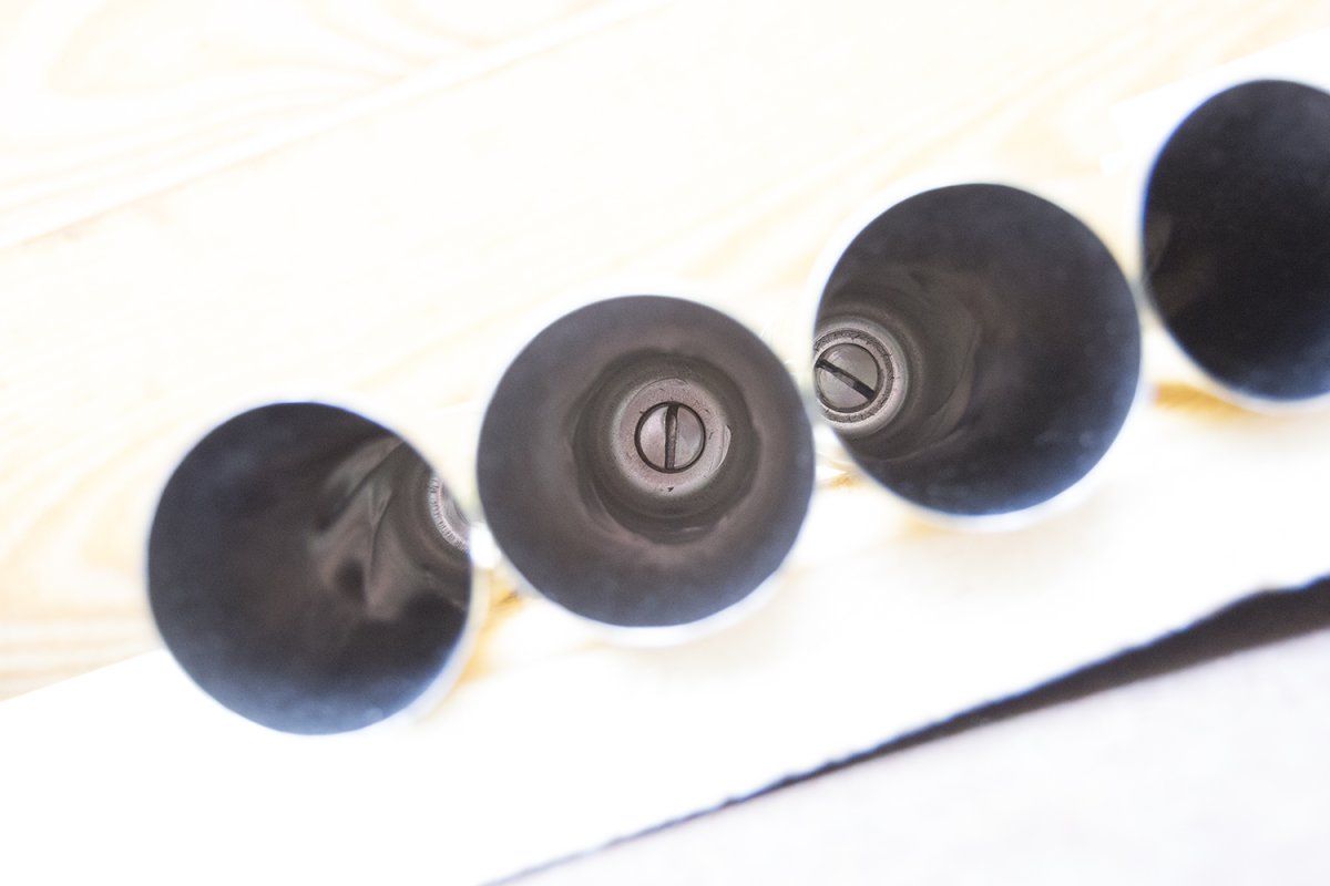

    Вот на фото первая проба, покрытие внутри рюмок.
    По свободе попробую так же нанести покрытие и снаружи.

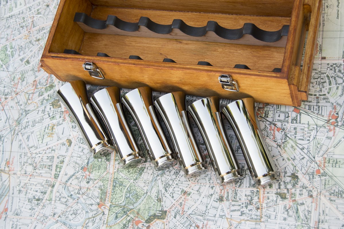

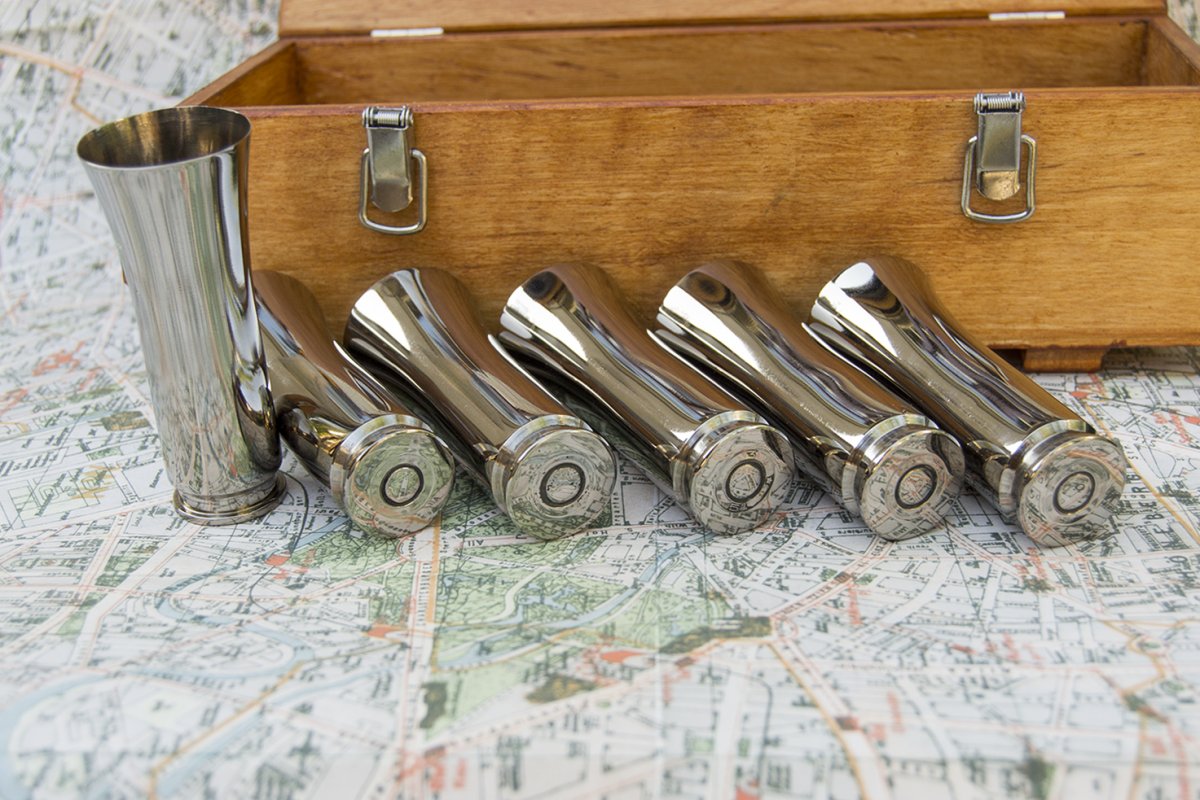

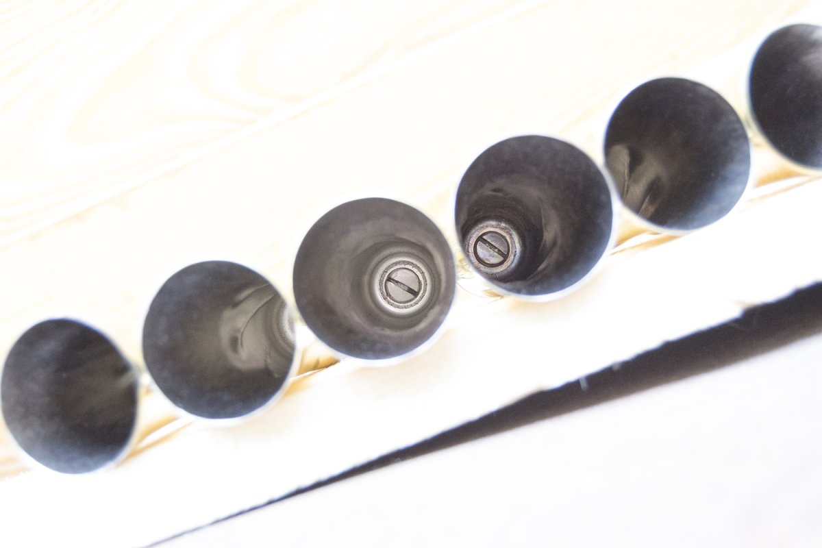

    Вот и проба покрыть никелем рюмочный набор целиком.
    Гильзы настрел калибра 14.5 мм от КПВТ, объем 35 грамм.
    Этот набор изготовлен на заказ, есть материалы изготовить еще 2 аналогичных.
