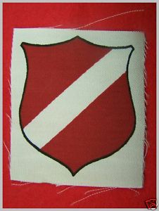

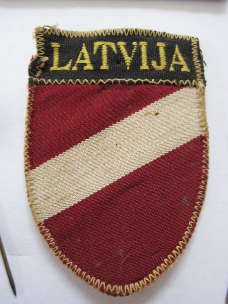

    Друковані щитки.
    1. Друкований на такі самі сірі тканині що зразки Естонських, Литовських і Італійських щитків.
    2. Варіант друкований на білому полотні (як ті що на фото)

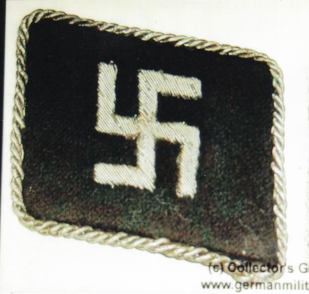

    Офіцерський варіант петлички з свастикою. Мега рарітет, це єдина петличка що я бачив:

  4. von Goltz
    von Goltz Moderator
    36.498
    Festungskommandantur Libau
    Не в Вермахте не в Шума неносились там стандартные щитки...на данный момент это сувениры периуда или послевоенная фантазия с использованием захваченного оборудывания для американских солдат этак до 1947 года....ИМХО здесь им неместо...

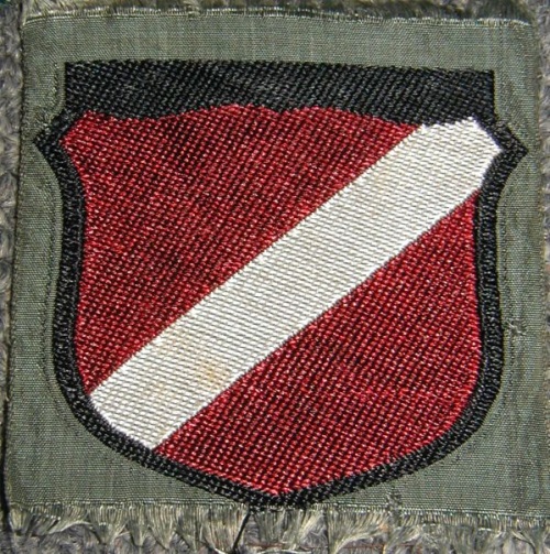

    у тебя даже этот вызывает сомнения?

  6. von Goltz
    von Goltz Moderator
    36.498
    Щиток под этот вариант сам посибе где-то на какомто фото толи в журнале толи в газете мелькал... У Бендера и Тейлора он в нарисовонном виде фигурировал по 19-й дивизии даже перерыв фотоархив ВСС в НАРА они несмогли найти фото с таким типом... Анголия и Литлджон его неупомянул акрамя только 4-ых базавых щитков да и что-то у ветеранов именно этого варианта невидел... Также нету документа на выпуск этого варианта....;) Для меня он сувенир или неизвестный проект периуда ВМВ не больше...

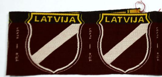

  9. von Goltz
    von Goltz Moderator
    36.498
    А вот так они выпускались целой лентой - фабрика Lenta Riga...носили их мало так как когда легионеры их получяли уних уже были щитки...их восновном в зольдбухах так до конца войны и носили по этому они часто в хорошем состоянии поподаются....

  10. Norman2
    Norman2 General-major
    7.965
    СотоНатовск
    Сергей (извини если ошыбся),
    А где конкретная информация что американцы выспускали щитки после войны? Пора уж перестать етим Самлерским байкам верить, не было ничего окупацийным войскам делать, чем выпускать варианты латвийских щитков :)
    Нр. 2 - класический бево, его не подделаеш, занес до вермахту через форму щитка. Таки самые щитки есть и по другим Прибалтийским народам. Брак фото к сожелению не аргумент.
    Нр. 3 - неизвестный бево вариант. Выпущеный но скорее всего не ношений. Даная нашивка из книжки образцов БевоВуперталя прямиком из кабинета директора.
    Нр.4. Выпускалась разновидность щитков, продавались в солдатских кантинах. Есть фото примера ношения щитков такого варианта.
    П.С. На фото с офицерскими петличками с Солнышком видим примеры где рядовую петличку оббивали шнуром и делали офицерскую. Где то видел одну сделаную в серебре, если найду то выложу.

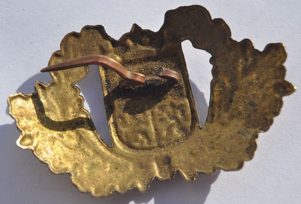

    Камрады, подскажите, кокарда нормальная?
  18. Norman2
    7.965
    СотоНатовск
    Eто междувоенная Латвия
  19. militarium
    militarium Stabsgefreiter
    427
    Спасибо!
    То есть в латышских полицейских батальонах её могли носить?

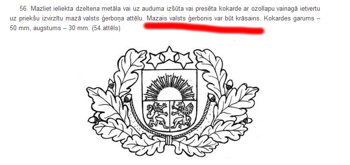

    1. ИМХО к Латвийской армии тем болие и шуцманшафту эта кокарда никакого отношения не имеет...
    В соответсвии с приказом №21 8.12.1932 в Латвийской армии действуют такие кокарды...см. приложение 1
    2. Очень сильно напоминает кокарду Латвийской госполиции наши дни (раннее исполнение)....см. вложения 2 (Правила Кабинета министров № 137 10.2.2009 - коротко правила о специальных знаках различия сотрудников МВД Латвийской республики).
    (Во вложении смотреть подчёркнутое красным (перевод). Малый герб может быть цветным.
    3. В Латвии в 30-ых годах полиция носила такие кокарды...см. вложение 3 (первый ряд).

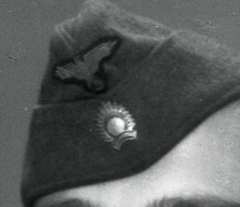

    В Латвийской республике (90-ые) первоночяльно много чего было качественно сделанно потом штамповка пошла..... попробую пробить что за кокарда у вас....на фото ВМВ такой кокарды как увас в шума нема....
    В шума Восновном этот тип кокарды доминирует...
