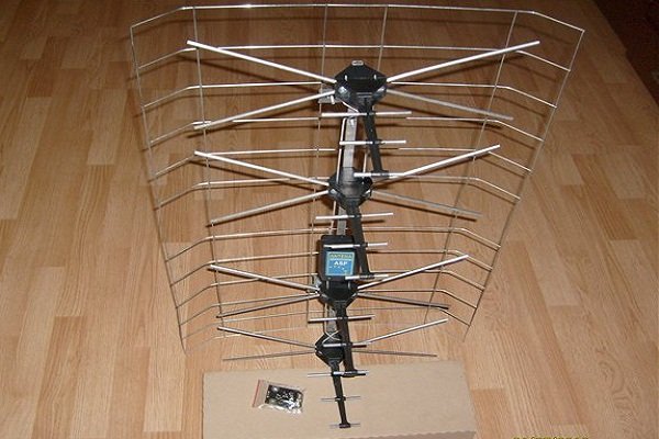

    Приветствую ! Подключил ТВ2 , постоянно горит плата усиления на антенне , кто то может подсказать причину !!!???

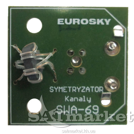

    Но мне надо знать,ваше местоположение,и фотография антенны и антенного усилителя.
    Может в вашем варианте достаточно усилитель щаменить на симметризатор

    Местоположение за городом, до ближайшей вышки 50 км , всегда брал самый мощный усилитель 9999 , антенна польская вот такая

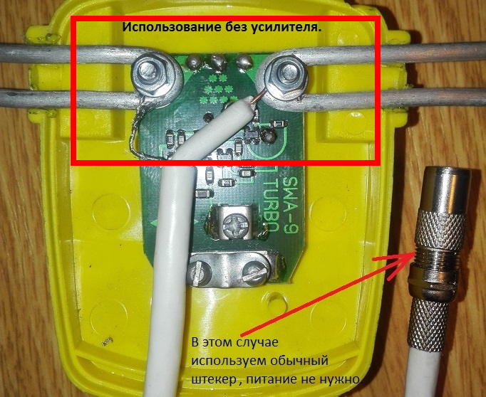

    Если Вы можете легко добраться до антенны то для начала попробуйте включить антенну без усилителя.
    Это не так просто как кажется.
    Дело в том ,что выключить блок питания из розетки это не означает ,что вы отключили усилитель.
    Надо сделать так.
    1 отключить кабель от усилителя и полключить его прямо на клемы антенны.
    2 отключить кабель от блока питания и поставить на него антенный разъем.
    Это самый быстрый эксперимент.
    Расскажу к чему приводт отключение блока питания.
    Вроде вам кажется ,что таким способом вы отключили усилитель.
    НО!!!
    Схема с тарнзисторами осталась на центральной жиле!
    И в таком случае они просто давят сигнал,все это превратилось в большой резистор,который ограничил и так слабый сигнал.
    Если после отключения все заработает,то есть 2 варианта.
    1 оставить все как есть.
    2 купить симетризатор указанный выше ,он нужен только для уравнивания сопротивления антенны которое 300 ом и сопротивлеием кабеля которое 75 ом.
    Только не надо лезть туда тестером,он там ничего не покажет.
    Если сделаете это, пишите что получилось,и лучше с фотками.
    Но мне кажется ,что все идет к тому,что придется Вам антенну новую покупать

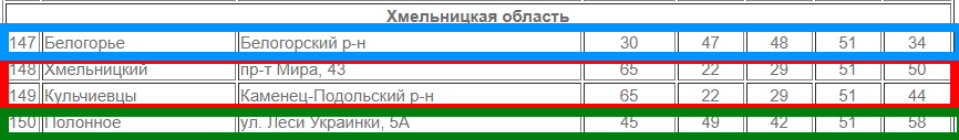

    Так скажите где будете принимать,что вы шифруетесь.
    Я так поня Хмельницкая обл,кде то около Каменец-Подольска.
    Дело в том ,что в этой местности идет вещание на разных частотах из нескольких мест,и надо точно знать на какой ретранслятор ориентироваться.
    Вот смотрите у Вас 4 ретранслятора и все вещают на разных каналах а значит на разных частотах.
    А еще сигналы из соседних областей могут прилетать.
    Потому надо точно знать точку приема,что бы подобрать антенну.
