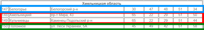

    Вот каналы ,выделены красным.

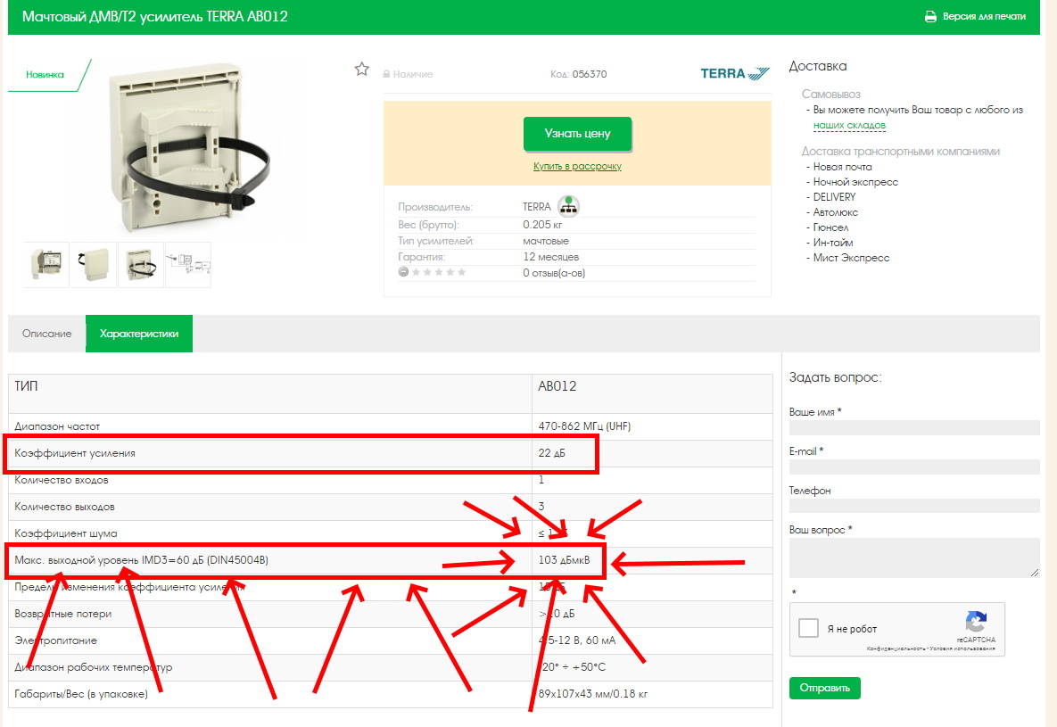

    Возьмем фирмовый ,хороший,проверенный десятилетиями вот такой антенный усилитель.
    Стоил он раньше 20 баксов .
    И что мы видим??????
    В вот тот параметр------ Макимальный выходной уровень.
    И это в качесвенном ,дорогом усилителе.
    В усилителях типа 9999 такой параметр не пишут,потому что там по правде будет около 80 дБ.
    А теперь смотрим зачем это надо.
    Будем смотреть на параметры Терры.
    Выходной уровень 103 дБ говорит о том,что больше он не сможет выдать и..............закроется!
    Тоесть перейдет в режим насыщения.
    А по простому "заткнется."
    Как это происходит.
    Вы ваставили в антенну усилитель с КУ 35 дБ
    А из телецентра к вам летит сигнал 70дб
    теперь прибавим значения.
    35+70 =105дБ
    А усилитель выдает только 103 дБ
    Вот и заткнулся ваш усилитель.
    Если взять усилитель с меньшим КУ например с 20дБ
    будет так
    20 +70=90дБ
    Тогда все ок. можно пользоваться.
    А может бвть так,что телевизионный диапаон и выдает все уровни согласно расчетам на 90 дБ а рядом стоит
    какой то передатчик и лупит 90 Дб для охранной сигнализации или видеокамеры,ну не важно,придумайте сами для чего.
    А усилителю вашему пофиг,он не отличает теле сигнал от какого то другого.
    Он начинает усиливать этот сигнал, и мы получаем
    90+35=125дБ.
    Вот и выходит,все работоспособное а усилитель заткнулся.
    И самое главное.
    Усилитель может просто заткнуться и ничего с ним не будет,
    а может сгореть.
    Это уже как повезет.

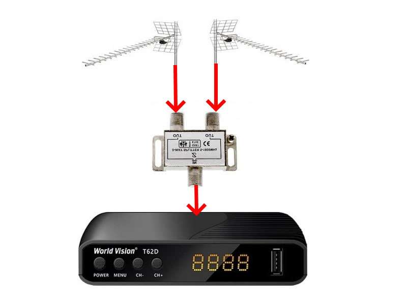

    Надо смотреть частоты каналов, так называемый "частотный план",можно ппробовать ,возьмите любой телевизионнвй сплиттер и включите.
    Сплитер одинаково работает как смеситель и как разделитель,так что не бойтесь,главное ТАР не поставьте
    Может Вам и повезет и частоы не покусаются.
