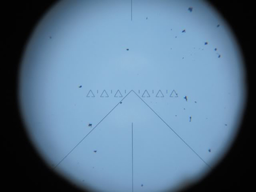

    Видеоэффект – «Сетка прицела (Zf 3x8) немецкого противотанкового орудия Pak38».
    Занимаясь ремонтом и комплектацией противотанкового орудия Pak38 раздобыл пару-тройку прицелов Zf 3x8,но копаных и требующих основательного ремонта.Линзы этих прицелов вообще отдельная история не говоря уже о их сетках.
    Использовать прицелы в реконструкциях на орудиях занятие редкое и нечастое,не у каждого имеющего орудие(я) они есть,в отличии от стрелкового СХП,где они более доступны и смотрибельны в кадре.Но дело даже не в этом.Одно дело смотреть готовое видео где в кадре крупно снят со стороны снайпер,потом смена кадра,противник,выстрел снайпера,снова противник и т.д.,и совсем другое где,например,правильный снайпер участник реконструкции применяет СХП с оптикой и при монтаже вы имеете возможность вставить перебивочный кадр,отснятый как бы изнутри самого прицела через его «родную» сетку,а еще круче смотрится когда зритель через сетку прицела видит самого противника,это ярче и на много интереснее.​
    Фото оригинальной сетки оригинального прицела Pak38
    Вобщем «поколдовал» немного в FotoShop+программа по монтажу видео.
    На выходе получил многоразовый видеоэффект Zf 3x8 по видео с участием нашего орудия.Процесс был недолгим и в принципе можно создать любой видеоэффект с изображением абсолютно любой сетки совершенно любого прицела любых эпох,армий и народов и использовать его при монтаже видео в последствии.
    Вот что получилось на «пробнике-черновике».
    Видео за основу под наложение видеоэффекта взял первое подходящее что подвернулось под мышь компьютера – Киев.Лютеж 2007.
    CAM подобається це.
