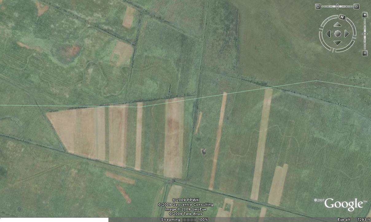

  1. stavr
    stavr Schütze
    23
    Ukraine, Odessa
    Ответ: Вид старых окопов со спутника
    Горняк.окопы вдоль лимана...,знакомое место.
    но я там был по другой теме :)
    1. С болота , помыт , на фото. Бои по 44 году. Вроде все на месте. Хороший макет
      2050 грн.
    2. 38900 грн.
    3. Все, что осталось от трубы
    4. По фото
      130 грн.
    5. https://reibert.info/threads/ruchka-s-krutilki-pushki.1501784/#post-16327169 На фото

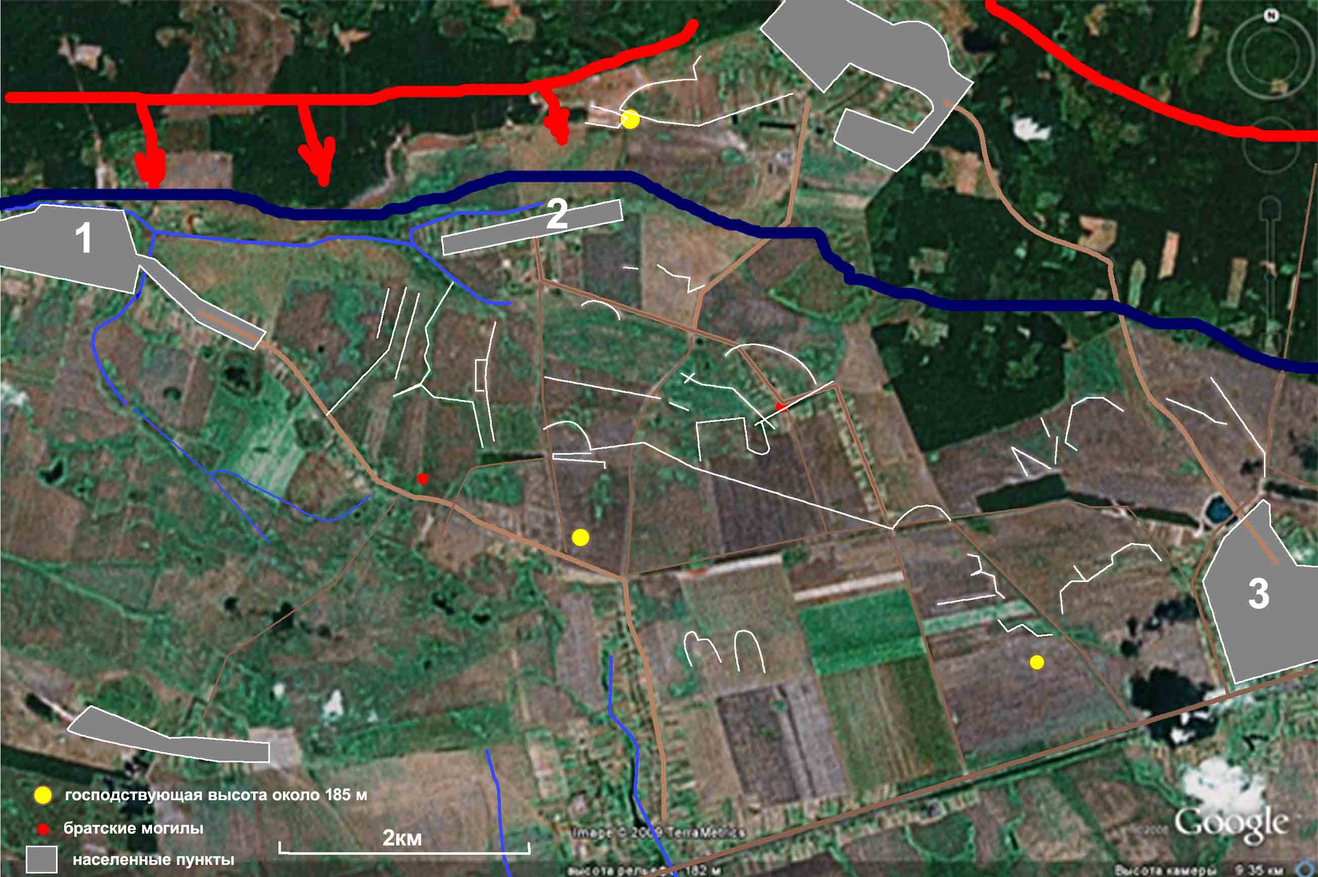

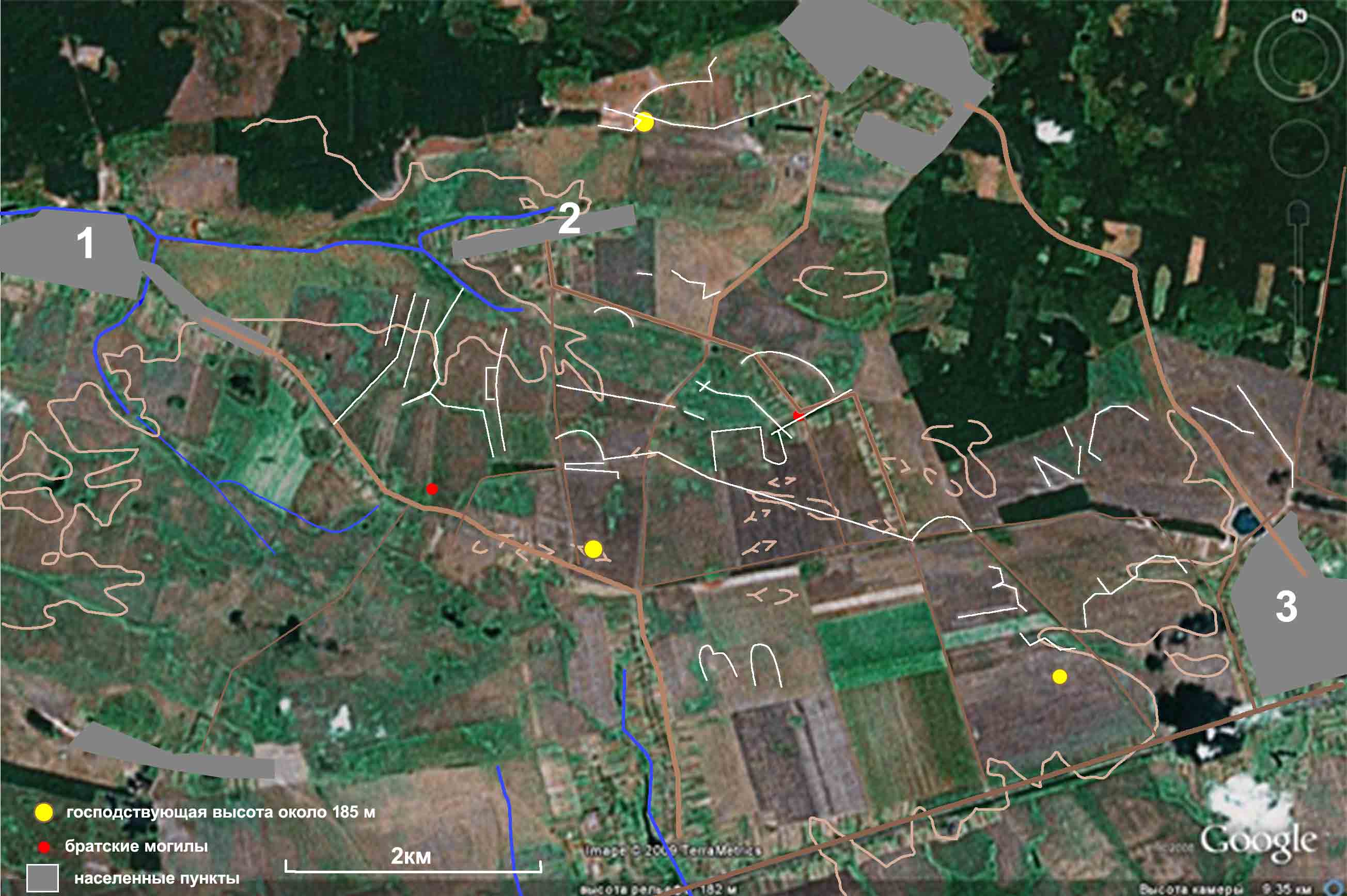

    Место которое меня интересует на Гугл-картах представлено в очень плохом качестве.
    Я попробовал навести предположительные места расположения укреплений и увидел явную симметрию. Согласно оперативной сводке штаба армии советские войска предприняли наступления с севера (со стороны леса) и обнаружили долговременные укрепления около трех поселков.
    Может ли что-то из отмеченных мной белых линий являться немецкими позициями?

    Смотря к чему и где привязаться пытаешся.фотокарты плохого качества.
    Если что пиши в личку или асю
  6. Volodarsky
    Volodarsky Stabsfeldwebel
    1.000
    Kiew
    Re: Ответ: Вид старых окопов со спутника
    Скорее - нет. На таком снимке разрешение около 5 метров в пикселе, "светятся" либо водотоки, либо рвы и гребни выветривания.
    То есть чтобы на таком снимке "засветилась" траншея, она должна быть хорошо видна и в натуре, в виде светлого материкового грунта на верхнем тёмном слое пахотной земли. Но такая видимая перемешка не всегда и на месте рвово видна, а с траншеями только раз засёк на снимке такого качества, и то только потому что точно знал, как она проходит...да и там очень развитая система была, много очень перемешки.
    Без привязки к рельефу гадать можно долго. Пара линий мне показались протянутыми по возвышенности, т.е. не водоток, а что то другое.

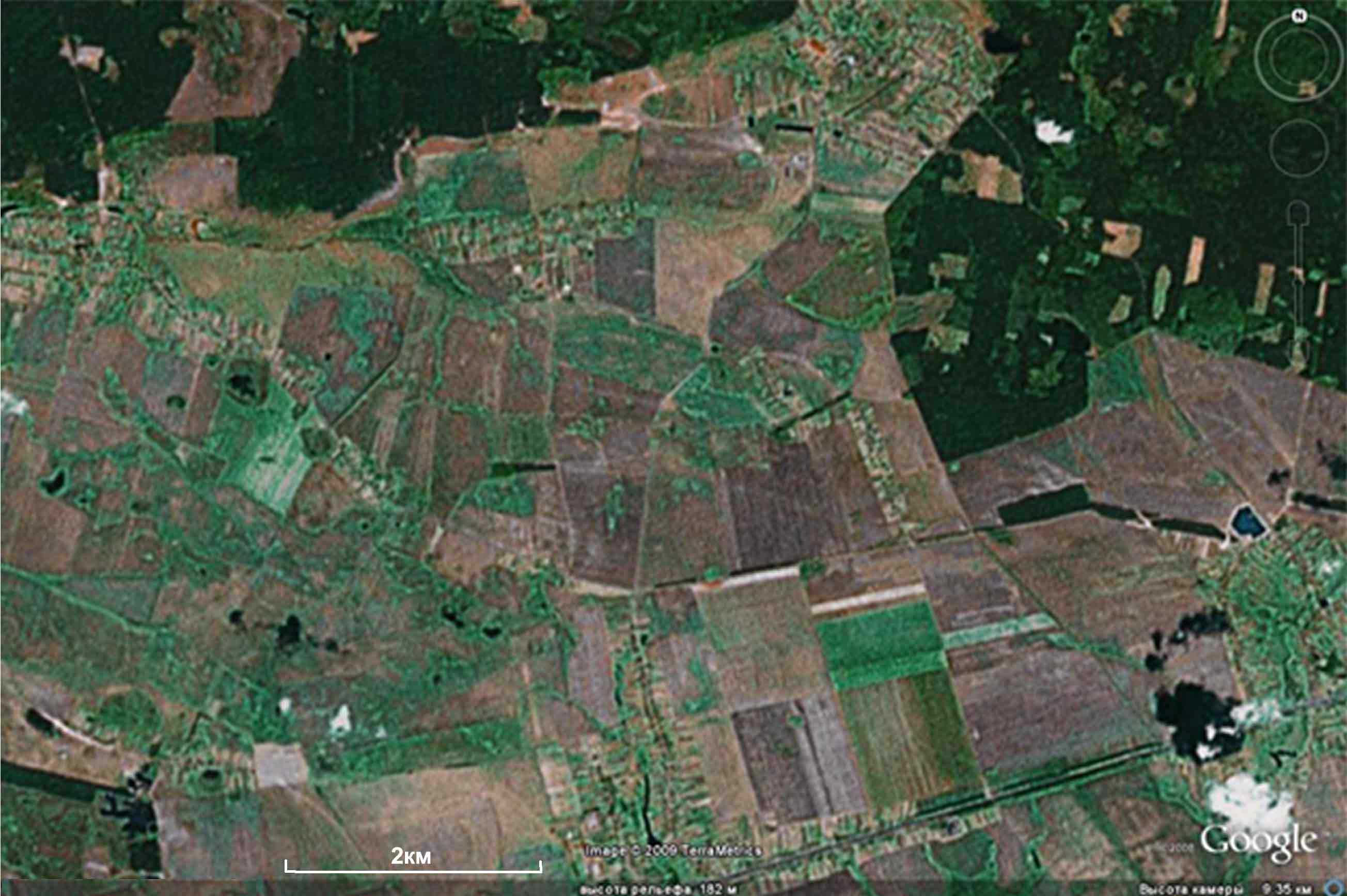

    Таки пара линий протянута по возвышенностям, причем по хребтам.
    А в целом местность ровная как стол и перепад высот +-10 метров по углам (если я правильно прочитал рельеф на карте)

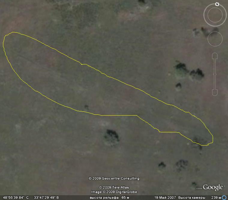

    Подскажите,это окопы или нет.Знаю что здесь шли бои.Может ли быть так что со временем окопы завалило грунтом и поэтому их толком не видно или не видно совсем?
  9. Zigfrid_
    Zigfrid_ Oberleutnant
    2.257
    Слишком ровные, как для окопов...

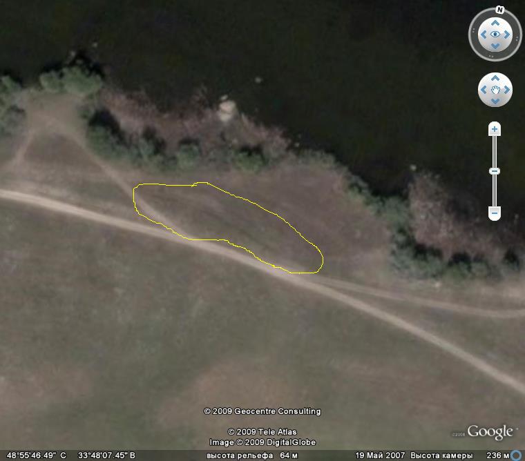

    Комрады помогите!
    Может ли это быть окопом? В 44-ом тут бои шли сильные, настрел совковый... мож кто подскажет?
    С уважением Burt.

    Неужели сверху легче определить,чем снизу.Тем более,если еще и копали и находили настрел.Ну если это даже не траншея,то вполне может быть какая-нибудь канава.Их ведь тоже использовали,как траншеи.Так сказать импровизация.

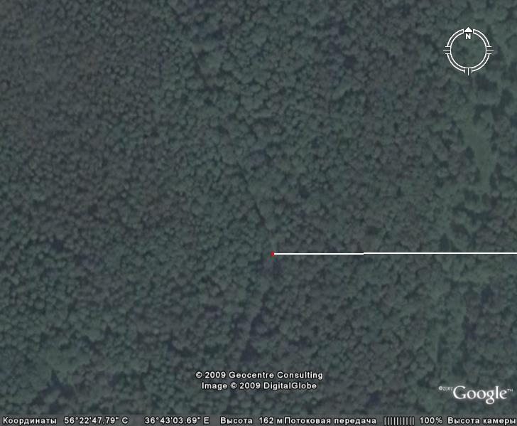

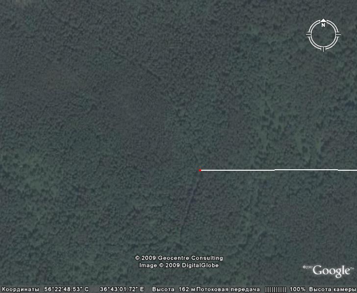

    Подскажите камрады может ли это быть окопом? Расстояние от окопа до поля 500 метров.

    Нет, это просто лесная дорога. Масштаб учитывайте - над траншеей кроны смыкаются свободно, в летнем лесу возрастом более 15 лет траншею увидеть летом практически невозможно.
    Относительно похоже на кронах будет проецироваться достаточно габаритный объект шириной метра 3-4 - канал, ров...но не траншея.

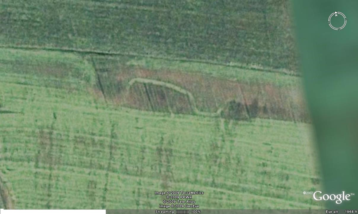

    Добрый день!Вот что раскопал,и хотел бы узнать ваше мнение-что это?
  16. WAISS
    WAISS Oberfeldwebel
    1.227
    СССР - Молдова
    похоже на старое русло...

    Скорее всего - да. плюс периодически вода там иногда, сезонно. течёт, после сильных дождей.

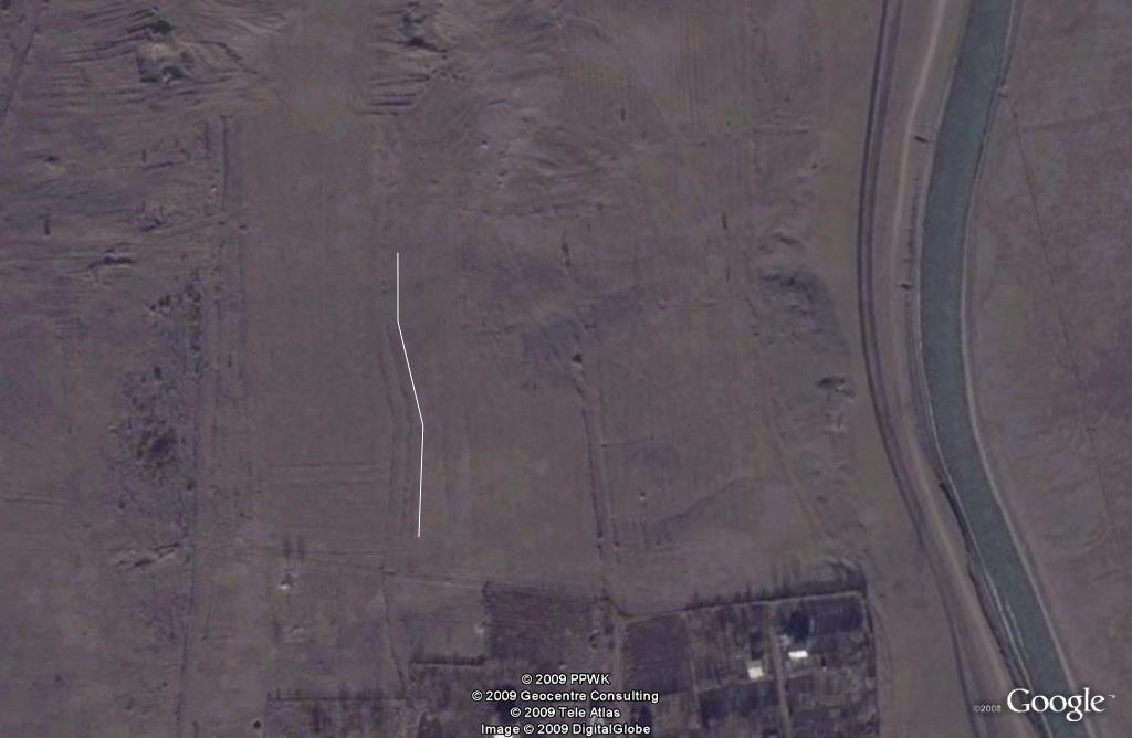

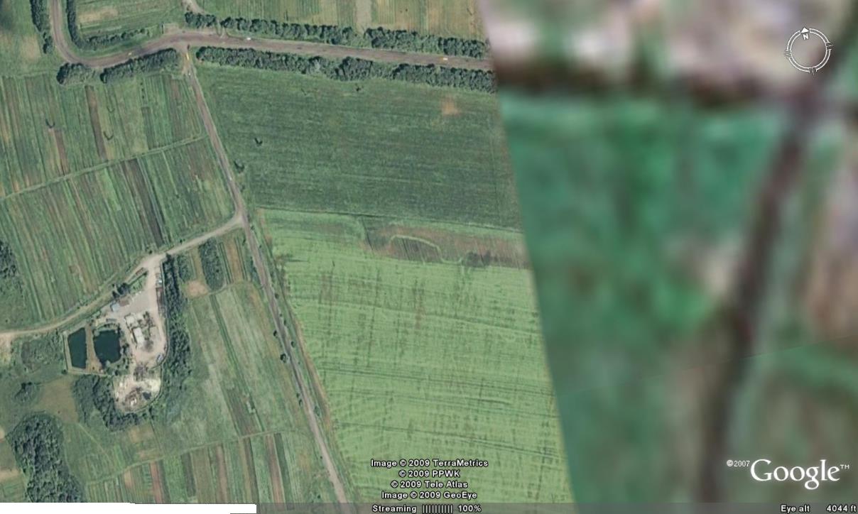

    Могут быть эти окопы с ПМВ?Слишком похоже по манере копа.Или их во время ВМВ использовали,углубив?
  20. ozokerit
    ozokerit Stabsgefreiter
    319
    КНДР
    а это тогда что?я был там-ровное поле без намека на ров или траншею.
  21. Volodarsky
    1.000
    Kiew
    Да, ПМВшные именно так и выглядят. Углубить потом конечно могли, хотя наверняка добавили бы ячеек вынесенных.
    ПМВшные в натуральных условиях нормально сохраняют глубину в 1,2-1,5 метра и глубже.
    Добавлено через 44 секунды
    Вот тут уже затрудняюсь...это может быть поросль на месте какой то канавы, обычно в таких понижениях (всегов несколько сантиметров от уровны поля) чуть более густо и интенсивнее растёт посев и сорняки. Тут как то непонятно...то ли машина в своё время проехала по посеву, замыв часть (остальное по бокам скошено потом было, кроме примятого), то ли поросль по впадине...хз.

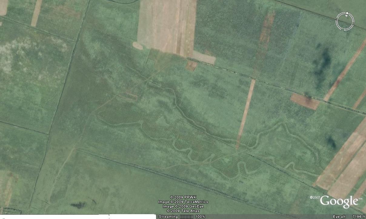

    Хотелось бы узнать подробнее о рассматривании мест падения самолетов. Какие характерные особенности и т.д.? Естесственно что в лесах это не реально а вот поля??????
