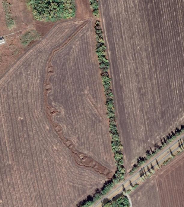

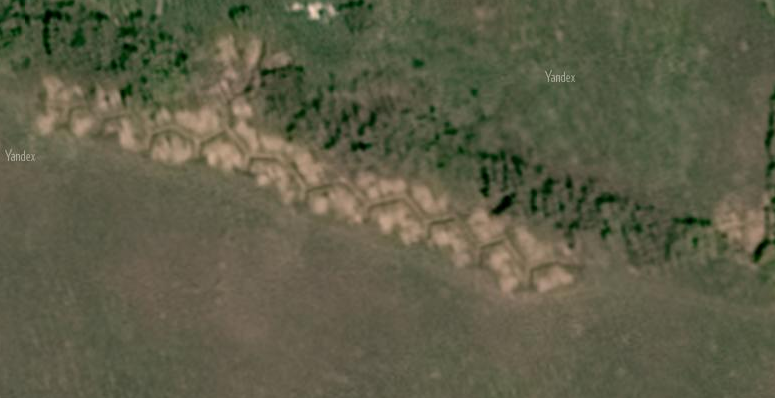

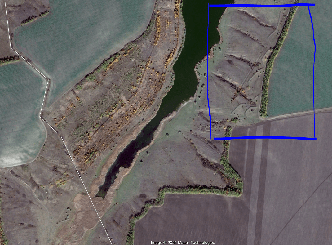

    Добрий день. Підскажіть це окопи чи ні?

  3. Carl Zebisch
    Carl Zebisch Oberst
    40
    60
    6.612
    Bassarabia Cetatea-Alba
    Да, окопы
    A10A та yukanya777 подобається це.
  4. Слава2012
    Слава2012 Hauptmann
    2.450
    Котовск,Украина
    Скажу больше в верхней части фото явно виден противотанковый ров 41 года и позиция русских окопов должна была быть севернее его (так у нас под Котовском он оборудован) . А вот траншея в виде лозы винограда южнее противотанкового рва скорее немецкие позиции (хотя для полноты картины надо карты тех боев наложить).

    А, тут не подскажите? Расстояние между фото 500-600 метров.
  7. Слава2012
    Слава2012 Hauptmann
    2.450
    Котовск,Украина
    Да это тоже окопы но обратите внимание одни как лоза винограда другие как зубья пилы . Что свидетельствует о том что первые капались солдатами в режиме самоокапывания под огнем противника а вторые явно подготовленная позиция зачастую копали бабы или саперы задолго до прихода противника .

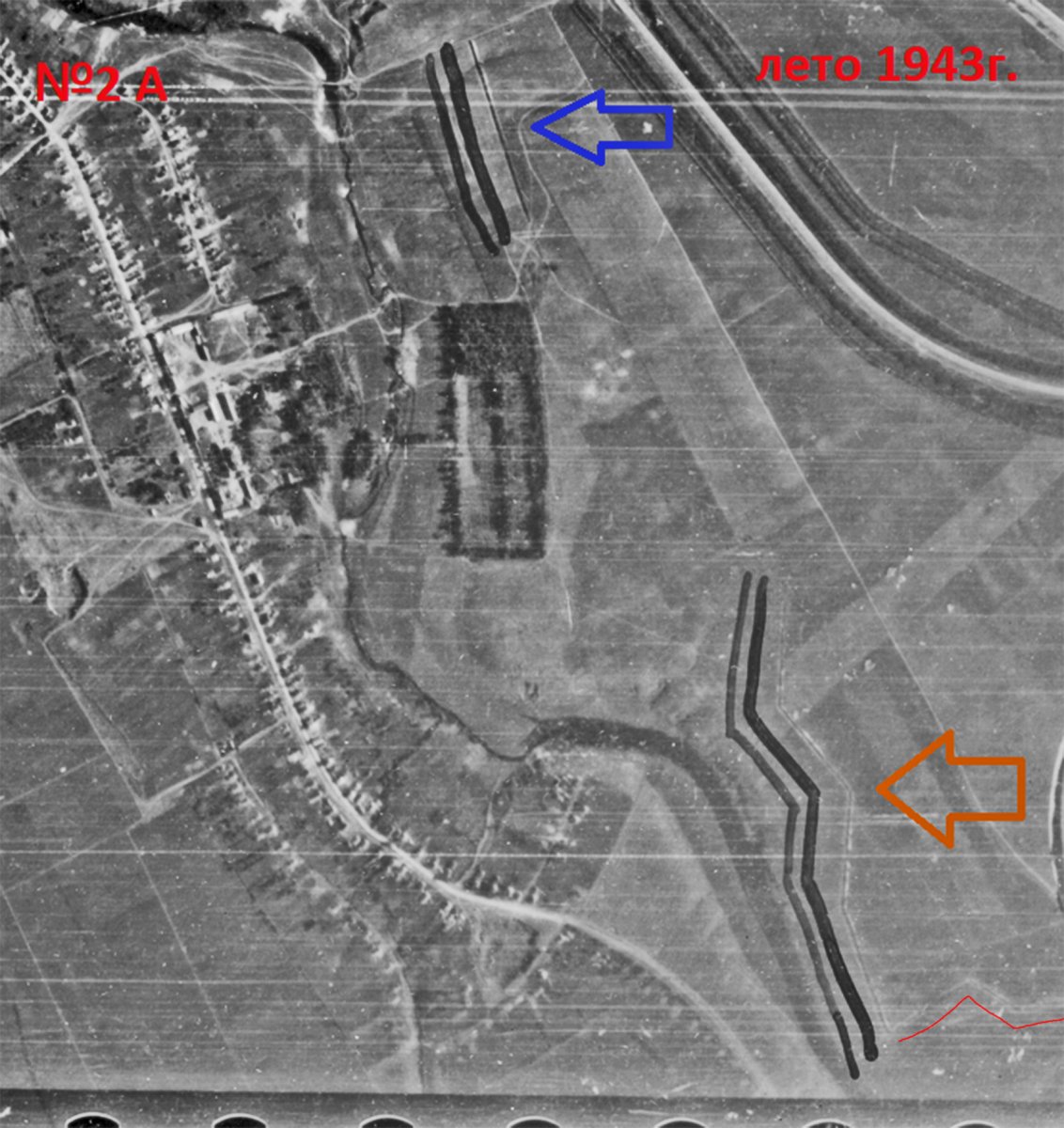

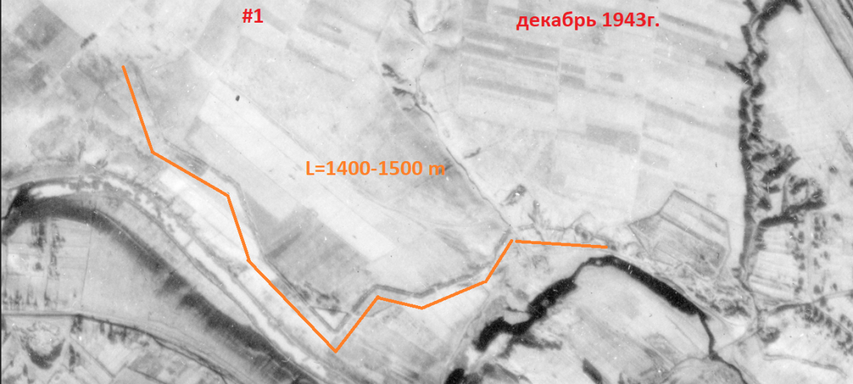

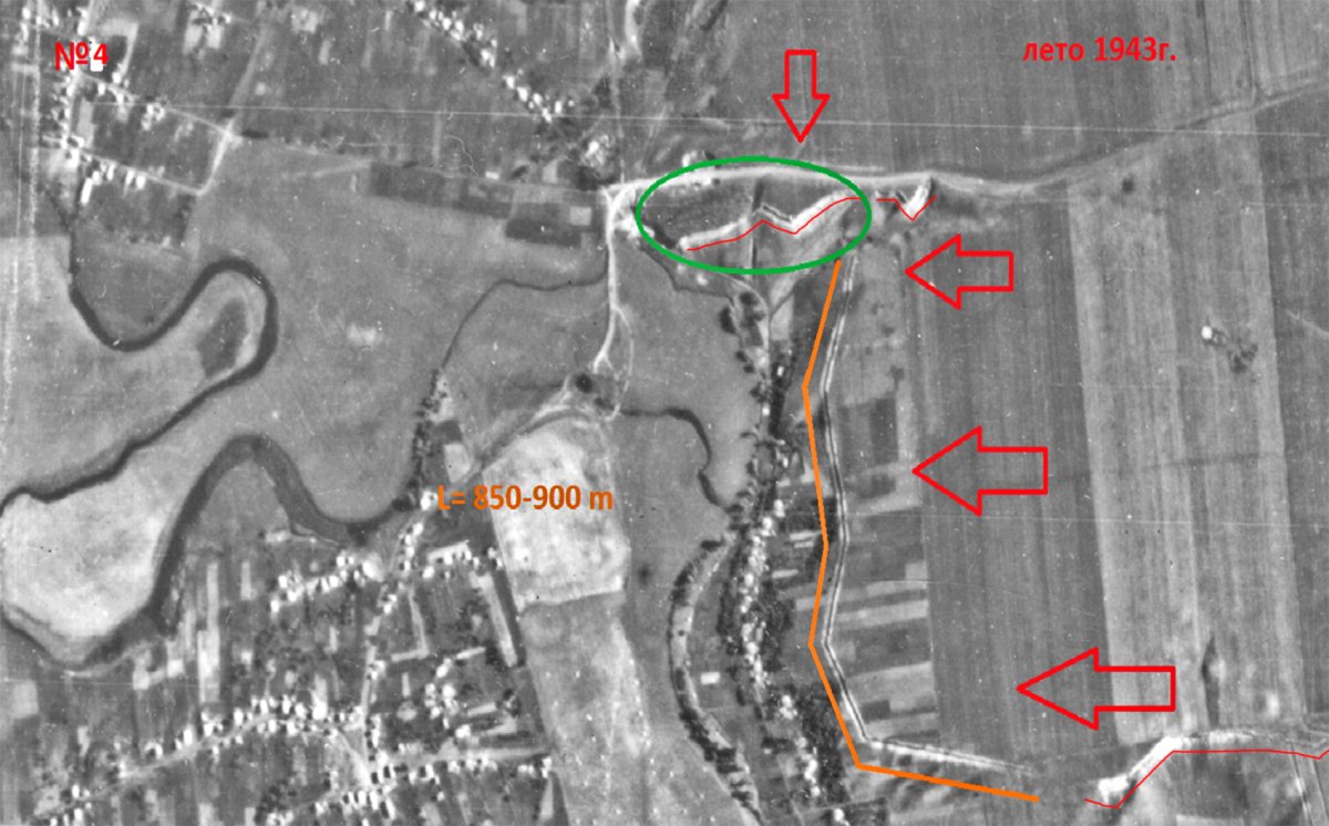

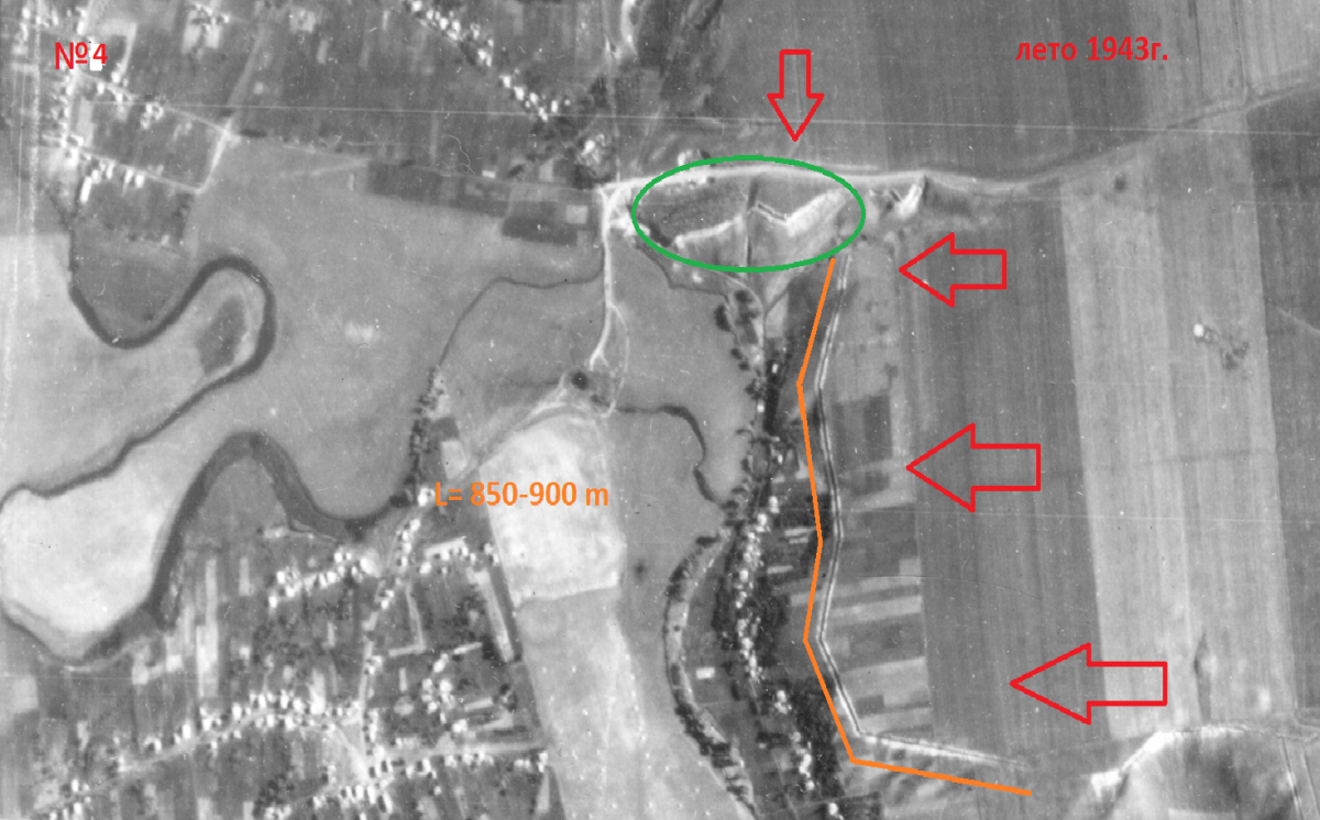

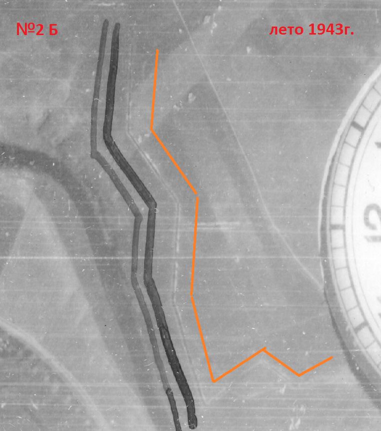

  8. Андрій Заболотній
    Андрій Заболотній Stabsgefreiter
    179

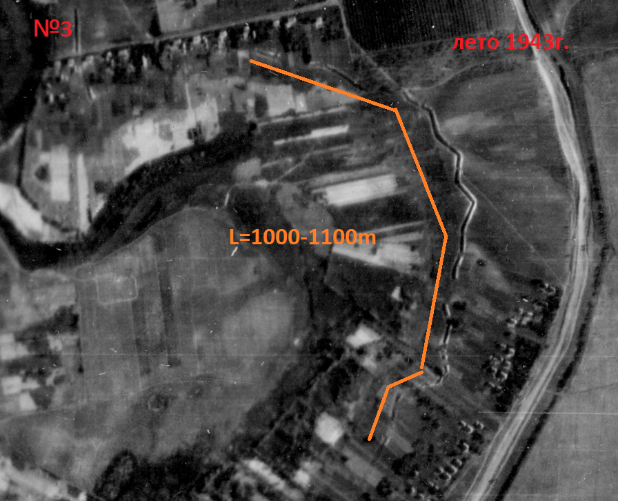

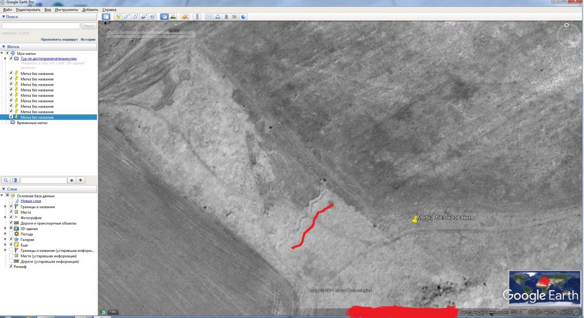

    Здравствуйте. Прошу подсказать по данным фрагментам АФС. Если я правильно понимаю, это ПРОТИВОТАНКОВЫЕ РВЫ? Общая информация: вырыты задолго до начала активных боевых действий в данном районе; зафиксированы на немецкой АФС летом 1943 года, боевые действия в этом районе были в конце ноября - начало декабря 1943 года. Акцентирую внимание что никакого отношения к 1941-му году они не имеют. Примерные размеры указал. Качество снимков желает лучшего, так они высотные. Особенно интересует снимок #4, так как возникли некие разногласия по нему. Заранее благодарю за помощь. С уважением

  9. Daltim
    Daltim Stabsfeldwebel
    523
    Да, это рвы, там еще малость Вы пропустили.
    Останнє редагування: 4 гру 2021
    volent2299, tms та Андрій Заболотній подобається це.
  10. Привіт,Андрію. Виходячи з ситуації на Східному фронті і стрімкого наступу танкових частин ,після побудови 60-ти тонного мосту в Куцеволівці,ці протитанкові рви ,не дуже і зашкодили наступу. А щодо польових фортифікаційних споруджень ,які RAD і примусова робоча сила відбудувала,то звичайно,це колосальна робота ,виконана в короткий проміжок часу.

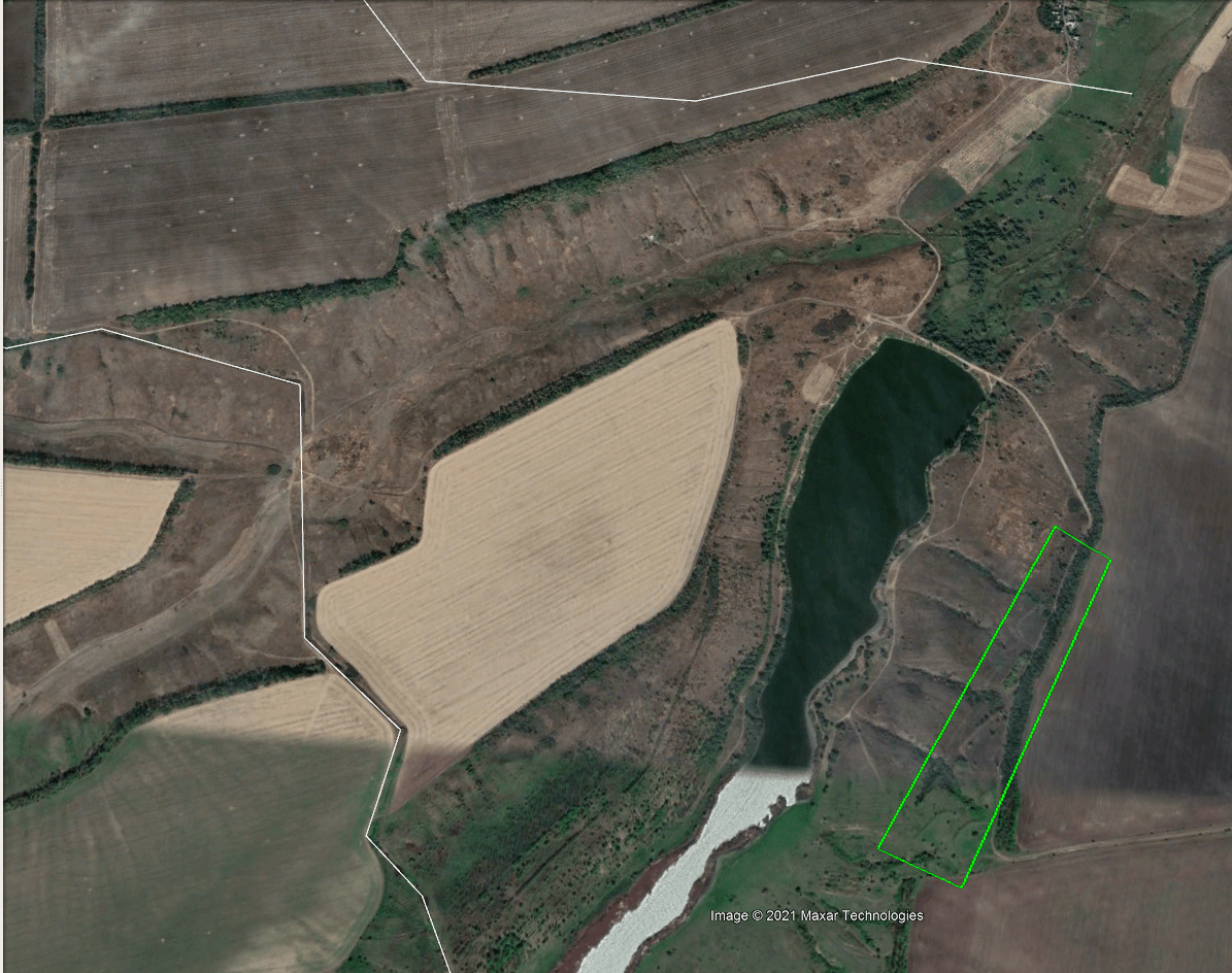

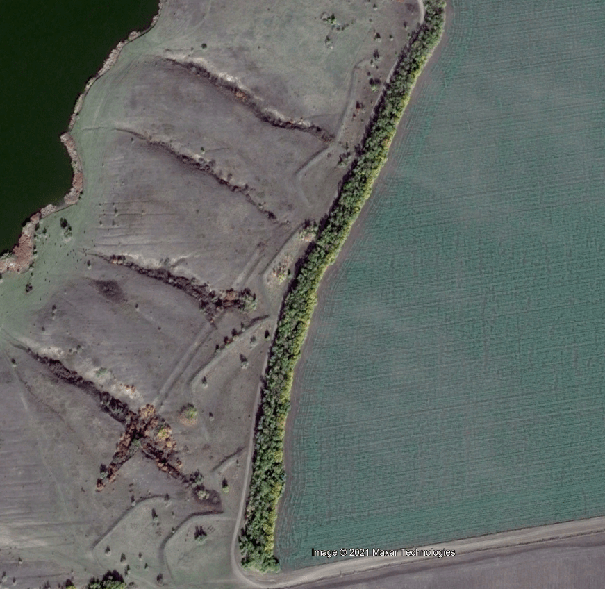

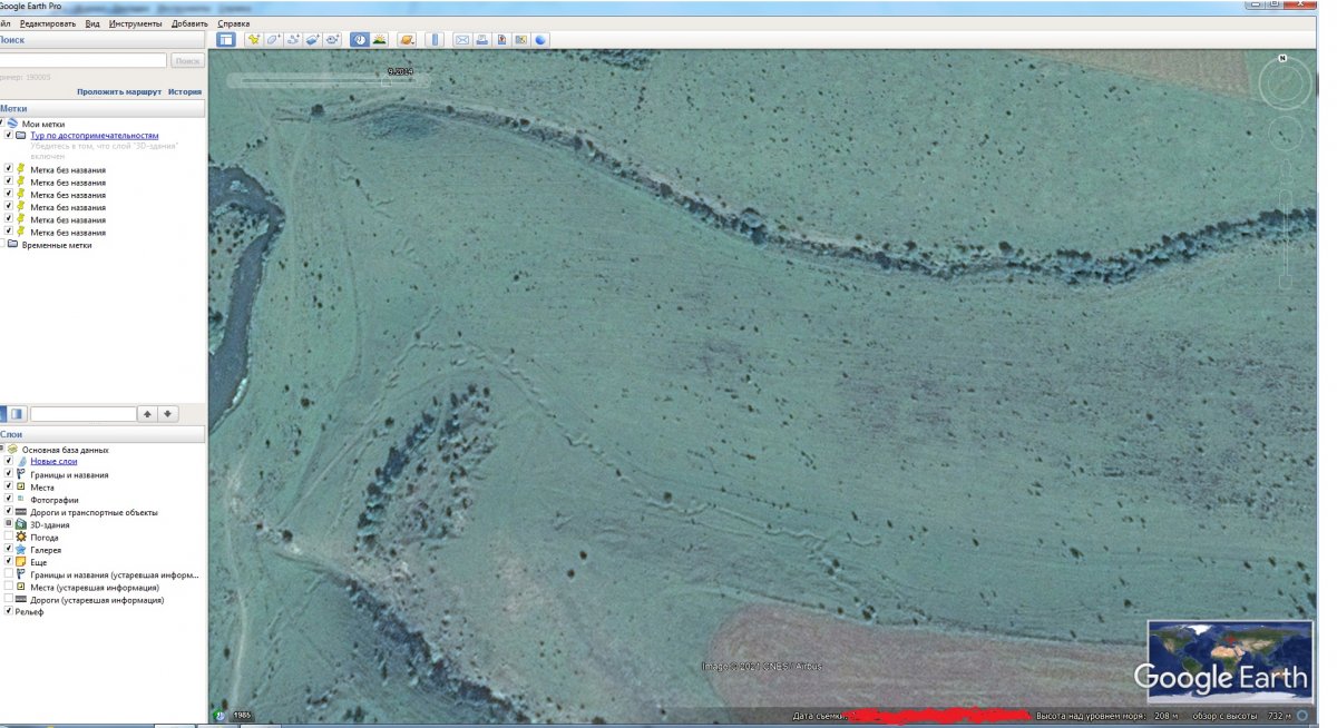

    Привет, подскажите что за сооружения, окопы или что-то современное? На первом скрине белой линией отметил противотанковый ров (длинной около 18км!!) и синим обвел непонятные сооружения. На втором скрине крупным планом. Судя по записям данное место далековато (~в 12км) от активных боев.
  12. volent2299
    volent2299 Oberstleutnant
    3.171
    ДАП (Донецкий аэропорт)
    Как по мне -какая то борьба с овражной эрозией. Т.е. против роста оврагов, промоин.
    Anatoliy 2 подобається це.
  13. Anatoliy 2
    Anatoliy 2 Schütze
    Возможно. У меня еще есть предположение, что это место для артиллерии. Сразу не заметил, но там есть второй ров (выделил белым) и этом место как раз смотрит между них

    Вы не замарачивайтесь на этих объектах. Камрад Вам уже прояснил по ним. Нет там ничего по артиллерии и т.п

  15. Volodarsky
    Volodarsky Stabsfeldwebel
    1.000
    Kiew
    Це 100% протиерозійні бар"єри. В цій темі вже неодноразово про такі питали. Один з варіантів боротьби з ерозією, що застосовували в 1960-80 роках, досить дієвий. Звісно, певна схожість з фортифікаційними спорудами 18-19 століть є, але вони чітко відсіюються по конфігурації та районам розташування.

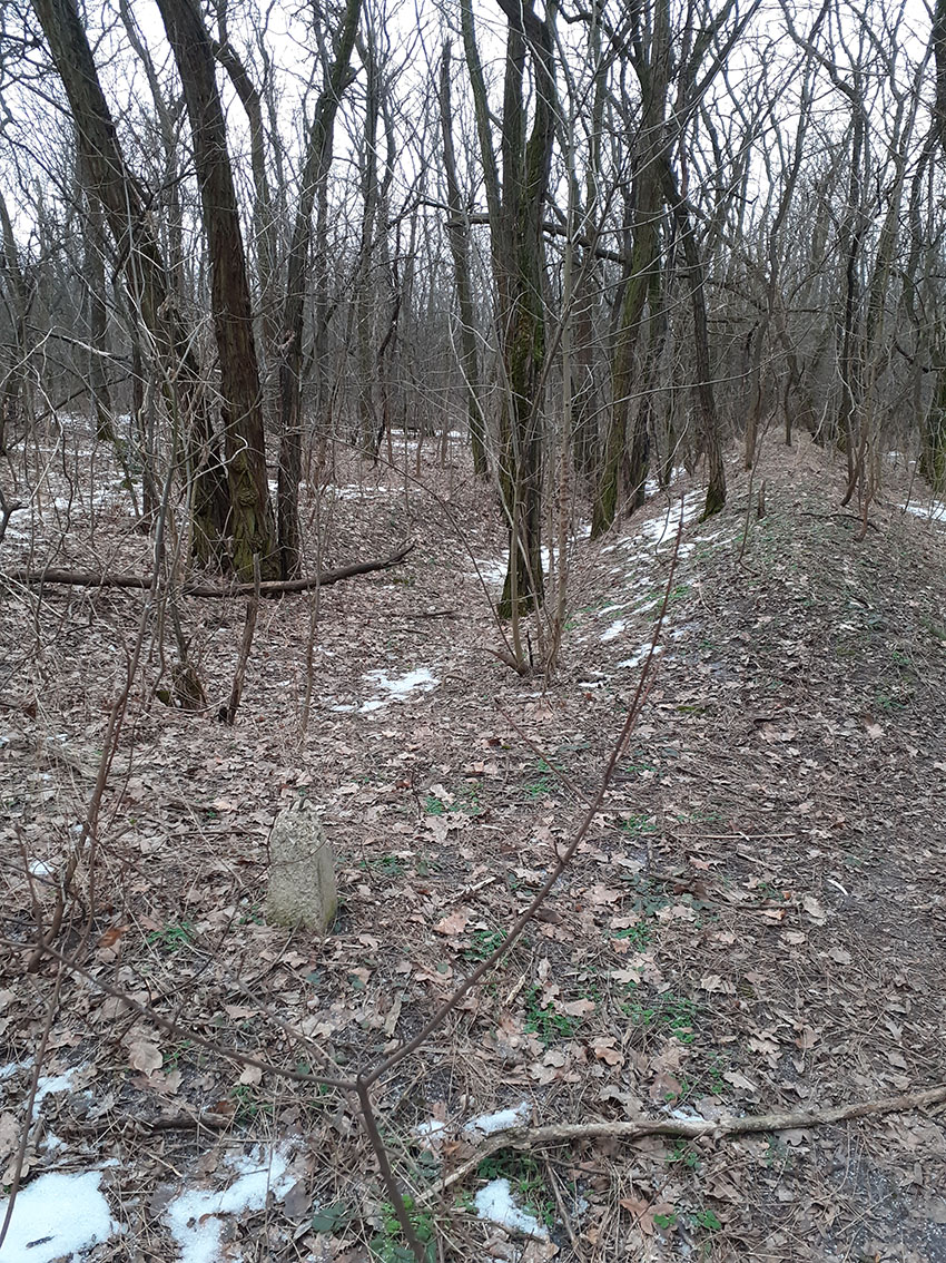

  16. -=AviatoR=-
    -=AviatoR=- Feldwebel
    300
    Украина. Кривой Рог
    Добрый день!
    Со спутника мое не видно - т.к. оно в лесу :confused:

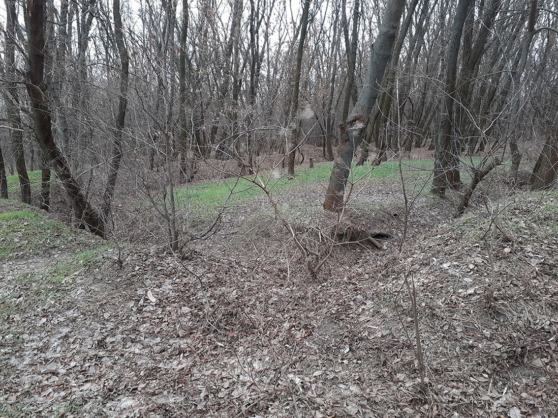

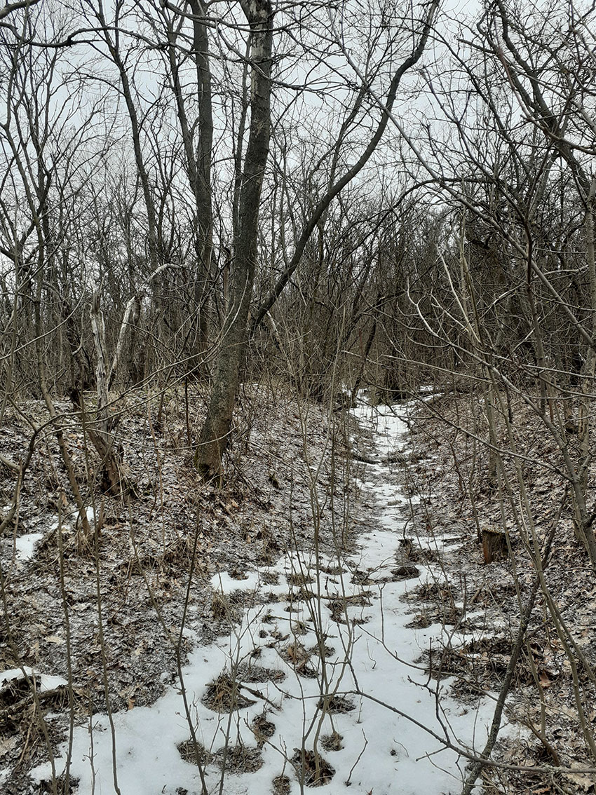

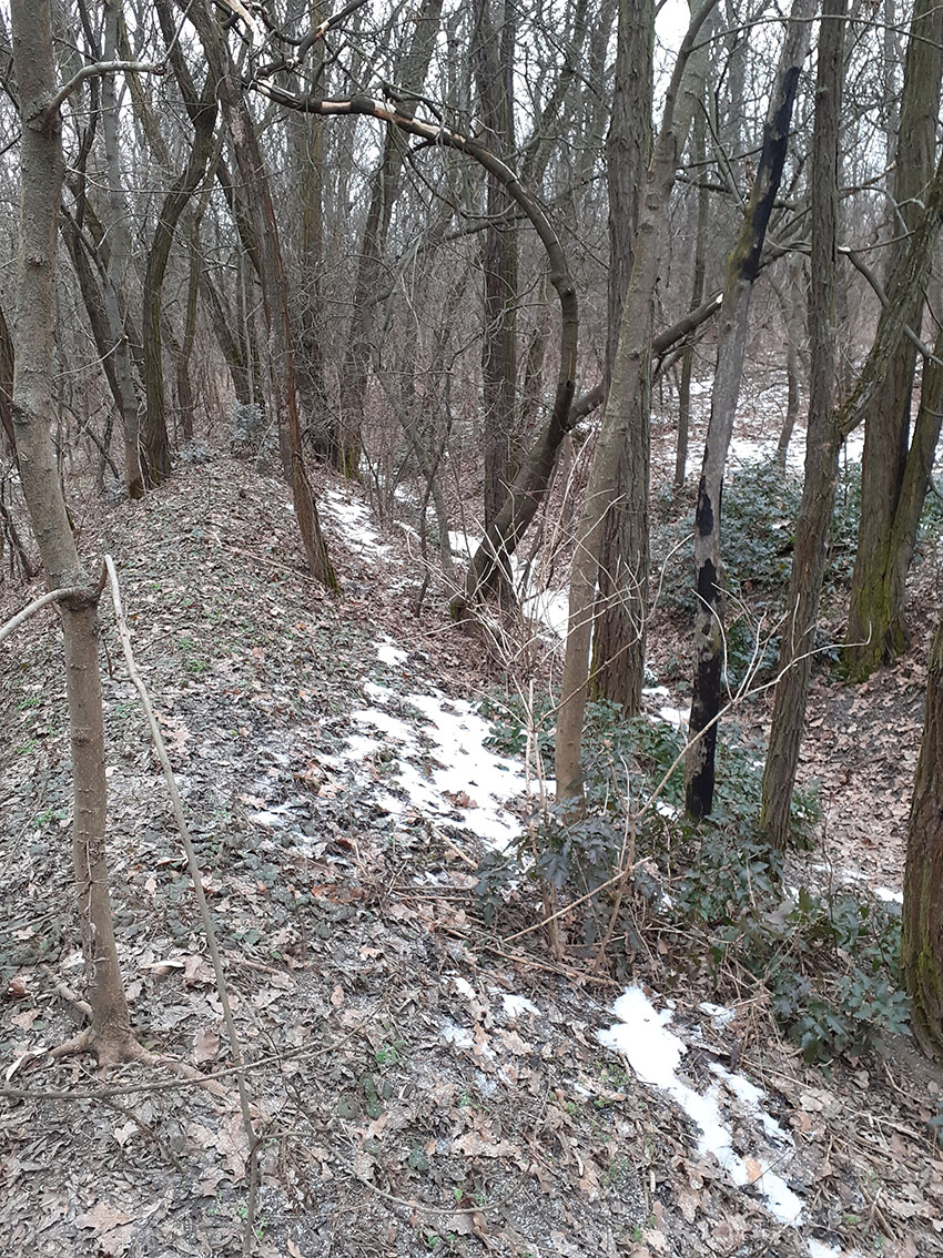

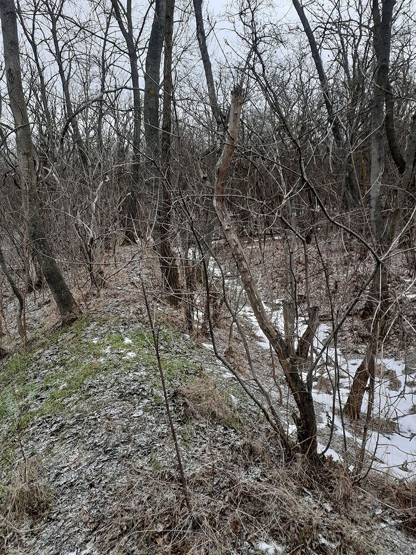

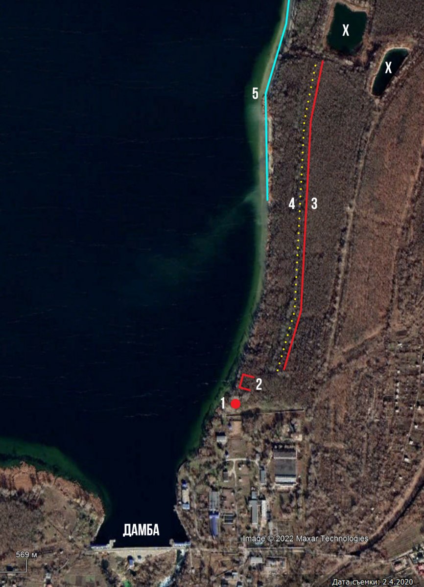

    Посему, будучи в тех местах - сфотографировал объекты и нанес схему на спутниковое фото где они расположены. Пронумеровал.
    Вопрос у меня главным образом это (то, что на фото) имеет отношение к войне как фортификация / защитные позиции, и т.п. или нет? Т.е. есть ли там смысл походить или же это просто рвы...ну например какие то дренажные, хз...
    0 - карта

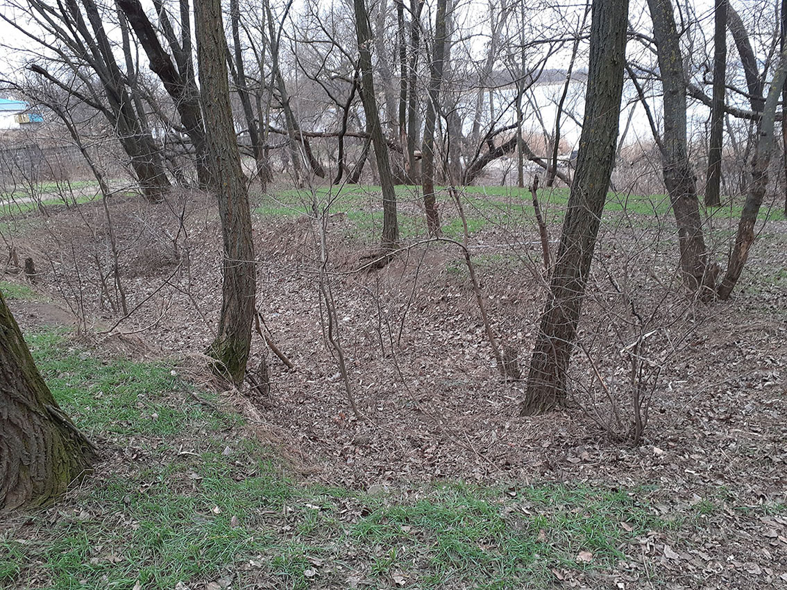

    1. Огневая точка? Небольшая "яма" правильной формы
    2. Траншеи? Нечто прорытое в виде буквы "П" обращенной к водохранилищу своей верхней частью
    3.1 - 3.4 - Бывшая оборонительная линия? Некий ров проходящий вдоль берега. Кое где прерывается. Со стороны водохранилища - насыпь. Ров неглубокий. Вероятно осыпался со временем. Ну может метр глубиной. Со стороны берега - насыпи нет

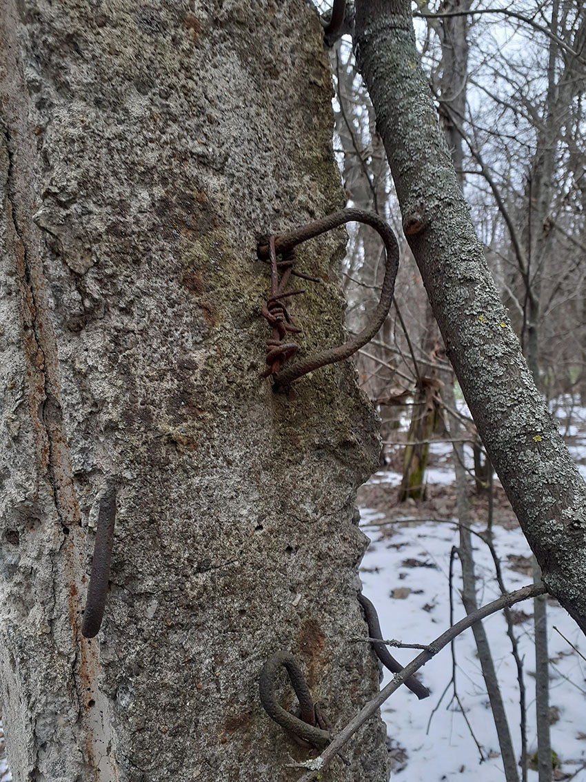

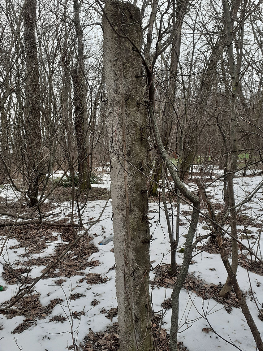

    4.1 - 4.2. Некие бетонные столбы идущие вдоль этого рва по всей его длине. Большинство уже развалены. Там бетонная крошка. Но несколько еще осталось. Фото одного из них - прилагаю. На нем замечены остатки колючей проволоки. Было ли это защитным "забором" перед оборонительной линией?
    5 - в этих местах находил много немецких гильз на пляже. Возможно со стороны водохранилища немцы вели огонь? Как бы с пляжа? По берегу? Но стоит учесть что во времена 2МВ уровень водохранилища был сильно ниже. Т.е. этот пляж, как бы сейчас пляж. А тогда там места вроде было больше для маневров
    Х - этих объектов во 2МВ не было. Это "терраформирование" уже поздних советских времен. Вероятно обозначенный ранее ров шел еще дальше на север
    ...не смотря на то, что я там был - земля промерзла в камень. Ну т.е. покопать не смог, чтобы вообще посмотреть че там есть (у рва, например) :( Есть ли гильзы, например. Чтобы как то подтвердить свои предположения
    ...ну а по истории то и не густо. Аэрофотосъемки и карт этого места не нашел. И вообще че там происходило во 2МВ - тоже
    Igor 21 та =Дядя Фёдор= подобається це.

    А, там не было раньше части РЗСО? У нас когда их демонтировали, то очень много таких траншей осталось, это кабеля вырывали и так побросали!

    ...ммм...та вряд ли. У нас есть танковая часть - но она в другом месте. Там и полигон и все такое. А тут возле водохранилища что им делать :rolleyes: Справа - там дальше ЖД и завод. Южнее там дамба и поселки. Слева как бы на другом берегу - тоже лес. Думаю и там что то есть. Особо не лазил там

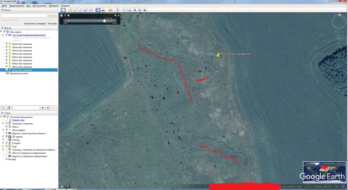

    Всем здравия, это окопы?? Хочу начать копать, будет весной МД, сколько перечитал мат части много узнал, но вот проживаю в Донецке, и очень сложно найти какие либо данные, нашел пару карт, как раз из этих карт спустя час увидел эти траншеи, если кому не сложно, подскажите как ещё поискать информации по окопам, потому что больше чем это я ничего не нашел, буду благодарен хоть и не теме upload_2022-1-27_15-6-24.png upload_2022-1-27_15-6-59.png

    Исследуя эти окопы Вы рискуете остаться без МД и лопаты. И это в лучшем случае.

    Камрад хочет сказать,что окопы с "нового завоза" со всеми вытекающими.

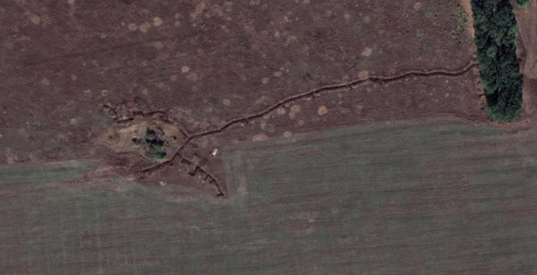

    Вот вроде это уже похоже на немецкие окопы, да? upload_2022-1-28_16-25-34.png
