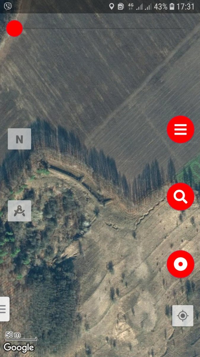

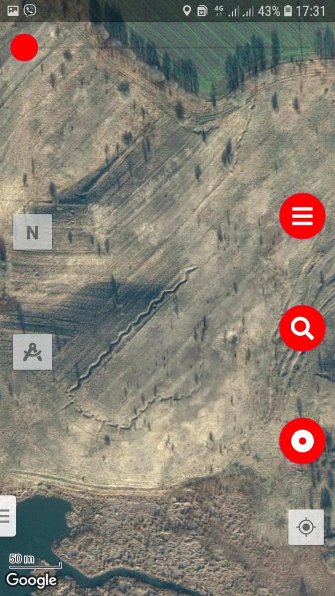

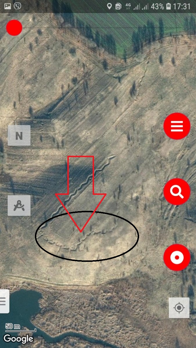

    Добрый день. Подскажите окопы или нет?
  4. Volodarsky
    Volodarsky Stabsfeldwebel
    1.000
    Kiew
    На первом - стрелковый окоп с траверсами, от него в тыл уходит ход сообщения. На втором - по центру две секции стрелкового окопа, вправо от него ход сообщения, а вот слева мощное сооружение - противоэрозионная дамба 1960-80 годов. Такие в верховьях ложбин и отрогов балок делали, где есть риск развития водотока и появления оврага, либо перехватывали верховье уже сформированного яра, чтобы не развивался дальше.

    Спасибо большое.

    встречАлось именно такое построение немецких траншей :

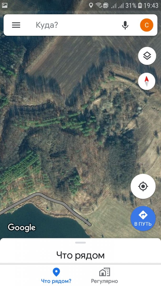

    А смысл делать там дамбу, если рядом нет не чего, только озеро большое. Село в заливе.
  8. Sasha.D
    Sasha.D Schütze
    15
    По рассказам именно немци и стояли. Хочу сходить. Подъехать не как нельзя.
  9. Sasha.D
    Sasha.D Schütze
    15
    Село далекова то от этого места.
  10. Volodarsky
    1.000
    Kiew
    Задача этой дамбы - не в долине запруду сделать, сотворив пруд или озеро. Такие дамбы расположены вверху на рельефе, над началами (истоками) ложбин и оврагов, которые в долину спускаются. Овраги обычно "растут" каждый год, если достаточно осадков. Вода размывает почву, и эрозионные водотоки захватывают все большую площадь, выходя на пахотное поле. Активная эрозия приводит к смыву с поля плодородного слоя, и образованию глубоких промоин, выводы большие площади из под пахоты.
    Вовремя сделанная дамба перехватывает воду, стекающую с поля к ложбинам и оврагам, задерживает её и вода просто медленно просачивается в грунт, а частично испаряется. Без дамбы эта вода концентрированно стекала бы по ложбине, размывая её.
    Так, в общих чертах, действует противоэрозионная дамба.

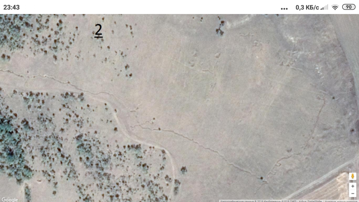

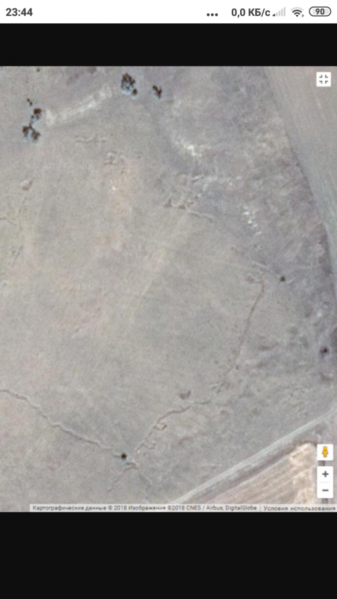

    Доброго ! Вот окопы- стучите в ЛС ( могу скинуть координаты, посмотрите сами как выглядит.) Screenshot_2019-08-09-23-43-54-463_com.android.chrome.png

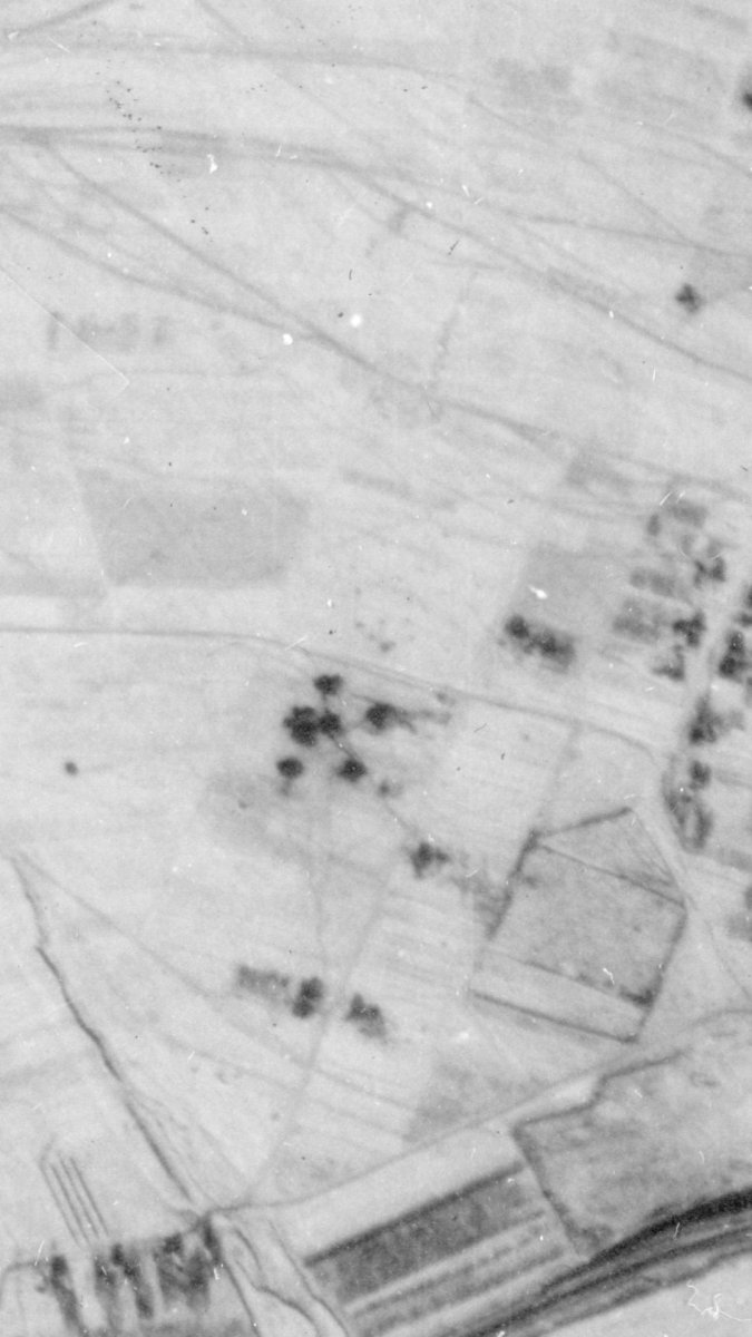

    Не супутникові знімки звісно, а аерофото 1941р., але ж ... підкажіть будь ласка ось по таким земляним спорудам, можливо щось знайоме? Є версія що це арт-позиції були. 1.png 2.png 3.png

    Зенітна батарея, гармати або зенітні автомати по периметру, по центру окопи пункту управління вогнем (далекомір та прилад обчислення установок для стрільби)
    segunxxx1, Земград, De_M та 2 іншим подобається це.
  16. Земград
    Земград Leutnant
    1.483
    Дніпро, Україна
    Дякую за підказку. Все сходиться - зенітні батареї стояли в місті влітку 1941р.

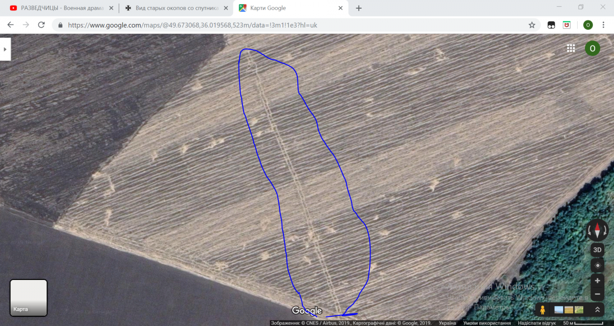

    Добрый вечер, на моем фото ниже такая же дамба? Или этот вал другого назначения?
    [​IMG] фото ру
  20. Volodarsky
    1.000
    Kiew
    alexzander, volent2299 та иван777444333 подобається це.

    А я уже раскатал губу что это городище, даже успел смотаться туда, и да, керамики нет, мусор и хлам.

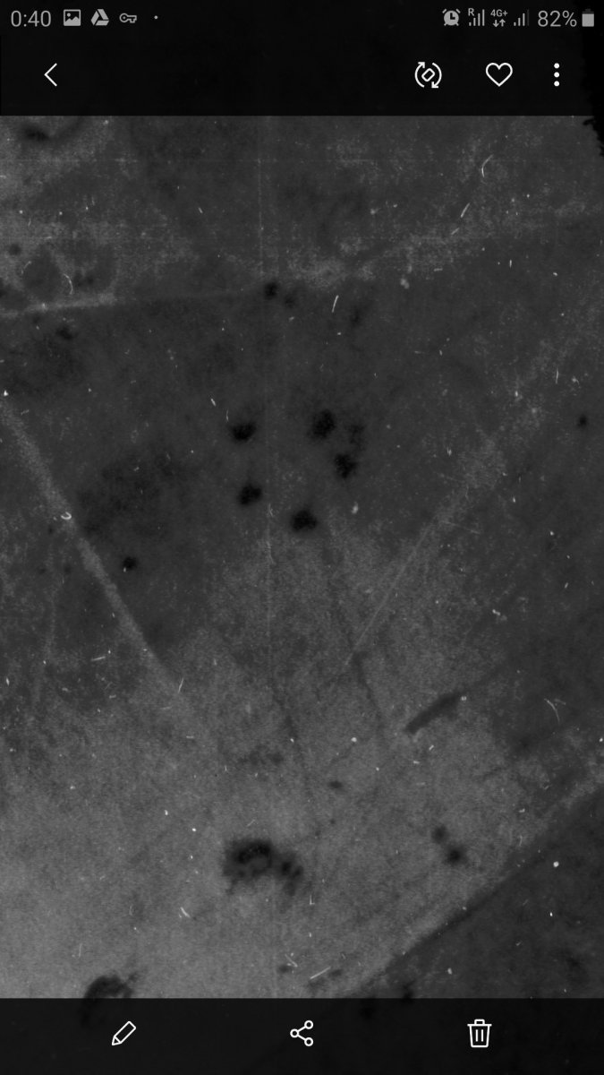

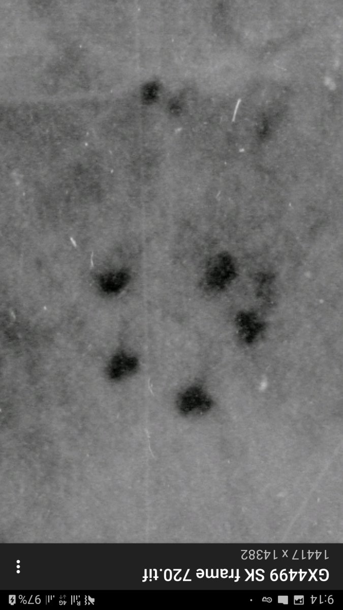

    Доброго времени суток). Что это такое на снимке(снимок сделан в декабре 1943 года)? Пять чёрных точек. Расположены правильно. Не покрыты снегом:rolleyes:. Хотя всё вокруг всё белое. Имеют ли они отношение к каким либо оборонительным сооружениям? Что это? Артпозиции? Скрин номер 3, тоже место после небольших манипуляций с яркостью и контрастом.

  24. alf301273
    alf301273 Hauptmann
    67
    107
    2.351
    Харьков
    Воронки
    Андрій Заболотній подобається це.

    Жаль что воронки. Я думал что эти 5 точек на поле имеют какое-то осмысленное значение. И похоже на вот это. Кстати фото всех 3 объектов сделано в один и тот же день. 12 декабря 1943 года.

  26. ozolsi3
    ozolsi3 Stabsfeldwebel
    158
    270
    1.414
    Лес, балки и поля.
    Это не воронки.на снимке видны натоптанные тропы между ямами. Скорее всего арт позиции.
