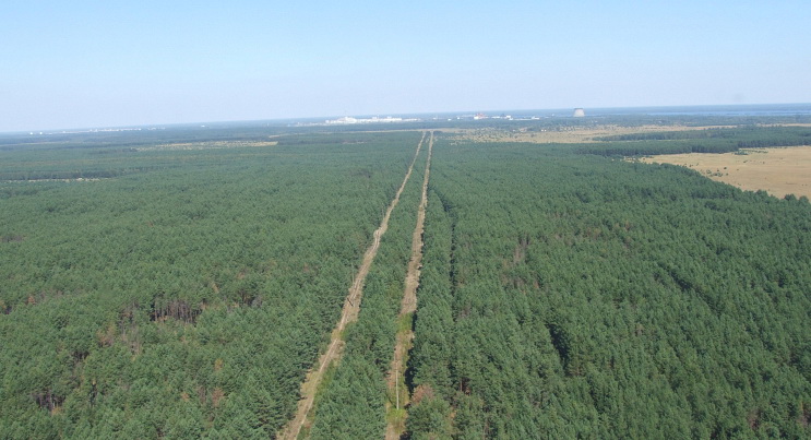

    Еще добавлю.Вот для примера и масштаба участок местности в чернобыльской зоне отчуждения.
    На снимке противопожарные просеки шириной с хороший противотанковый ров,да к тому же отчетливо видные с высоты птичьего полета.Но если смотреть на все это же со спутника,то видны они будут еле-еле и то в виде тоненьких таких ниточек.Что тогда говорить за запаханные траншеи времен войны.Примеров можно приводить сколько угодно.

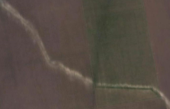

    Ходил смотреть "вживую" на поле - в упор не видать на пахоте. А со спутника хорошо видно растянутый плугами перемес.

  18. bayan
    bayan Leutnant
    2.946
    Одесса
    Ответ: Вид старых окопов со спутника
    Согласен, Гугл не панацея, а инструмент, один из... На моём фото действительно плохо видно характерную ломаную линию
    (кажись пережал фото в ущерб качеству). А на вашей - такие петли получаются, когда трактор или комбайн на поле рачворачиваются.

    1) Это не район 179-го дота (по чьей карте привязывались?)
    2) Баян совершенно прав, показанные вами следы - валки из соломы, оставшиеся после комбайна.

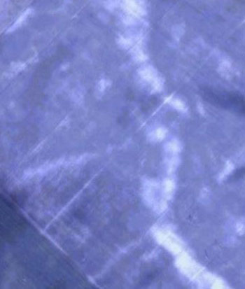

    На правах ликбеза. Если с определением позиций, которые сохранились, особых проблем нет, то найти запаханные позиции в подавляющем большинстве случаев невозможно физически. Только при стечении благоприятных обстоятельств иногда на некоторых участках старые позиции "фиксируются" снимком.
    Этими обстоятельствами могут быть:
    - недавнее срытие позиции, то есть траншея или ров закопаны недавно (до 20 лет и меньше), из-за чего просадка на месте траншеи/рва, и/или распахиваемость бруствера дают чётко видимые следы (верхнее поле). На нижнем поле те же траншеи запаханы видимо раньше, ибо видно только бледные следы распаханного бруствера трёх линий траншей:
    - резкий контраст материкового грунта и верхнего тёмного слоя чёрнозёма, из-за чего перемешка очень хорошо видна:
    - тоже самое, плюс просадка грунта на месте широкого рва:
    - примерно тоже самое, но контраст материка и верхнего слоя незначителен, распаханный бруствер и/или межтраншейный вал виден за счёт чуть более светлой перемешки и за счёт более быстрого высыхания грунта на более высокой кучке земли. То есть это значит, что на свежевспаханном поле быстрее высохнет и станет светлее некий валик, приподнятый на 20-30см над остальным полем:
    Во всех 4 примерах показаны только те участки, где позиции определены с гарантией 100%, либо по прямой схожести, либо по совокупности признаков.
    На последнем снимке показан кусок передовой позиции из когда-то двойной траншеи, между двумя дотами (по краям снимка видны).
    Вывод - в подавляющем большинстве случае запаханные позиции на снимке рассмотреть невозможно, ибо на пахотном поле "проявиться" следы позиции могут только при стечении ряда обстоятельств, обычно всего пару раз в год на НЕСКОЛЬКО ЧАСОВ или ДНЕЙ, и то если проявятся...
    В общем, не так плохо, как искать цвет папоротника в ночь на Купала,, но близко к этому.
