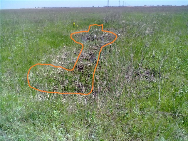

    По гуглу поехал,окопы с ячейками,по окопам пусто,рядом два таких объекта,в них звенит но там вода,что за сооружение
    вот фото с гугла
    вот фото с телефона
    подскажите пожалуйста!

    Похоже что окопы недавно отрыли? Вот другой вид... Там не полигон военный?
  13. GEBELS
    GEBELS Stabsgefreiter
    187
    Rostov
    окопы старые,там болотистая местность и поэтому иза фото в разное время их не видно,щас травой поросло и не видно,мне интересно что за ячейки,сигнал есть,но они полны воды.

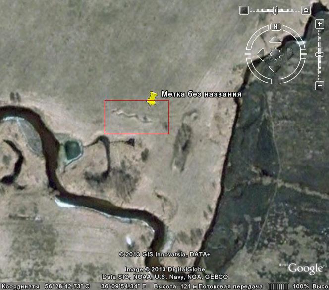

    уважаемые форумчане подскажите по снимку, это траншея или все таки что то другое??? 2.JPG
  15. fenyks
    fenyks Feldwebel
    1.658
    Прикарпаття "БандерштаТ"
    похоже что траншея... она дальше вправо идет... и сверху над ней чтото также....может и окопы

  22. vittmann
    vittmann Stabsfeldwebel
    957
    Камышовый край

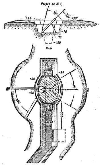

    То GEBELS, сравнивая фото с телефона, на ум приходит окоп для миномета c7834f9862b3.jpg 038.gif
  23. trenkolt
    trenkolt Schütze
    55
  24. vittmann
    957
    Камышовый край
    Если брать в расчет общую картину позиций, то с уверенностью скажу,что это минометные окопы. Посмотрите в гугле, до передовых позиций в сторону Александровской 2км 400м. Дальность 82мм миномета примерно 3км. Вобщем там по карте видно все.

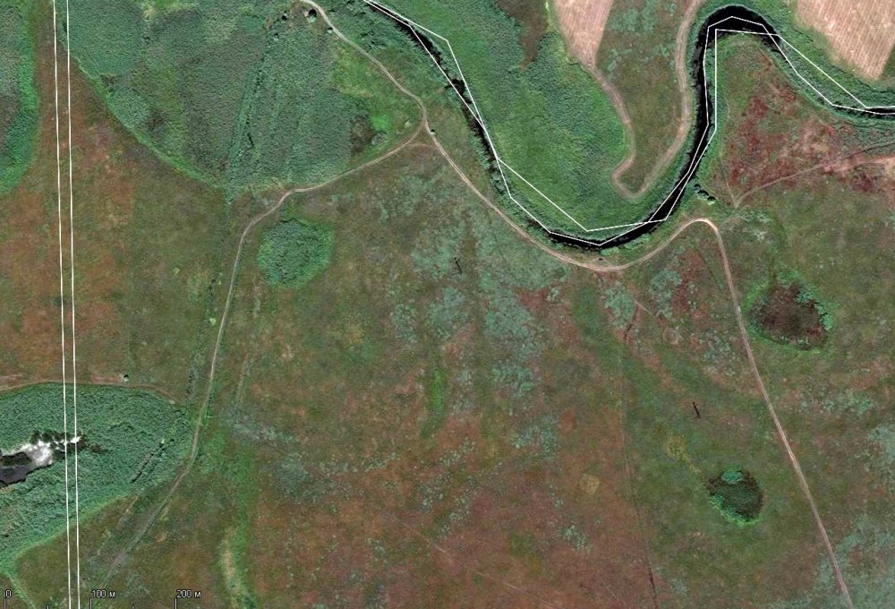

    Куча темных полосок - в основном дорожки, в данном случае думаю это они, судя по очертаниям. Но похоже будут выглядеть и траншеи.
    Чьих рук - бесполезно, а визуально напоминает огневую позицию миномётной или арт батареи. Но не крупного калибра - либо полковые/ПТО с круговым обстрелом, либо зенитная батарея.
    Миномётки тоже вполне, для работы со 120мм ямка нужна немаленькая.
    В данном случае вряд ли, так как расположено на бывшем заливном лугу, ныне дренированым мелиоративными каналами.
    Нет, но чёрным цветом на более высоком поле вы верно наметили линейные углубления. Это не похоже на траншеи из-за отсутствия хотя бы плавных изломов, но какие-то канавы там были. При вспашке плугом нередко образуются канавы глубиной более полуметра, такой эффект возникает при каком-то сочетании движения плугов.
    Опять нет - ни одного явного признака позиций, зато очевидно, что это ранее вспахиваемый участок, о чём свидетельствует ряд параллельных линий, прослеживающихся на травянистой растительности.
    Не думаю - широковато для траншеи, хотя выглядеть она будет похоже.
    Ну вот тут уже да - остатки позиций, причём разное. Как уже отвечали - видны следы артпозиций и т.п.

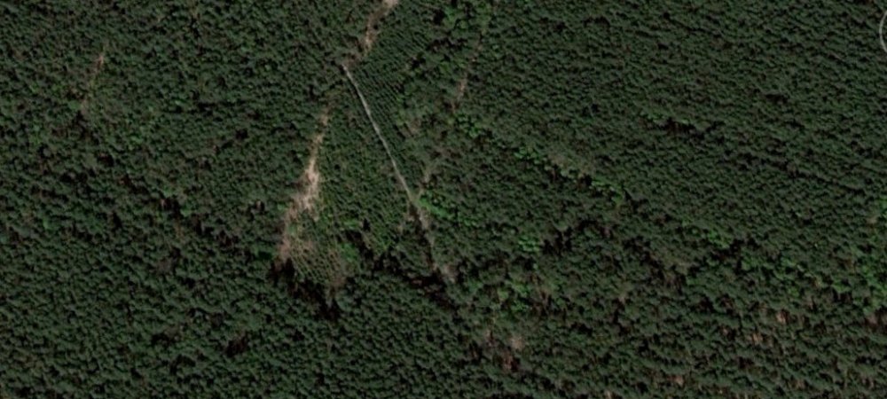

    При таком масштабе просмотра траншеи и окопы видны не будут. На лесной растительности (по кронам) окопы практически не прослеживаются, только крупные сооружения вроде ПТ рвов.

    Похоже выглядел бы ПТ ров, но здесь это действительно лесопосадка вдоль спрямлённого ручья, который далее в лес входит.

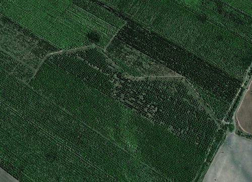

    Зигзаг отделяет старый лес от более молодого, причём лес там как минимум 4-х возрастов. Самый старый в правом нижнем углу, слева внизу и вверху примерно одного возраста, в центре - совсем молодняк, ну и справа вверху - 4-й возраст.
    Обычно при вырубках тяготеют к каким-то границам: просеки, дороги, канавы и т.п. в т.ч. и бывшие позиции. Ломаная линия может оказаться рвом, но не факт - нередко видел весьма своеобразные контуры вырубок.
