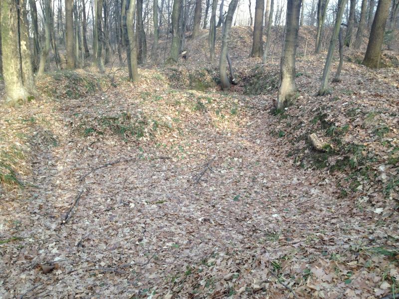

    От "влотную", до десятков и сотен метров. Если вообще были - известны примеры рвов, которые просто рыли в степи без какого-либо прикрытия, лишь бы преградить путь танкам.

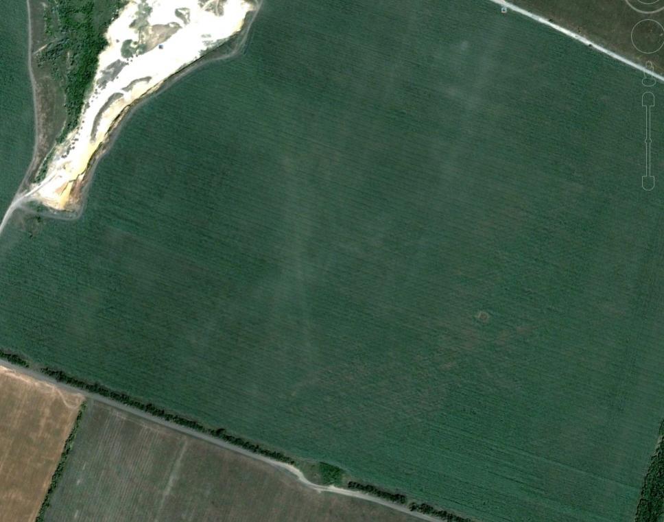

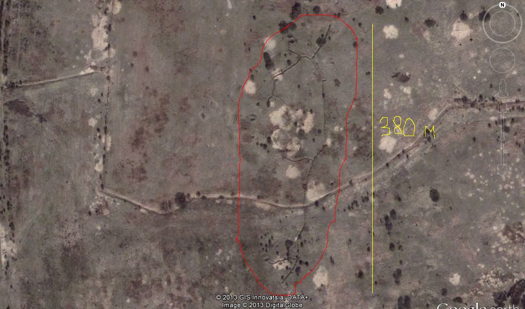

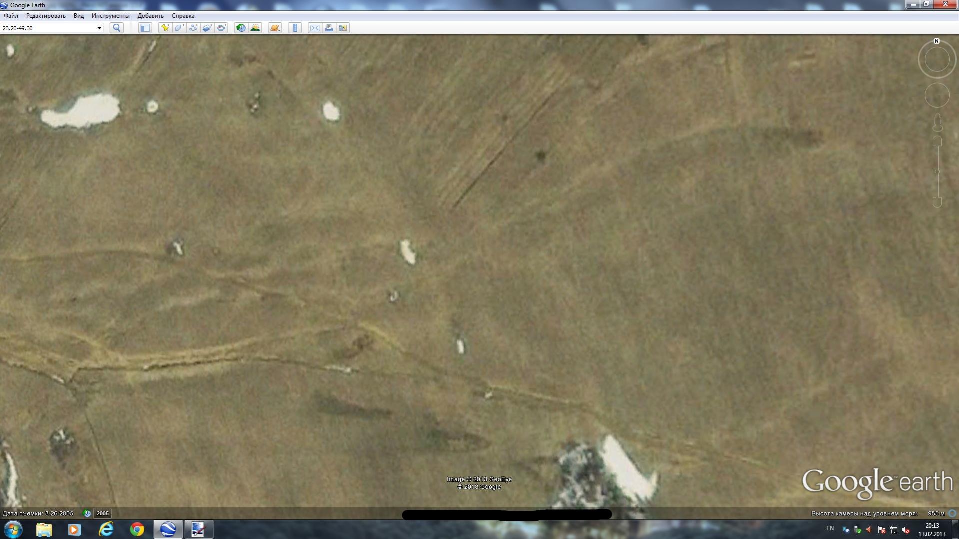

    у меня получается, есть ров ,углы ровные , а не как на фото выше. Половина рва в лесу высаженом в 70х , дальше его пересекает дорога и ров запахан в поле, стоит ли искать в лесу или все еще при посадке леса выкопали?
  4. _gans_
    _gans_ Stabsgefreiter
    192
    А чего хотите найти в противотанковом рву? Его глубина до 5м...

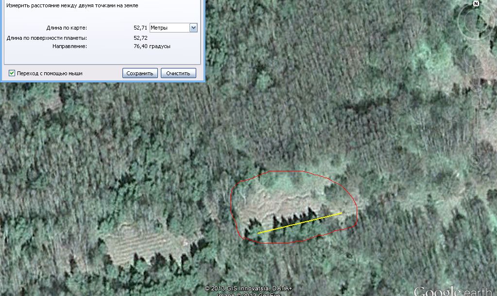

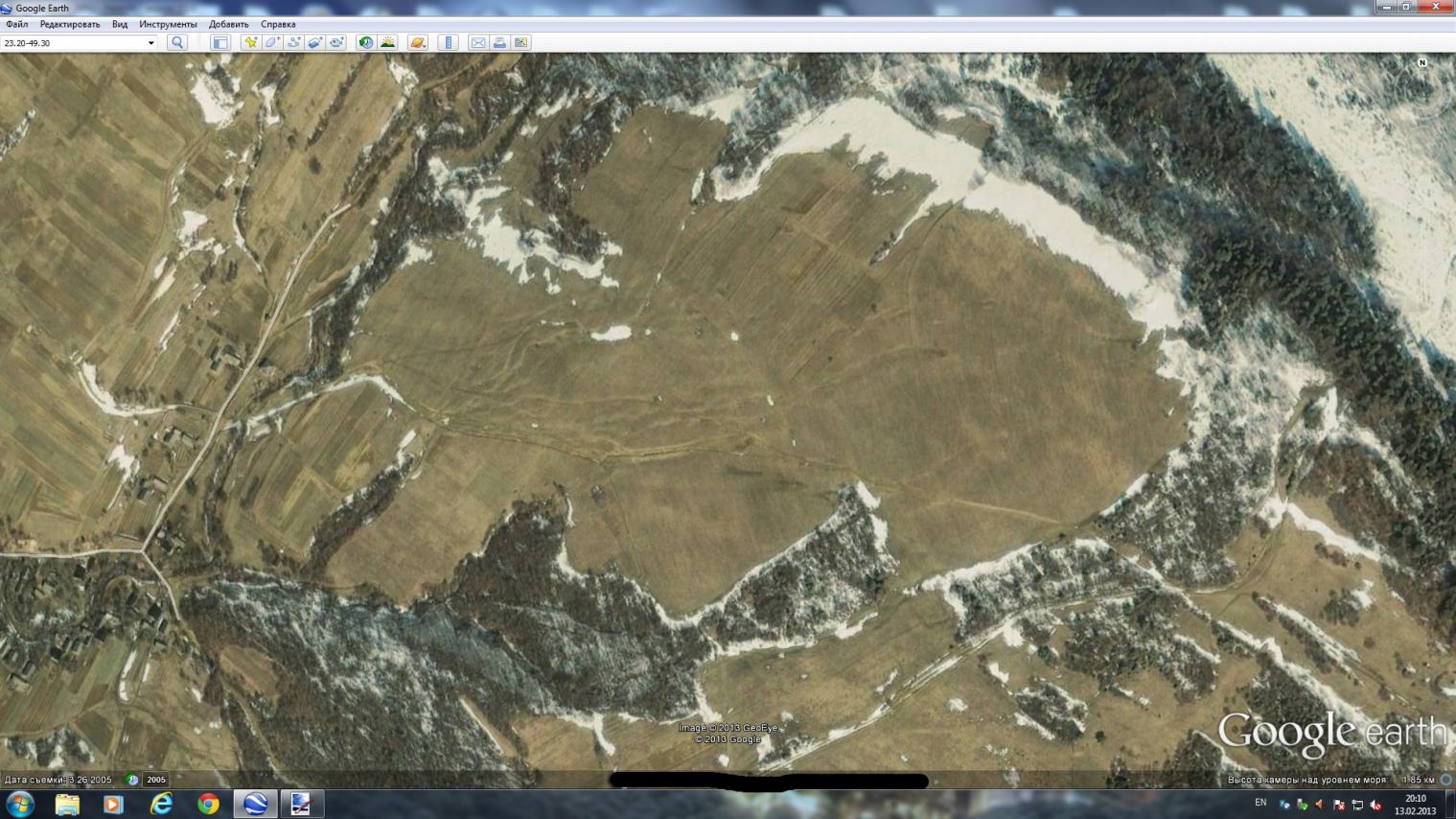

    Был на месте, есть траншея с бруствером, обращенным в глубь леса, дальше лес на понижение идет. Есть ход сообщения вниз, метров 50, там еще одна траншея на склоне. Присутствуют также куча небольших окопчиков. Рядом наткнулся на несколько ям размерами примерно 2 на 2 и метра полтора глубиной. Таких ям штук пять на небольшом участке расположены, сообщаются между собой ходами.
    К сожалению, ходил без МД, просто на разведку, поэтому не могу сказать, есть там что-нибудь, или нет. Следов копа вроде нет, хоть и засыпано все снегом.

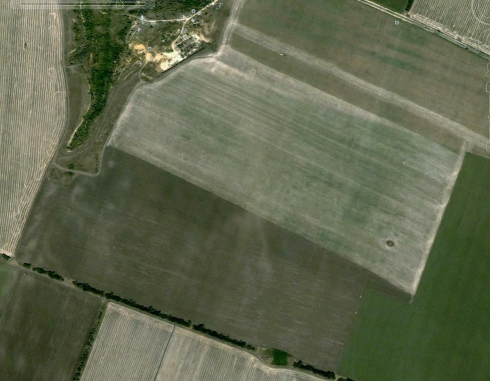

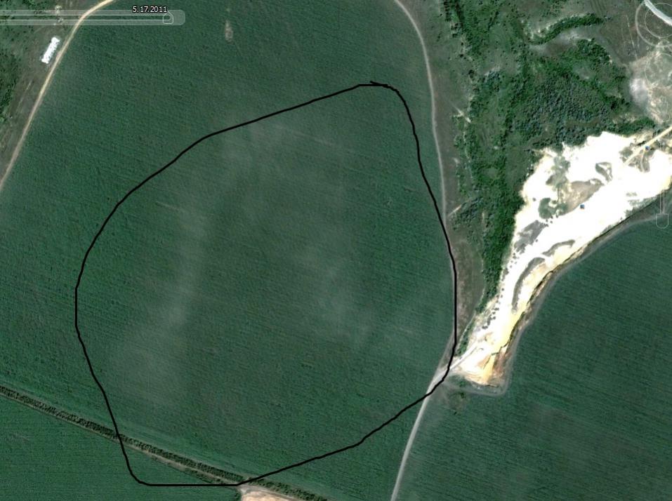

    Просьба высказать свои мнения по этим фото! Что это может быть?
  7. Дитрих SS
    Дитрих SS Oberstleutnant
    3.027
    как по мне, то запаханные траншы,ячейки

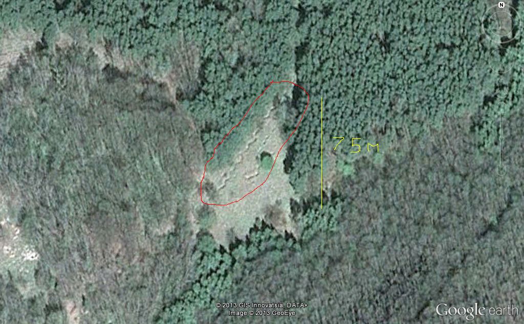

    Может и мне кто подскажет что это или это просто моя фантазия??:)
  17. Дитрих SS
    3.027
    нет, не фантазия!
  18. Sema-and
    Sema-and Schütze
    Кёнигсберг
    Спасибо успокоили:) Тогда может кто подскажет что это могло быть?
  19. Wilhelm Kleist
    Wilhelm Kleist Oberfeldwebel
    1.029
    Пустошь
    Траншеи!:beer:

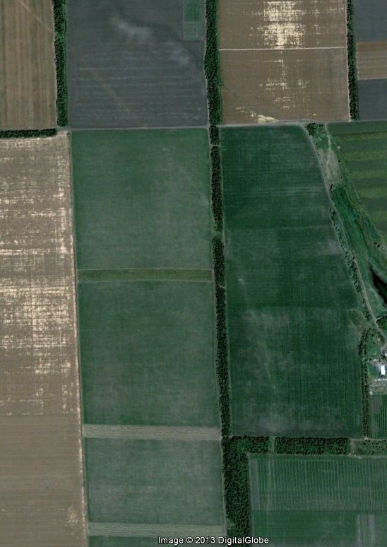

    А вот какието квадратные очертания на поле которые разнятся цветом могут указыаать на присутствие какогото фундамента или объекта под землей?

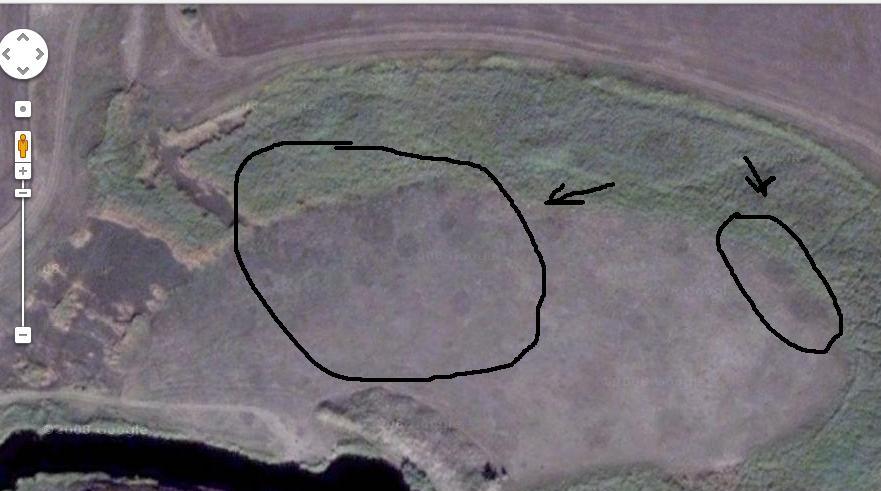

    Ярослав54321 Stabsfeldwebel
    2.046

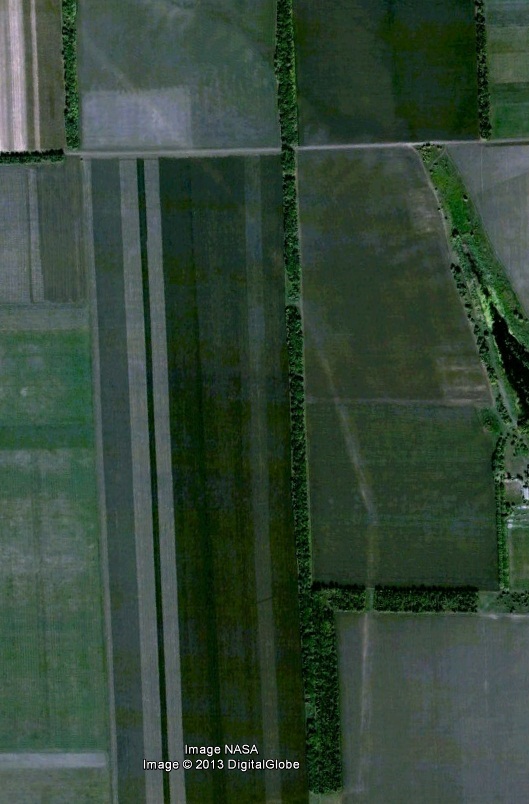

    ЧТо это за крест на поле?? первая фотка 2007 года, вторая 2088года
  25. Ярослав54321
    2.046

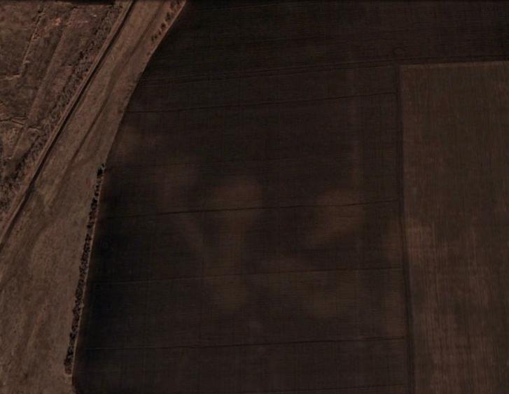

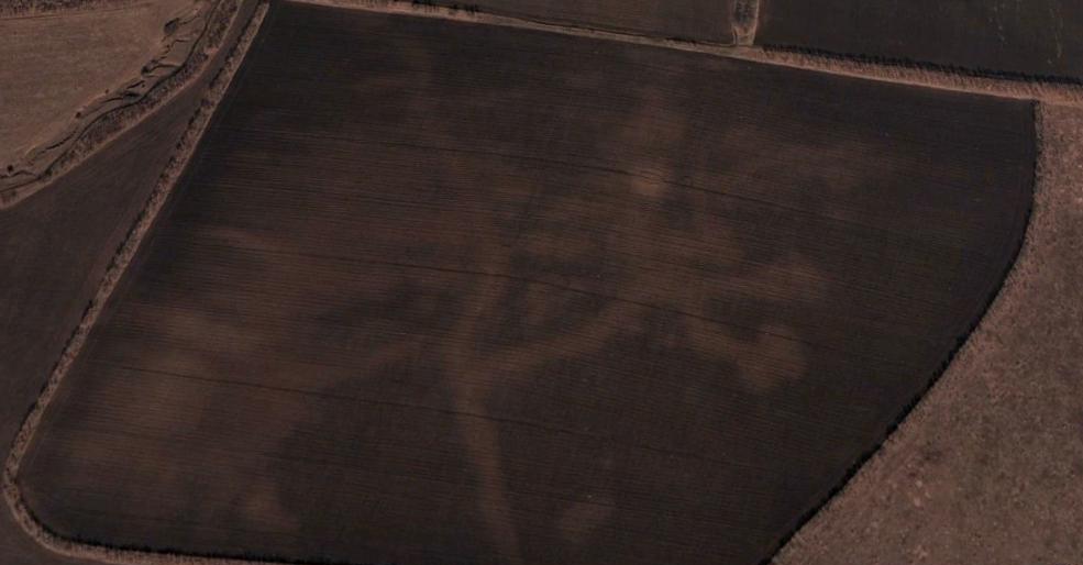

    И что это еще? первое 2003 года , второе 2008 года, и еще вот непонятнтые пятна
  26. Volodarsky
    Volodarsky Stabsfeldwebel
    1.000
    Kiew
    Это пятна от растительности на луговине. Причина образования разная - это может быть участок с плотным ареалом конкретного вида, может быть пятно на месте выкошенного/выеденного участка, на месте стожка, на месте выгоревшего места.
    Поскольку тут луговина у самой старицы - там наверняка вода уже в нескольких сантиметрах от поверхности.
    Просто небольшие землянки.
    Более чем очевидные траншеи и хода сообщений на всех трёх кадрах.
    Нет, на кадрах присутствует естественная эрозия и возможно - кабельная трасса. На втором кадре фрагмент выделен - немного похоже на просадку по кабтрассе или газовой трубе, но очевидных признаков нет, поэтому утверждать не буду. Но не траншея - точно.
    Если в тех краях были бои по ПМВ - обращайте внимание на покрытые лесом участки. Снимки в удачный сезон, траншеи будет видно под кронами.
    Ничего неестественного, проявления геологических структур на перепадах высот.
    Первое - явный и очевидный "след" засыпанного рва. В данном случае - скорее трубопровод, чем противотанковый ров, но это сугубо по очертаниям изломов. Рвы обычно более ломанные.
    Трубы-то тоже в ров укладывают, и после засыпки оно будет выглядеть один в один, как и засыпанный противотанковый. Отличаться будут начертанием линии.
