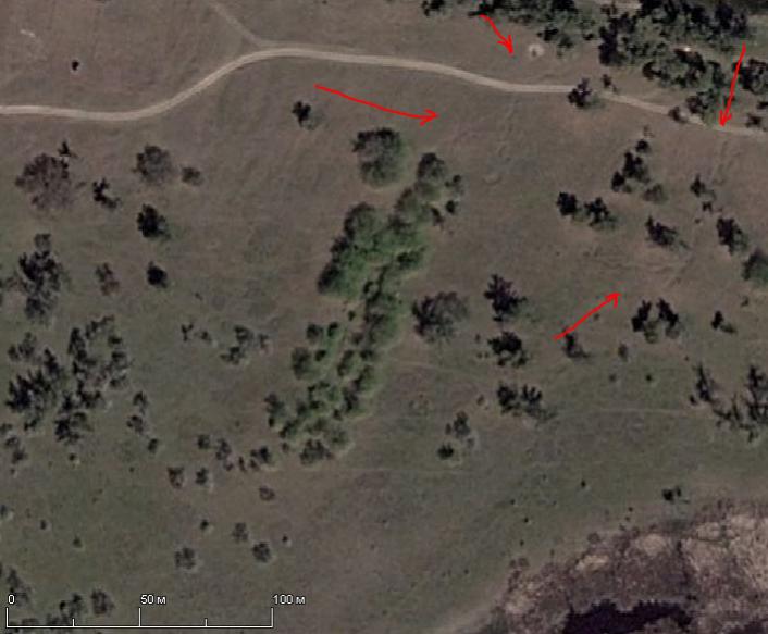

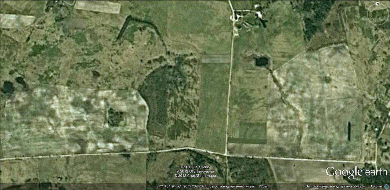

    Господа, кто сможет соориентировать по датировке траншей? (Гражданская, сорок первый или сорок третий) Все расположены примерно в одном районе.
    На фото 1 и 2 ходы сообщений никуда не ведут? (я всегда думал что они должны заканчиваться блиндажами):D
    Фото 4 - артпозиции? Но почему так скучено расположены?

    1 и 2 могли квартировать в ближайшей населённом пункте.
    4- это скорее обваловка складов ИМХО.

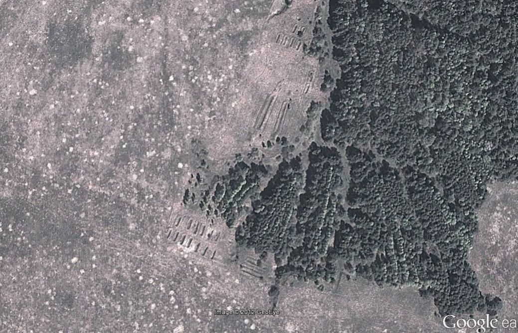

    Всех приветствую.Нужна помощь в оределении.Вот снимок. Камерады подскажите .что это может быть.
    С Искренним Уважением.

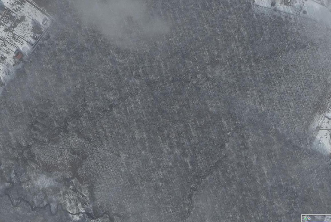

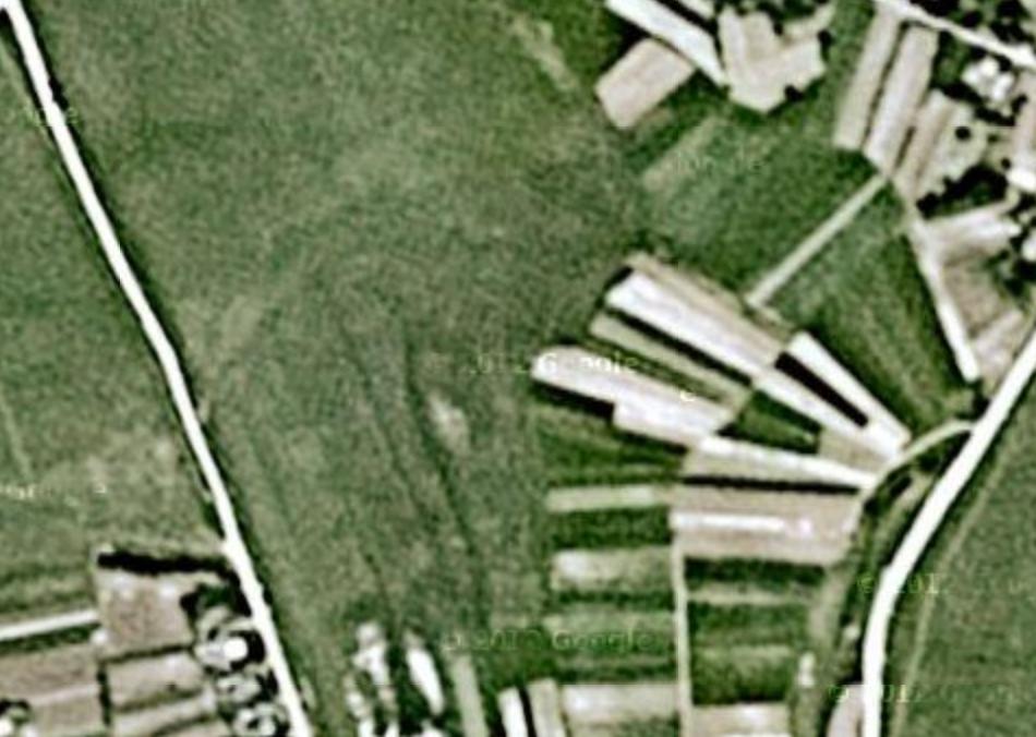

    нужна помощь в определении фоток со спутника, на какой-то из фоток может быть что-то связаное с войной.

    По моему скромному мнению - нет...

    К сожалению, остатки траншей и ходов слишком обрывочны. Траншею 41 от 43 особо и не отличишь - более-менее похожи, такой ломки шаблонов, как между траншеей ПМВ и ВМВ, не было.
    А в Гражданскую окапывались кто как хотел - у кого был опыт ПМВ, окапывались по старинке, с траверсами, у кого нет - "абы как".
    Отсутствие блинов - либо не было вообще, либо не успели построить, либо запахали. Сохран позиции фрагментарный, а зарпахать в ноль умеют даже сплошные блиндажные городки.

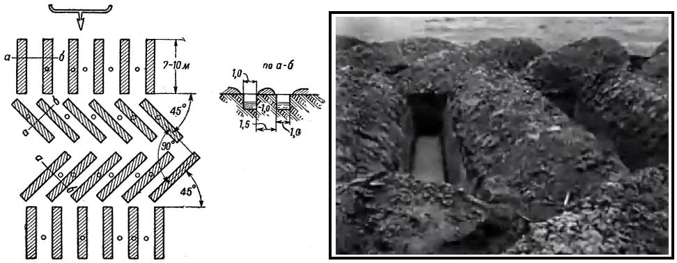

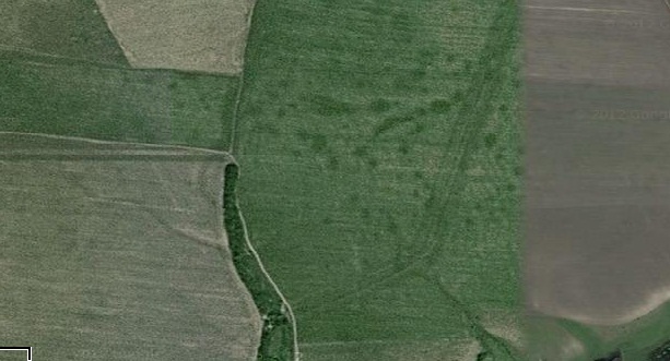

    Считаю, что это бурты - хранилища для овощей, картошки и т.п. сельскохозяйственного добра. Траншейные хранилища - один из вариантов устройства буртов.
    Но! Подобный вид может иметь и траншейное противотанковое заграждение, оно же "могилки", оно же "спаржевые грядки":
    http://reibert.info/forum/attachment.php?attachmentid=1767879&stc=1&d=1348648820
    Так что надо принимать во внимание и такой вариант. Что есть что - по расположения и форме ямок надо смотреть, по местным условиям оценивать, есть ли там рубеж обороны, и т.п.
    Конкретнов данном случае - думаю, всё таки бурты.
    Ни на одном из снимков нет ничего, явно относящегося к войне. В основном естественные образования (2,3,5), немного "доработанная" с.х. техникой ложбина (4), искусственная канава непонятного назначения (1). Оконтуривает некий периметр, возможно, был там загон для скота (летняя стоянка).

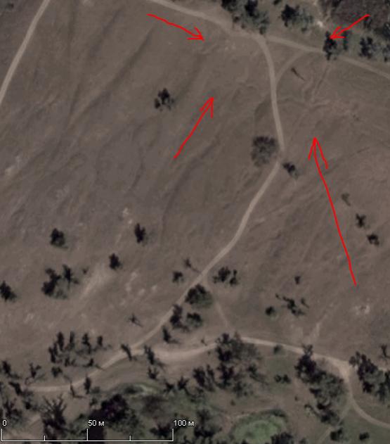

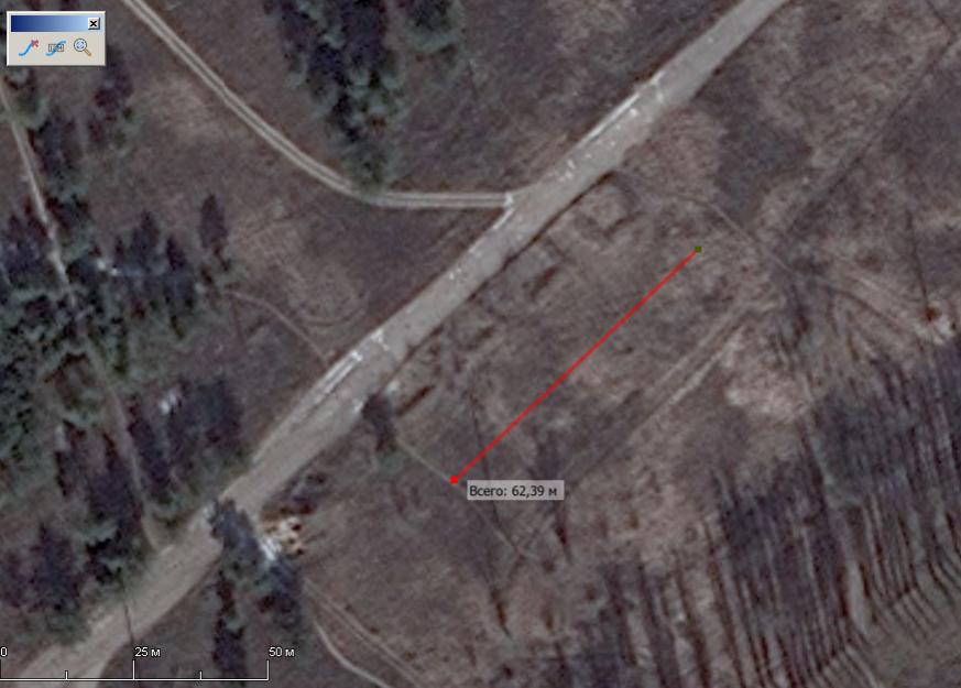

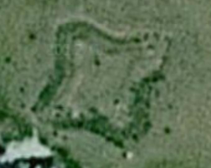

    Подскажите пожалуйста по фотке из гугла . Связаны ли обведенные обьекты с войной ?

    На снимках такого качества можно рассмотреть только крупные формы - рвы, редуты и форты. И если повезёт - траншею на равномерном контрастном фоне.
    Но из "запаханного" не будет видно практически ничего - слишком много площади в одном пикселе.

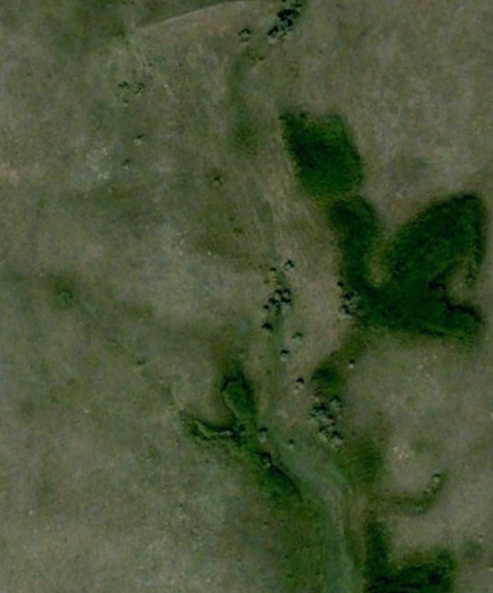

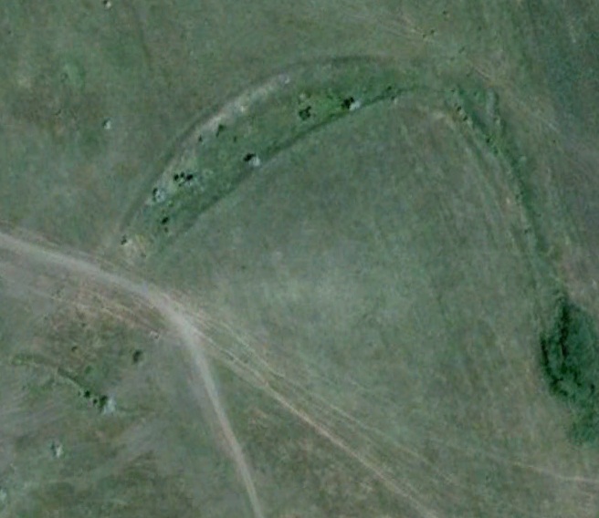

    Вот пример снимка того же качества, как ваше изображение. На снимке форт 17-18 века:
    А вот тоже место на более качественном снимке:
    Для такой крупной постройки разница не очевидна - опознаётся уверенно.

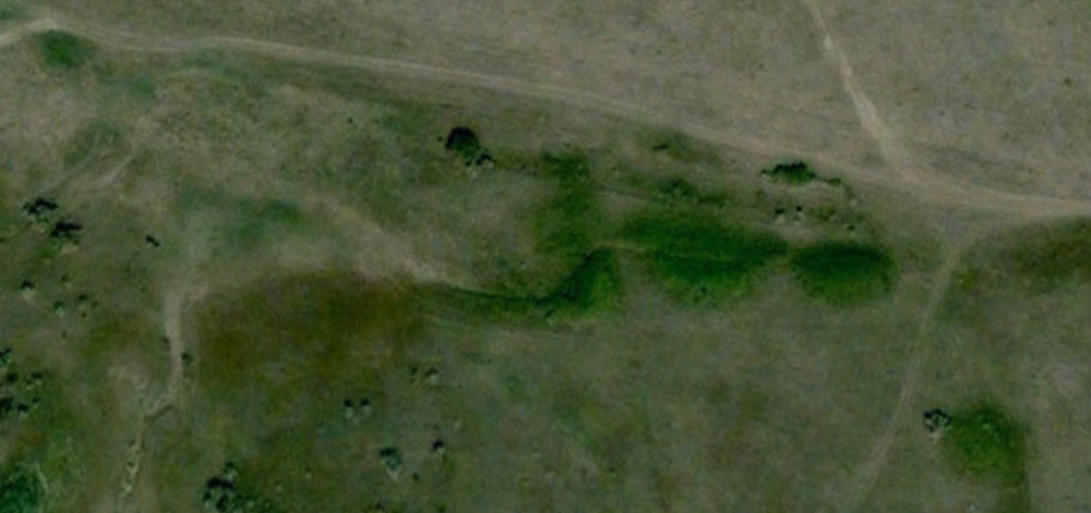

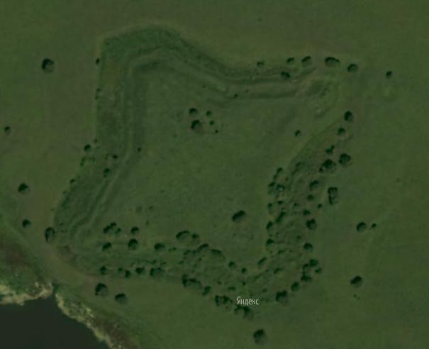

    Поэтому приведу более наглядный пример - позиции ПМВ на снимке вашего качества (их не видно, но они там есть):
    И тоже самое место на снимке более высокого разрешения:

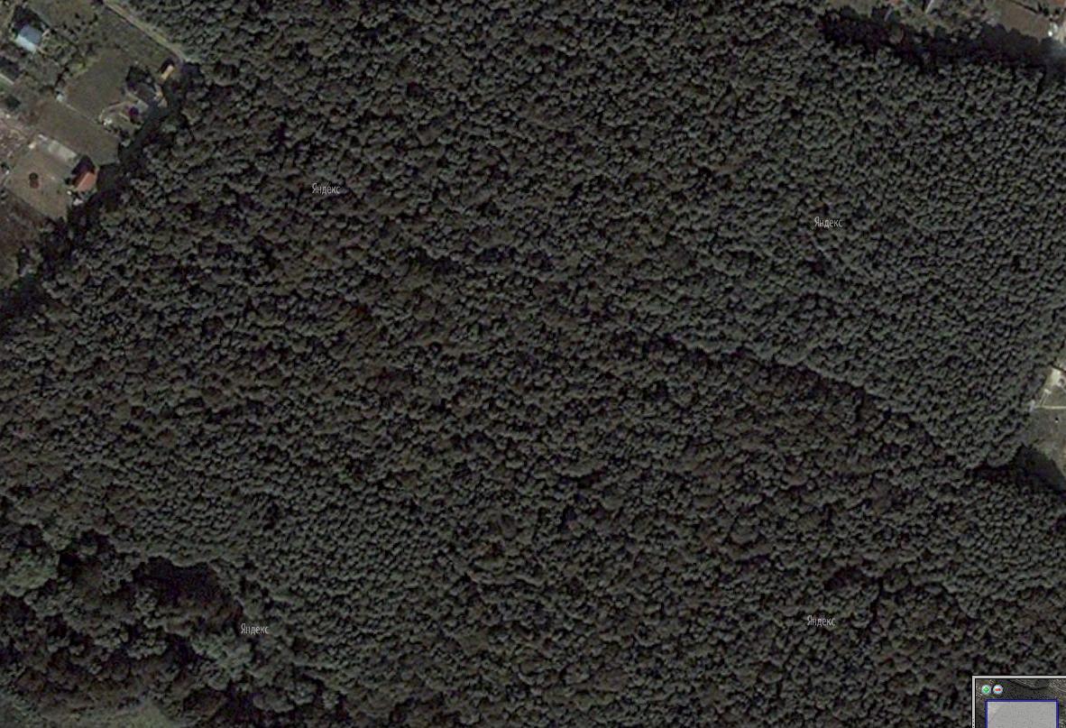

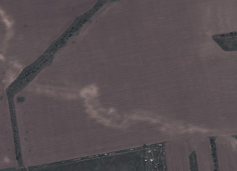

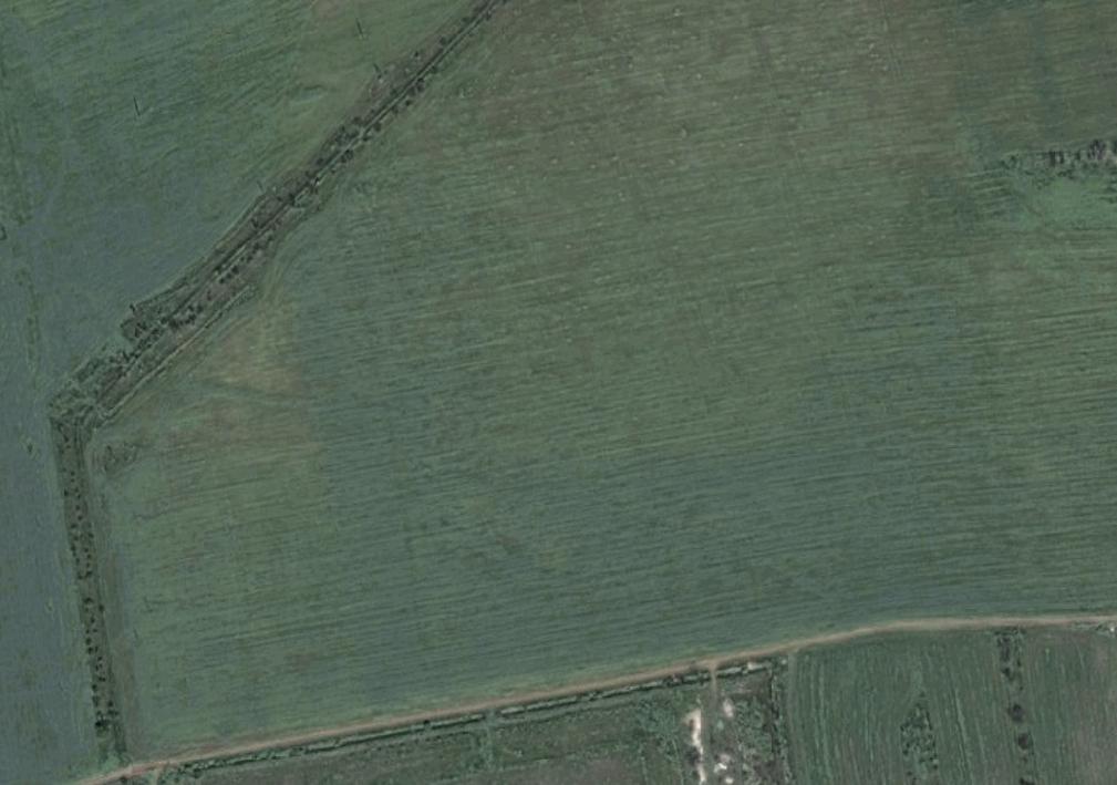

    Во вторых, время снимка. Через кроны хвойных вы не увидите ничего и никогда, пока эти деревья не срубят или не проредят. Через кроны лиственных деревьев можно уверенно рассмотреть позиции в зимний сезон, пока нет листвы.
    Пример - летний снимок (высокого разрешения) лиственного леса:
    И зимний снимок того же леса, качество снимка такое же:
    Время снимка касается и неугодий, которые не пашутся. Траншеи остались там, где никогда не пахалось - склоны балок, скаты между краем поля и оврагом, и т.п. не обрабатываемые участки. Их мало, но они есть. Также остаются короткие фрагменты под лесопосадками, перелесками и на краях огородов, на смежных с полем лугах.
    Соответственно, хорошо видно остатки позиций в таких местах только в период, когда мало растительности, т.е. поздняя осень-зима-ранняя весна. Летом же траншея может оказаться полностью перекрыта бурьянами.
    К фактору "времени снимка" можно отнести и распознание по гелогическим признакам. Метод, известный археологам с появления первых фотоснимков, сделанных с вохдуха.

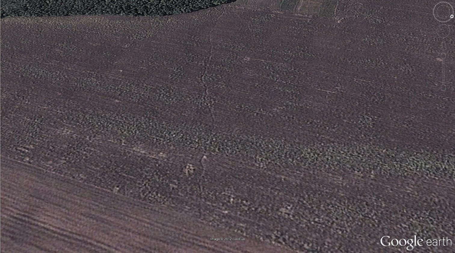

    На полях, которые пашутся, остатки траншей сохраняются только в виде грунтового следа на пахоте и то не часто. Видно такие "следы" только в тех случаях, когда цветовая разница верхнего слоя грунта (чернозём) и материка под ним достаточно заметна. При отрывке траншеи бруствер насыпался из глубинного материкового грунта, который обычно светлее верхнего слоя. Как бы траншею потом не закапывали, на месте бруствера останется более светлая перемешка. Эту полоску конечно плугами подрастаскивают, но и за 90 лет с ПМВ иногда остаётся узнаваемый след.
    И здесь тоже очень важно, чтобы снимок был сделан именно в период либо весенней пахоты (первая неделя после вспашки/боронования), либо всхода посевов. Ибо да, не смейтесь, но растения (озимая пшеница, буряк, и т.п.) весьма чувствительны к минимальной разнице в увлажнении и всегда есть разница в росте и количестве всходов на "горбиках" и во "впадинках". И рвы, бруствера иногда по этим признакам бывает видно.
    Пример.
    Поле под посевом, "суслика не видно, но он есть":
    И тоже самое поле после пахоты, уже подсохшее, из-за чего разница в цвете грунта стала хорошо видна:

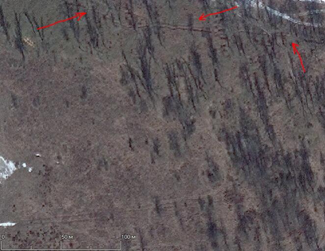

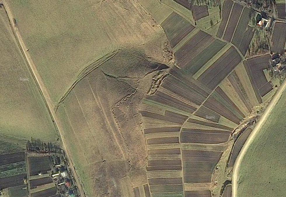

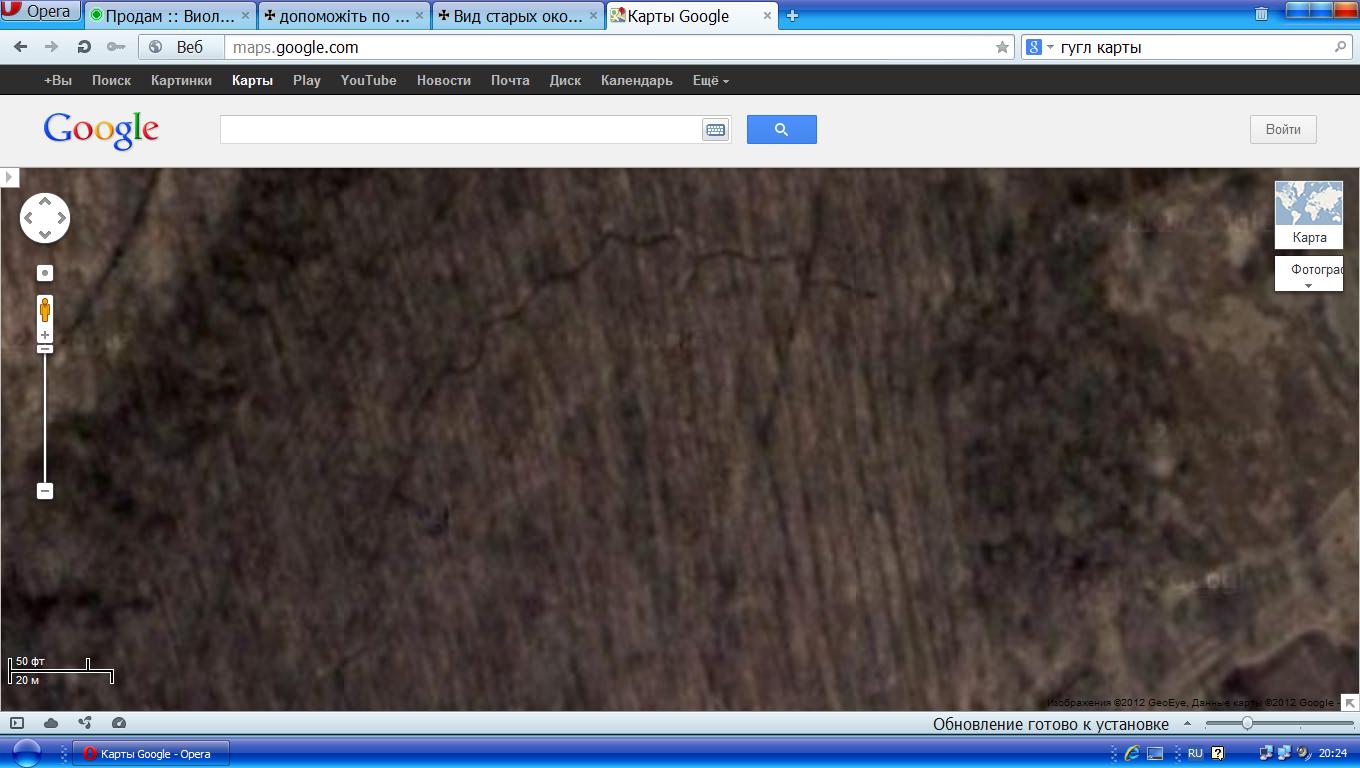

    Подскажите похоже на окопы? По рельефу высотка..
  23. Zigfrid_
    Zigfrid_ Oberleutnant
    2.257
    Ничего другого на ум не приходит. Траншея.
  24. makar
    makar Obergefreiter
    55
    Кургузия
    Вот сегодя нагуглил, подскажите что на фото - похоже на воронки, и ЛЕП или дорогу...
  25. Volodarsky
    Volodarsky Stabsfeldwebel
    1.000
    Kiew
    Да, это вполне очевидная траншея. Похоже будет смотреться и полевая дорога в лесу, но у неё, естественно, не будет резких частых изгибов.
    На воронки похоже, но точно так-же выглядят и небольшие локальные впадинки в грунте, происхождение которых не имеет связи с воронками. Поэтому 100% утверждать о происхождении таких пятен нельзя.
    А вот "полоска" - интереснее. Это скорее всего не ЛЭП, так как обычно под линией ЛЭП текстура поля не отличается от общего фона, и видны заросшие бурьяном и кустарником участки у подножия опор. Здесь же текстура нарушена (полосы) и нет признаков опор. Кусты должны быть видны даже на таком качестве снимка.
    Это вы можете элементарно проверить - на вашем кадре видно, что справа начинается снимок высокого качества, посмотрите на нём продолжение этой линии. Опоры ЛЭП на нём точно будут видны.
    Полагаю, что в данном случае виден след трассы магистрального газопровода. Некоторое сходство будет имет и зарытый противотанковый ров.
