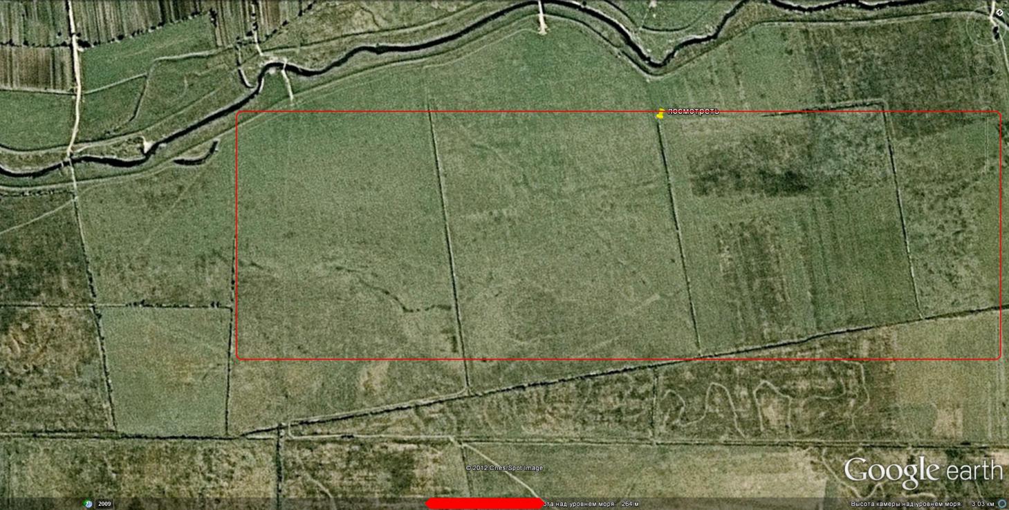

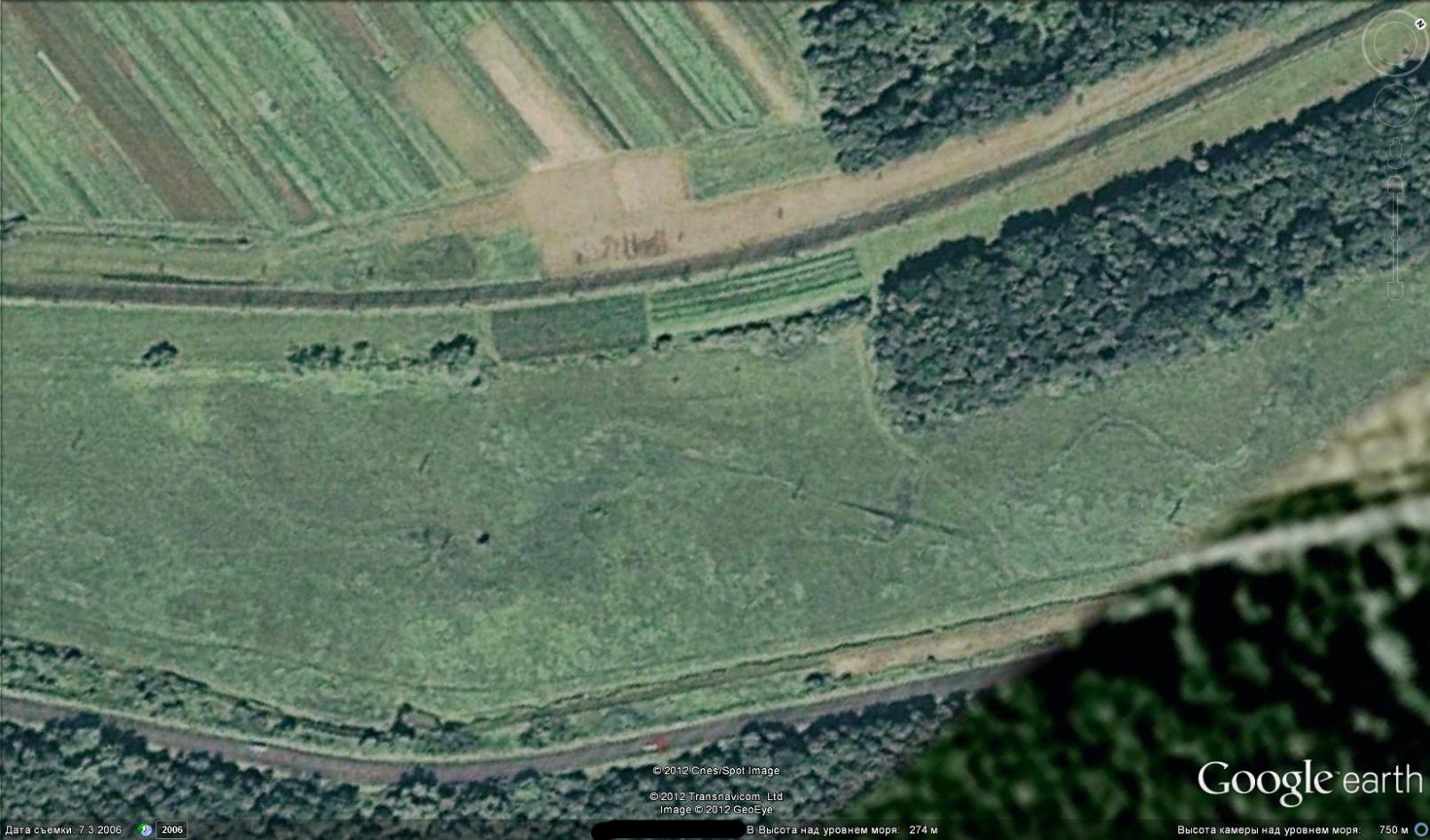

    Прошу помощи! чьи окопы? На второй, внизу старое русло но чтото с ним не так? над ним в квадрате окопы? Ваше мнение!?
  4. bigfoot
    bigfoot Oberstleutnant
    3.266
    Прикарпаття
    Окопов там нет.
    Это всё естественные (природные) следы, а именно старые русла, канавы и т.д. и т.п.
    П.С. Первый снимок надо бы поближе посмотреть (максимум с 600-700 метров). Второй снимок это недетализированное изображение в Гугле, сделанное как бы не в фокусе. Детали на нём размыты, но 95%, что там ничего нет.

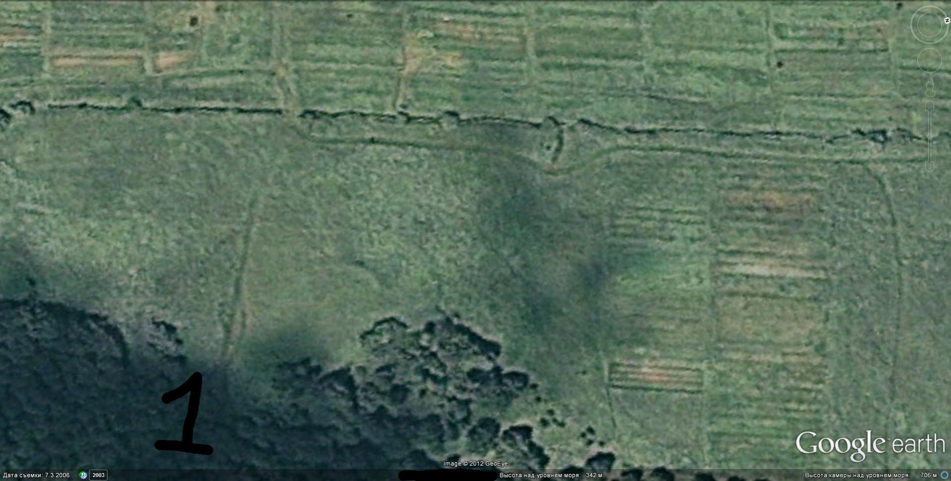

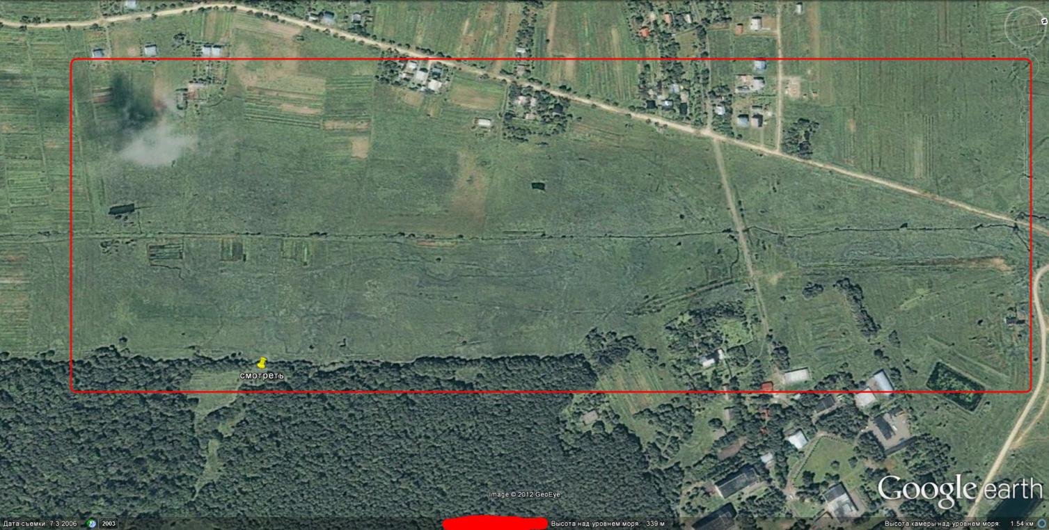

    Знаю что в первую и во вторую в этом лесу стояли части (досих пор можно минометки отказники в стволах найти), вот и заинтересовали эти рисунки на границе того же леса. (3 фоты ..эт с высоты 700 ...идут с лева на право)

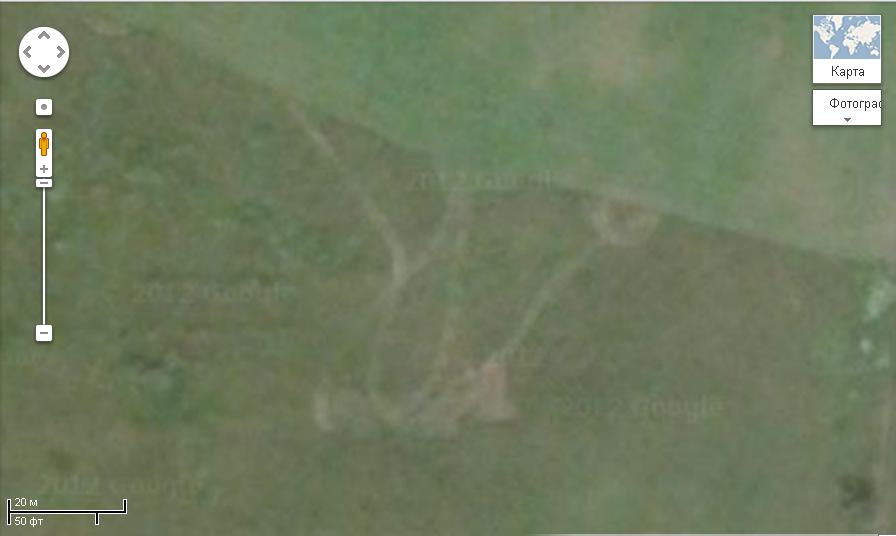

    четвертая другое место ....... по этой дороге в 1913 "ПАНЦЕРНИК" ходил от карпат до львова) тож местные говорят что там окпы были и переходили каждую неделю с одной на другую воюющие стороны.
  6. bigfoot
    3.266
    Прикарпаття
    Ну насчёт местных жителей и их рассказов о героическом прошлом все наслышаны:)...
    Ни на одном из четырёх снимков, лично я, окопов не вижу. В лесу должны быть потому, что они практически в каждом лесу есть (если не окопы, то хотя бы блины или ячейки).

    так это окопы или нет?

    Зачем же так нервничать:).
    В этой теме есть один признаный специалист по фортификации - камрад Volodarskiy.
    Но он, почему то, в последнее время нечасто заходит сюда. Вот он бы Вам точно сказал, что там и как.
    Я же Вам не могу помочь. Что-то там есть, но окопы то или нет я не могу утверждать. Похоже, что окопы (даже вроде видны отдельные стрелковые ячейки), но сказать "100%" я не могу.
  9. Volodarsky
    Volodarsky Stabsfeldwebel
    1.000
    Kiew
    Да, это вполне боевая позиция - траншея с ячейками, кое-где даже успели устроить землянки позади траншеи. Отрыта по боевому гребню склона, что хорошо видно по разнице цвета перед траншеей и за ней.
    Были там бои или позиция отрыта "про запас" - искать в военной литературе по событиям ВОВ в данном районе.

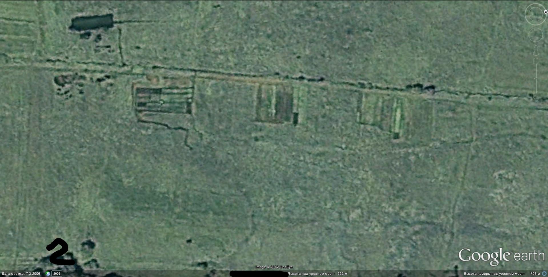

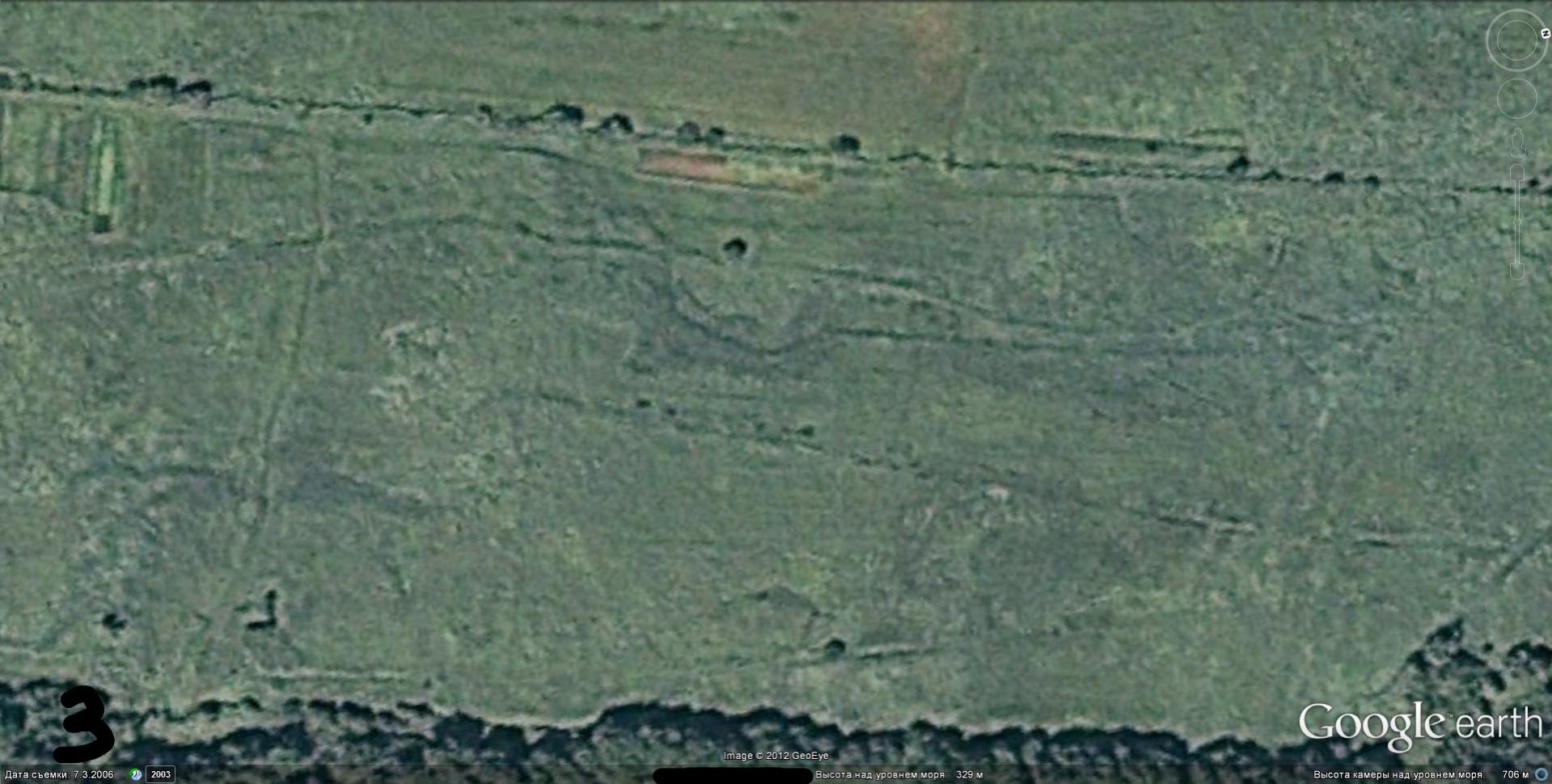

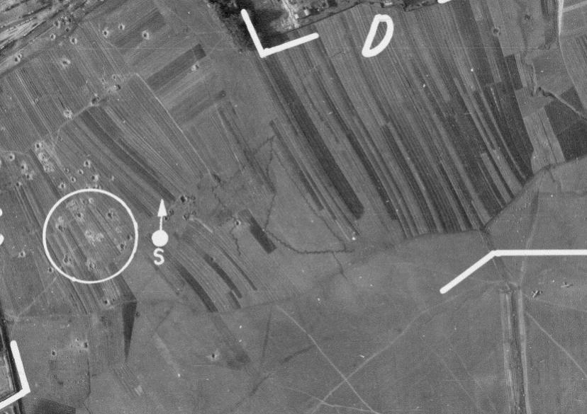

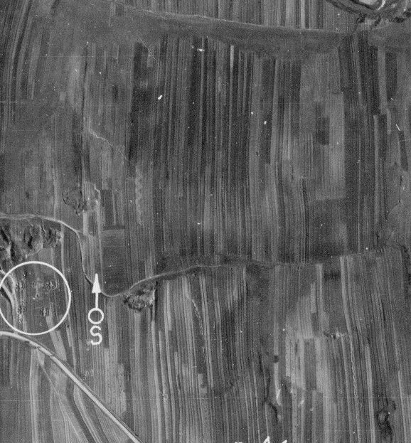

    Надыбал ганцевские аерофотоснимки 44 года, родных земель .......... интересует два места на фотах. На первой четко просматриваются окопы (окоп и верхняя часть уходит вправо вверх . где запахана на полях), как я понял эти окопы имеют отношения к первой мировой? На второй аналогично часть окопов запахана ....... вопрос в том,- ганцевские ли они? (кто по почерку копания может определить).
  13. Volodarsky
    1.000
    Kiew
    По первому - цепочка отдельных "копанок" скорее всего землянки.
    Для орудийных окопов не очень характерная форма - нет выраженных вырезов для сошников в боевом положении. Даже однобрусные артсистемы окапывают с устройством некоторого горизонтального сектора.
    Вообще, в ямах присутствуют элементы, визуально лишние для типовой землянки, что не позволяет однозначно их трактовать.
    Может быть - укрытия для техники, хотя тоже не очевидно.
    Если местность недалеко, есть смысл посетить, "попикать".
    По второму - следы на поле похожи на траншею, но она достаточно близка к впадине с явным водотоком. Дуга на поле с траншеей похожа на антиэрозионную террасу - перерезает склон от железной дороги к водотоку.
    Две ямки за железкой - увы, явных признаков чего-то конкретного не носят.
    Возможно, но явных признаков ПМВшных окопов не видно. Немецкая аэрофотосъёмка наверняка 44-го года по свежезанятым советской армией местам. Первый кадр - возле аэродрома. Аэродромы использовали одни и те же обе стороны. Так что окопы вполне могут оказаться остатками ещё советской противодесантной обороны 41-го, немецкой 41-44.
    Запашка вполне могла коснутся и окопов 41-44 года.
    Местным огороды тоже надо было где-то вести. Бои прошли - огород восстанавливается.
    Согласно советскому наставлению для сапёрных войск, рубеж обороны, с которого выбит противник, если не будет использоваться для своей обороны, должен максимально уничтожаться посредством подрыва и разбирания огневых сооружений, убежищ, засыпкой рвов, траншей и отдельных окопов.

    -----------------------------------------------------------------------------------------------------Спасибо! Да справа на первом фото аэродром , вторая фота ето конец аэродрома справа! ..прям снизу под фотами идет река ...за ней..(тоесть на противоположной сторне сразу лес)............. ...интуитивно понимаю что в этом лесу ...много всего "ВКУСНОГО" ............... Вопрос : тактически это правельно? иль это всё моя слепая чуйка?
  15. Volodarsky
    1.000
    Kiew
    Ну я как бы не совсем понял, что именно вы хотите найти в этом лесу.
    Местность "воевавшая", это факт. Помимо траншей, на первом фото отлично видно, что аэродром расположен возле станции (колея и эшелоны в левом верхнем углу кадра), по которой активно работала скорее всего бомбардировочная авиация (воронки в поле в сторону железки).
    А самолёты вокруг аэродрома падать могли где угодно.
    Свалка разбившихся и сожжённых при налётах самолётов также могла быть где угодно по периметру аэродрома. Есть смысл по овражкам-ложбинам-перелескам вблизи бывшего периметра аэродрома походить.

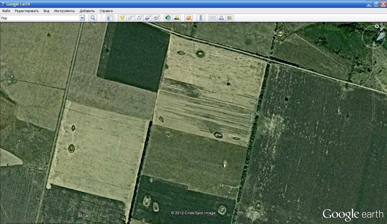

    Вот два "фото". На одном снимке видны окопы - ганспозиции на высоте, пусть будет тут как пример другим:beer:
    А вот второй снимок требует вашего внимания - какая-то непонятная фигня на поле,относится к фортификации или нет?
  18. fenyks
    fenyks Feldwebel
    1.658
    Прикарпаття "БандерштаТ"

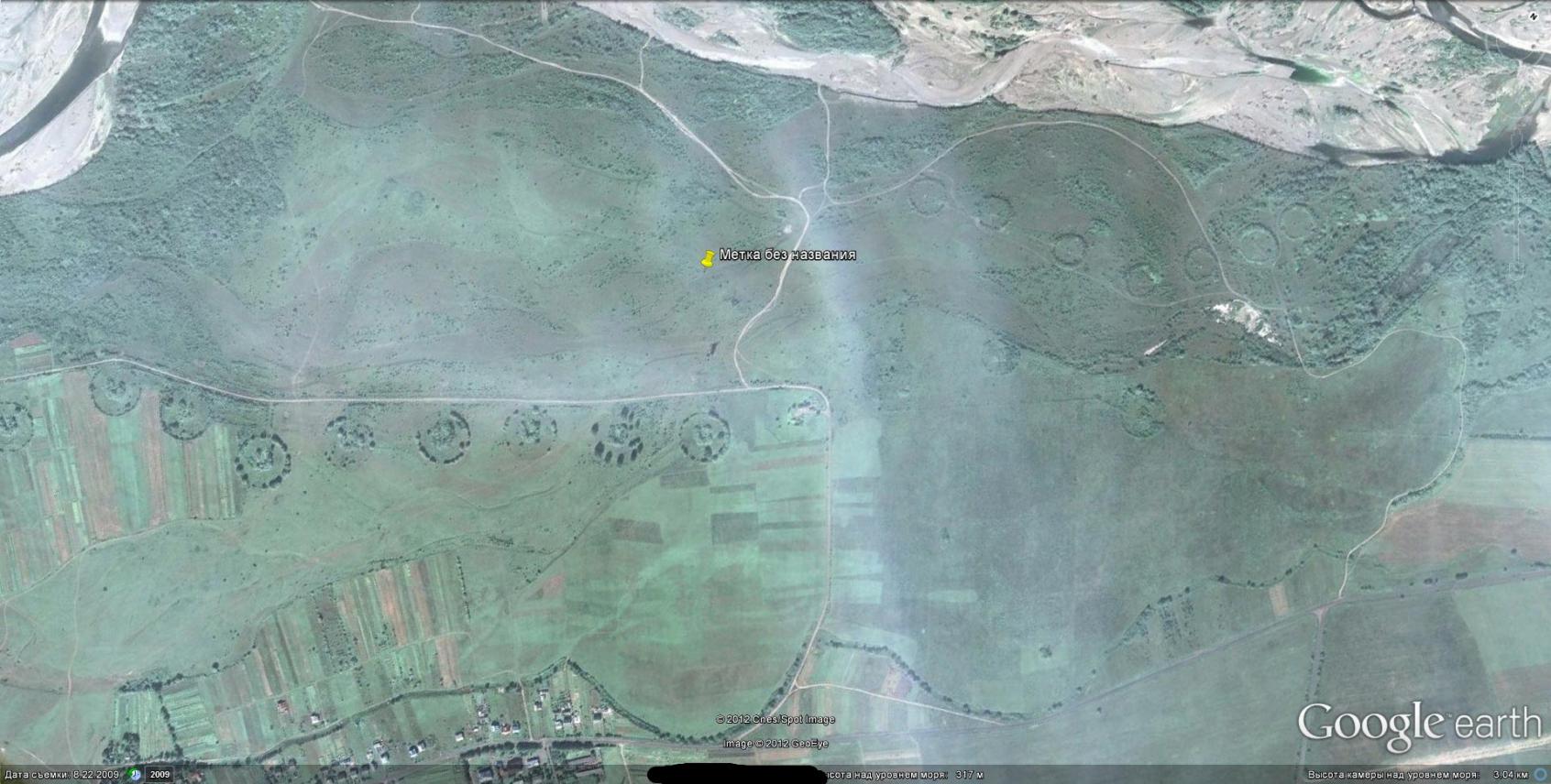

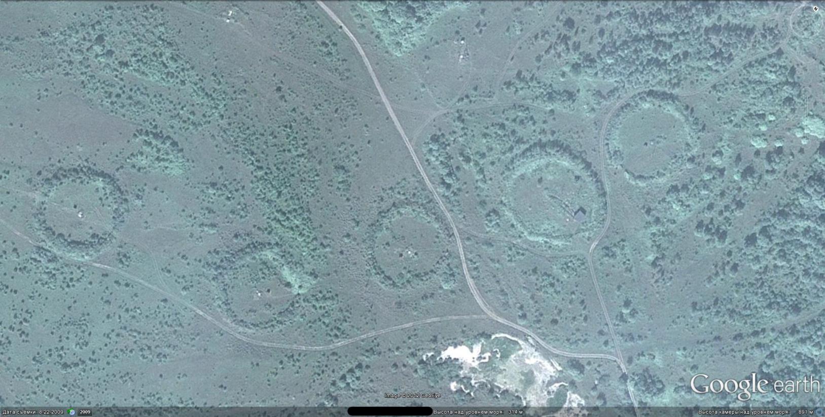

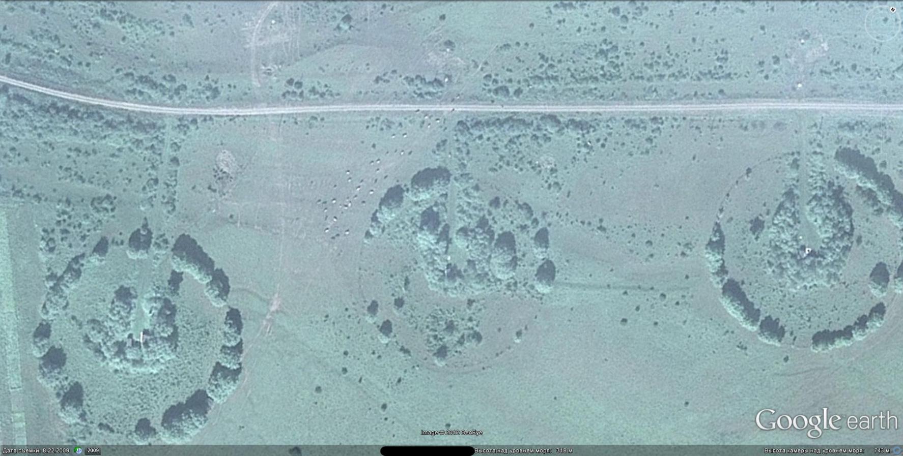

    Прошу помощи ....
    Что это за фигня? (мелькнуло в голове фортификация или чтото в области позиций ПВО). древнее заброшенное.
    1 фота -общий вид
    2 фота левые круги
    3 фота правые круги
  19. bigfoot
    3.266
    Прикарпаття
    Сам гадал, что это такое:)...
    Может разгадка состоит в том, что круги эти находятся в окрестностях Моршина?
  20. Zigfrid_
    Zigfrid_ Oberleutnant
    2.257
    По центру каждого круга видна белая точка. Какое-то строение ?
    Видно подъездные пути, которыми явно пользуются хотя и нечасто. Значит что-то современное. Может насосы какие-то ?
  21. Volodarsky
    1.000
    Kiew
    Это скважины.
  22. fenyks
    fenyks Feldwebel
    1.658
    нет прям возле Стрыя,2 км от моста.
  23. fenyks
    fenyks Feldwebel
    1.658
    Сверху на фото река, при паводке весной бывает так что круги на 3 фоте затапливает! простите за навязчивость ........скважены чего?
  24. bigfoot
    3.266
    Прикарпаття
    А Моршин в скольки километрах от Стрыя находится?:) Трускавец, правда, немного дальше.
    Моршин и Трускавец - известные бальнеологические курорты. Воду минеральную любите? Если круги это скважины, то именно с минеральной водой.

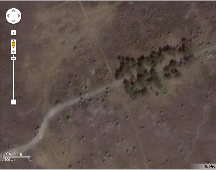

    Что могли бы означать вот такие парные ямочки? Их мноооооого, за 30 пар переваливает.... 41 - 43 гг.
    Размеры ямок побольше:
    ширина - от 7 до 14 метров
    длинна - от 10 до 25 метров
