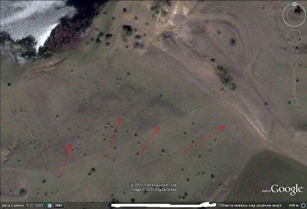

    Снимок.JPG Подскажите по этому участку пожалуйста, ровное поле около ж.д станции
  5. bigfoot
    bigfoot Oberstleutnant
    3.266
    Прикарпаття
    Это не окопы. Это водотоки. То есть места, по которым вода стекает в низину во время дождей.

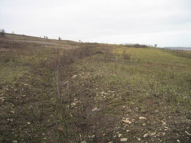

    Всем привет! Интересная тема, сам с недавнего времени занялся таким поиском, и в связи с этим вопрос, что скажут знатоки по поводу найденного? Прошолся по брустверу с металлодетектором- ничего!!!
  7. Volodarsky
    Volodarsky Stabsfeldwebel
    1.000
    Kiew
    Траншея - заготовка, вроде бы особого развития не получившая - не заметно ни ячеек, гнёзд пулемётных, ни укрытий-землянок, ни ходов сообщений в тыл. Скорее всего просто не была задействована в ходе боёв.

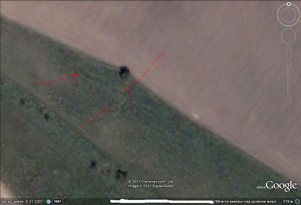

    Всем доброго времени суток. Подскажите что это могло быть (обведенное) возле окопов ПМВ.

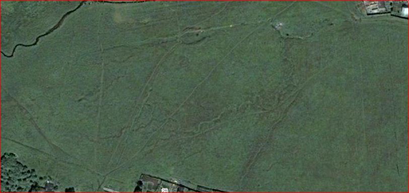

    Всем доброго времени суток. Подскажите, на первом снимке - траншея, или что-то другое. Также интересно, что могло быть, изображённое на втором снимке. Спасибо.
  14. Volodarsky
    1.000
    Kiew
    Там наслоение. Г-образная канава, примыкающая справа к длинной дуговой, идущей снизу вверх - это наложенные на позиции ПМВ послевоенные канавы хз какого назначения. А так по неугодью помимо траншей кое-где проглядываются остатки позиций и заготовки под траншею.
    На первом - да, похоже на остаток траншеи.
    На втором - немного похоже на контур землянки, но одновременно оно похоже и на выкошенный пятачок травы. Уверенно сказать не могу.

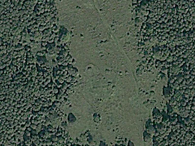

    И вот ещё такая полянка попалась... В гугле я прям сходу траншеи углядел, а в яндексе посмотрел - и что-то сомневаться начал...
  25. Alex Rex
    Alex Rex Oberfeldwebel Клуб взаимопомощи
    446
    Украина. Крым. Феодосия
    А в чем сомнения? И там и там хорошо видны линии окопов, что на опушке, что в поле. У опушки с вынесенными ячейками.
