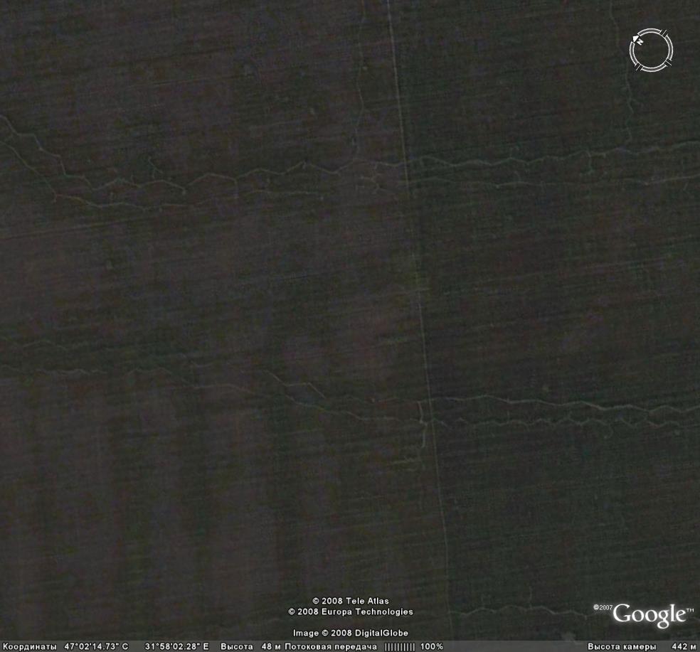

    На первый взгляд, там ничего нет.
    Но если хорошо присмотреться- то траншея там есть.

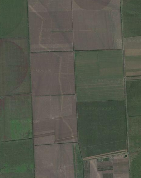

    Противотанковый ров. В Николаевской области один такой запаханный видно на протяжении десятков километров, а в поле - йух проследишь.

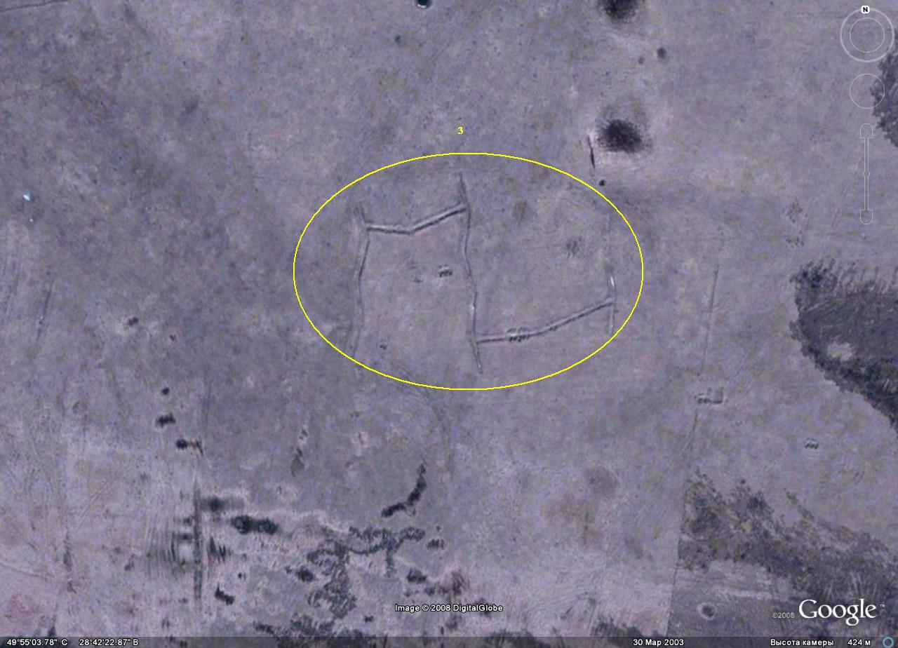

    Кто подскажет окопы какой из старон, можно ли оперделить и какого назначения
  6. Volodarsky
    Volodarsky Stabsfeldwebel
    1.000
    Kiew
    Ответ: Вид старых окопов со спутника

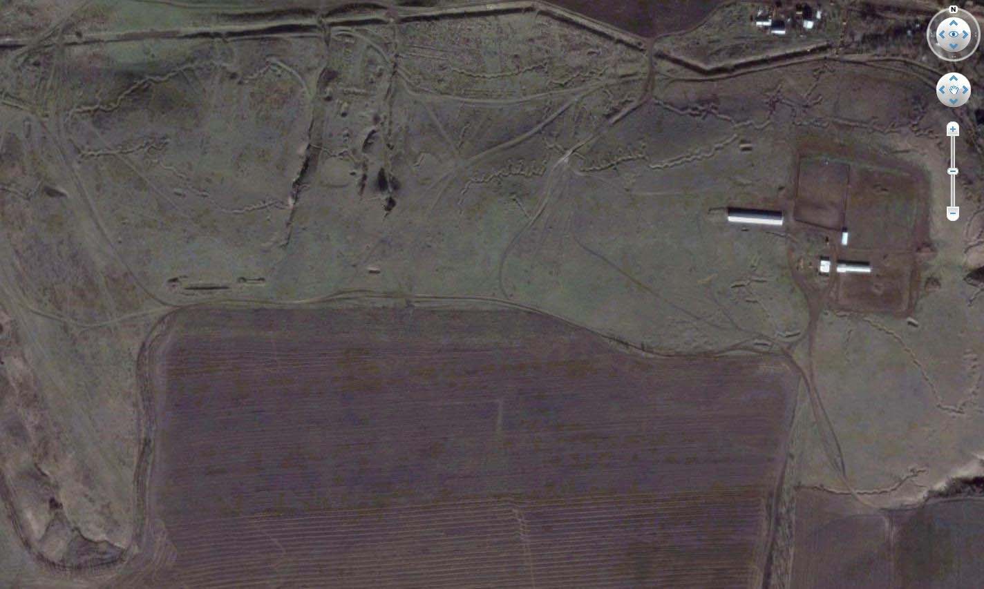

    Какой из сторон окопы - вам виднее, это зависит от конфинурации фронта в том районе.
    Ров на снимке - это старый противотанковый,, или поздний мелиоративный?
    Белым показаны сектора возмодных позиций пулемётов.
    \Lisovik/ подобається це.

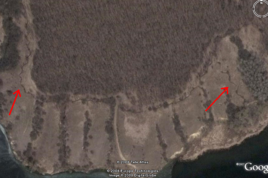

    Камерады, хотелось бы слышать ваше мнение - это окопы? Такое чувство, что это сплошная береговая линия обороны...

    Они самые. Как минимум заготовка позиции - то есть силами местных или сапёрной части отрыты траншеи, но без обустройства ячеек, что делалось уже боевыми частями исходя из их видения построения огневой системы и к-ва огневых средств.

  10. Volodarsky
    1.000
    Kiew
    Не за что. Буду признателен за отзыв "с места дешифровки", насколько правильно со рвом и пулемётными гнёздами определил.
    Рельеф по снимку читается неплохо - ров явно идёт у подножия склона, не слишком крутого (нет глубоких теней), но порезанного дождевыми промоинами. Промоины также перехвачены траншеями, хотя правая промоина скорее всего зародилась как раз из куска траншеи.
    Кое-где видно ямы, похожие на блиндажи, но не очевидные.
    Ров действительно похож на противотанковый, есть там некоторые приметы помимо ломаного начертания...да и позиции уж больно хорошо с ним совмещены. А если это ров, то прямые участки в нём обязательно должны простреливаться из пулемётов, и немцы этой аксиоме следовали усерднее, чем русские.
    Особый интерес - щели ибн миномётные позиции. Склоняюсь к защитным щелям, скорее всего это были перекрытые убежища.
    В общем, побываете там - потом отпишите, что и как.

  12. bayan
    bayan Leutnant
    2.946
    Одесса

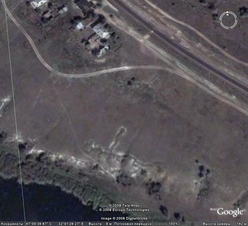

    Тоже разглядел подобное. 100% знаю, что бои в том районе были. Но склоняюсь к версии мелиоративных сооружений. Для окопов, как сказал Volodarsky, крупновато, а танкам там вроде делать нечего: эти зигзаги находятся на склоне, на фото справа вверху - пойма речки (в те времена сильно заболоченная).

    Все равно очень похоже на противотанковый ров...
    Чуть позже скину фотки рва, который шел в нашей области.. Очень похожи с этим:oops:
  14. Volodarsky
    1.000
    Kiew
    ИМХО - всё таки ПТ ров. Размеры фасов подходят, выглядит так же, как ров под Николаевым. Да и расположение тоже вполне обычное - николаевский частично вообще идёт по краю долины над речушкой, казалось бы - там и болотца хватит, ан нет, обком сказал рыть - значит рыть!
  15. bayan
    bayan Leutnant
    2.946
    Одесса
    Начал рассматривать ров, так дальше между двумя линиями ходы сообщения появляются...
    На правом фото то, что старики гарантировано называли противотанковым рвом. Это немцы наших ждали. Тридцать лет назад был достаточно глубокий.

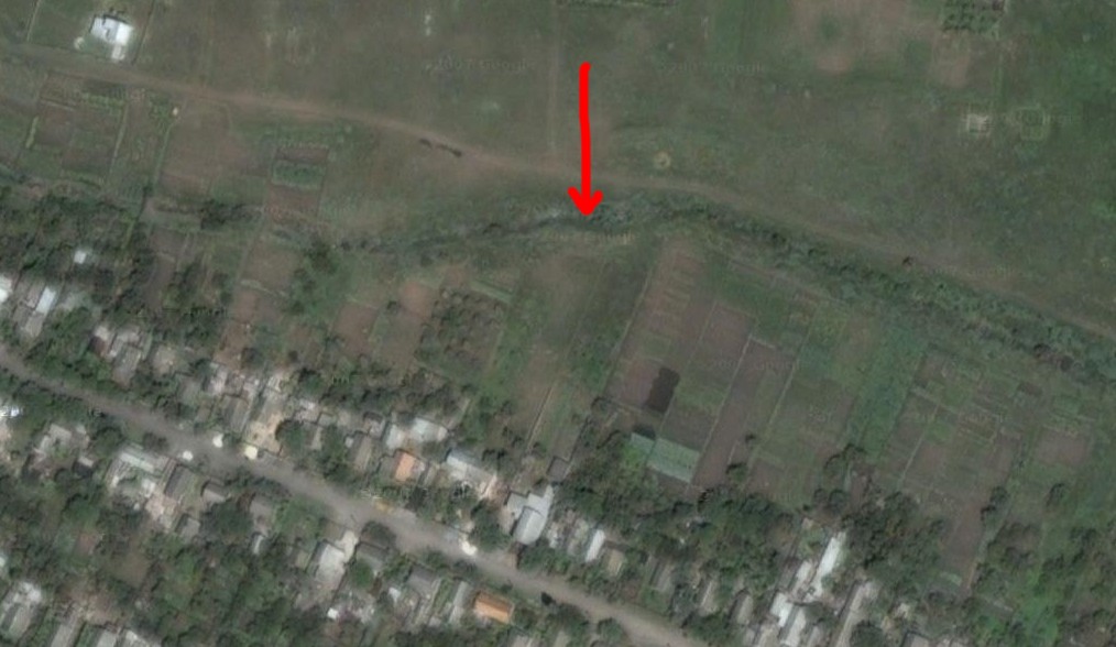

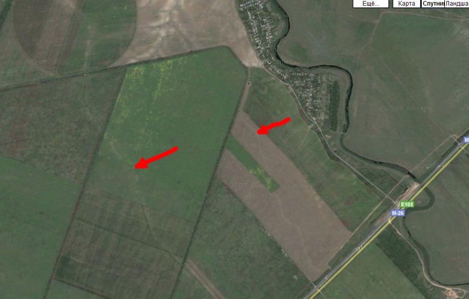

    Да, действительно ров с Николаевской области ;) .А вот еще фото 1-похоже на траншею? 2-пятна перемеса грунта, похоже на запаханные воронки?

    Да, ходы сообщений и траншею видно хорошо. Даже было подумал, что наиболее толстая линия - тоже траншея, но всё таки склоняюсь ко рву, к которому просто выведены хода из траншеи.
    Запаханную траншею увидеть сложновато, но тут сильно зависит от строения местного грунта. В Николаевской области хорошая видимость запашки обусловдена тем, что под слоем насыщеного чернозёма лежит очень светлый, жёлтый грунт. Понятно, что бруствера и отвалы быля яркими на тёмном фоне...а как ни засыпай рвы да окопы, светлая перемешка один хрен поверху будет. Потом плугами постоянно расстаскивали бровки рвов.
    Вот воронки определять на полях по снимках - неблагодарное занятие. Слишком сильно развит процесс вымывания частиц в грунтообразующих породах, из-за чего развиваются просадочные процессы уже верхнего слоя грунта и появляются поды - округлые впадины разного диаметра и глубины. На полях в них часто вода стоит.
    Воронка - штука небольшая, на основе засыпанной воронки под может быть, но он будет диаметром максимум метров 15-20.
    Обычно же поды тянут от 20 до ....сотен метров.
    Приведу пример - на участках, где мне точно известно о применении артиллерии в большом количестве и калибром до 152мм включительно конкретно по этому полю, не видно не только следов воронок,, но и следов траншей, а были там траншеи в три ряда, да с кучей блинов...причём известно где проходили ч точностью +\- 50-100 метров.
    Насчёт хода сообщения под №2 - скорее нет, чем он. Выглядит как углубление, но нет светлой каймы от распаханных брустверов. К тому же широковато для хода, если ориентироваться на толщину лесопосадок. Скорее природный сезонный водоток, вот только направление понять не могу - то ли к дороге, то ли к впадине что за южным обрезом района под №1.

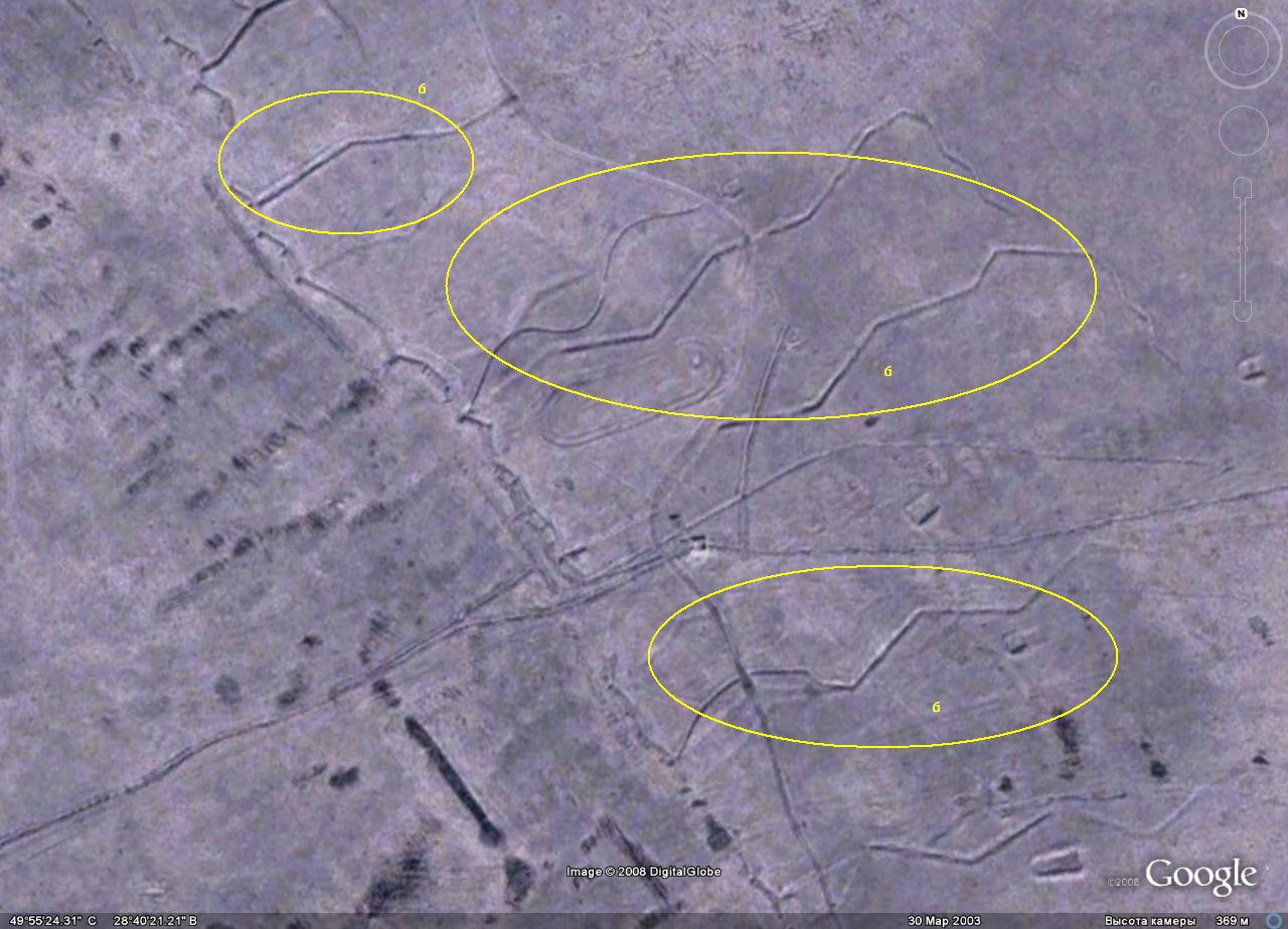

  19. Zloy_kak_pes
    Zloy_kak_pes Oberfeldwebel
    1.261
    Σκυθικές Στέπα

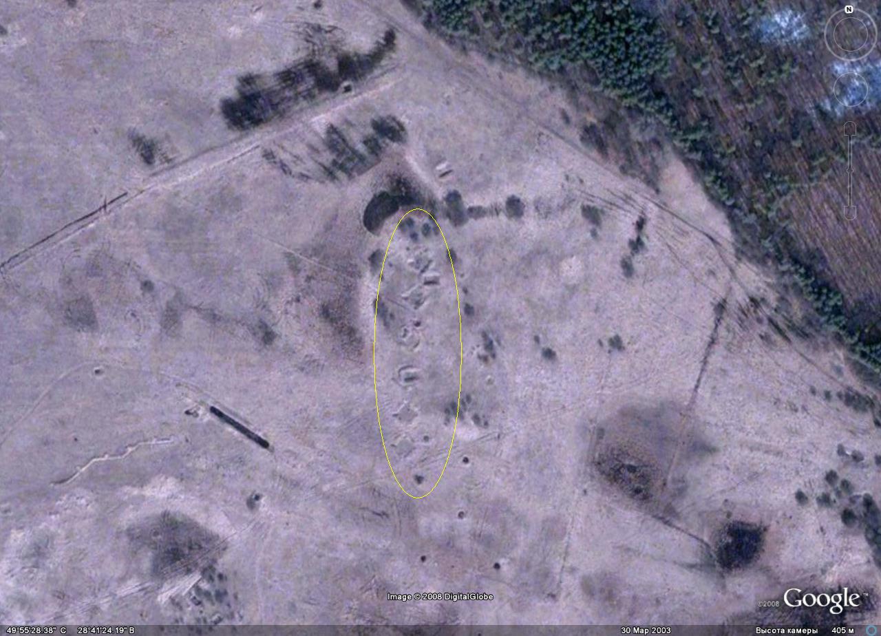

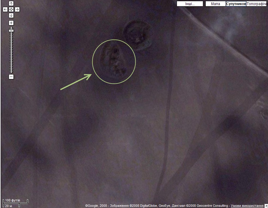

    Cообсно пока туда не ездил,только нашол.Правда уверености не много.

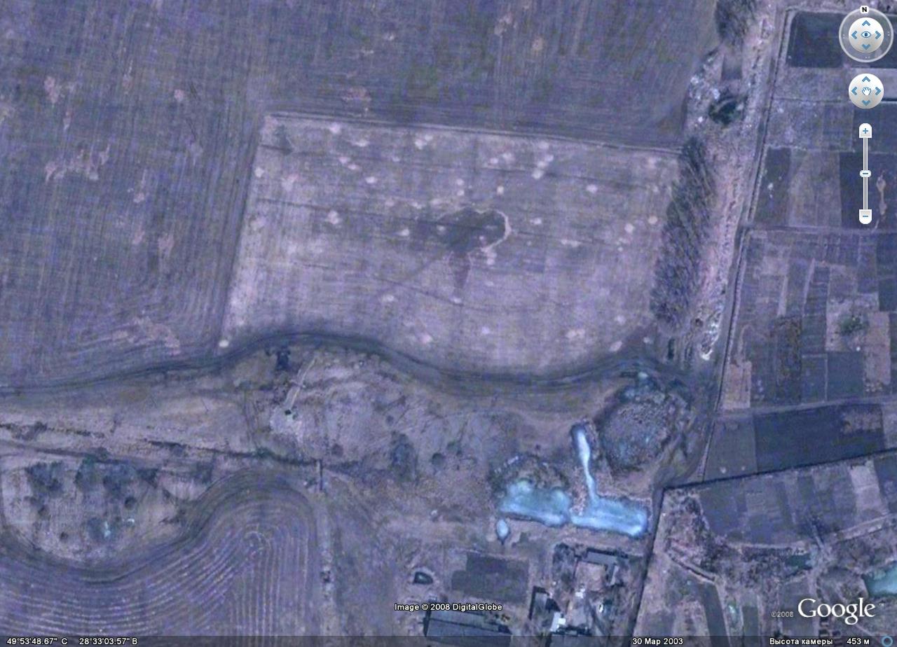

    Что уважаемые комрады скажут-похожу на окопы?

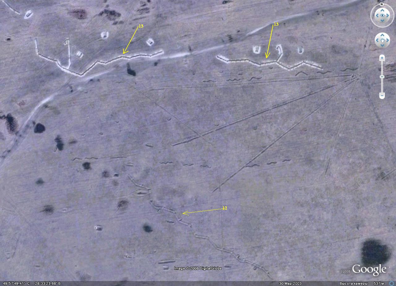

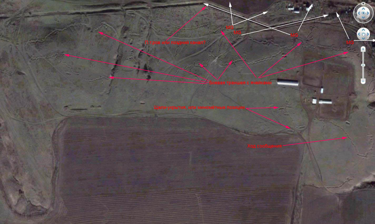

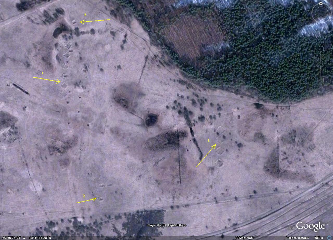

  20. Волюнтарист
    Волюнтарист Stabsfeldwebel
    159
    268
    1.525
    Кинь Грусть

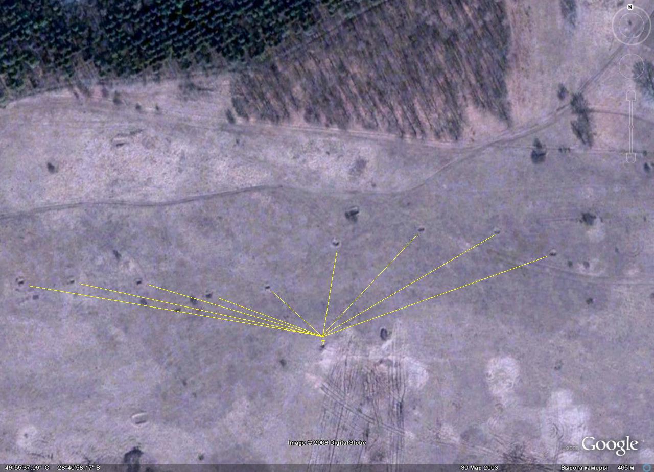

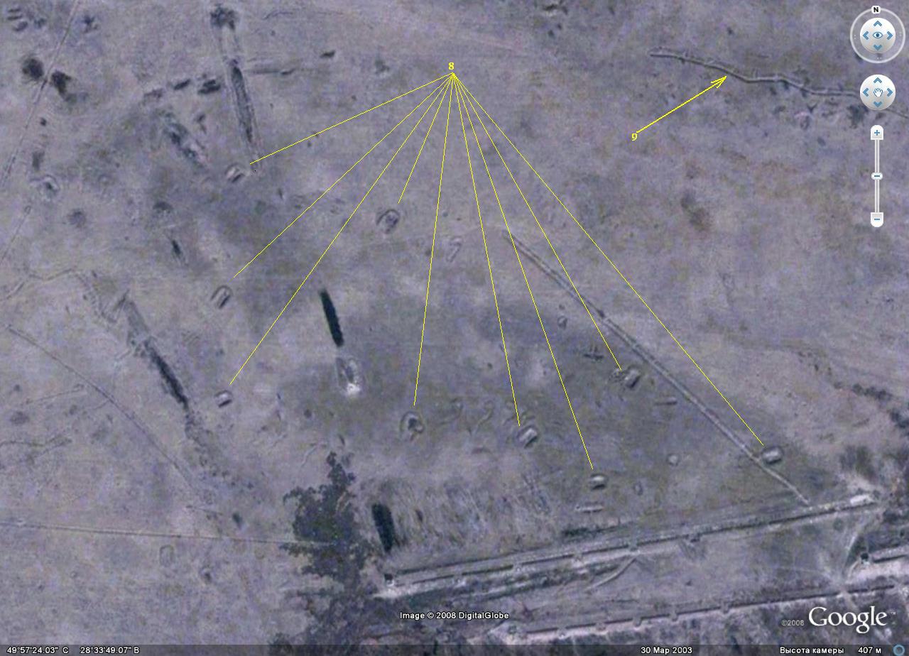

    "Накопал" фотографий. Украина.
    Ваши мнения камрады. Каждый "рельефный объект" пронумерован.
    Итак:
    фото 1 - воронки?
    фото 2 - 1артпозиции тяжелой артиллерии?
    2капониры?
    фото 3 - артпозиции?(крупнее масштаб)

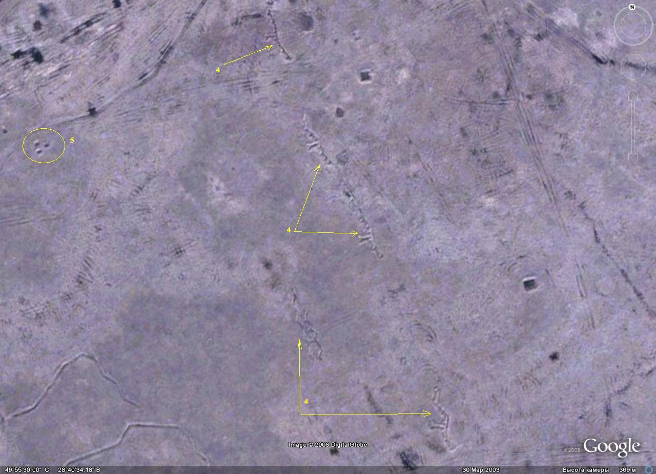

    фото 4 - 3?????
    фото 5 - 4траншеи? что за ответвления в виде Y?
    5капониры?
  21. Волюнтарист

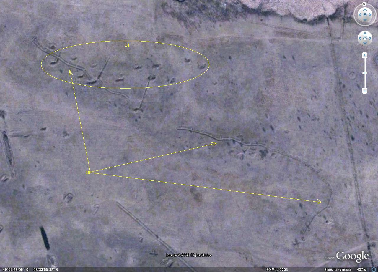

    Продолжение.
    фото 6 - 6????
    фото 7 - 7артпозиции?
    фото 8 - 8капониры?
    9траншеи?
    фото 9 - 10траншеи?
    11 что за капониры расположенные хаотично между траншеями?
    фото 10 - 12траншеи?
    13траншеи?(почему вид 12 и 13 отличается? одни более "старее"?)
  22. Волюнтарист
    159
    268
    1.525
    Кинь Грусть
    Продолжение.

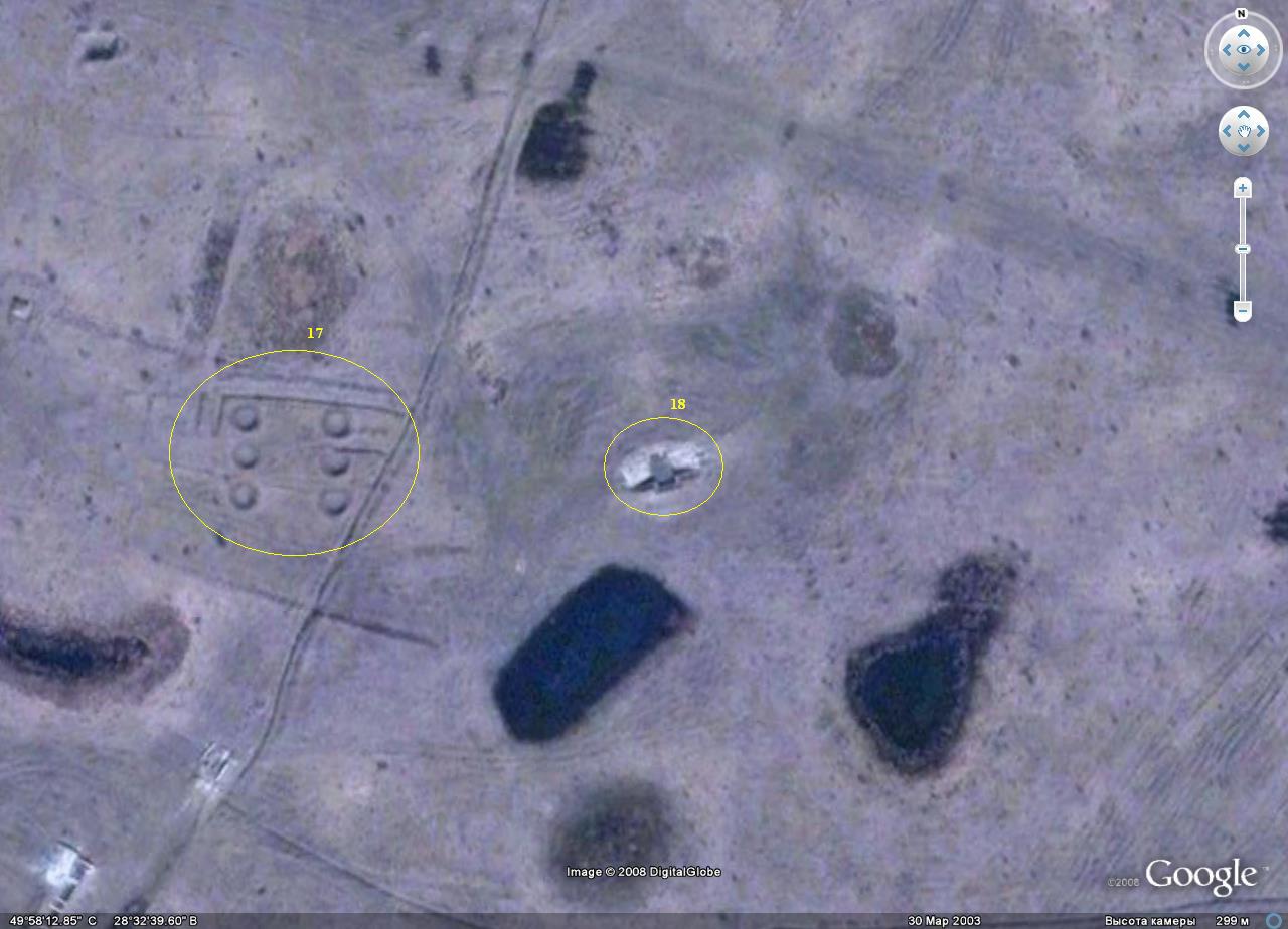

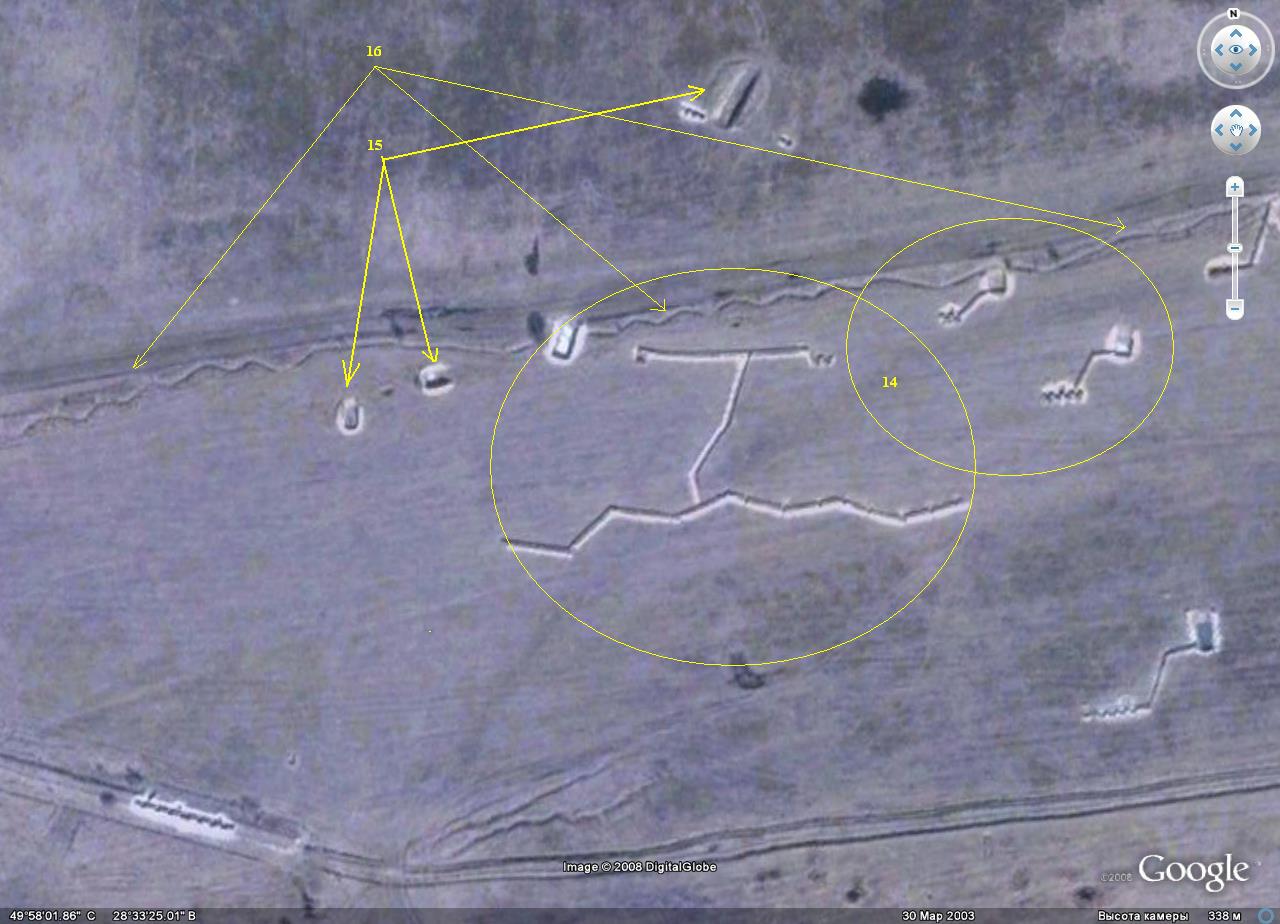

    фото 11 - 14 ????
    15 ????
    16 старые траншеи?
    фото 12 - 17 ????
    18-капонир?
    Район очень интенсивных боевых действий по 1943 году. Осень-зима.

    ВАЛЮНТАРИСТ по вашим фото видно, что вы смотрите на какой то полигон, а не на позиции времен ВОВ
  24. Волюнтарист
    159
    268
    1.525
    Кинь Грусть
    Исключено...

    Судя по всему, рн. Бердичева.
    Действтельно сохран какой-то идеальный.
  26. Zloy_kak_pes
    1.261
    Σκυθικές Στέπα
    Вот еще отрывочек,средняя длина траншеи 1-1.5 км.От одной линии до другой порядка 300 метров.
