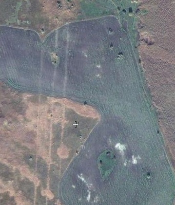

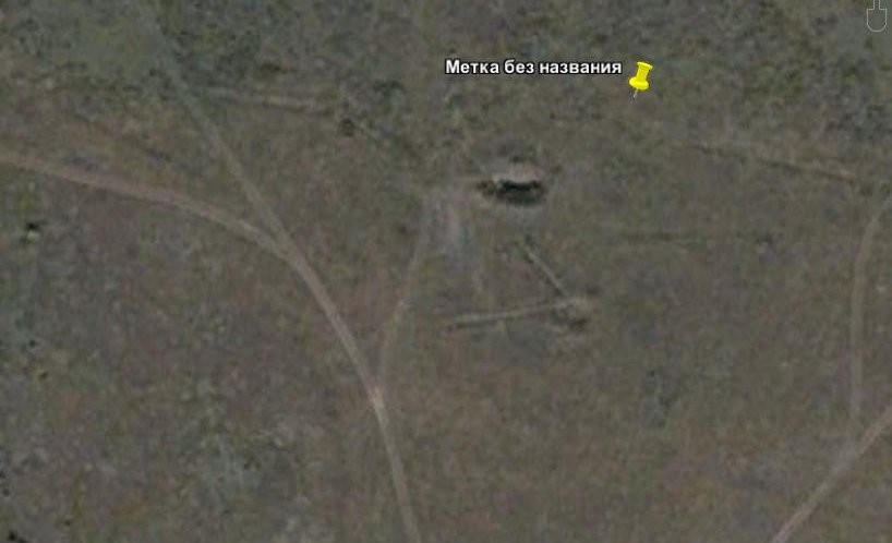

    Вот высмотрел такой объект.В этом районе много природных неровностей(овраги,промоины),но это больше на что-то рукотворное смахивает.Какие могут быть мнения?

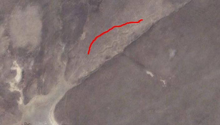

    И вот еще один непонятный момент.
  7. Volodarsky
    Volodarsky Stabsfeldwebel
    1.000
    Kiew
    На первом кадре - ход сообщения а не промоина, по рельефу видно, что проходит по выпуклой части, и конфигурация подходящая. Справа и слева - ложбины.
    На втором - тоже похоже на траншею, но сильно заплывшую, т.е. в реальности её взглядом будет трудно увидеть.
    Скорее всего глубина её ничтожна, от 10 до 40-50см, и на снимке её видно за счёт большей густоты травы, так как во впадине траншеи чуть больше скапливается влаги, чем по соседству.
    Это один из признаков засыпанных ям, воронок и траншей на обрабатываемых и заброшенных полях - большая густота и плотность растительности. Не всегда, конечно, скорее...даже редко, и применяется более успешно к сооружениям покрупнее - рвы, редуты распаханные и т.п.
  8. Sapeur
    Sapeur Oberschütze
    97
    55° 45′ 20.83″ N, 37° 37′ 3.48″ E
    Спасибо за ответ.В интересующих меня местах очень мало осталось территорий нераспаханных, а те места,где не посажены сельхозкультуры, очень овражисты,и зачастую,ввиду эрозии почвы там происходят всяческие оползни,что меня и насторожило. Надо ехать-проверять. Вот только земелька там там каменная летом становится)

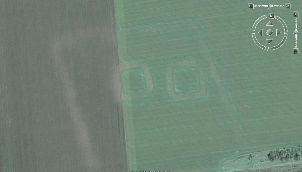

    Выставляю одну фотографию в двух экземплярах. На одной мной отмечены какие то полукруги. Находятся на небольшой высотке. Имеют ли они какое то отношение к фортификации?
  12. КАСКАД
    КАСКАД Stabsfeldwebel
    892
    За стеклом
    Что это может быть?
  13. Volodarsky
    1.000
    Kiew
    Явные следы обваловки. Внешняя "ограда" явно имела с наружней стороны ров (темно-зелёная полоса на месте просевшего грунта), светлая часть - остатки запаханного вала. Два квадрата внутри - обваловка. Но что это было, сказать затрудняюсь. От поселения "древних" и лагеря времён Суворовских и т.п., до остатков полевого стана с двумя прудами-водохранилищами, годов так 30-60-х.

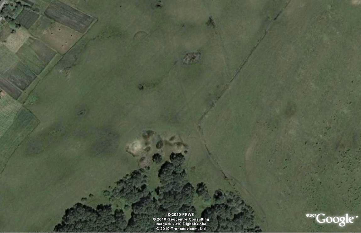

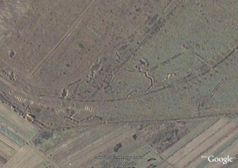

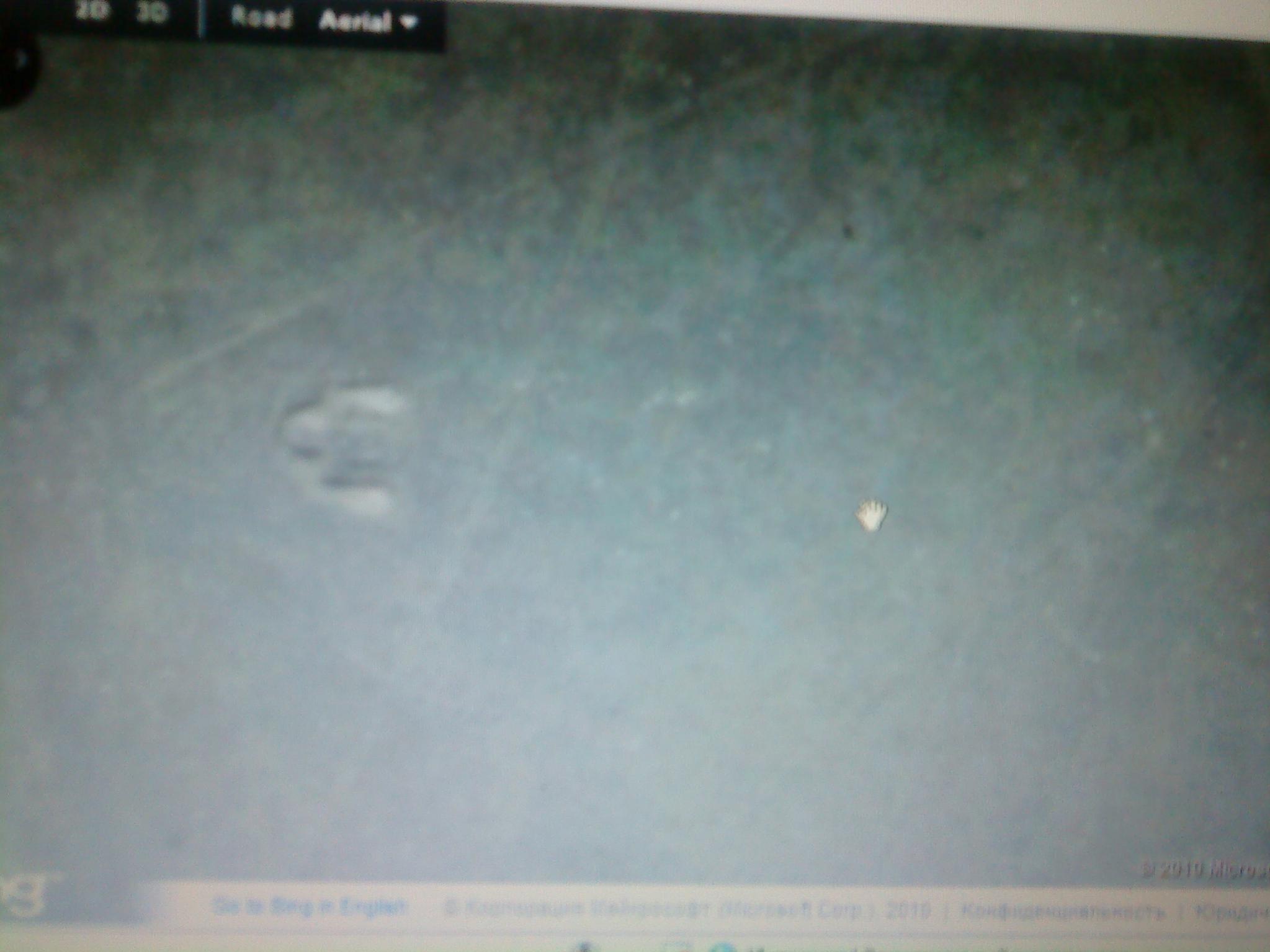

    Подскажите, пожалуйста! Что изображено на этом снимке?

    Volodarsky, подскажите, пожалуйста, по этим двум снимкам, на первом вроде как пулеметная площадка, на втором ПТР? Заранее благодарен!
  17. Volodarsky
    1.000
    Kiew
    Извиняюсь за долгое молчание...
    Знакомые места, узнал по цвету снимка. :) Да, это район серьёзной австрийской обороны, но к моему удивлению, я на всём том огромном участке на снимке нашёл только один бледный след траншеи. Посмотрите почти строго на север (3-4 градуса к западу) на дистанции 1900 метров от этих двух "подков" на первом снимке - там на углу леса над яром заметен вроде ход сообщения.
    Сами "подковки" - обваловка поперек притока оврага, антиэрозионная защита.
    На остальных - также послевоенное земельное творчество, межи, лесополосы и канавки, часто отделяющие пахотные земли от сенокосов и пастбищ по склонам. на последнем снимке - две копанки, водосборники. Для местных нужд.
    По моему, это кусок полигонных позиций по самому краю полигона или учебного центра.
    На первом снимке если фронт на "север", то в центральном окопе возможно таки да - пулемётная, хотя двойная ячейка такого размера может быть и просто для стрелков с чем угодно.
    На втором - да, на ров похоже...тонковато, но следы визуальные бывают самые разные. Для канавы оросительной контур странный. :) Обычно они всё таки ечсли и ломаные, то по иному принципу.

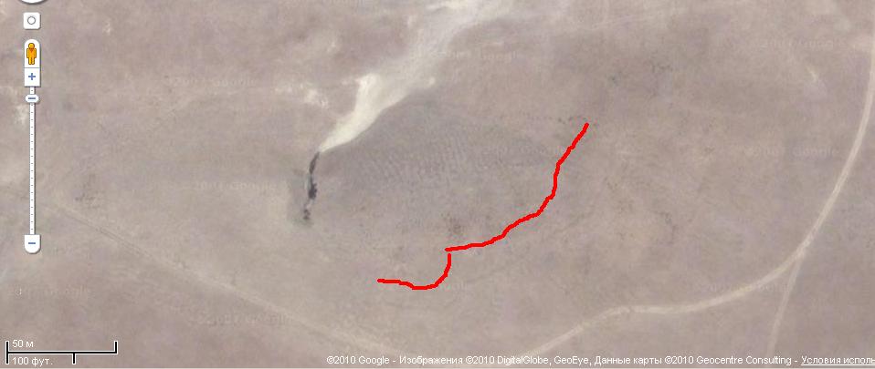

    Прошу помощи в опознании, - вроде бы траншеи, - но полной уверенности нет

    Добрый день, Die Kollegen.
    Помогите пожалуйста определить, Was es ist? Это реальные "объекты" или чудачества природы и противоэрозийной системы?

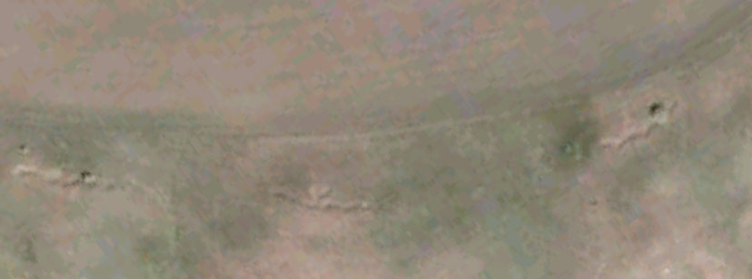

  23. ksp
    ksp Oberschütze
    22
    И еще снимок.

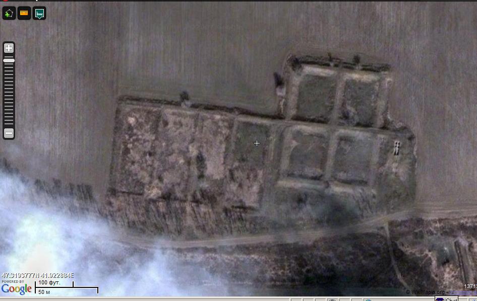

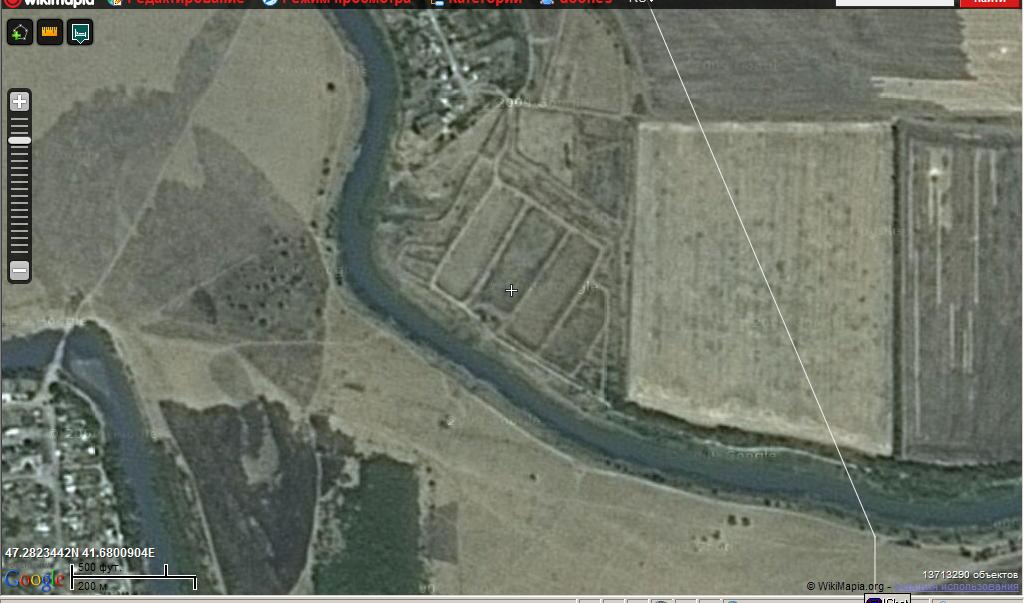

    От каких строений остаются такие вот фигуры?
  25. Volodarsky
    1.000
    Kiew
    Такой вид обычно имеют очисные сооружения, но похоже иногда выглядят и рыборазводные пруды. В любом случае - не военное.

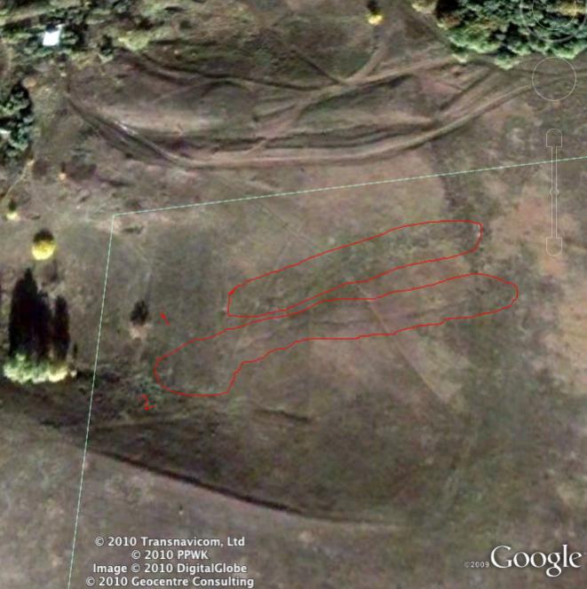

  26. Woren
    Woren Gefreiter
    323
    КиУР
    Что это может быть? Вроде как на траншею немного смахивает.
