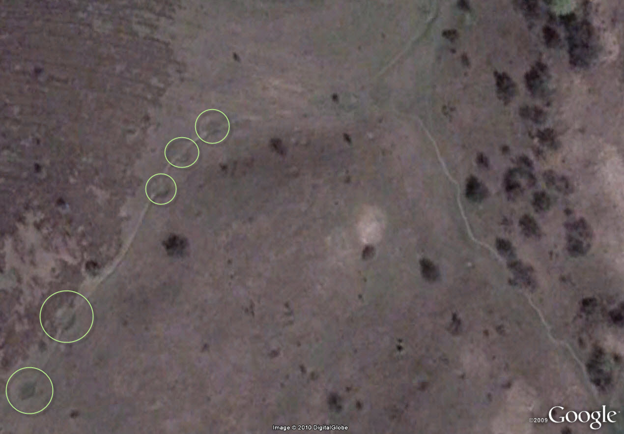

    Как считаете,камрады,позишн.или нет?Место не близкое,переться вслепую неохота.
    З.Ы. Сорри,фота только такая получилась.
    З.З.Ы. Это высотка,там,предположительно,артиллерия стояла.

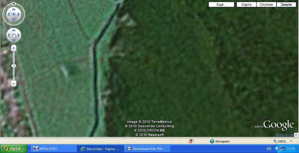

    И еще одна.Траншея,или оросительный канал?Там вон от нее еще тянется что-то сверху.

    Камрад, траншей таких размеров не бывает. Это канал.
    Только вот интересно: а почему он зигзагом идет?:eek:

    Так вот и я о том же.Карта 500м.,заметили?Да и поля,вроде,как такового и нет.

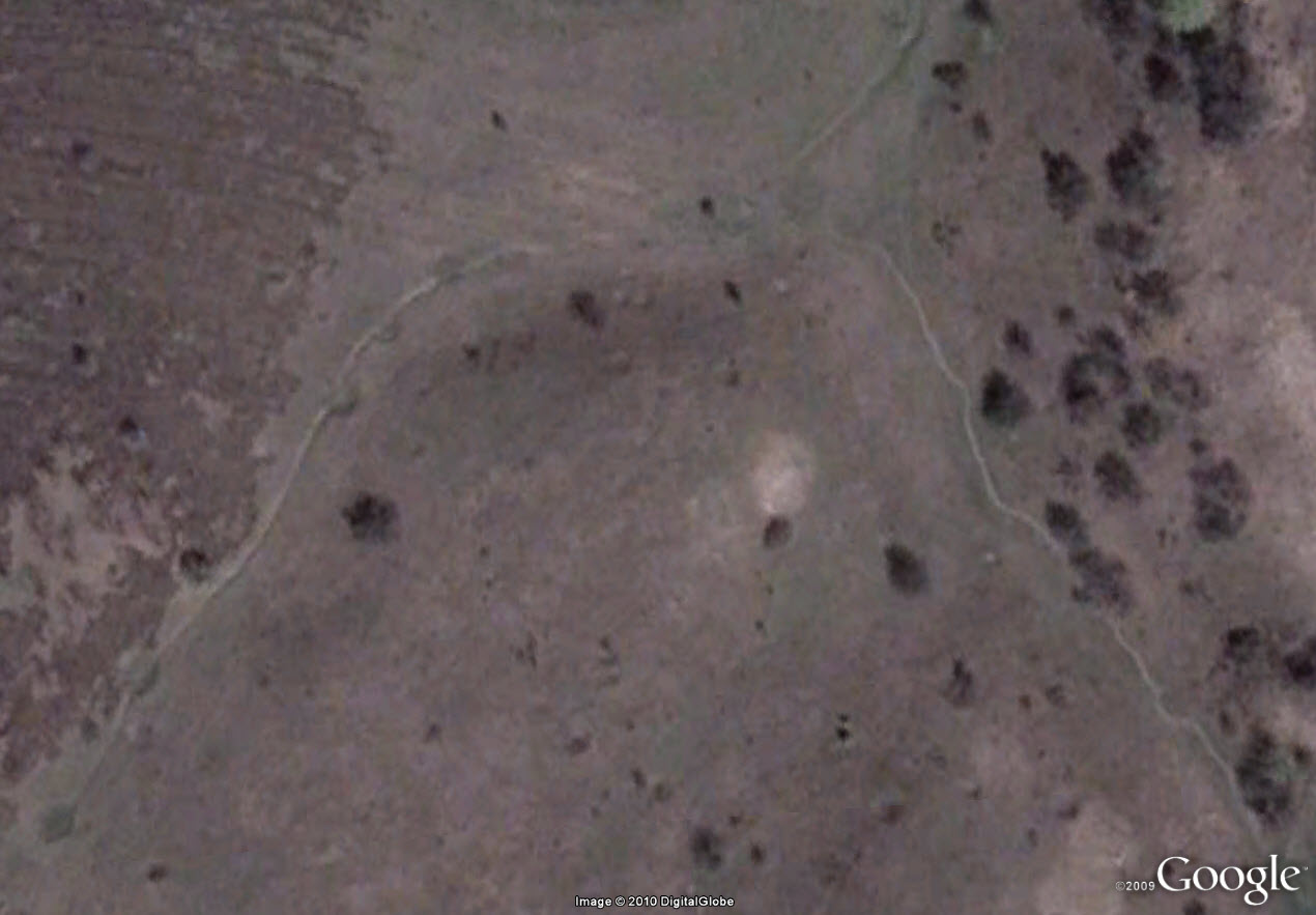

    Вот та же ерунда (второй мой пост),только через Планету Земля (все-таки получилось загрузить).Чтче у меня не получилось.

    Второй и деталь третьего - в данный момент это точно наполненный водой канал. Зигзагообразная форма напоминает ров - теоретически, это может быть приспособленный под дренажный канал ПТ ров.
    Но я думаю, что это скорее всего спрямлённое русло местной речушки. Дело в том что при мелиорации многих небольших равнинных речек с шириной русла от нескольких метров до 15-20, вместе с постройкой сети каналов в пойме, спускающих воду из стариц и болот, спрямляли также и русло самой речки, для удобства её использования и обслуживания. Спрямлённая речка практически не меняет своё русло, прекращается меандрирование, не образуются старицы, нет подтопления. Легче бороться с паводковыми водами, особенно если идёт масса льда. Плюс на многих таких реках устроена система шлюзов для регулирования наполненности дренажной и/илиоросительной системы.

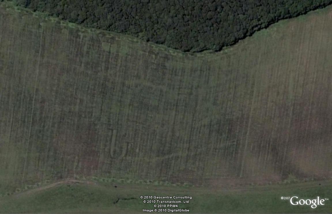

    Подскажите, пожалуйста, это австрийские по ПМВ? Если да, то не слишком ли густо расположены траверсы? И почему оба ряда расположены фронтом друг к другу?

    Оно то похоже, но как то странно выглядит. Обратите внимание на "нижнюю траншею" - она проходит по самому краю поля, к ней вплотную посев подходил...а уже ЗА траншеей идёт полевая дорога, ограничивающая поле. Вверху - подобно, только без дороги.
    Думаю, что в данном случае мы видим не траншеи, а места разворота комбайна - подъехал к краю поля, приподнял свой "заборник", развернулся, опустил и поехал косить новый ряд. Поле-то выглядит как убранное. Причём тут не пшеница росла...

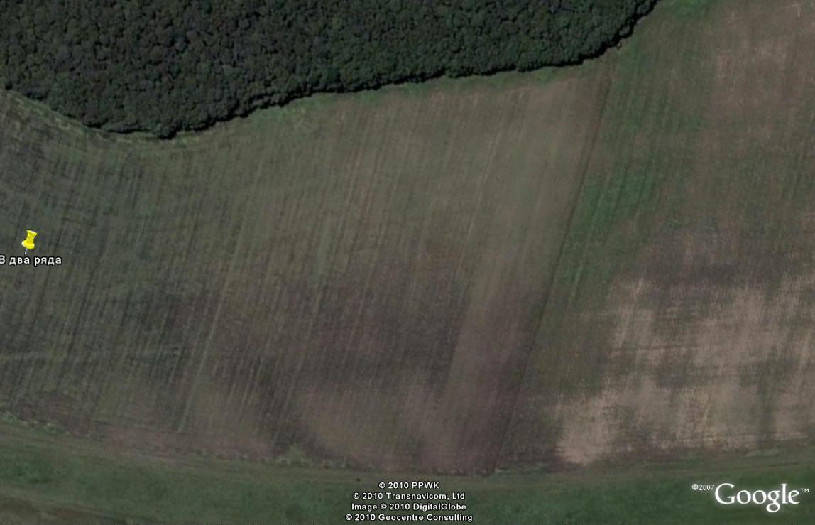

    Да, конечно я уже думал над этим. Вот выставлю ещё один снимок того же поля. На нём справа хорошо видны места разворота комбайна. Они и больше и радиусом идут соответственно к лесу и дороге. А объекты, похожие на окопы, выглядят несколько иначе и радиусом повёрнуты в противоположную сторону. Ну и ещё эти "радиусы-траверсы" как бы соединены между собой. Это и наталкивает на мысль о позициях. А вобще какое расстояние должно быть между траверсами?

    Расстояние разное, но стандарт - 10-15 шагов между траверсами. Т.е. стрелковая секция между траверсами - 6-8 метров, ширина траверса - до 4 метров.
    Естественно, есть и вариации.
  17. bigfoot
    bigfoot Oberstleutnant
    3.266
    Прикарпаття
    Значит окоп + траверс = 10-12 метров. Померял "линейкой" в Гугле 20 участков "окоп+траверс" - вышло 208 метров... По-моему вписываемся:).

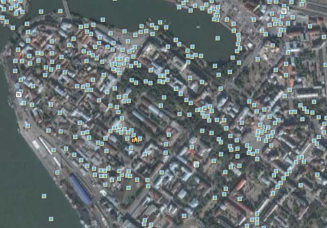

    Подскажите, пжлста, как при копировании фото территории из Гугля Планета Земля, освободиться от наносных слоев - маркеров выложенных фото, указателей гостиниц и прочей фигни. А то кое-где они просто закрывают картинку.
    Вот пример - синие квадратики устилают картинку.

    В левом нижнем углу окна Гугла есть перечень всех отображаемых слоёв. Убери галочки с ненужных и наслаждайся красотами. У меня лично отображаются только названия населённых пунктов.

    Спасибо большое! Я знал, что должна быть такая функция, а понять не мог как найти. У меня правда не внизу это, а наверху нашел кнопку "Показать боковую панель", там внутри есть перечень слоев.

    Меня интересуют вот эти круги, которые обведены зелённым цветом. Что это могло быть?
