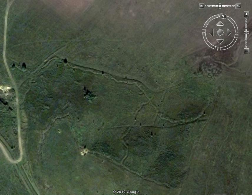

    Окопы или мне привиделось?
  4. Volodarsky
    Volodarsky Stabsfeldwebel
    1.000
    Kiew
    Похоже, что там не только окопы. Слева сверху дугой идёт некая широкая "канава", перерезающая овражек, похожа она на ров противотанковый весьма подоплывший. За ним, повторяя его дугу, хорошо заплывшая траншея. Квадрат - замкнутая канава, похоже послевоенная (скотомогильник или хоз двор какой-то), причём правый угол квадрата зацепил часть траншеи...

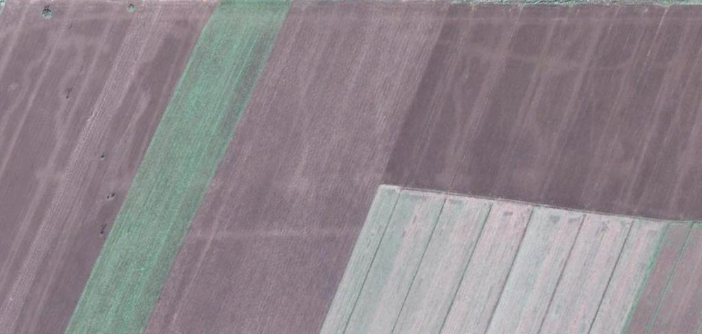

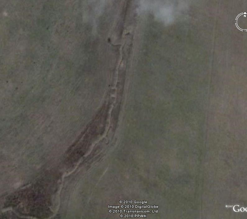

  5. Zloy_kak_pes
    Zloy_kak_pes Oberfeldwebel
    1.261
    Σκυθικές Στέπα

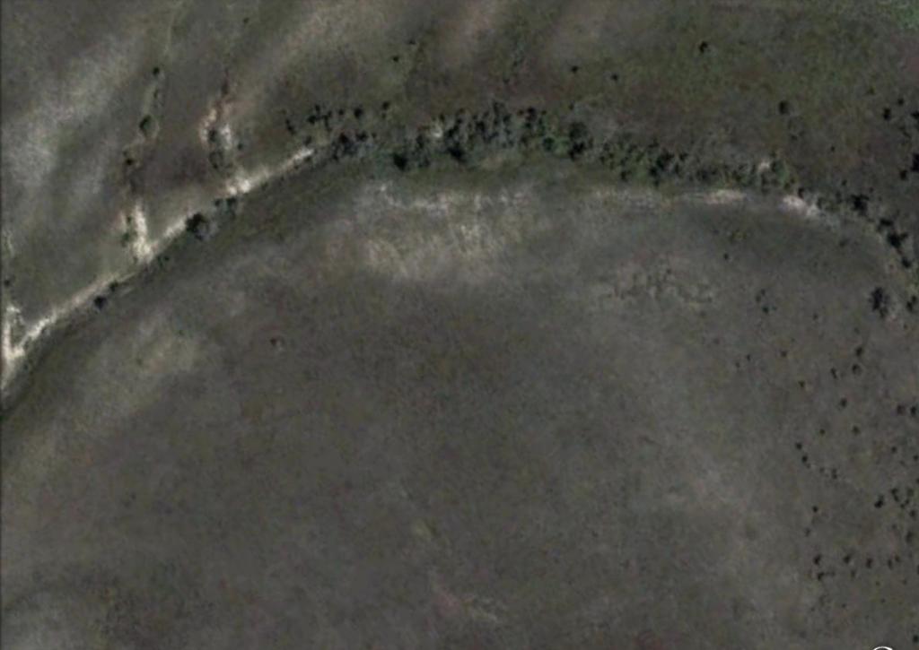

    Комрады,уже писал в теме для новичков,спрошу здесь..
    Вокруг нашего города на разном удалении есть вот такие красоты.
    Во всяком случее это не места сходов ручьёв и не посадка НЛО и тд.
    Втолкуйте может кто сталкивался с подобным.
    На второй фото на этим "позициях" в кавычках находили гансючий настрел пулемётный.
  6. Volodarsky
    1.000
    Kiew
    Красиво, особенно второе. Очень похоже на остатки запаханной боевой позиции с развитой системой выдвинутых вперёд огневых окопов (коротки секции для нескольких стрелков и пулемётов), хотя и не все "линии" - остатки траншей. Справа 4 линии явно уже наслоены и больше похожи на следы трубопровода.
    На первом снимке - примерно тоже самое, но более затёрто.

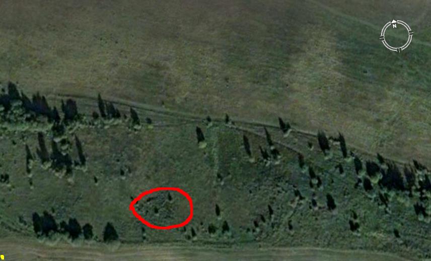

    И еще один вопрос.
    Есть вот такая коряга,окоп?
    Если да то чей,втолкуйте пожалуйста визуальные отличия.:oops:
    Находится на склоне балки.
  9. Volodarsky
    1.000
    Kiew
    Если речь идёт про "корягу" в правой верхней четверти снимка, ниже овражка - да, похоже на стрелковый окоп на отделение, не больше. Как вариант - пулемётное гнездо с несколькими запасными площадками и прикрытием из нескольких стрелков.
    Разницы между нашим и немецким на самом деле практичеки нет. Точнее, они бывают, но где как, а вот такие небольшие позиции можно только по настрелу определять.

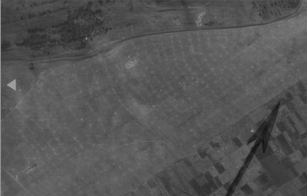

    Нашел в окрестностях города на снимке 43г немецкие окопы. Это действительно они или я что-то путаю? Rec#06.0-00-02.960.jpg
  13. Volodarsky
    1.000
    Kiew
    Оно - три окопа на небольшие (до отделения) группы стрелков. Просматриваются парные ячейки - возможно пулемётные гнёзда.

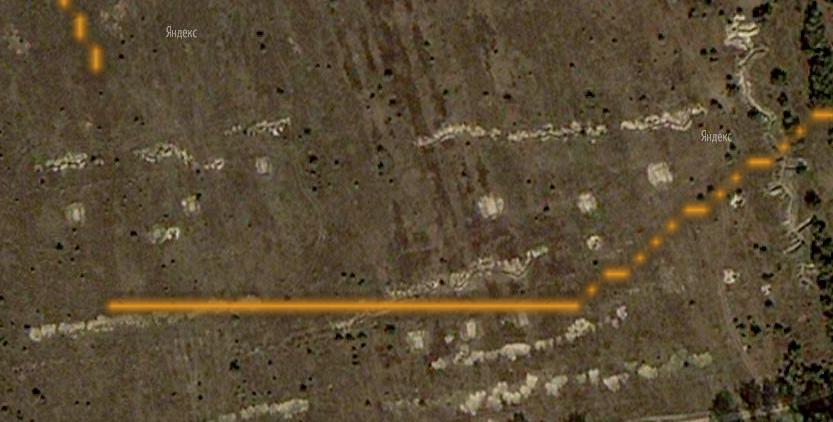

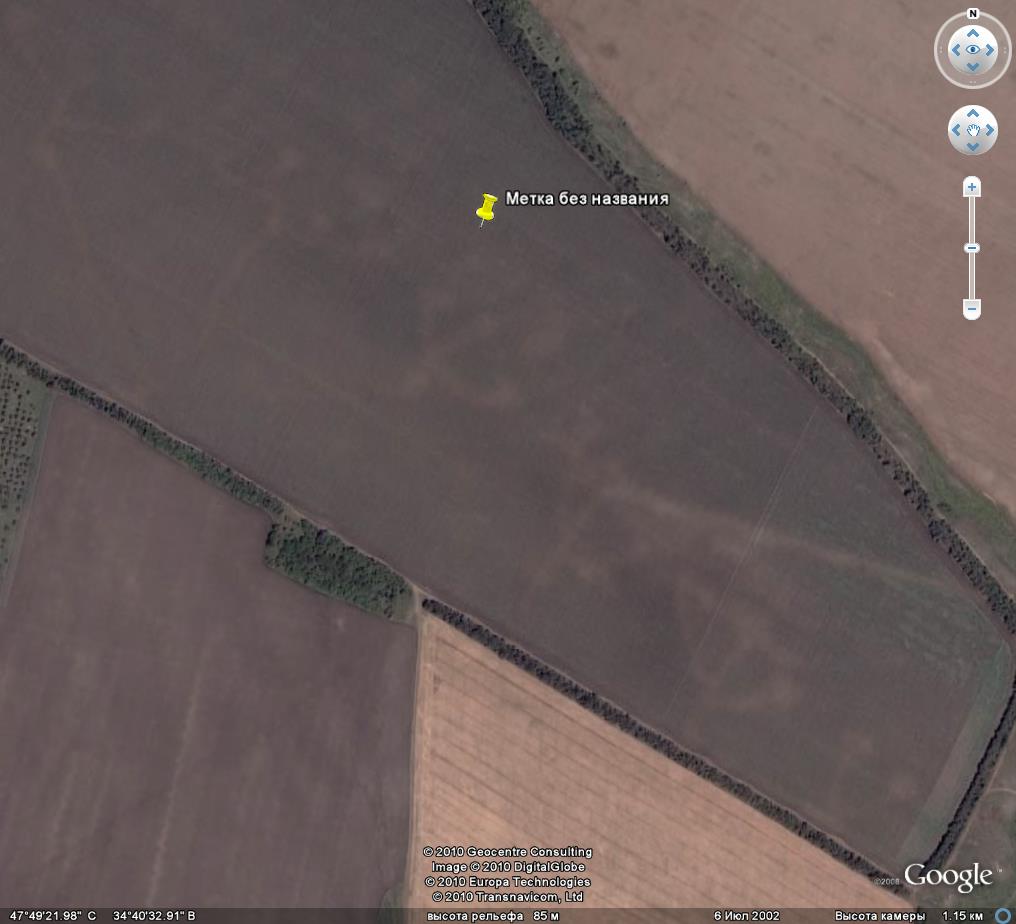

    Кто может подсказать - что это на снимке?
  17. Eide
    Eide 보라색 올빼미
    11
    2.209
    Київ
    Ваше мнение: не странно ли такое взаимное расположение траншей?
  18. Volodarsky
    1.000
    Kiew
    Снимок этого места кто-то раньше уже выкладывал. Очень похоже на затёртые позиции, фронт которых обращён на северо-восток (в правый верхний угол снимка).
    Грубо говоря, линия нечасто расположенных по фронту огневых позиций пулемётчиков и стрелков (типа давеча выложенного аэрофотоснимка немецких позиций у какого-то порта, только там есть только огневые окопы отделений, не соединённые меж собой), видимо не везде соединённых меж собой прямой траншеей, но объединённых ходами сообщения по три окопа в группе. Ну и в тыл хода нормально выведены.
    Что-то похожее видел в учебнике по дешифровке 50-х годов, как раз по "свежим" примерам ВОВ.
    Не вписывается в контекст прямая линия, что от правой границы снимка выходит - наверное, более позднее, кабель или газопровод...похоже, что тёмная полоса на соседнем поле, к нижнему левому углу - продолжение.
    Судя по обилию, "свежести", набору элементов и их расположению - полигонные позиции, поэтому расположение может быть каким угодно, в т.ч. и парадоксальным.

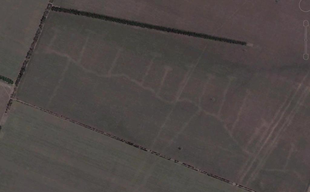

  20. Назар ukr
    Назар ukr Oberleutnant
    1.569
    Україна. Буковина

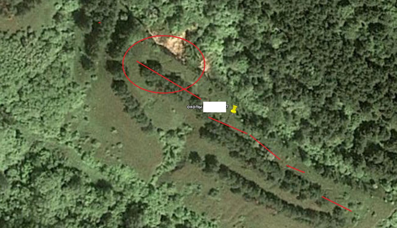

    Как-бы на первой картинке понятно что окопы, но хотелось бы услышать что скажут знающие люди.......
    Второе фото сделано рядом.....
    А вот по третьему...хз.....что скажете??? сделана картинка также рядом с первой....
    Спасибо!!!!
    аааа забыл сообщить что предположительно ПМВ
  21. Volodarsky
    1.000
    Kiew
    На первом снимке в правом контуре - защитные щели, в левом контуре - хз что, похоже на небольшие укрытия, землянки на 2-4 человек, но не уверен.
    На втором снимке - по внешнему виду трудно понять. Весьма похоже на миномётные или орудийные окопы, но плотновато стоят. Впрочем, встречалось всякое. Ну, не зенитная батарея точно - окопы не той формы.
    Может быть - серия небольших укрытий-щелей, но определиться не могу. Склоняюсь к первому, и вот почему - вся группа расположена на прогалине в застройке и все окопы ориентированы в одном направлении - в промежуток застройки, к правому нижнему углу, то есть прослеживается сектор. А если так, то батарея для пушек, а не гаубиц (впрочем, видно что окопы не особо большие).
    Первое и второе - однозначно траншея,боевая (с ячейками),но скорее всего ВМВ- всё таки в 90% известных мне примеров позиций ПМВ траншеи с траверсами, хотя бы редкими. Тут их нет вообще.
    Третий кадр - вроде бы кусочек хода сообщения в обводке, тем более что дальше вправо от обводки бледный след вроде бы прослеживается.

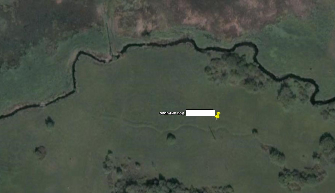

  25. ger
    ger Stabsgefreiter
    17
    21
    457
    спрошу совета у знатоков фото 1 и фото2
  26. Volodarsky
    1.000
    Kiew
    На первом - не уверен, похоже одновременно и на старицу, и немного на траншею. Левая часть воспринимается как насыпанная.
    На втором - да, еле-еле просматриваются "траншееобразные" фрагменты .
