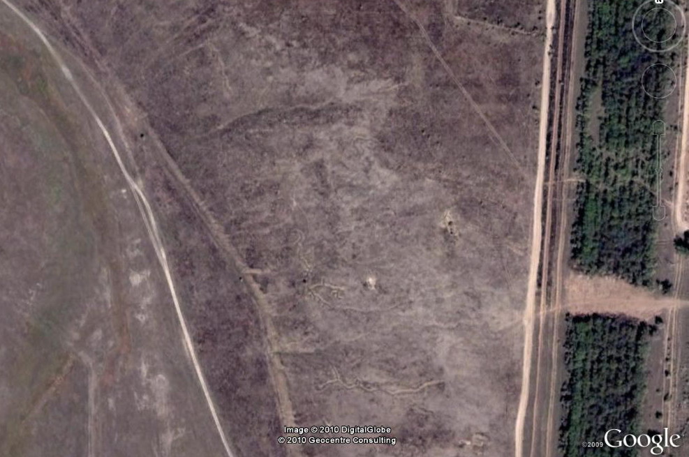

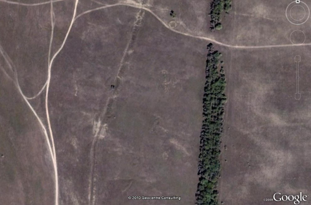

    На первом снимке (131 2) явных следов позиций нет вообще, полоса вдоль овражка - тропинка.

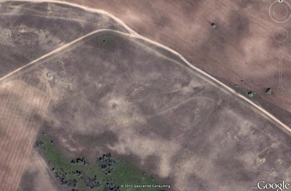

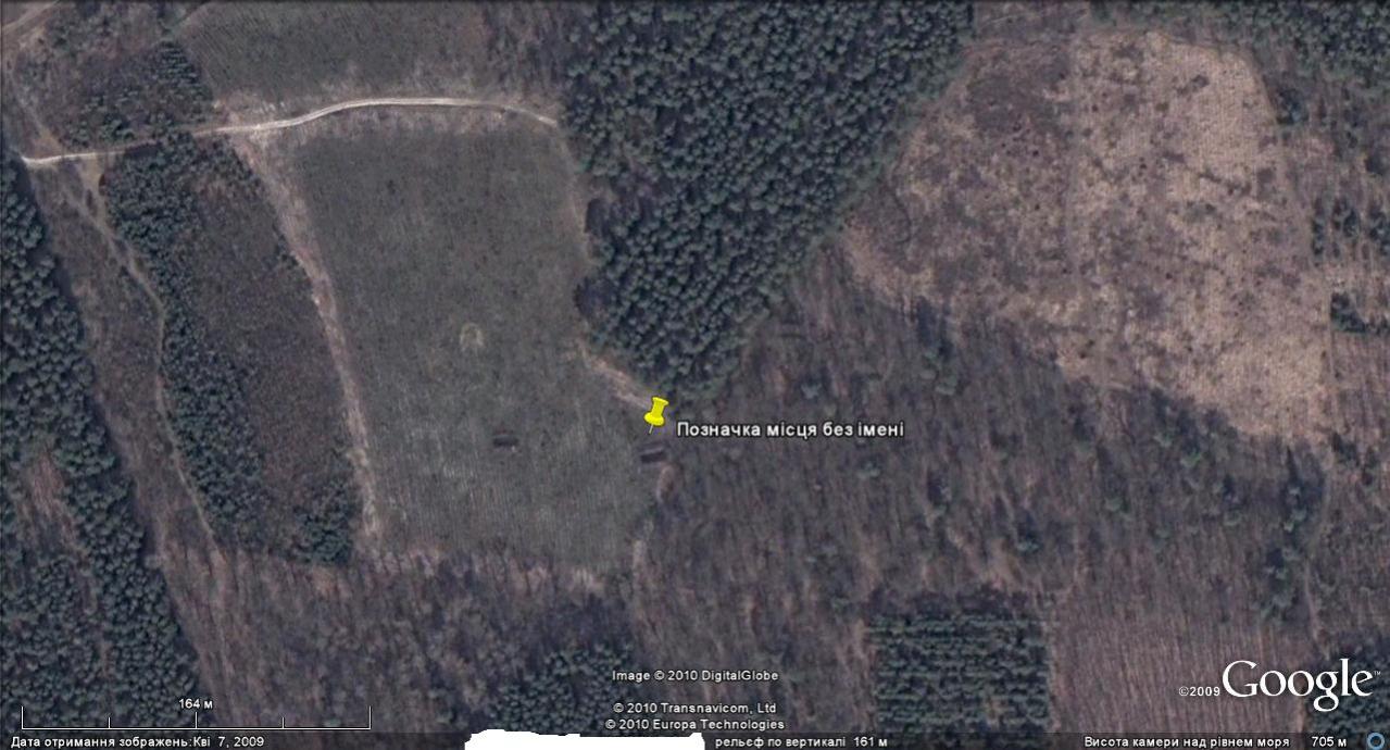

    На втором снимке (131 3) тёмная полоса занятная, явно привязана к небольшой впадине, т.к. такой цвет растительность на поле приобретёт только в понижении (где больше влаги). Я бы сказал - водоток, но незаметно продолжений...разве что оченьс натяжкой в верхнюю часть снимка. Интересно на это поле другое - две явные "закопухи" по трубопроводам скорее всего - одна поперек поля, вторая наискось.
    Та, что поперек, похожа на остатки поливной системы. Косая - хз, надо по месту смотреть, может и газовой быть.
    Но! Подобный же вид будет иметь и распаханная позиция с крупным бруствером. Я уже ранее рассказывал - аналогичного вида полоса с пятнами кустов на ней периодическими, на поверку оказалась распаханной траншеей, а в кустах прятались руины убежищ и дотов.
    Эта ремарка - справочная, так как в данном случае слишком прямолинейные полосы, скорее всего технические дела.

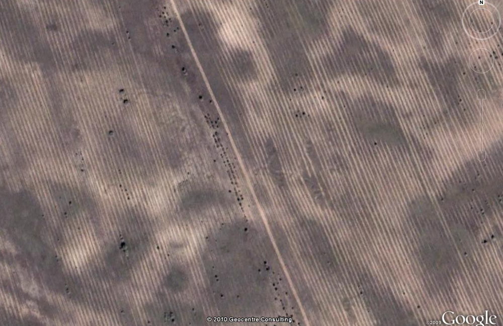

    На третьем снимке (метка 2) - ничего, все стрелки указывают на мокрый заливной луг, где и окопаться некуда в принципе - там вода будет почти сразу.

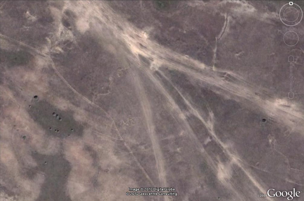

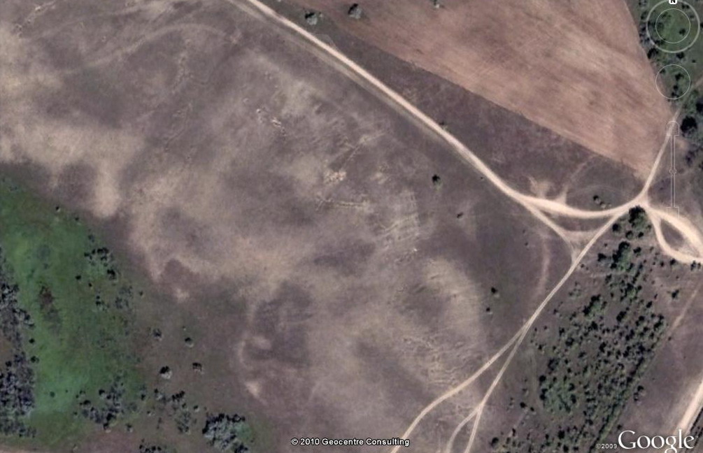

    На четвертом снимке - в поле вторая стрелка указывает то ли на курганчик, то ли на впадинку. Трудно понять.
    Центральная и крайняя справа внизу стрелки - на траншеи, местами копанные, но не недавно - нет явных пятен грунта, уже задернованы поверху. Нижняя кстати более основательно порыта. Правая верхняя стрела - на тропку.
    Elmander - с вероятностью 95% это распаханные терраски-барьеры.
    Особенно показательна юго-восточная часть террас - видите, они точно поперек перехватывали водоток в сторону балки.
    не давали развиваться эрозии, а зимой и по весне удерживали часть снега на поле от сдувания его с высот в балки. Чем способствовали увлаженнию поля.
    rcv - это именно окопы и есть, причём по ГВ - запросто. Если поле не пахалось, а просто "степной луг" с хорошо развитым травянистым покровом, то окопы долго сохраняться. Это не пески же. Когда окоп оплывает, он быстро задерновуется, после чего практически неизменный вид сохраняется десятилетия. С ПМВ позиции на неугодьях сохраняются великолепно.
    zawaz - возможно, что и остатки рва. Начертание подходит...для террасы странноватое, хотя этот вариант тоже не исключается.

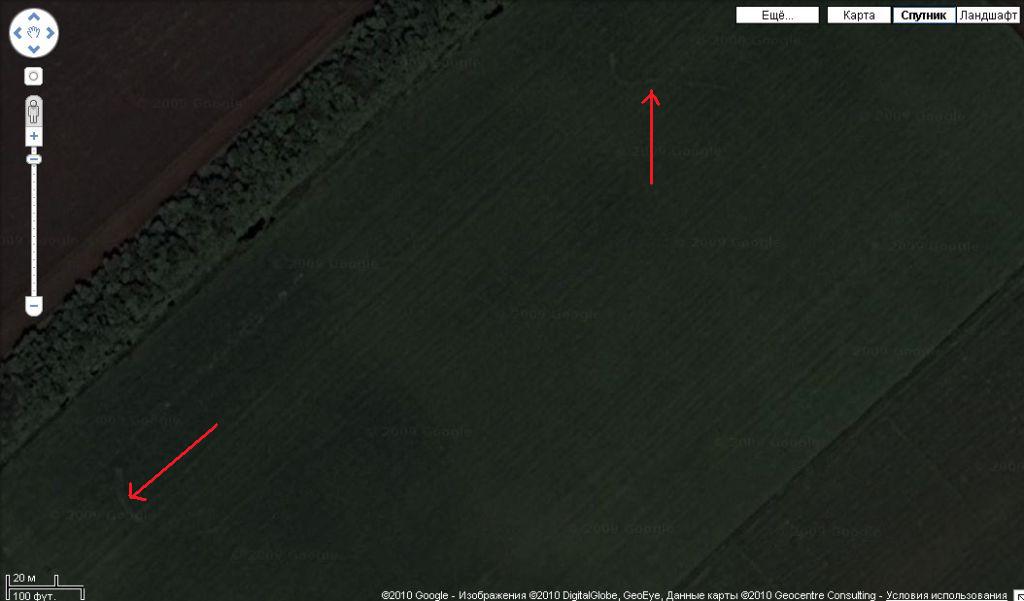

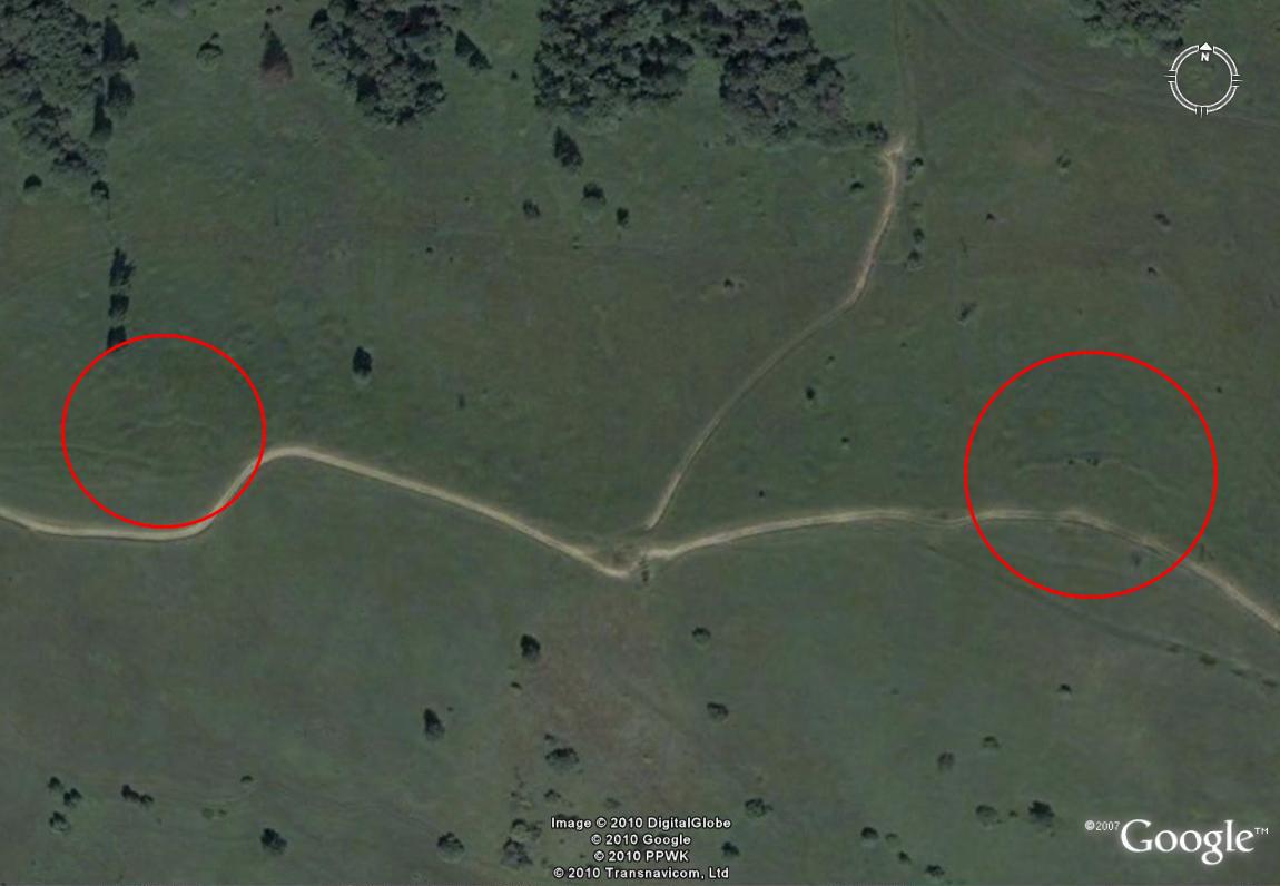

    Местность - небольшой горный хребетик. Обзор во все стороны прекрасный. Недалеко внизу проходит (и проходила раньше) "основная" дорога. Вопрос: могут ли быть объекты в красных кружочках окопами? И, если да, то как обьяснить, что ни справа, ни слева, ни внизу нет ничего похожего...:( Заранее благодарен!

    Они и есть. А другого нет, потому что развернуться по хребту то ли не успели, то ли вообще не собирались. Видимые в кадре окопы - это так, дозор, боевое охранение....сидит там людей немного, больше для наблюдения, шороху из пулемётов и общей "поддержки тонуса". Скорее всего ради основной дороги - просматривать её и контролировать огнём.

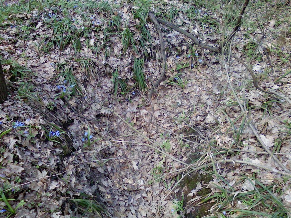

    комрады-подскажите новичку пожалуйста. Бродил по лесу и набрел на такую позицию. Несколько ям как на фото вырыты в шахматном порядке. Размеры где то 6х4 с торца спуск.От них идет прямая траншея. Между ними
    щели-как на фото. Еще был одна я думаю зенитная позиция - яма поменьше и со щелью для расчета. Как думаете-может госпиталь. МД с собой не было к сожалению не пробежался.Как думаете может госпиталь?
    Место боев где-то с километр в направлении куда идет траншея.

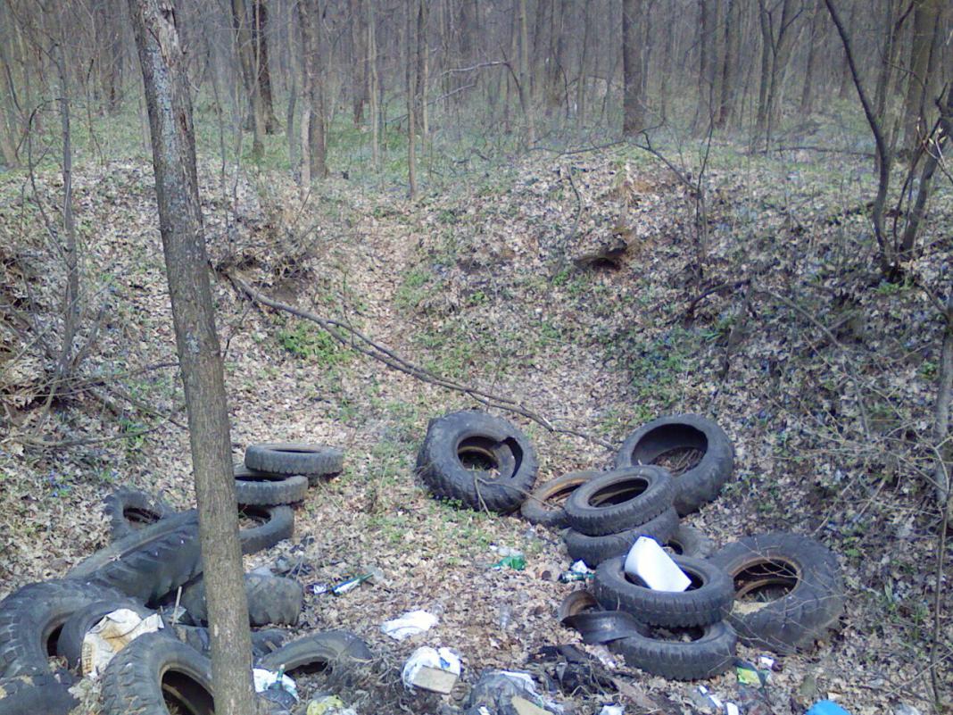

    Встретились такие ямы. Прошу высказаться, чем они могут быть? Может кто-то уже встречал (копал) подобное?

    хм, имхо похоже на остатки строений
    вряд ли это относится к фортификации
