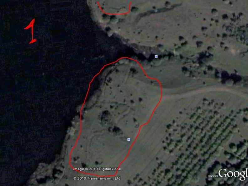

    На пятом снимке хорошо видны две линии окопов с ходом сообщения.Фронт,безусловно,находился вверху снимка. Скажите,могла ли быть первая линия окопами,например,для штрафников,а вторая линия для заградотрядов? У второй линии,кстати,более выгодная позиция:она почти вся находится на холмах,и с нее-все как на ладони.

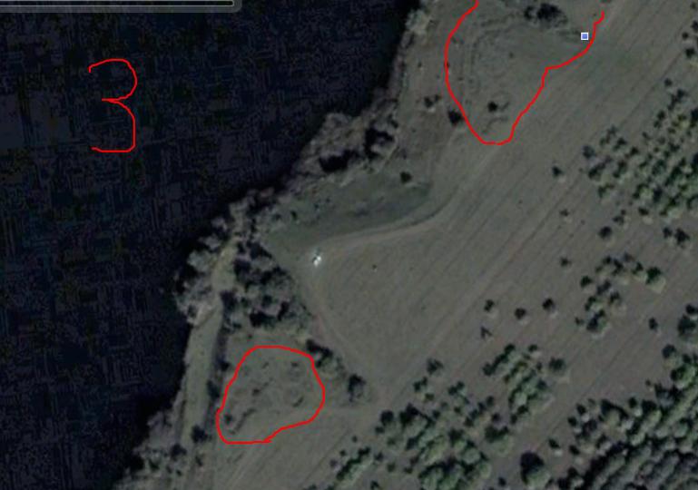

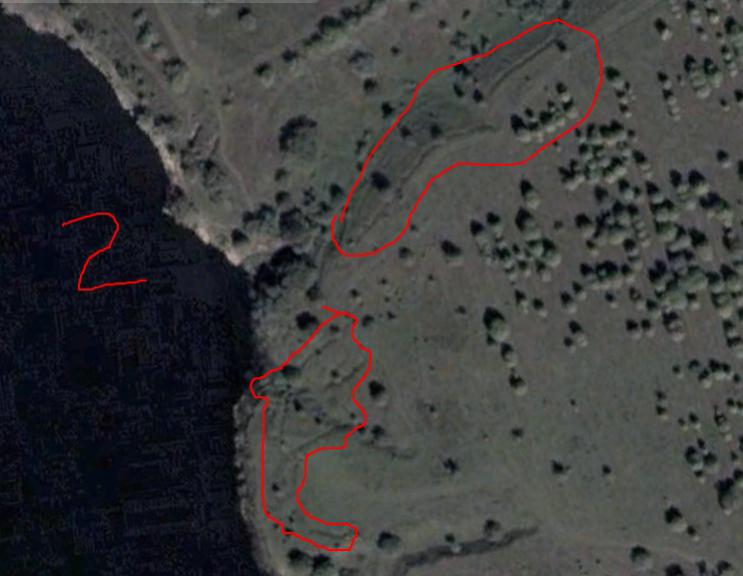

    от на берегу реки(обрывистом 3 фото)
    и в овраге недалеко друг от друга вроде ячейки и ход сообщеия

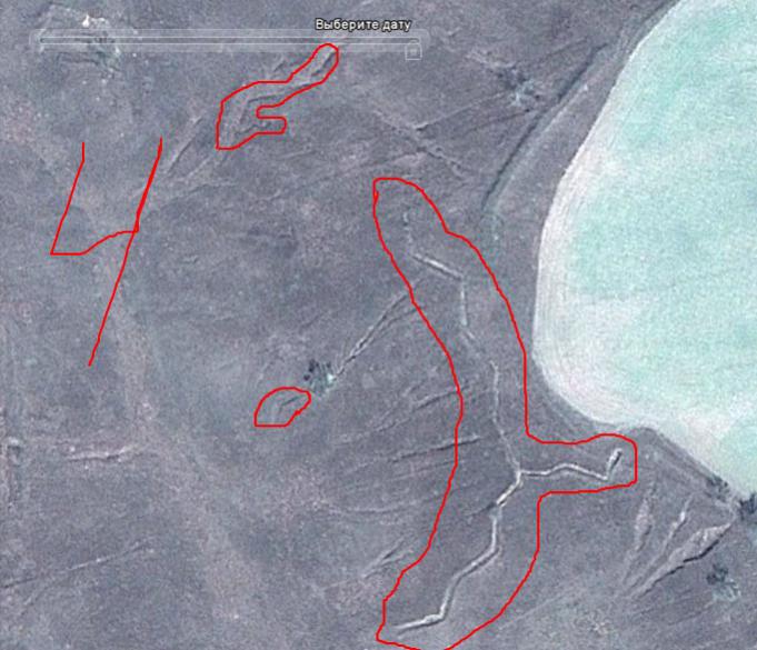

    На фото 4 копаные места судя по отвалам грунта возле окопов...

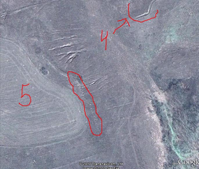

    Обычная ярусная оборона. Первая, низкая траншея у подножия даёт очень хороший настильный огонь по полю. Но из неё затруднительно поражать глубину наступающих цепей, и она имеет больше мёртвых зон в секторах обстрела. С верхнего яруса поражается большая площадь, от своей первой траншеи и на обозримую глубину. Но этот же верхний ярус одновременно и более поражаем огнём противника - расположен на хорошо просматриваемом боевом гребне. Огневые точки легко поражаемы сосредоточенным огнём артиллерии по конкретным целям. Первая траншея менее заметна, более живуча.
    Тут ещё такой прикол ярусной обороны. С боевого гребня не всегда можно обстрелять подножие высоты - мёртвые зоны за счёт выпуклого склона. Решается траншеей или огневыми точками на мысах высоты или вот такой траншеей у подножия. Мысовые позиции уязвимы от артобстрелов - малая площадь цели, легко поразить.
    Траншея у подножия выгоднее...особенно если её построить с учётом возможности обстрелять её продольным огнём из пулемётов со второго яруса. Немцы таким на Букринском плацдарме баловались...в балке у подножия высот ТИПА передовая траншея (может и ложная, неглубокая), на мысках и склонах оврагов - пулемётные гнёзда при верхней траншее.
    При атаке наша пехота быстро заняла нижнюю траншею в балке, и попала под пулемёты, который спокойно били ВДОЛЬ нижней траншеи, выметая все её фасы.
    Воспроивожу со слов раскапывавших эти позиции, сам я видел тот участок уже после зачистки.
    По 5 снимкам - на всех явные позиции, но вот на 2-х последних они или дейтвительно сплошь "подняты", но минимум несколько лет назад, либо послевоенные учебные.

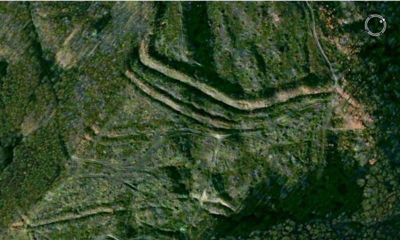

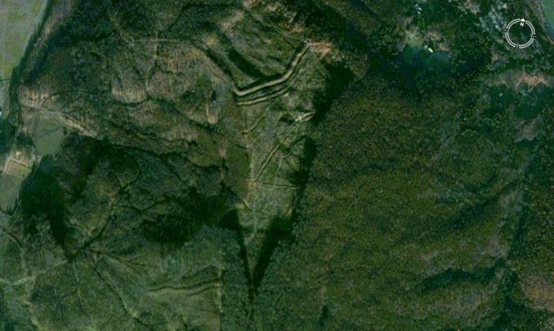

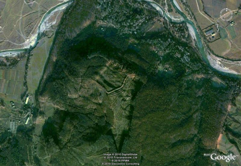

    Продолжаем тему:). На первом снимке - холм (гора) целиком. В центре снимка виден огромный ров. Внизу, тоже по центру (слева от надписей), виден второй похожий объект, заросший лесом. На втором снимке "оно" вблизи. Третий снимок - так, для общей картины. Что бы это значило?

    Там не просто ров, там солидный вал, перед которым ров, а перед ними - ещё как минимум пара ниток укреплений послабее. Думаю, что это остатки солидного городища. По первому снимку хорошо видно, что вал пересекает "хребет" горки, наиболее доступную часть. Прикрывая собственно гору, возвышающуюся над рекой - там видимо основная часть поселения была, детинец. Северный конец вала подходит к крутому северно-восточному склону горки, там дальше деревья, не рассмотреть, но скорее всего склон был или сам по себе крутой,или подрезан эскарпом.
    Юго-западный угол вала также загибается по склону, но перекрыт деревьями за вырубкой. А по остальным снимкам не рассмотреть, продолжается ли он на северо-запад.
    Внизу снимка у надписей - да, тоже похоже на ров и вал, причём он прослеживается и на восток далеко, по кронам похоже. Это скорее и была передовая линия укреплений.
    По датировке не скажу, не археолог. Ну, по отсутствию явных "европейских" элементов в валах (реданов,бастионов и т.п.характерных выступов) - что-то до 15 века.

    То есть, можно предположить, что это довольно перспективное место для копа? Вал действительно грандиозный. Думаю просто так его там не вырыли:). И ещё - как мне кажется там никто не копал, а Вам?

    Естественно, перспективно, особенно при такой мощной системе укреплений. Раз так укреплялись - была необходимость. Да и площадь большая.
    Но любое городище - это и статус памятника археологии, то есть безусловная охранная зона, там если с гудлом "примут", особенно с находками, можно поиметь геморроя.

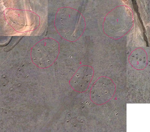

    Хотелось бы получить информацию от специалистов о данном снимке. На снимке изображена часть полигона, которая была передана в сельские земли после Хрущевского сокращения армии. У меня такой вопрос, какое вооружение использовалось в данных фортификационных сооружениях, есть смысл туда ехать с прибором, при верховом осмотре ничего нет, самые глубоки рвы до 50см, окопы практически сравнены с землей.
    №1 я понимаю окопы, вероятны гилзы.
    №2. диметр этих ям около 3-4 метров, соединены ходами.
    №3 эти ямки 1,5х2 метра.
    №4 диаметр этих ям около 3-4 метров.
    На этом полигоне преимущественно испытывали артиллерию. Как говорится, что там можно нарыть? :eek:

    1 - похоже на стрелковые окопы старого типа (с траверсами). Выгнутая сторона - фронтальная, каждый из трёх фргаментов - на полнокровный взвод, так как стандартная длина между траверсами - 10-12 шагов (до 10 метров иногда), т.е. на 5 стрелков в среднем.
    Если полигон старый, довоенный, то их присутствие понятно. Если послевоенный, то х.з зачем их отрывали...в ходе ВМВ такие окопы окончательно ушли в прошлое.
    2 - огневая позиция батареи, калибр если по размерам ямы 3-4 метра, то не более 76мм. Возможно, 57мм ПТО, но для стрельбы по секторам, а не в круговую.
    3 - что угодно, на огневые не похоже,даже миномётов.
    4 - похоже на огневые, но чего - непонятно. Учитывая, что ниже 4-х номеров расположена позиция для зенитной артиллерии (ещё одна зенитная - слева вниз от №2), это тоже могут быть позиции для зенитных средств.
    Что можно найти - на самих позициях может быть гильзы, особенно если они не цветняк. Возможно кучей в отдельном окопе в стороне от позиции или за брустверами огневых. Потерянные предметы в самих окопах и т.п.
    ВОПы - в районе мишеней, если таковые вычислите, но думаю, что осколки,учебные болванки и несработки боевых вас не интересуют.
