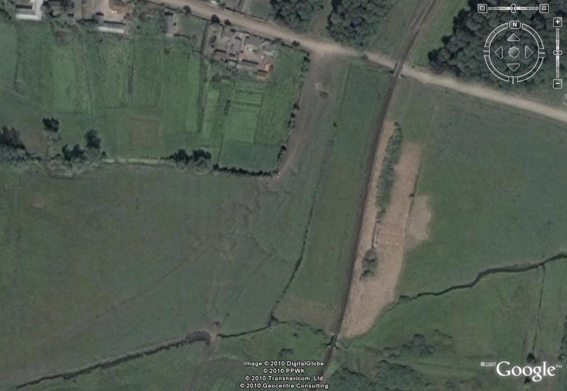

    Что бы это могло быть (почти в центре кадра)?
  17. Volodarsky
    Volodarsky Stabsfeldwebel
    1.000
    Kiew
    Скорее всего временный, периодический водоток на низком лугу. Они сухие большую часть года, вода стекает после дождей крупных и по весне, поэтому обычно они быстро задерновуются.
    Может ли это остатками траншеи быть? С натяжкой - может. Жизнь заставит - окапывались и в глубоком болоте, не то что на влажном лугу.
    Тут с рельефом трудновато угадать - вроде бы луг и огороды за ним плоские, плюс к тому же луг от огородов отделён канавой. Но между огородами и железкой видимо чуток выше, чем на лугу, поэтому от угла канавы видимо периодически при наплыве воды она выходит на луг и стекает к ручью, отчего эти временные водотоки и получились.
    Зуб правда за это не дам.

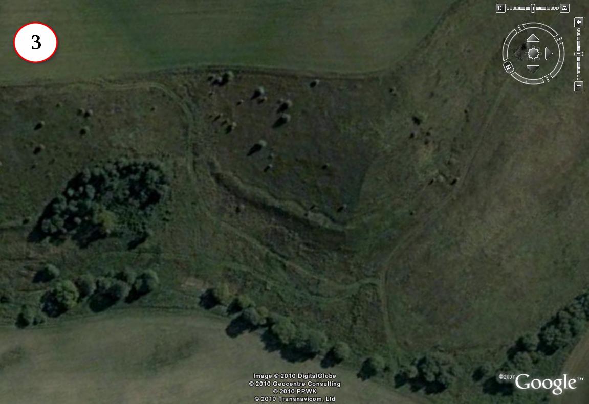

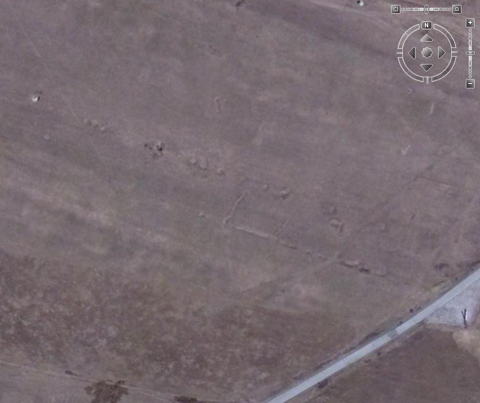

    По первому снимку: окопы ли?
    по второму вообще все непонятно, что это могло быть?
    рельеф холмы, уклон слева-направо
  22. bigfoot
    bigfoot Oberstleutnant
    3.266
    Прикарпаття
    Первый снимок - :smile_12:. Но нужен будет хороший МД так как под высоковольтными линиями (если они под напряжением конечно) сильные помехи.

    Первый - однозначно траншея с ходами сообщений, весьма развитая.
    Второе - не уверен, но пара ямок возле Г-образной канавы (траншеи?) мне напоминают один из типов орудийных окопов - наипростейшие огневые. Выкапывается треугольная яма с углублением к вершине треугольника. Вся земля - вперёд, образуя Г-образный бруствер. На углу Г - вырез для ствола. В вершине, где наибольшая глубина ямы - колёса орудия. Сошники получаются несколько задраны вверх, но это допустимо, если надо срочно укрыть орудие до уровня ствола.
    Там может быть перемешка позиций для разных калибров - батареи 76мм и крупнее калибров нередко прикрывали 45мм ПТО.
    Да и миномёты не исключаются - отдельная тройная ямка почти в центре кадра, надлинией ям, напоминает немного миномётную площадку с ровиками по бокам, как положено.
  24. HKS
    HKS Gefreiter
    56
    Donetsk
    Спасибо всем за ответы:beer:
