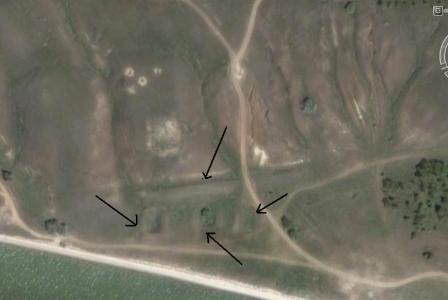

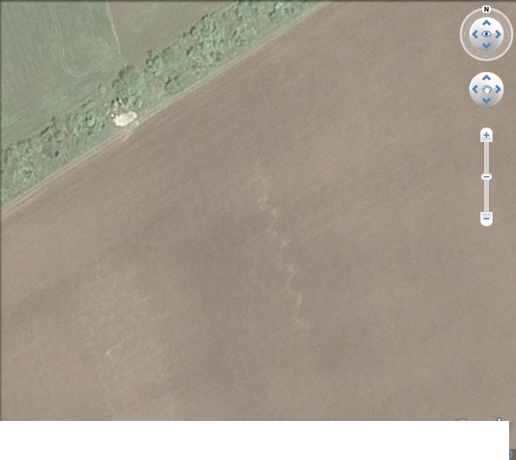

    Прошу высказать мнения по данным объектам. Как считаете порыты они в недавнем прошлом или нет?

    Мне кажется, что полигонные позиции...во всяком случае, в таком виде на полигонах точно видел остатки окопов, а вот на боевых позициях - нет. Но утверждать не буду. Это надо смотреть в комплексе местности, полигон, даже небольшой, обычно узнаётся уверенно.
    Окопы - точно да, воронки-может быть, но скорее что-то иное. Может быть изуродованные остатки огневой артиллерии или миномёта. Как то там непонятно три ямы одна на другой. Других воронок в округе не видно...
    Траншея под №1 - нет, давно не трогали (хотя небольшие шурфы увидеть трудно, видно если отвал грунта сделан или шурф около метра в диаметре). Под №3 - возможно, блиндаж или укрытие-щель, вот у неё вид с подозрением на покопанность. Но не явно, это может быть естественный цвет стенок ямы, а у блина она немелкая.

    Полигон? Ну не знаю в 70-100 метрах от дороги. рельеф местности,возвышеность. наложение немецкой карты показало такое обозначение

    Вот потому и говорил, что надо окружающую местность видеть в комплексе.
    Дорога рядом - это как раз не показатель. Вон под Николаевом в поле у шоссе тоже полигон был, под посевами отчётливо траншеи видно запаханные. Деснянский полигон тоже мирно соседствует с дорогой. И т.п.

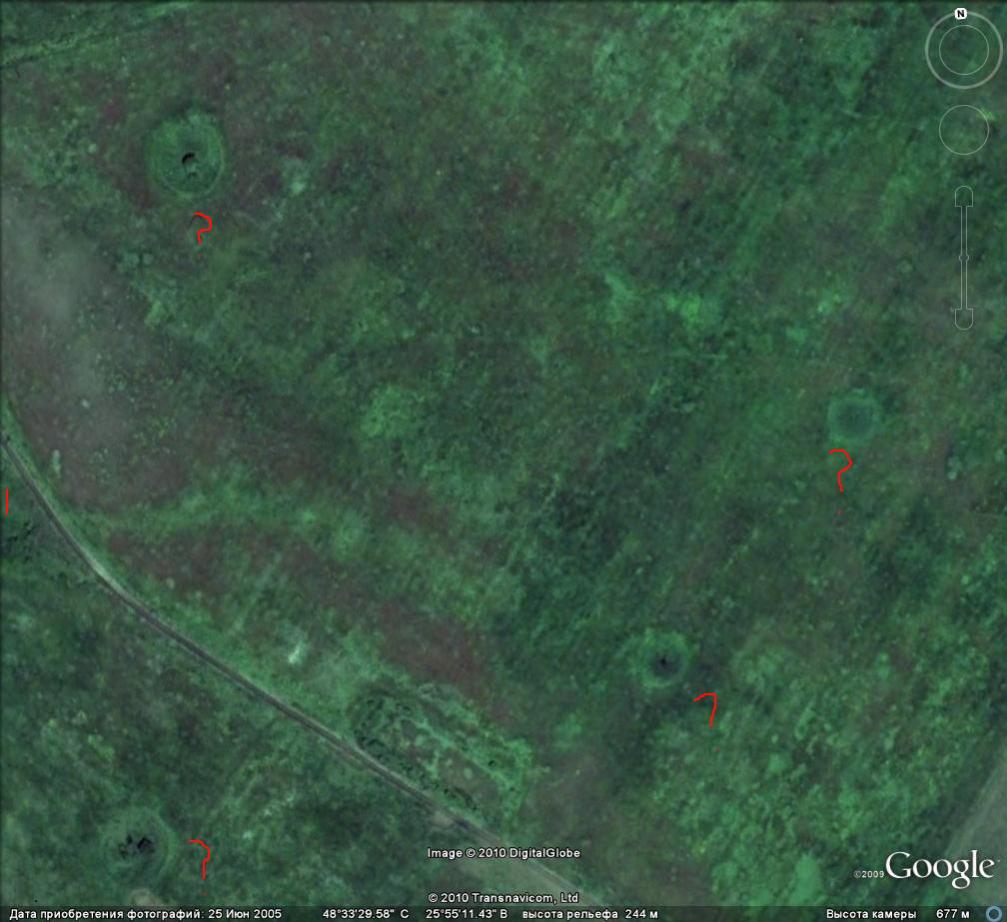

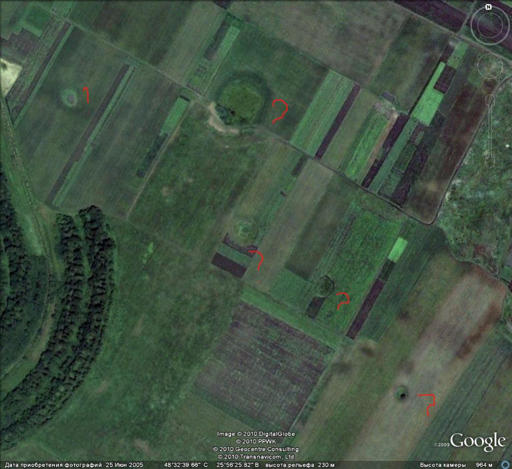

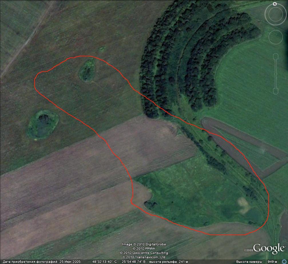

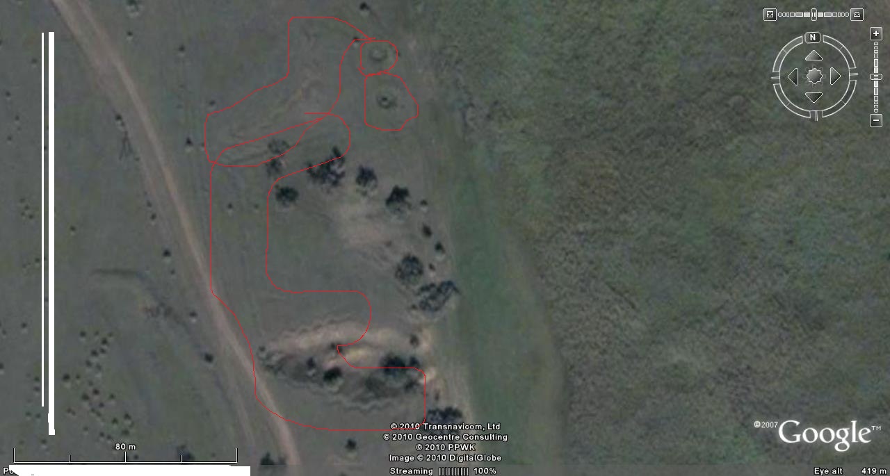

    Вот, не то чтобы очень надо но интересно....:) вот нашел местность исключительно ПМВ, интересует что ето за круги, воронки??? А на последнем фото хоть что-то напоминает окопы??? Спасибо!!!:)
  9. Назар ukr
    Назар ukr Oberleutnant
    Еще вопрос.... редут наполовину???? недалеко есть только запаханные....
  10. Volodarsky
    Volodarsky Stabsfeldwebel
    Beiträge:
    1.000
    Ort:
    Kiew
    По первым четырём - если это Тернопольская или Черновицкая области, то это скорее карстовые поды - округлые впадины-ямы на месте просадки верхнего слоя грунта над карстовой впадиной в известняке.
    Встречаются в некоторых местах часто.
    Однако если конкретно в том месте проходили позиции, то это могут быть просадки на месте блиндажей и убежищ. Сильно на это не рассчитывал бы, в большинстве случаев на местах, где с точностью до десятков метров знал, что тут были убежища, следов никаких не наблюдалось на снимке. :(
    Последний кадр - да, это редут. Причём конкретно этот не распаханный, уголок огорода вписан в проход в редут. Это типовой австрийский редут середины 19 века, "фельдшанец" на 1/2-1 роту пехоты и несколько пушек полевых. Размеры варьировали, как и гарнизон.
    В середине положен был блокгауз-блиндаж для части гарнизона, обычно следы не сохраняются...
    В околицах того местечка, где вы этот сняли, смотрите внимательнее, их там ещё три десятка (90% распаханные). А было 41 или 42.

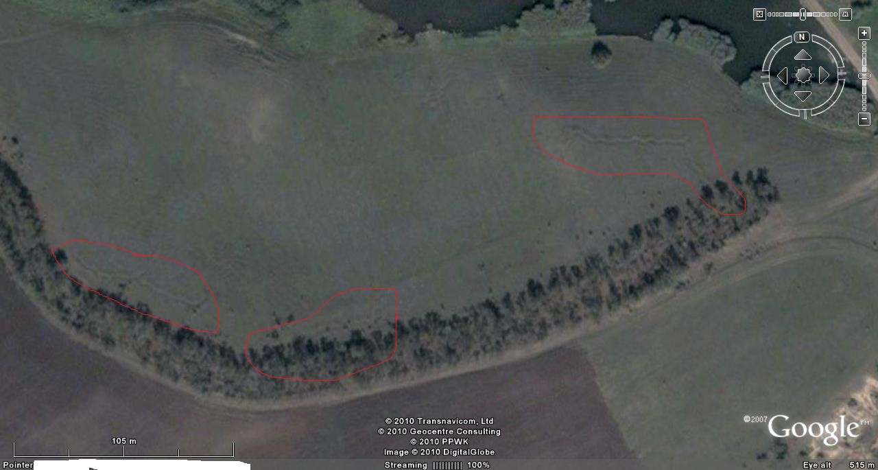

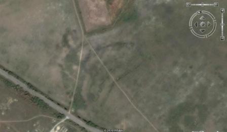

    Давно собирался проверить, но никак руки не доходят. Выставляю на обсуждение. Думаю, что артпозиция, только чья - непонятно. Размеры "ячеек" примерно 11х8 м. Общая протяженность "позиций" - 75 м. Берег Днепро-Бугского лимана. Ели есть мнения - прошу.
  12. КАСКАД
    КАСКАД Stabsfeldwebel
    Beiträge:
    893
    Ort:
    За стеклом
    Прошу прощения, фото
  13. Volodarsky
    Beiträge:
    1.000
    Ort:
    Kiew
    Это окопы-"капониры" для техники, не орудийные окопы. Хотя конечно, если в такой окоп поставить САУ, то - артиллерия. Да и танкам никто не мешал из укрытий постреливать.
    Ну, в любом случае это не позиции классической артиллерийской батареи.
    Период - неизвестно, не последние 10-15 лет, но и не факт, что более 60. Тут уже датировать надо по более пристальному осомтру на месте и по находкам.

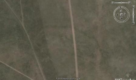

    Камрады подскажите,окопы?

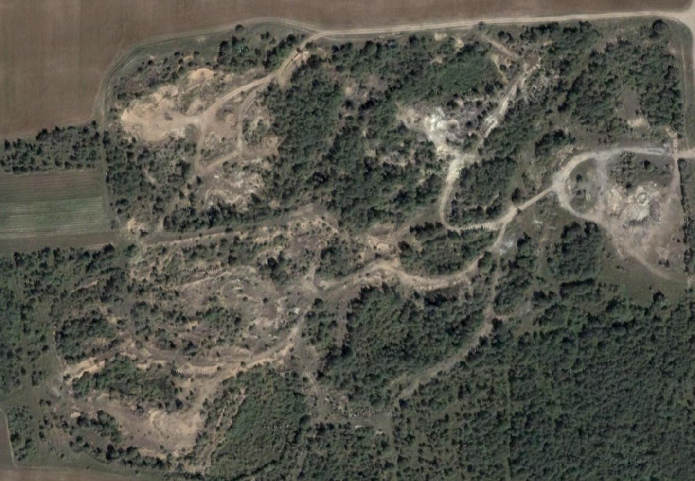

    подскажите может это быть связано с войной?

    Скорее сбитый плугами какой-то валик на поле (фрагмент старой межи?)
    Для окопа больно симметрично...
    Тут однозначно разочарую - это самовольные песчаные разработки. Во всяком случае - не пром добыча, хотя в советские вреена колхозы могли туда гонять технику на свои нужды.
    Очень часто отдельные песчаные высоты, особенно в болотистых краях, растаскивают на стройматериал.
    Даже если там и были позиции, всё уже изуродовано.
    Честно говоря, малопонятно что это. Во всяком случае не боевое.
    Остатки инфраструктуры непонятно чего - фермы, складов, лагеря или хз чего.

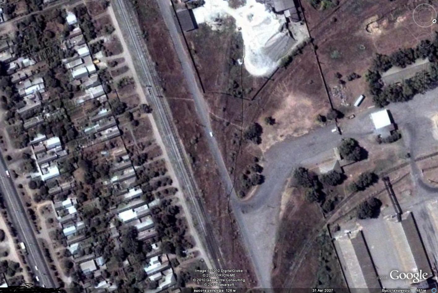

    Здоавствуйте,подскажите по этим штукам
  24. Volodarsky
    Beiträge:
    1.000
    Ort:
    Kiew
    1, 2 и 4 - канавы, причём 1 и 4 - недавно (до нескольких лет) чищенные канавы, по бокам видно выразительные кучи земли, вывернутые ковшом экскаватора.
    3 - не совсем понятно, особенно там, где тройка. Там, где нижняя часть, такое ощущение, словно над руслом труба. Газопровод или кабель? Тогда недавно проложенный - незасыпана канава, в которую его укладывали, вдоль неё широкая светлая полоса свежего раскатанного грунта.

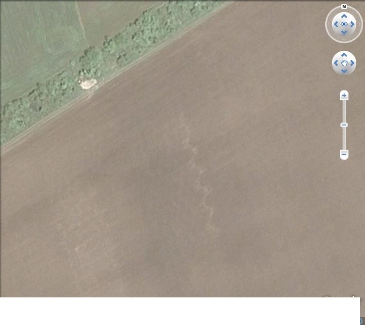

    вот такая фотка,по линии ниже стоят дома,по рассказам что там по огородам шли траншеи.
