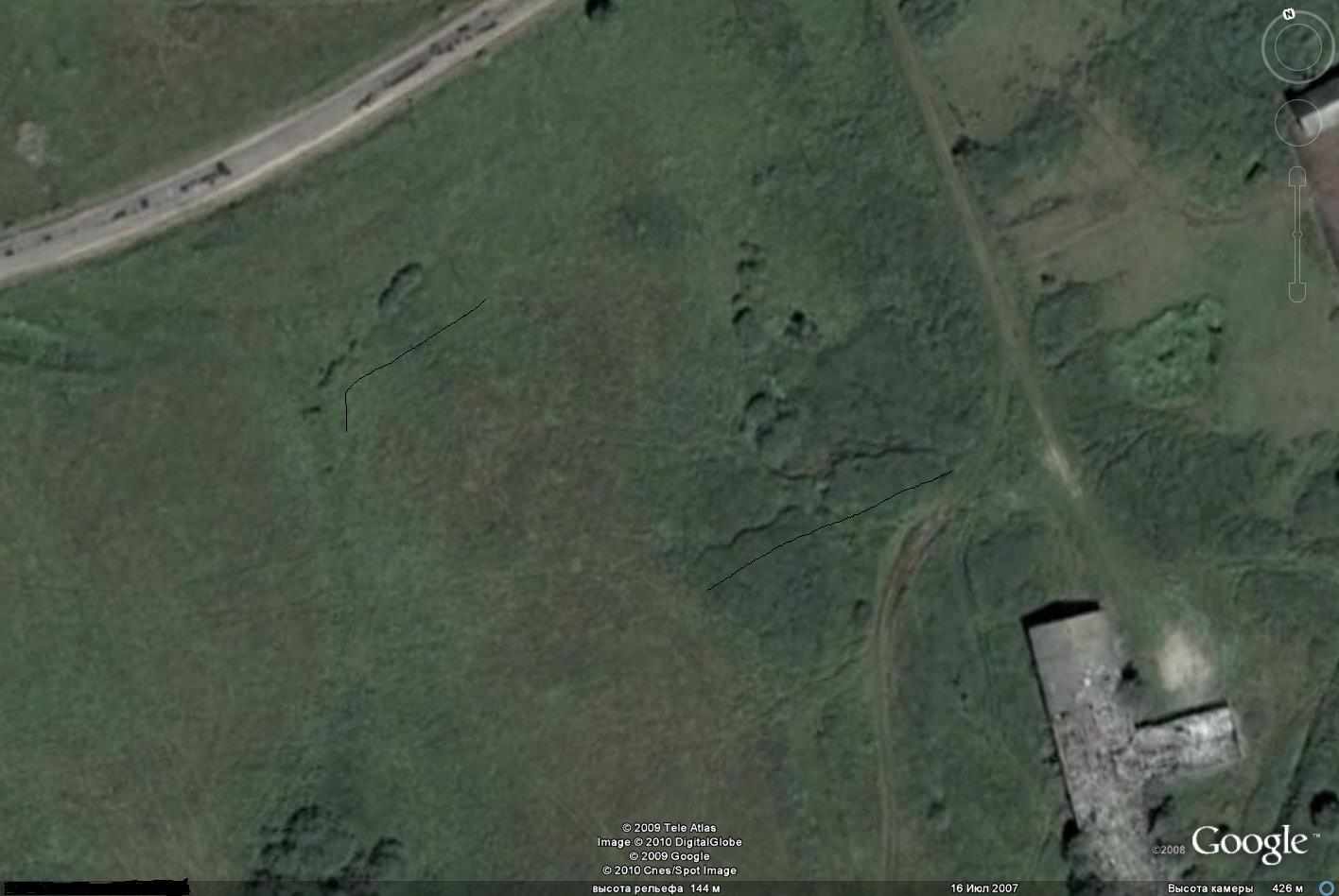

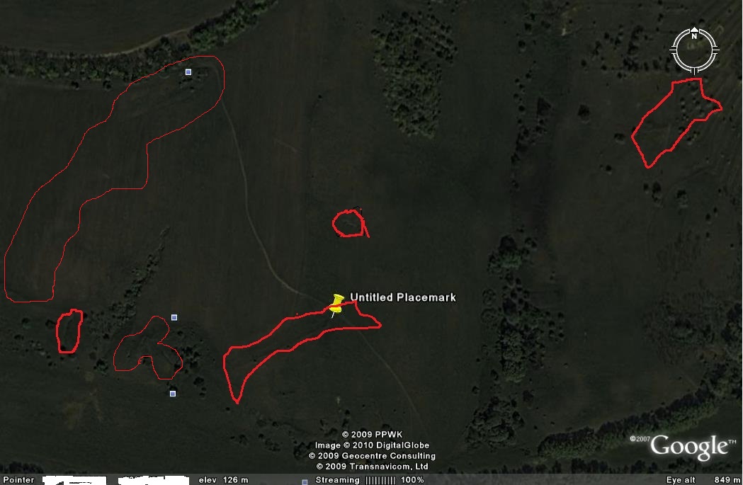

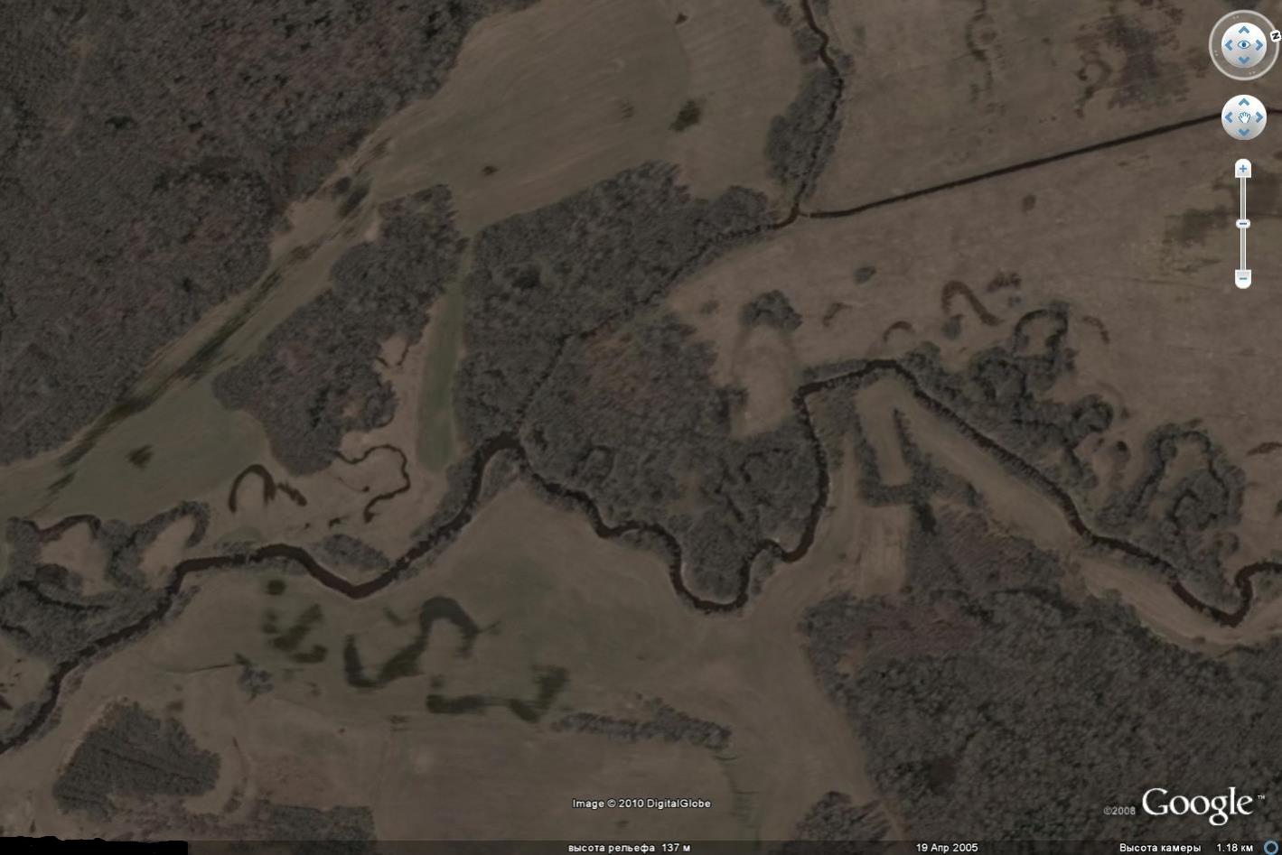

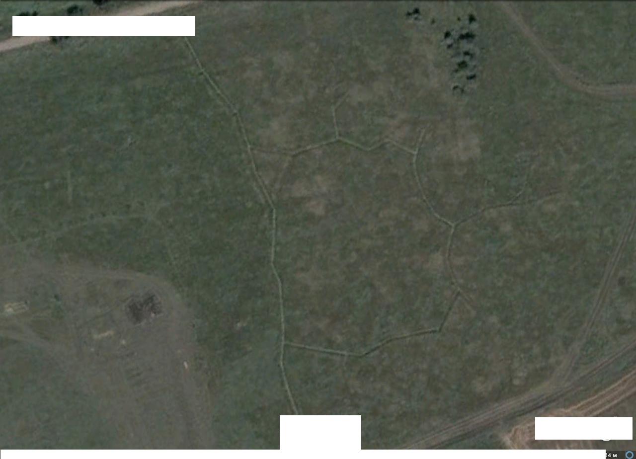

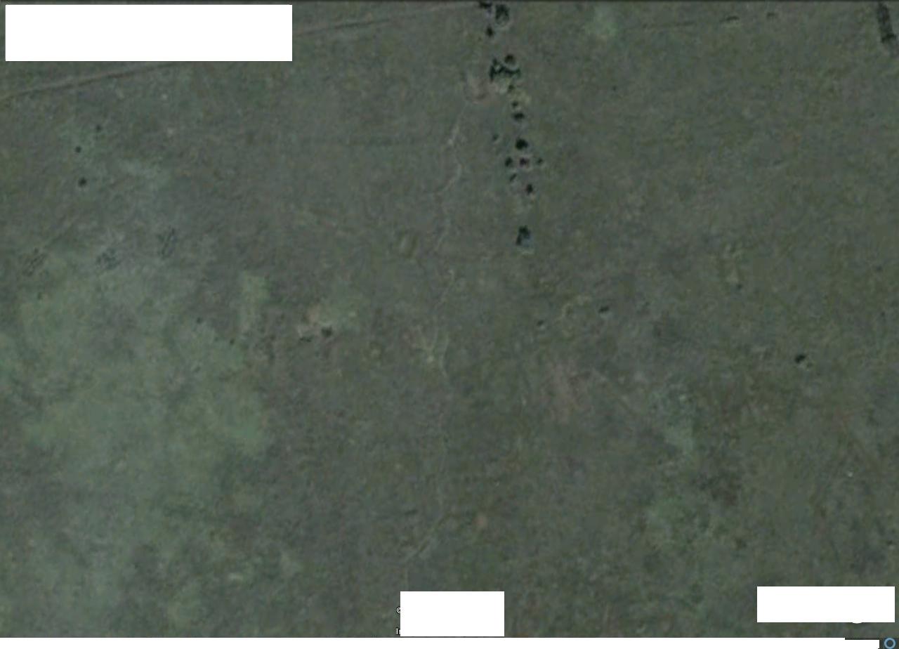

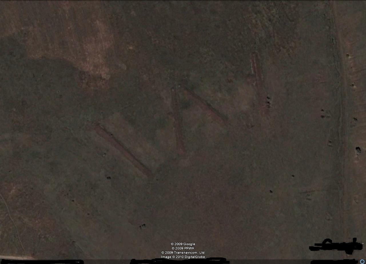

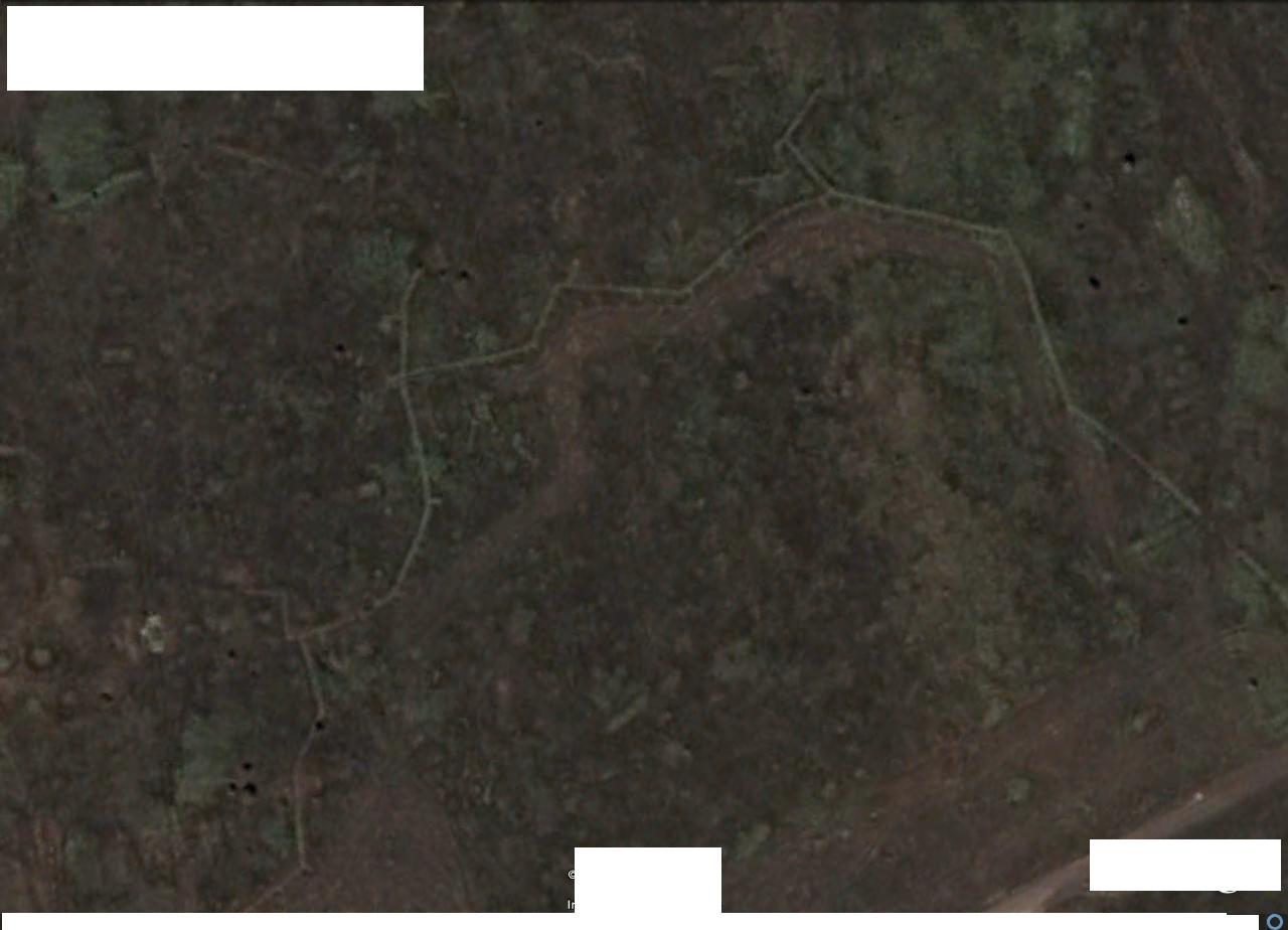

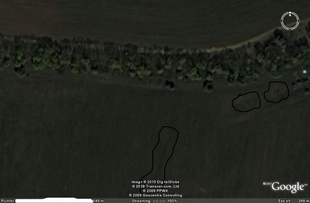

    Всем доброго дня!
    Вот пару фоток:
    Копанные траншеи?
    Артпозиции?
    Вдоль дороги непойми что...
    Траншеи? Но какие-то мелковатые...
    Опять копанная траншея?

    1) Траншея, но если и копанная, то не в последние пару лет. Такой же вид имеют и спокойно оплывшие траншеи. на снимке копаную можно различить только по отвалам земли. Условия заплывания самые разные, где то с Первой мировой в неугодьях траншеи по 2 метра глубины сохраняются, а где то и за 5 лет в песке в ноль заплывают современные траншеи.
    2) С-образные штуки - да, скорее всего артплощадки.
    3) Скорее всего отвалы грунта со стороны дороги. Сделаны в сторону ложбины...
    4) Непонятно, может быть на высокой траве-бурьяне следы хождения и ветра.
    5) Да, траншея, явная огневая позиция.
    1 человеку нравится это.

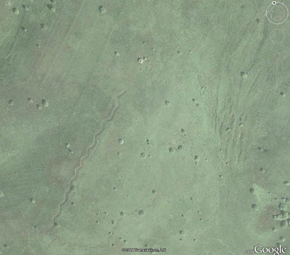

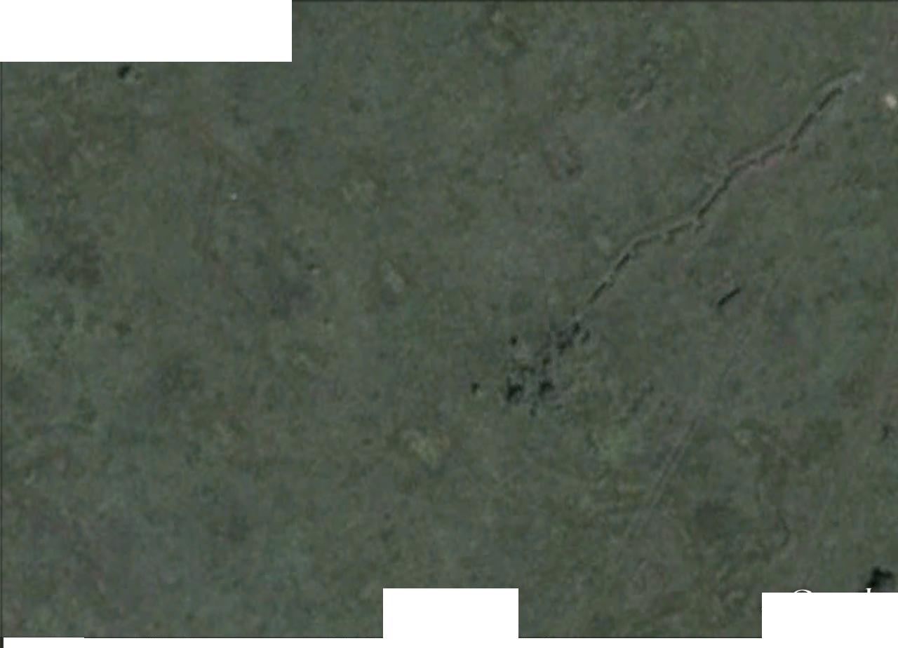

    Ну и еще одна фотка (простите за наглость)
  5. Volodarsky
    Volodarsky Stabsfeldwebel
    1.000
    Kiew
    В верхней части обведённого контура - похоже на траншею, но зуб не дам - иногда глину, известняк или камень колупали на таких склонах. Тут вам по местности виднее, был там промысел таким или нет.

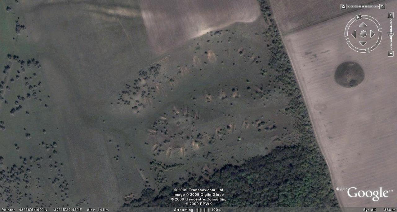

    Подскажите пожалуйста, какая техника могла располагаться в капонирах.

    Координаты засветил. :) ИМХО, больше на полигон похоже.
  8. Volodarsky
    1.000
    Kiew
    В данном случае - какая угодно, от повозок обоза, до грузовиков или бэтэров...
    Явно прятали в балке от обстрела.

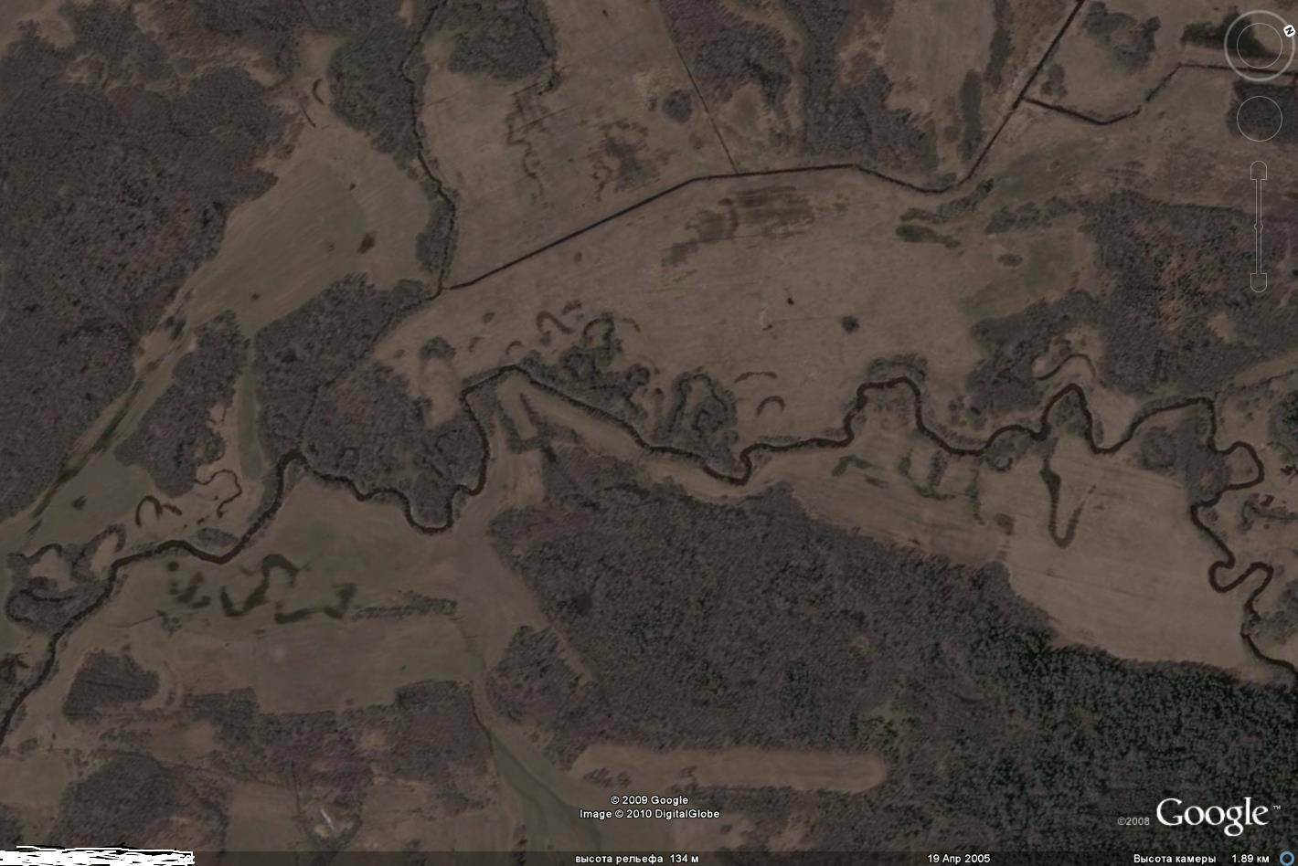

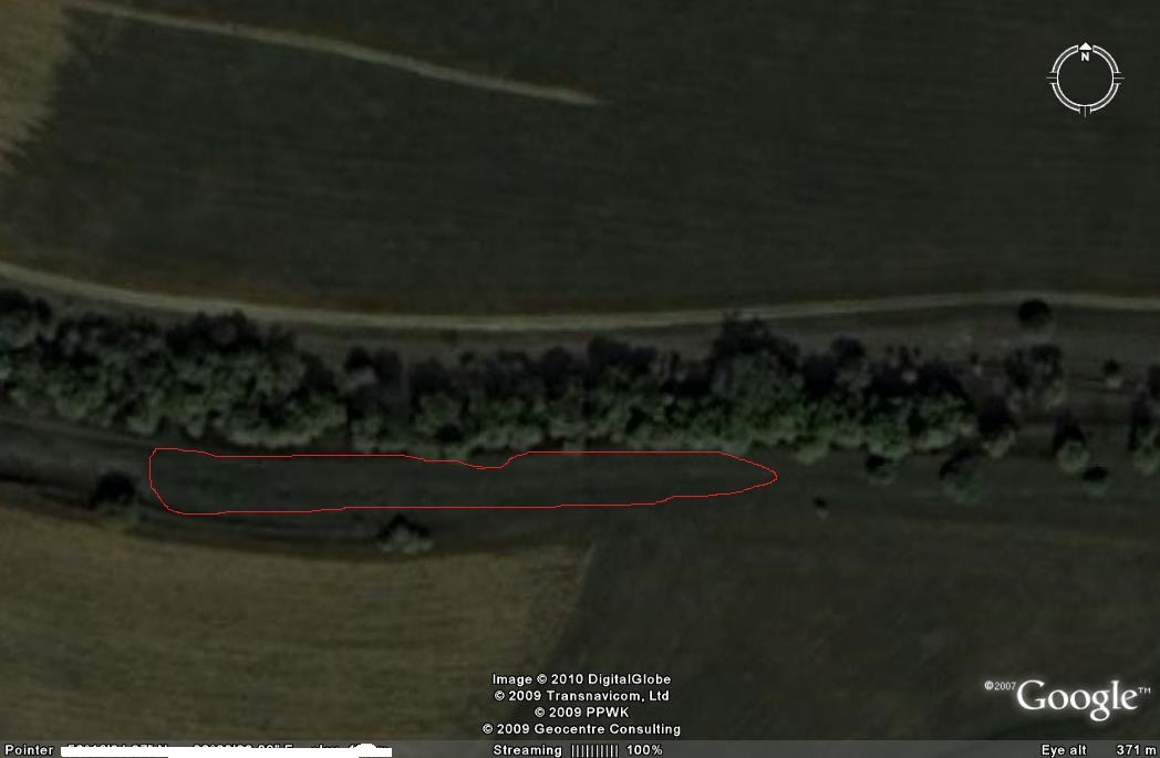

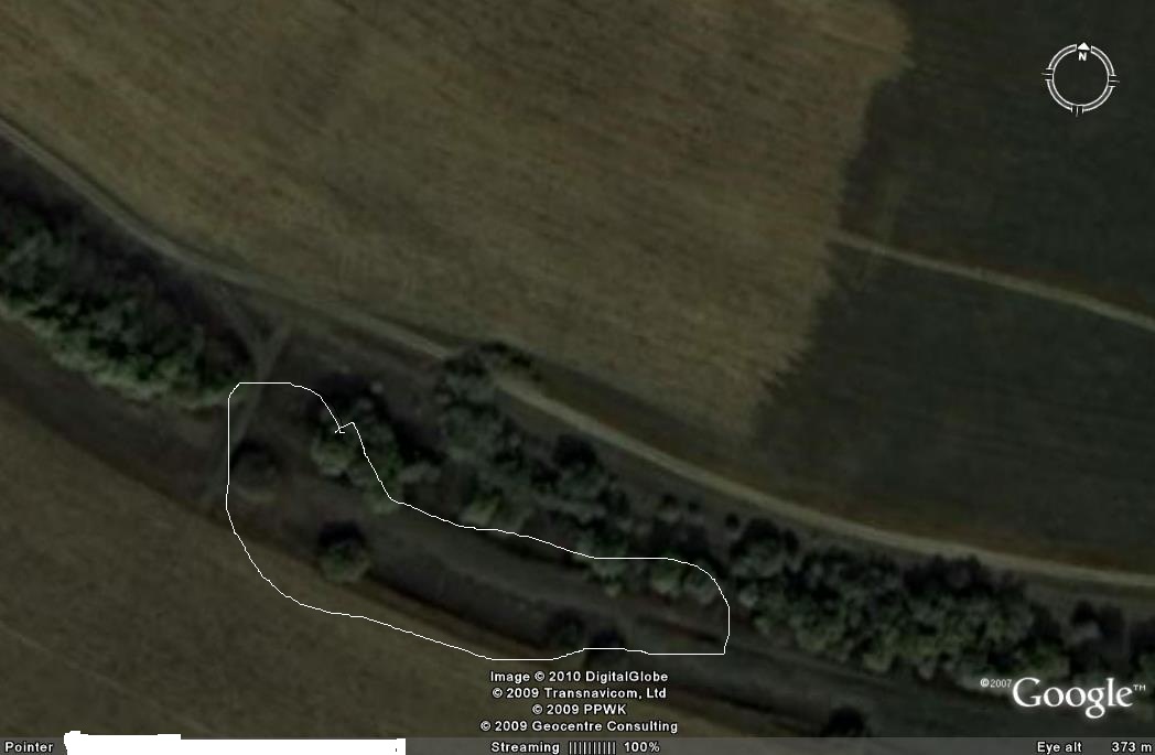

    здравствуйте,подскажите-можно это назвать окопами?
  10. Volodarsky
    1.000
    Kiew
    Нет, всё что на обоих кадрах - старицы ручьёв и основной речки, и действующие русла плюс каналы.

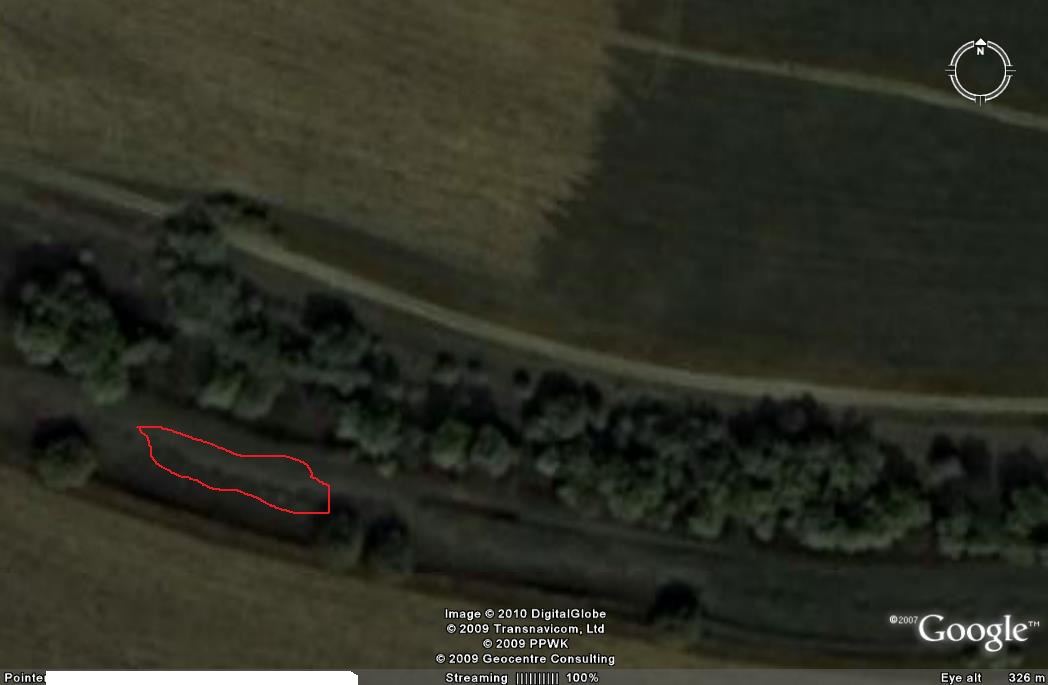

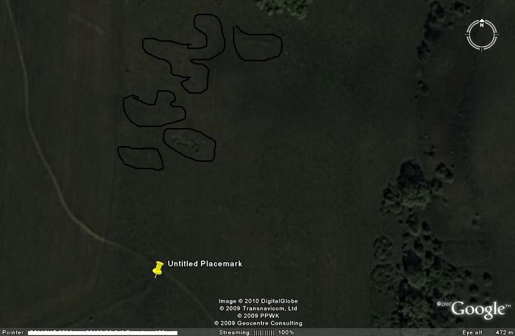

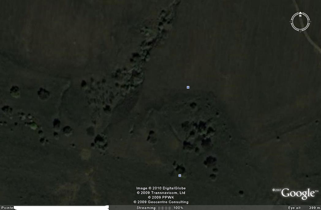

    Прошу высказать мнения по снимкам. На первом вероятно запаханная траншея. А по второму снимку возникает вопрос, природного или рукотворного они происхождения, и имеют ли они отношение к ВОВ.
  12. Volodarsky
    1.000
    Kiew
    На первом ров, а не траншея, и совершенно не запаханный, просто местами засыпан - соотносите масштаб крон деревьев и полевой дороги с видимой ямой.
    На втором вижу плохо...что то бледное угадывается, но утверждать не могу.
    Визуально местность узнаю, как мне кажется. Южнее Киева, за пределами рубежа КиУРа, но совсем недалеко. ;) Угадал?
  13. Андрей_С
    Андрей_С Obergefreiter
    185
    киев
    Точно в цель. Если мы говорим о том самом месте то предлагаю расмотреть его с большим приближением. Между полем и посадкой, а точнее высотой по верхней стороне рва заметны странные "зигзагообразности" причем они заметны местами, на всем протяжении возвышенности . Ну и остальные места с большим приближением. Возможно это и фантазии, но всетаки интересно. Спасибо за ответы.

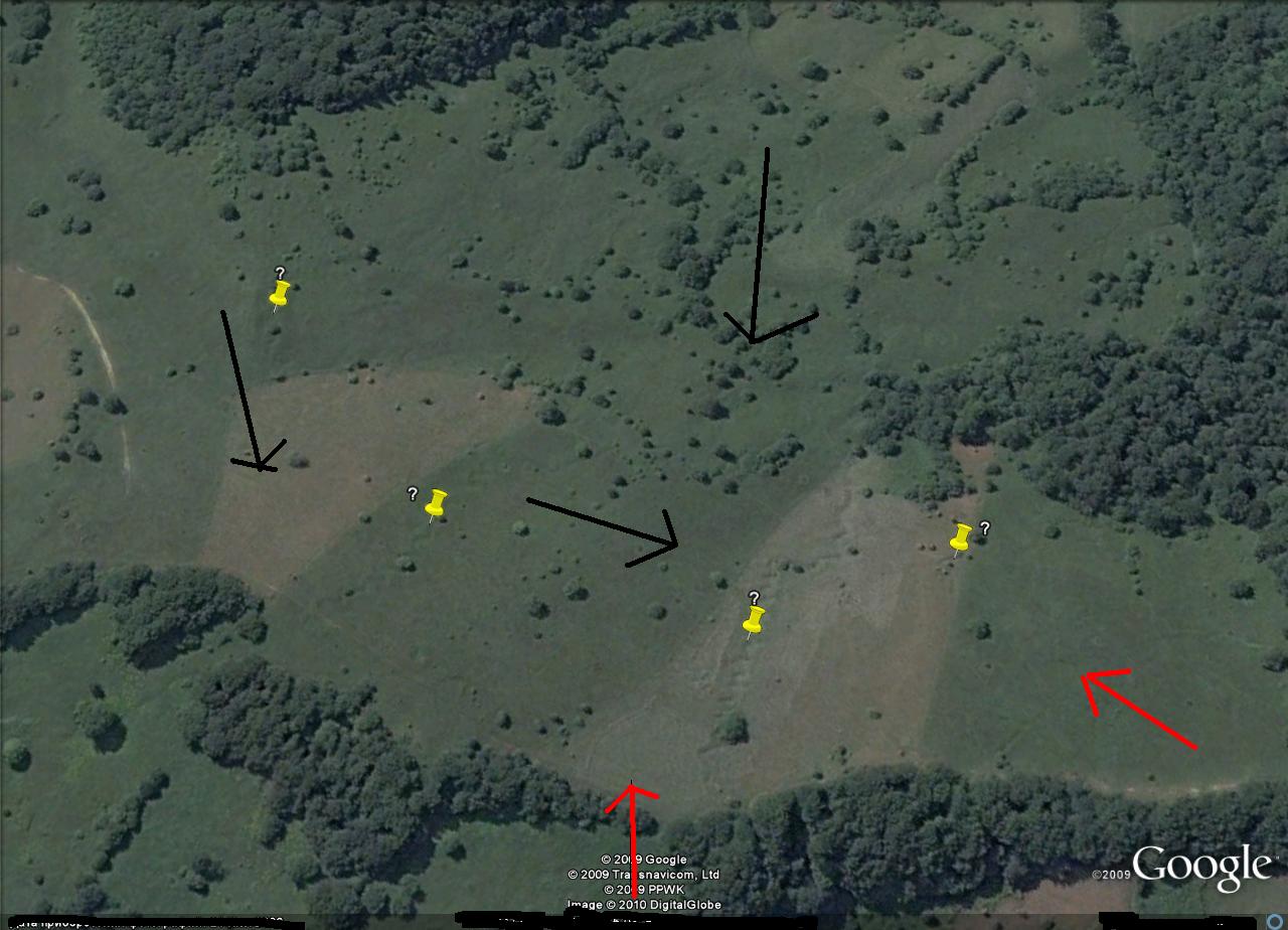

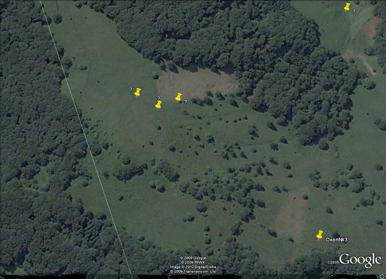

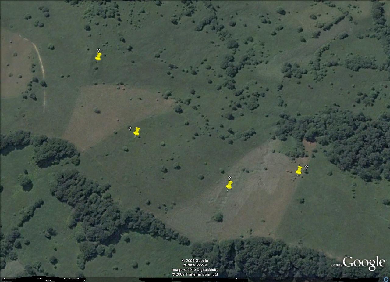

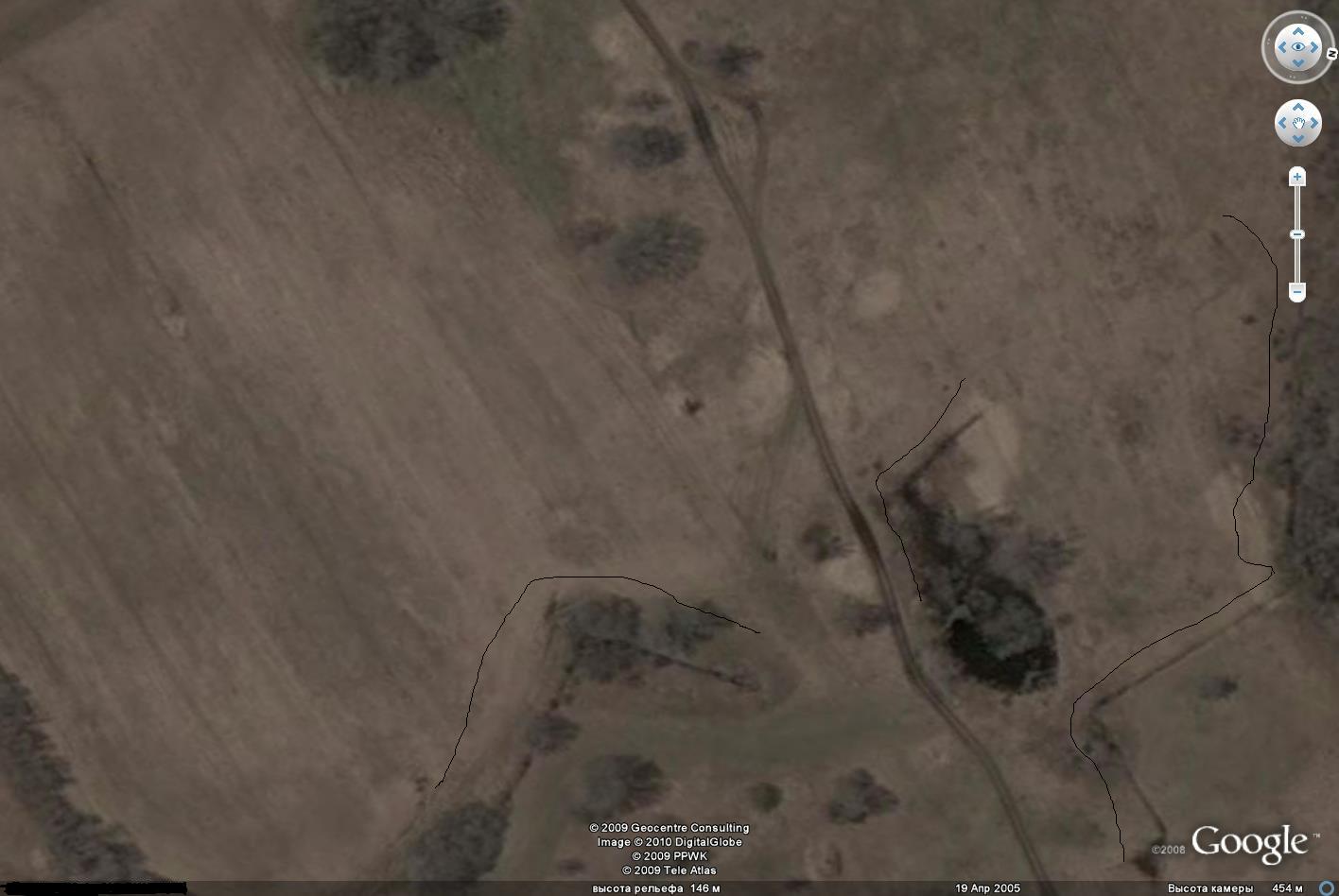

    Всем добрый день, в Гугле нашел перспективное поле, прошу специалистов высказать свое мнение по нему. Область Карпаты.
  15. Volodarsky
    1.000
    Kiew
    За все метки не скажу, на этом увеличении видно плохо. Но на паре кадров как минимум фрагменты ходов сообщений опознаются. Так что походить там стоит.

    Если я правильно понял данную ветку форума, такой тип окопов принадлежыт немцам и их союзникам?
  17. Volodarsky
    1.000
    Kiew
    Нет, тут любые окопы обсуждаются...а разделить окопы русские (советские) и немецкие (австрийские) можно преимущественно по ориентировке их фронта...если конечно знаете, как примерно фронт проходил.
    Сами по себе траншеи редко отличаются...особенно по ВМВ.
  18. Велес.
    Велес. Stabsgefreiter
    364
    там
    Черный это немцы и их союзники(венгры) Красные это советы.
  19. sergcase
    sergcase Schütze
    85
    ставрополь

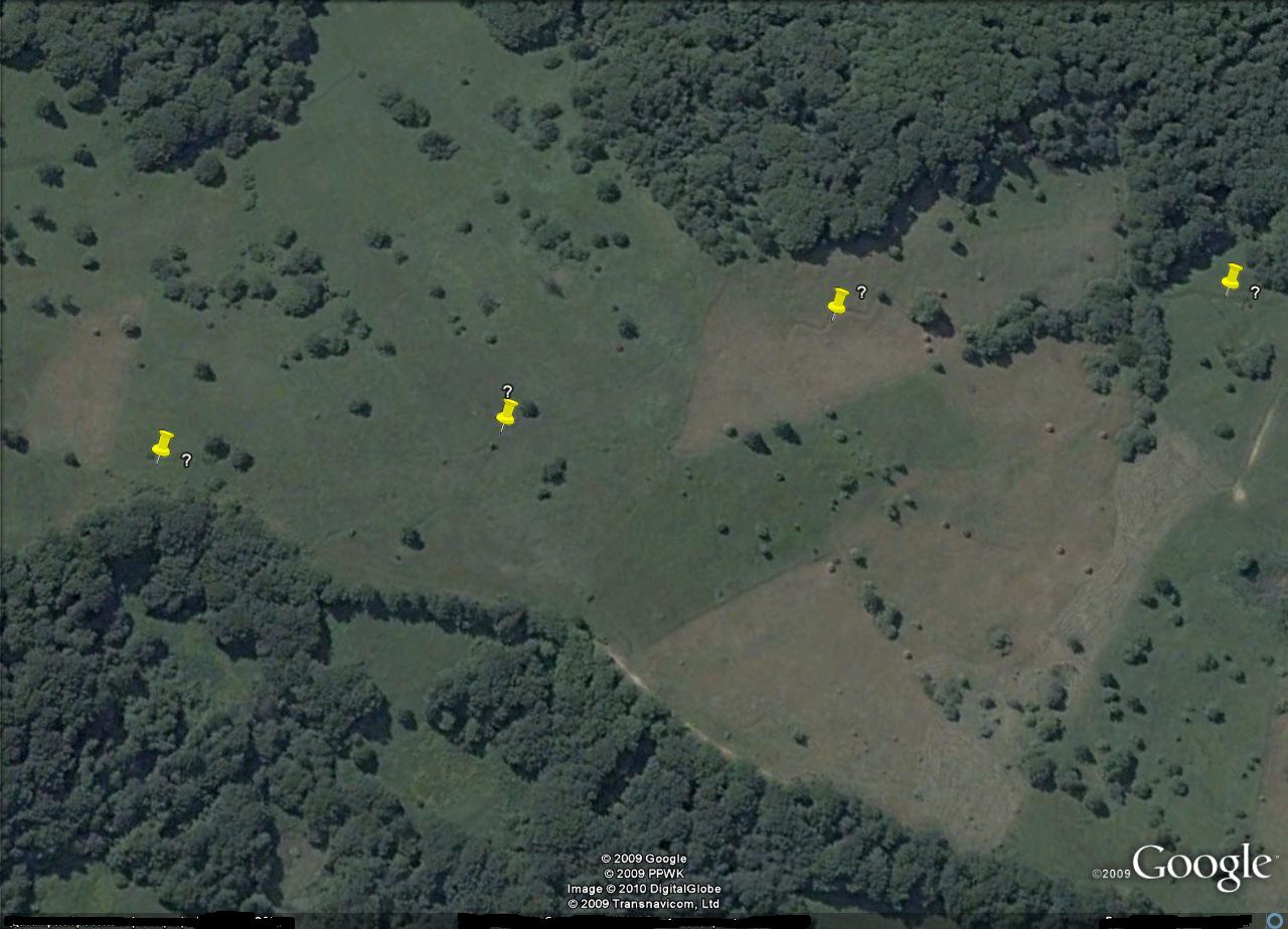

    подскажите по поводу этого
  20. Volodarsky
    1.000
    Kiew
    Тот зигзаг, что возле второй метки слева, скорее водоток. Визуально он по впадине проходит.
    В районе третьей метки может быть и остатками траншеи, но зуб не дам. Рельеф плохо читается, а я уже насмотрелся водотоков, и просто похожих на траншеи, с ячейками и зигзагами, и траншей, превратившихся в водотоки (на склоне это нередко бывает).
    sergcase
    На первом снимке левая метка - естественная впадина, правая - тропка в высокой траве. На втором снимке левая и центральная метка - водосточные канавы, правая - скорее всего тоже.

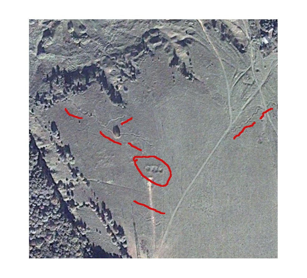

    Нашел вроде как ход сообщения, ячеек не наблюдаю, смущает ширина транша, какая вероятность того, что он копан?
  24. Volodarsky
    1.000
    Kiew
    Ширина обычная для траншеи, замывающейся естественным путём, при условии довольно плотного глинистого грунта и отсутствия намыва грунта со стороны (по склону и т.п.). Траншеи с ПМВ нередко выглядят точно так же, на неугодьях непаханных.
    Похоже на ХС, но судя по расположению, он мог использоваться как боевая, стреляя вправо вниз по склону, в лощину.
