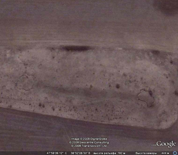

    Новые окопы в полигонных условиях часто "книжные" - слишком правильная чёткая форма, или не прослеживается рубеж длинный, а просто куски окопов. ну правда территорию полигонов всегда более менее видно, возбмите для примера Житомирский полигон (южный берег Тетерева, от гуйвы на запада), Южноукраинский и другие, где хорошее качество.
    Хода сообщения - уставно длина "колена" 10-20 шагов/метров, но нередко встречал хода сообщения с прямыми участками свыше 20 метров...включая совсем дикие хода в виде прямой канавы, но зато с редкими поперечными траверсами (по ПМВ изредка попадались).
    Исчезнуть за десятилетия мог любой участок что хода, что боевой траншеи, как по природным условиям (обвалился склон обрывистый), так и по хозяйственным - запахали в поле, заровняли под огород, заровняли при посадке молодого леса/сада/парка, и так далее...
    В основном ведь где сохранились траншеи и хода в не покрытых лесом местах - на непаханных неугодьях - по склонам речных долин, по склонам балок да оврагов, на горках крутых где пахать неудобно...
    Всё, что под пахоту пригодно - задействовано обычно было. Наблюдал картину, что траншеи ПМВ на болотистых грунтах в виде высокого насыпного бруствера-вала местные специально под огороды разравнивали. В итоге среди болота танется длиннющий, но узкий (до 10-15 метров) огород на насыпи из раскатанного бруствера.

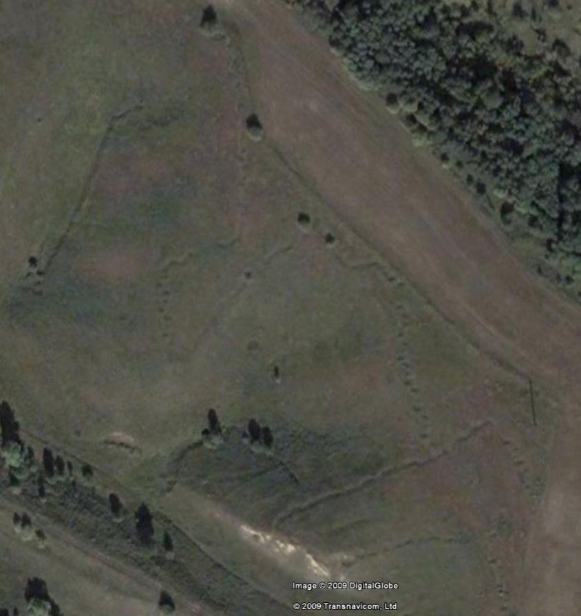

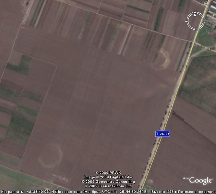

    Еще, такой вопросик.... ето может быть война, или опять колхоз:smile_9:???
    фоты. Спасибо!
  5. Volodarsky
    Volodarsky Stabsfeldwebel
    1.000
    Kiew
    Это срытые в ноль австрийские редуты середины 19 века. Кусок укреплённой позиции времён Крымской войны 1853-56 года. Австрийцы готовили на случай войны с Россией, но так как нейтралитет сохранили, то редуты "нэ приггодиллиссс....".
    Забросили их сразу после Крымской войны, большую часть окончательно срыли после второй мировой. Несколько щё остались, жалкое зрелище...

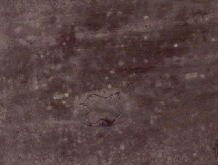

    День добрый всем.
    Выделенные на спутниковом снимке участки - окопы или моя богатая фантазия?
    С уважением,
    Billon

    Скорее всего нет, хотя темные пятна по линиям немного смахивают на воронки. Но я бы все-таки проверил мд.

    Воронки?
    Тогда фрагмент чуть севернее.
    Атриллерийсты, похоже, вели обстел по трансортиру или угольнику. Надо батарейки покупать и ехать на местность... А то там и западнее и восточнее одно и тоже. Тягостный пейзаж...

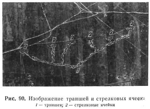

    Вот чтобы было с чем сравнивать.

    Гм...если бы этих пятен было поменьше, я бы сказал что это остатки поливочной системы полей. Места выхода труб, к которым подключали саму подвижную часть. Но то, что я видел, обычно выглядит как одна-две линии, а не такая куча. Линейное их положение ..хз...в тех краях ничего не поливали квадратно-гнездовым способом?
    Ещё относительно похожее было на осушаемых полях, там лежала дренажная труба, в которую через равные промежутки был сделан сверху колодец небольшой.
    Воронки - вряд ли. Их засыпать - на раз плюнуть, трактористам каждый раз объезжать их - лишний гемор.
    Едте и смотрите...даже интересно узнать, что это..
    На воронки оно не очень похоже.
    А вот на первом снимке, в верхней левой части, где балочка заросшая деревьями, с чёрной полосой дорожки по краю...там поперек балки что то типа трёх отдельных окопов или ямок видно. Сначала за кусты принял, но от них тени нет, а от всей остальной растительности тень падает.

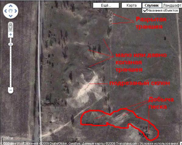

    А вот это что такое? Для траншеи великовата... И на высоте какая-то собака порылась :)

    Траншея и есть, оплывшая изрядно, но она. И покопано -да, видно хорошо. Интересно, поднимать подряд не стали - либо били шурфы на удачу, или прокапывали между ними, не срывая весь слой в траншее, только по дну.

    Еще пара вопросов, есил вас не затруднит. Как я понял, в траншее те участки, которые более темные-это и есть покопанные? И давно копано, не сможете определить? И что было на высоте (не пойму-тоже по войне нарыто или нет? мне говорили что местные там песок берут для своих нужд.)

    Что то типа этого. Явно расокпанную часть траншеи видно у верхнего края рисунка, там били большие ямы в траншее. Это наиболее свежие (хотя могло быть отрыто несколько лет назад) в том месте покопки.
    Сама траншея недавно поднятой не выглядит - почти нет светлых отвалов на бруствере, а более тёмная часть может означать в равной степени как менее заплывший участок, так и давно откопанный кусок. Тут на месте надо смотреть.
    Места добычи песка или что там у них, видно ближе к нижнему краю, характерные ямки.
    Со светлым пятном, к которому выходит траншея, сложнее. Так обычно выглядит песчаный склон, который был чем то подрезан, из-за чего песок незакреплён дёрном и сыпется. там могла быть яма по добыче песка, но давнишняя. Стены обвалились, голый песок сравнял склон.
    Кроме траншеи, чего то явно военного там не видно.

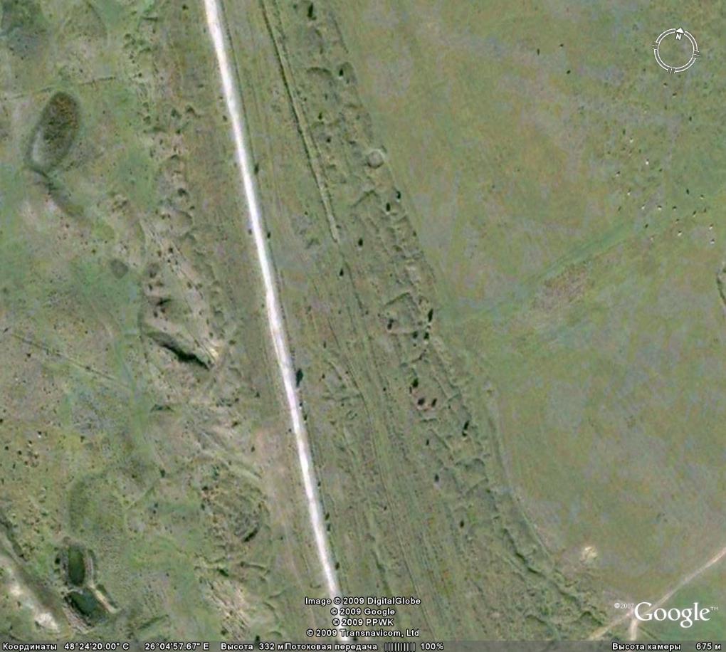

    Вот интересует данный снимок... я был на етой местности правда без МД, и вот сильно смахивает на окопы, но ето только с воздуха, а на самом деле ничего толкового так там и не увидель. У кого "глаз алмаз" и знания, подскажыте, ето баловство тракториста или действительно военные окопы???:)

    Крайнее справа, вдоль края поля - траншея, причём это скорее всего передовая боевая ПМВ, с довольно развитой сетков ходов за ней. Сохран поганый из-за дороги...затёрли многое.

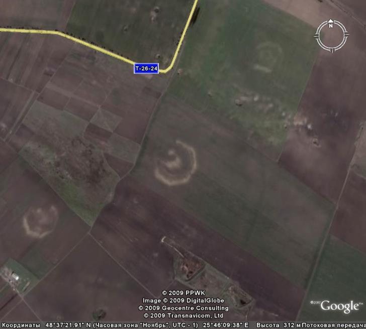

    Здравствуйте комрады!!! развейте плиз мои сомнения,это артпозиции или что то другое:rolleyes:
