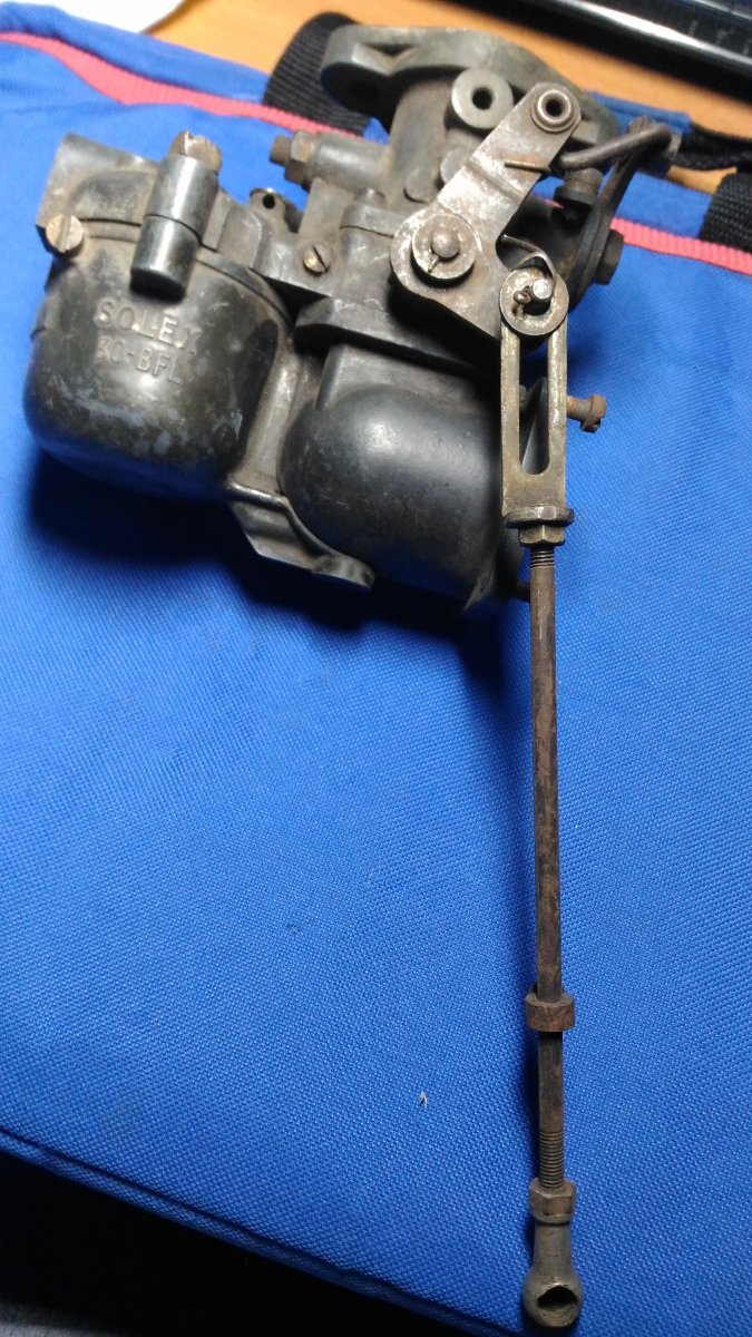

Від чого карбюратор Solex 30-BFL

    Хто що знає - прошу брати участь у визначенні.

    Вiтаю!
    I де ж стояв такий "цiленький, гарненький"? в Вдалося з'ясувати?

    CARBURETOR 30 BFL – NSU/DKW/BMW/Zündapp

  8. бьерн
    бьерн Obergefreiter
    93
    CCCR
    буковка L говорит о том что это это парный, левый карб. Много вы знаете двухкарбюраторных NSU? это авто

  9. A10A
    A10A General-leutnant
    23.896
    Київ, Україна
    ...за шо купил...

  10. InDex
    InDex Oberstleutnant
    3.256
    UA
    Буковка L говорит лишь о том что карб. устанавливается с левой стороны двигателя ,R-соответственно с правой.

  11. Dnepr71
    Dnepr71 Oberfeldwebel
    575
    Днепропетровск
    Солекс 30- й серии, в разных вариантах, применялся на огромном количестве техники. Касательно мото, по моим скромным познаниям, применялся на Zundapp KS 750 ( Слон) и тяжелом французе Gnome at Rhône AX2.
    Обсуждаемый карбюратор, к ним отношения не имеет.

  12. Виталий70
    Виталий70 Feldwebel
    559
    Карбюраторы с восходящим потоком стояли только на авто.этот мерин 170.на мото кс750 стоял SOLEX 30BFR а Gnome at Rhône AX2 SOLEX 30BFL .На авто хорьх830 стояли 2 карбюратора BFL и BFR

  13. Stop!
    Stop! Feldwebel
    253
    Гараж №21
    "Восходящий" 30BFL мог стоять на Адлерах 1,7, Ганомагах, Штойверах и пр. Отличались разным набором жиклеров.
    Вообще-то, на Хорьхе 830 стоял 1 (один) 30(32) IFF с падающим потоком. А вот на поздних 830БЛ да, стоял и BFL и BFR. Только каким боком эти горизонтальные карбы к теме где обсуждается карб с восходящим потоком?!

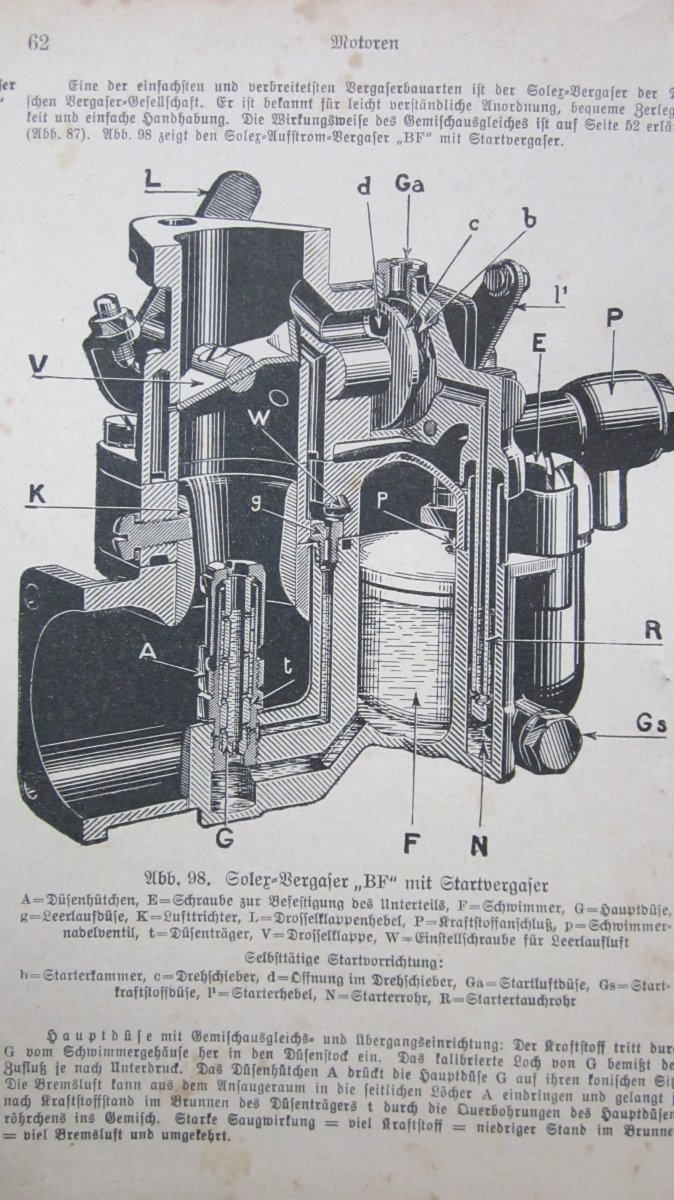

  15. Stop!
    Stop! Feldwebel
    253
    Гараж №21
    Хальфан, конечно, голова, но ходят слухи, что заводскую документацию тоже не дураки писали (левый столбец для 3,5л, правый для 3,8л):
