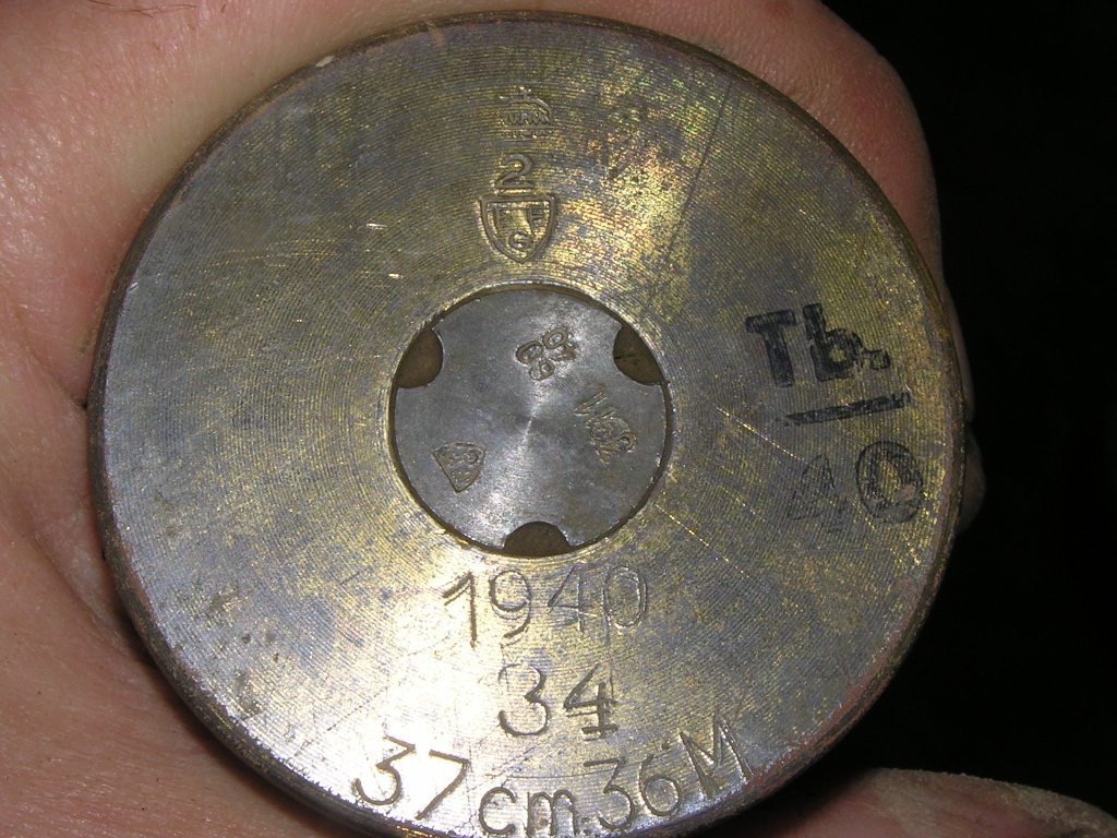

    Довжина 25 см,нечищена але клейма видно частково.

    Ні,видно букви СS.

    Ганс 37 мм для противотанковой пушки.

    Похож на 37-мм противотанковую пушку

    Поміряй діаметр горла
    похоже на 37x249R (German 3,7 cm PaK 36)

    Скорее всего PAK-36 немецкая противотанковая пушка!Немцы изза ее неефективности прозвали стук колотушкой.Ее снаряды отскакивали от брони наших КВ-1 КВ-2 и Т-34!

    3,5 см.

    Походу Армейская колотушка.

    Ваша гільза дійсно від німецької гармати Пак 35/36,яка стояла на озброєнні і в угорській армії,і до якої угорці налагодили випуск боєприпасів.В даному випадку гільза від бронебійного снаряду,виготовлена на Чепельському арсеналі ,Будапешт,був ще і осколочно-фугасний снаряд,гільзи до нього випускались Fémáru Fegyver és Gépgyár Rt., Budapest

    На днях акуратно клеймо очищу.

    Видно угорське маркування,як на гільзах до карабіна,на капсулі написано "105" і "39",сильно незачищав,ще видно частково "3.. 136 М СS"
