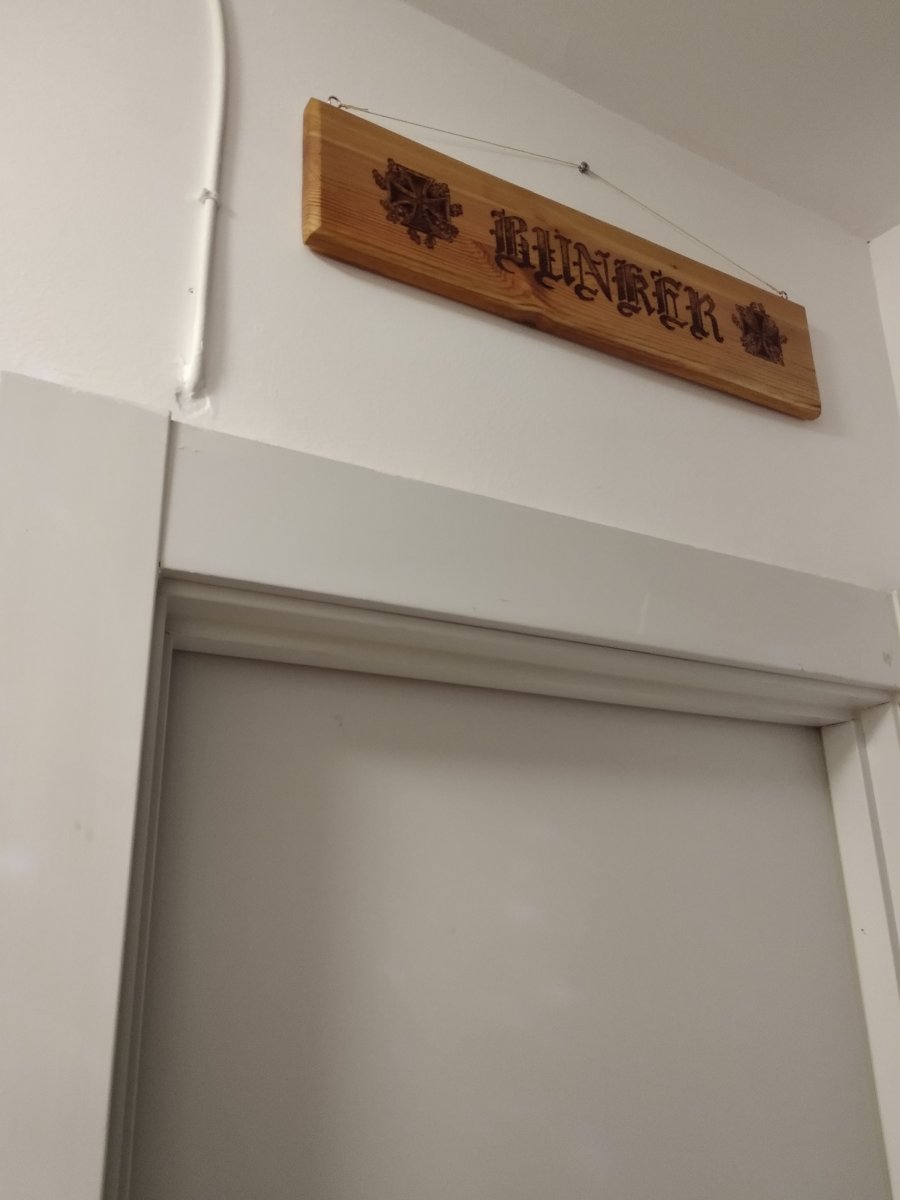

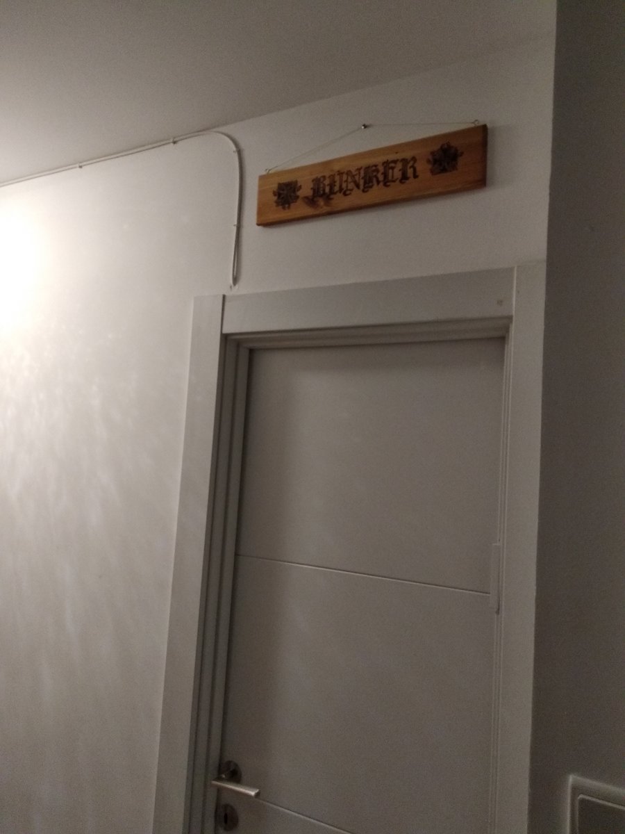

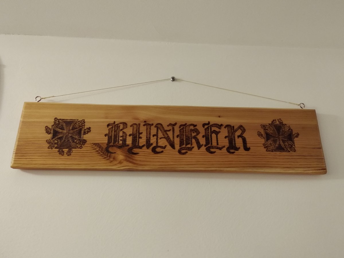

    Не хочет ...она у меня перфектционист говорит следы останутся ...ладно хоть так разрешила ...:D
