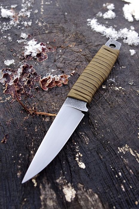

    Это ваш?
    У меня был когда-то кухонник из полотна с лезвием 170мм, но он у меня пробыл очень недолго, - забыл у клиента в машине и с концами:smile_4:

    Нет, не мой. Фото из тырнета. Но такой сделать очень не долго. Для такого даже полотно висит. Уже приготовил. Единственно, что ленты должны быть новыми и сгорят быстро.
