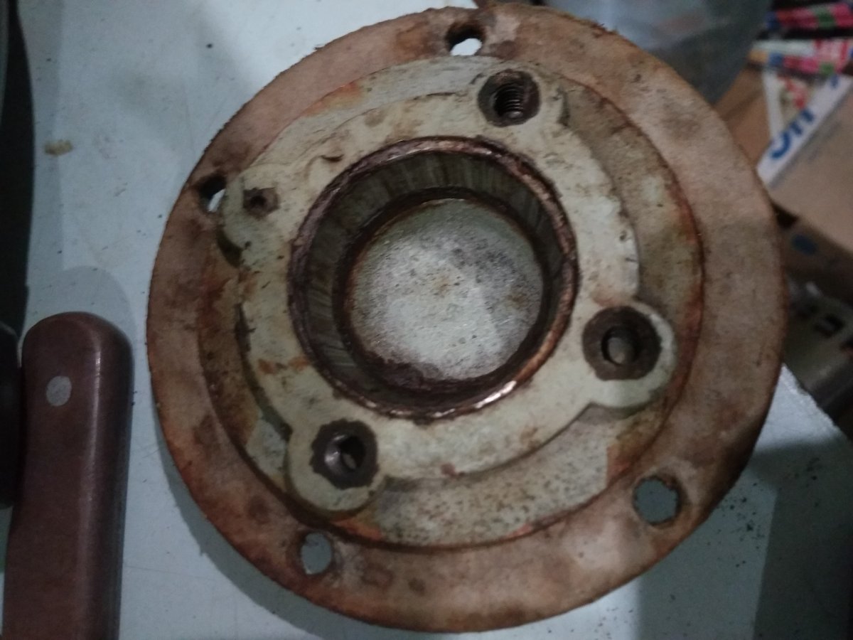

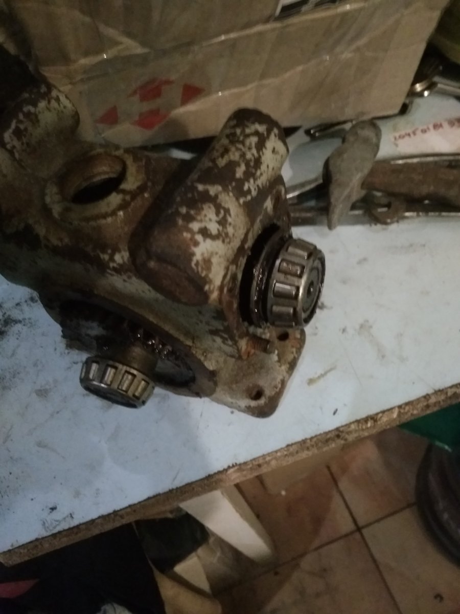

  3. ДВ762
    ДВ762 Leutnant
    1.087
    Ненька. Portae caelestis.
    так...якщо там має бути масло, то має бути і заливна/контрольна пробка...якщо той редуктор мав працювати на малих обертах - то може бути і консистентна змазка...
    шпоночний паз може бути і просто для шківа - не обовязково привід електродвигуном
    таблички ніякої там нема?
    зробіть більше фото: вид з боку, спереду, ззаду...

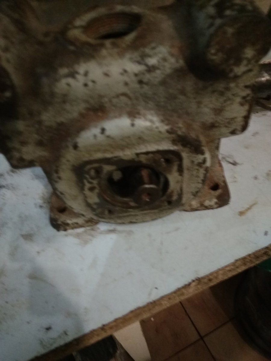

  11. Ph@ntom
    Ph@ntom Hauptmann
    2.467

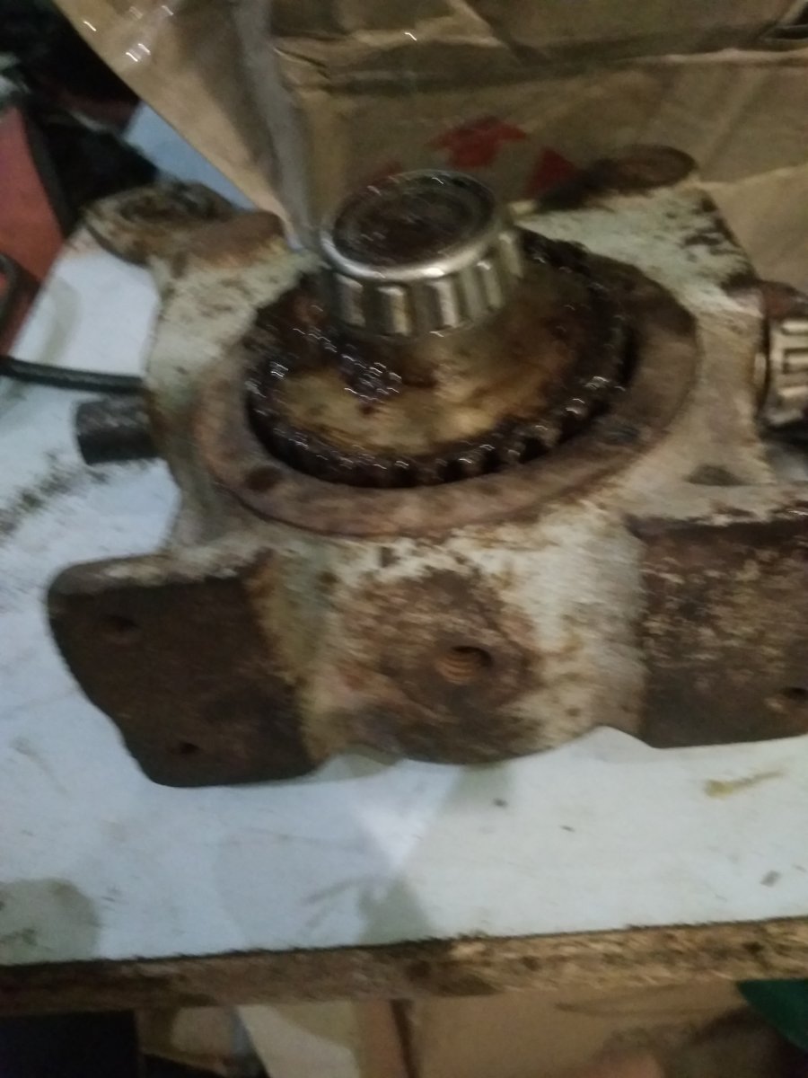

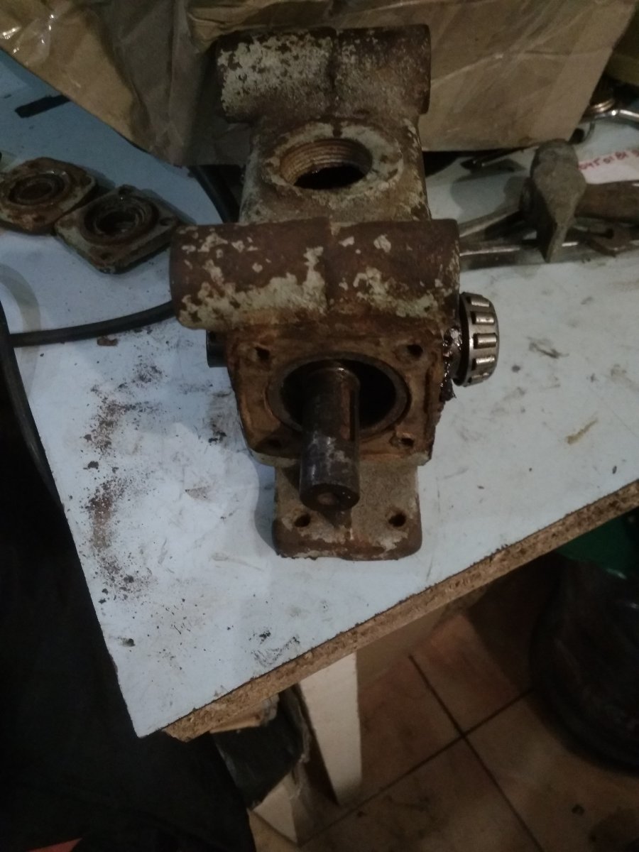

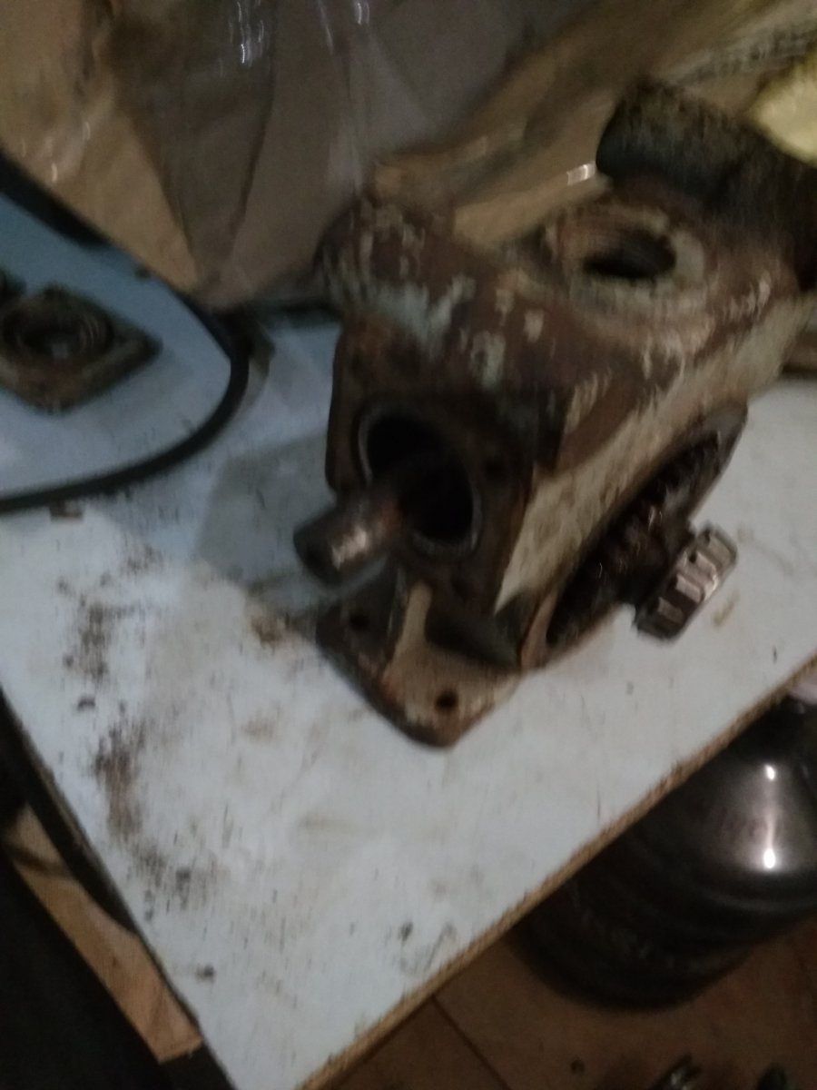

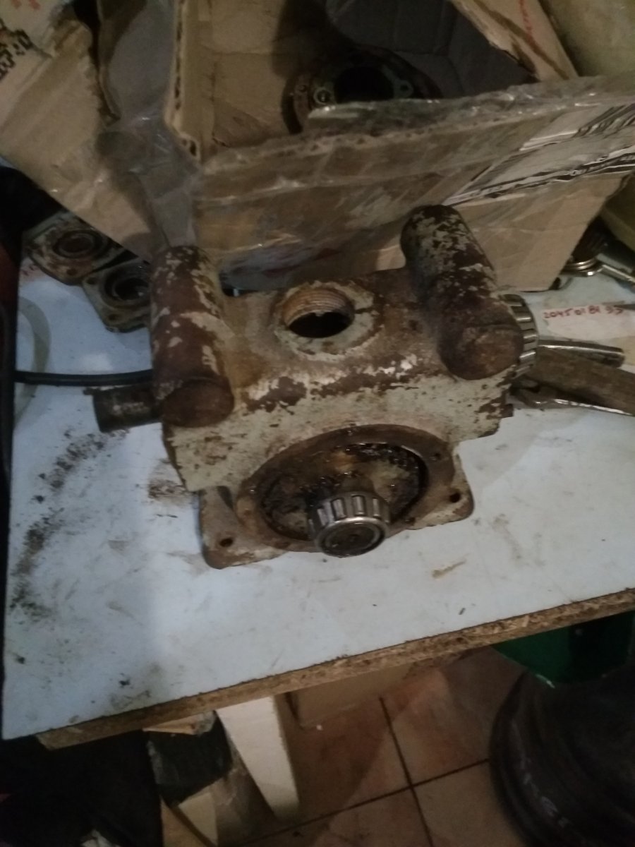

    Заливная горловина 20 мм сверху. И сливная м6 или м8. Редуктор небольшой, около 5 кг весом.
    IMG_20200118_191029.jpg IMG_20200118_191041.jpg IMG_20200118_191051.jpg IMG_20200118_191058.jpg IMG_20200118_191104.jpg IMG_20200118_191111.jpg IMG_20200118_191135.jpg
    Мне нужно завалить его набок, чтобы вторичный вал смотрел вертикально вверх.

  12. Tayfun_U

  18. ДВ762
    ДВ762 Leutnant
    1.087
    мені не подобається що нема контрольного отвору...десь на 1/3 редуктора....якщо заливається масло - має бути контрольний (як правило він і є заливним) отвір рівня масла...
    gudvin696, Igor 21, Tayfun_U та ще 1-му подобається це.

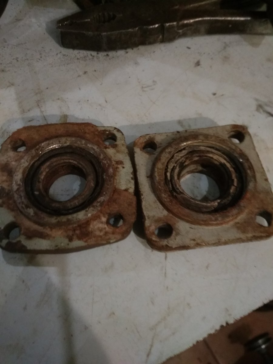

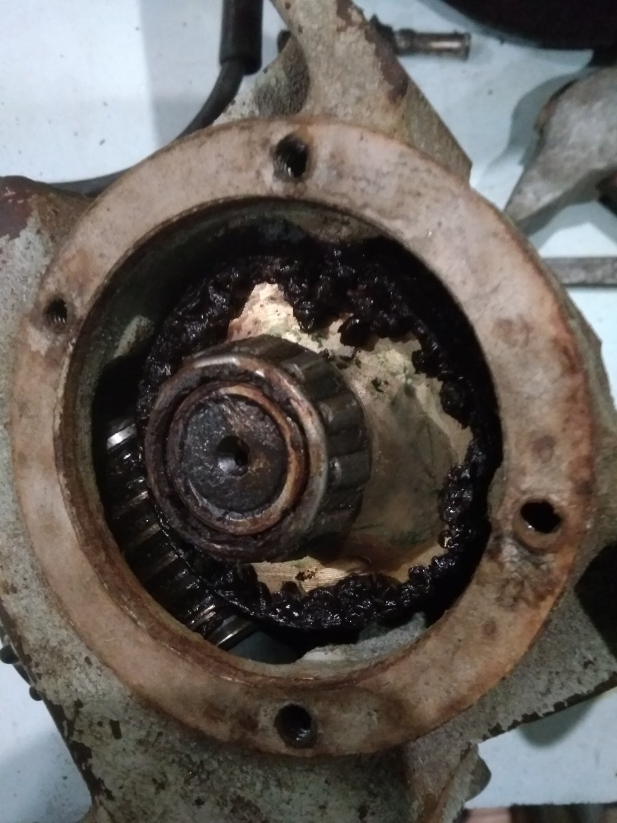

  20. Ph@ntom
    Ph@ntom Hauptmann
    2.467
    Беда (
    Шо будем делать?
    На первичке стоит резиновьій манжет. Не знаю, возможно пьілевой барьер, возможно масло-пьілевой.
    Ваш вердикт - низко скоростной?
    Igor 21 подобається це.
  21. ДВ762
    ДВ762 Leutnant
    1.087
    підозра що редуктор мало оборотний під консистентну змазку...
    gudvin696, Igor 21, Tayfun_U та 2 іншим подобається це.
  22. Ph@ntom
    Ph@ntom Hauptmann
    2.467
    Если сменить смазку на литиевую для скоростных гипоидньіх редукторов, будет мне щастье, или покупать третий редуктор?
  23. deserter
    deserter Oberleutnant
    250
    521
    1.422
    Я 1 раз в жизни рыбу от души наловил...в канале между 2 ставками по разводу рыбы.
    Лет в 12 на Осколе отдыхали и местные показали эту фишку.правда по дамбе менты на мотоцикле постоянно курсировали,но мы с товарищем с кустах спрятались и таскали: не успевали закинуть
    Остановились только после того как его удочку рыба утянула на другой берег,а мою сломала:eek::D
    .не крупная рыба была,но много
    gudvin696, Русла Н, Igor 21 та 3 іншим подобається це.
  24. mohka
    mohka Stabsgefreiter
    146
    Днепропетровск
    Редуктор низко-оборотистый.раньше мешали солидол и И20.заталкиыали , обмазывали и все.
    Ставили такие обычно на конвееры.переварачивать нельзя
    Igor 21 та Ph@ntom подобається це.
  25. Ph@ntom
    Ph@ntom Hauptmann
    2.467
    Блдь, кудой меня понесло, хз...
    Вон шо московитьі творят с редукторами на снегоуборщиках -
    Мой случай добавлена смазка ШРУСа слегка разжижена зимним моторным маслом. Для работы пары червяк+ косозубая шестерня характерно скольжение и давление, именно это и есть работа для смазки ШРУСа. Втулки вала шнека и опорная втулка вала крыльчатки смазку получат от моторного масла.. (с)
    Пишут, что на заводской смазке шестерня сьедается на раз ((
  26. Ph@ntom
    Ph@ntom Hauptmann
    2.467
    Мне нужно перевернуть, иначе он не нужен просто (((
    Думал поставить гипоидньій узел с 180 болгарина, но..... Решил что не будет ходить так, как индастриал редуктор.
