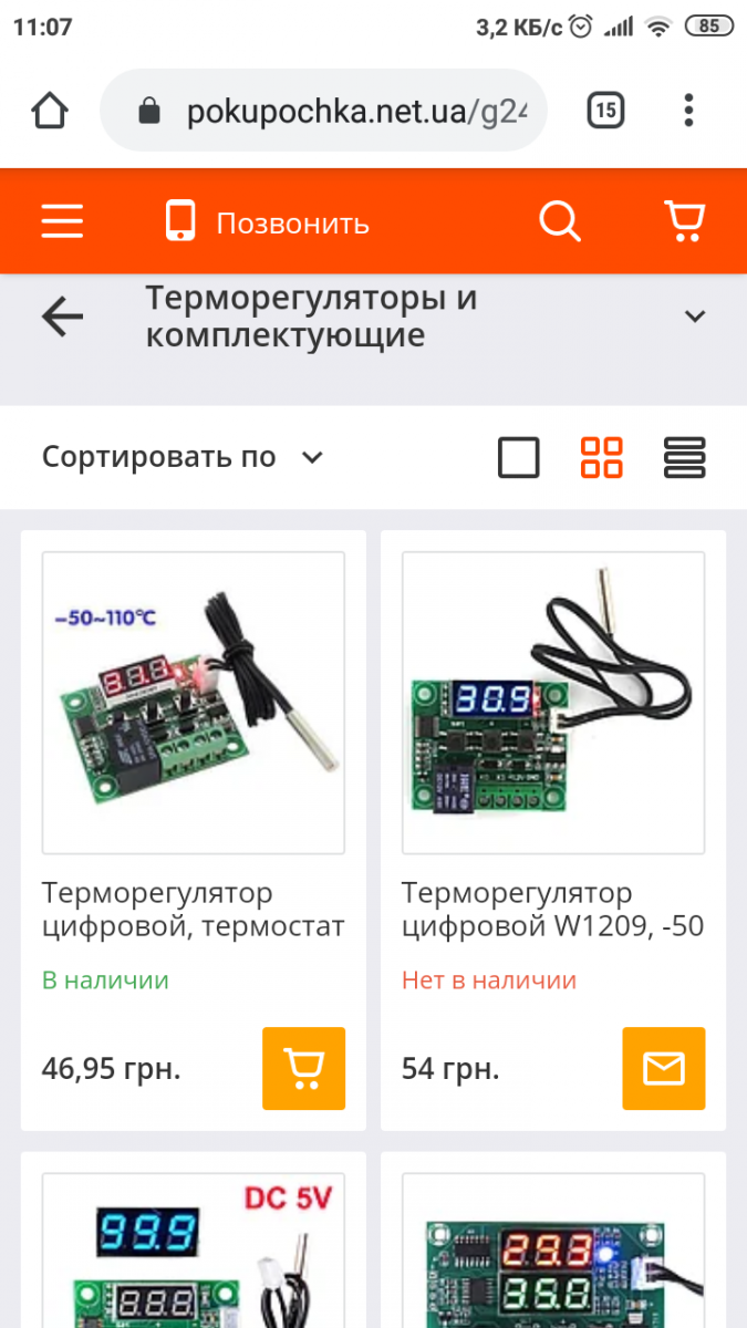

    есть вот такая недорогая шняга , которая будет запускать весь этот комплекс
    Технические характеристики:
    Диапазон измерения и регулирования температуры: -50 ~+ 110 °C
    Точность измерения:
    - 0.1 ° C ― в приделах от -9,9 до +99,9 °C
    - 1 °C в приделах от -50 до -10 и от +100 до +110
    Точность управления:
    - 0.1 °C ― в приделах от -9,9 до +99,9 °C
    1 °C в приделах от -50 до -10 и от +100 до +110 °C
    Гистерезис: от 0.1 до 15 °C
    Точность Гистерезиса: 0.1 °C
    Частота обновления: 0.5 секунд.
    Напряжение питания схемы: 12 В постоянного тока (DC12V).
    Потребляемая мощность: статический ток: < = 35мА, ток при замкнутом реле: < = 65мА
    Терморезистор: NTC (10K +-0,5%).
    Выход: 1 канал выход реле, мощность = 10А

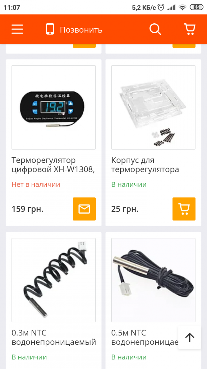

    Я дал точную инструкцию, где смотреть, чтоб за недорого, и все в одном месте ((
    Диммер, терморегулятор, блок питания, корпус..
    На стороне только термисторы докупить..
    Screenshot_2020-01-14-11-07-38-066_com.android.chrome.png Screenshot_2020-01-14-11-07-23-439_com.android.chrome.png

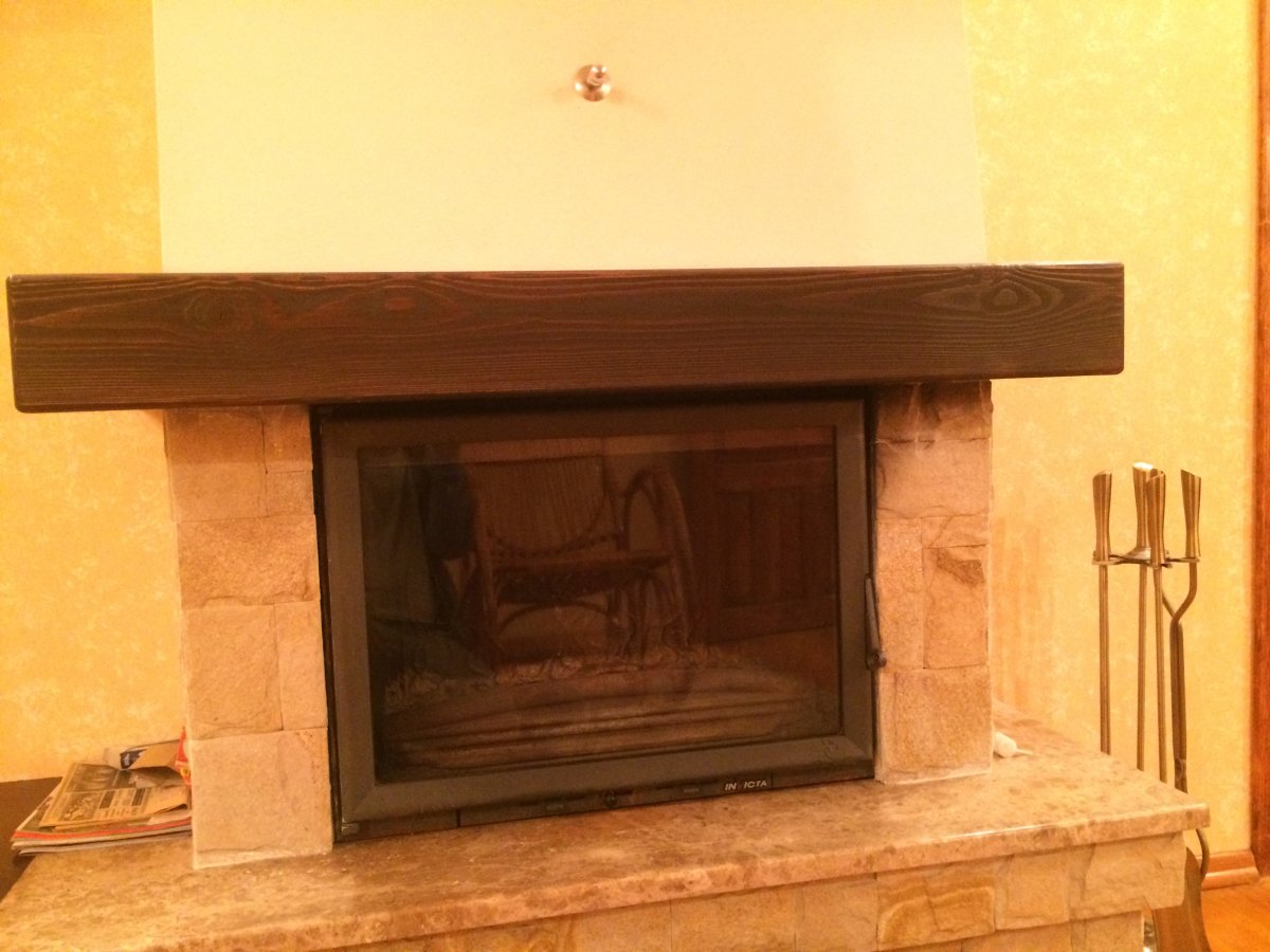

    В своем домике в деревне, силами подрядчика и специально обученных этому делу людей, соорудил вот такой камин:
    Т.е. в топку, из которой Мюнхаузен бил уток, установили вот такую модернизированную буржуйку:
    В каждую комнату вывели воздуховоды, в том числе и на второй этаж.
    В ненастную погоду раскочегариваю топку тремя-четырьмя поленцами и когда чугун нагревается и теплый воздух пошел по хатке, прикрываю шибер (заслонку) и ею регулирую интенсивность горения дровишек.
    Расход, после выхода камина на стабильный режим поглощения древесины, составляет примерно одно-два полена в час.
    Заслонка устроена таким образом, что даже при полном её закрытии остается небольшая щель и продукты горения (тления) вытягивает в дымоход, а вероятность отравления угарным газом стремится к нулю.
    Следует также отметить, что камин в доме является вспомогательным источником тепла и система отопления желательна и даже необходима. В моем случае – это электрообогрев (теплый пол, эл. конвекторы) .
    Наличием оного устройства в доме доволен, срок его эксплуатации уже больше двух пятилеток.
    В общем, мне нравится.

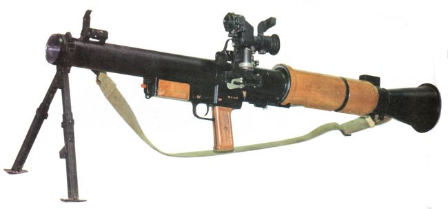

    Я может некоректно выразился, имел ввиду этот. У нас они в роте глубинной разведки были http://oruzhie.info/granatomety/825-rpg-16-udar https://www.dmazay.ru/index.php?productID=8696

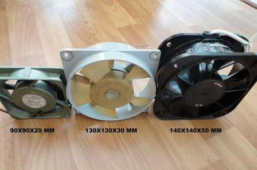

    такой вент даёт всего 60 кубов в час - надо минимум 150 .... инакше діла не буде ...
    Причём , при использовании диммера падает мощность , причём нелинейно , поэтому маловато будет;):beer:
    У меня был как на фото крайний правый - ооо , вот это вещь ... термояд :D ... гудит , правда зараза , громко ....

    Хотя , страндел :rolleyes: ... это вн-2 , а у него 140 кубов в час , если он совдеповский ,но всего 18-20 вт мощность - если будут воздуховоды длиннее 3-4 метров , скорее всего не хватит мощности нормально продуть .. ИМХО ...
    У улитки , что показывал Фантом , должна быть моща поболее ...

    я колись зимою в гаражі під батарею ставив зборку з 3х таких вентиляторів (як середній на фото) - температура піднімалась до 17-18С а без вентиляторів була 13-14С
    коли робив опалення в гаражі планувалось 2 батареї...1 поставив і відводи на 2у...но 2у так і не поставив то фінанси то особливої потреби не було...от і викрутився при потребі 3ма вентиляторами

    Вырваные годы, вырваные нервы. Могу показать мешок неподошедших вентилей, начиная от 70х70 компьютерных, заканчивая тангенцианьными с холодильных установок.
    Нето пальто.
    Лучших вариантов два.
    Или вышеприведеная улитка, или автомобильные косые.
    Второй вариант мне не очень нравится - пластик при нагреве дает вредные витамины, и по этой причине, выбрал именно такой полностью металлический вентиль.
    250 куб/час на три комнаты маловато, на одну с головой. Рекомендую не жлобиться и сразу ставить нормальный ветродуй, причем так, чтоб он по касательной обдувал заднюю стенку.

    Ну, дык это не седьмой. Таких вообще никогда не видел. И даже не слышал про них.

    РПГ-7В1 (индекс ГРАУ — 6Г3-1)
    модификация 1988 года с оптическим прицелом ПГО-7В3, прицельная шкала которого рассчитана на стрельбу новыми выстрелами ПГ-7ВР и ТБГ-7В, наряду со всеми старыми выстрелами. Также добавлена съёмная сошка[9]

    И, судя по картинкам, сошки складывались.
