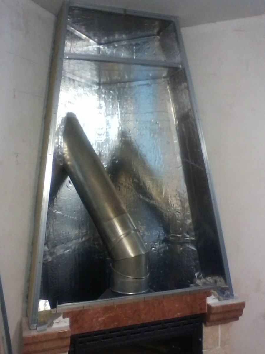

    ні..я не пічник :( ...я по готовій схемі робив камін, а батько просто з грубки (самі клали за схемою) витягнув газову горілку і прилампічив дверцята...ось мій камін:

    з камери над топкою береться гаряче повітря розводиться по кімнатах?
    з цієї:
    в мене димоход далі проходить в стіні дитячої спальні...стінка біля ліжка тепла коли палю камін.

    обьясню на пальцах.
    смотрите фото камина выше.
    теперь начинаем усовершенствовать.
    1. нагнетаем воздух тупо снизу, он выходит сверху. температура топки и трубы существенно падает, топим дом, а не окружающую среду.
    второй вариант. под топкой диафрагма из оцинковки (цинк невредная штука, металлический запах от камина ушел за месяц).
    в ней два круглых отверствия, там стоят автомобильные косолопастные вентили от системы охлаждения радиатора авто. желательно современное буржуйское, не московитскую полову, они реально тихие, при хорошей продуктивности. и питать их не стоит 12 вольт, 9, или как-то так. не на всю катуху.
    2. окно выхода. чем оно выше, тем еффективнее отдача самотеком, но нахрена нам греть потолок ?
    воздух желательно выдувать на высоте метра, но без активной вентиляции оттуда не выйдет ничего, а потолок перегреется.
    собственно окна рубим ниже, но внутри делаем из оцинковки короба-воздуховоды, отбирающие самый горячий воздух из верхней части камеры.
    профит!
    пс. у меня за задней стеной камина еще две жилые комнаты, Т образный перекресток, и выведены по окну в каждую комнату.
    gudvin696, Боб67 та ДВ762 подобається це.

    він бере повітря з тої камери що в мене на фото (обкладена мінватою з алюмінієвою фольгою над топкою) і нагнітає гаряче повітря ще в 2 кімнати що за каміном.
