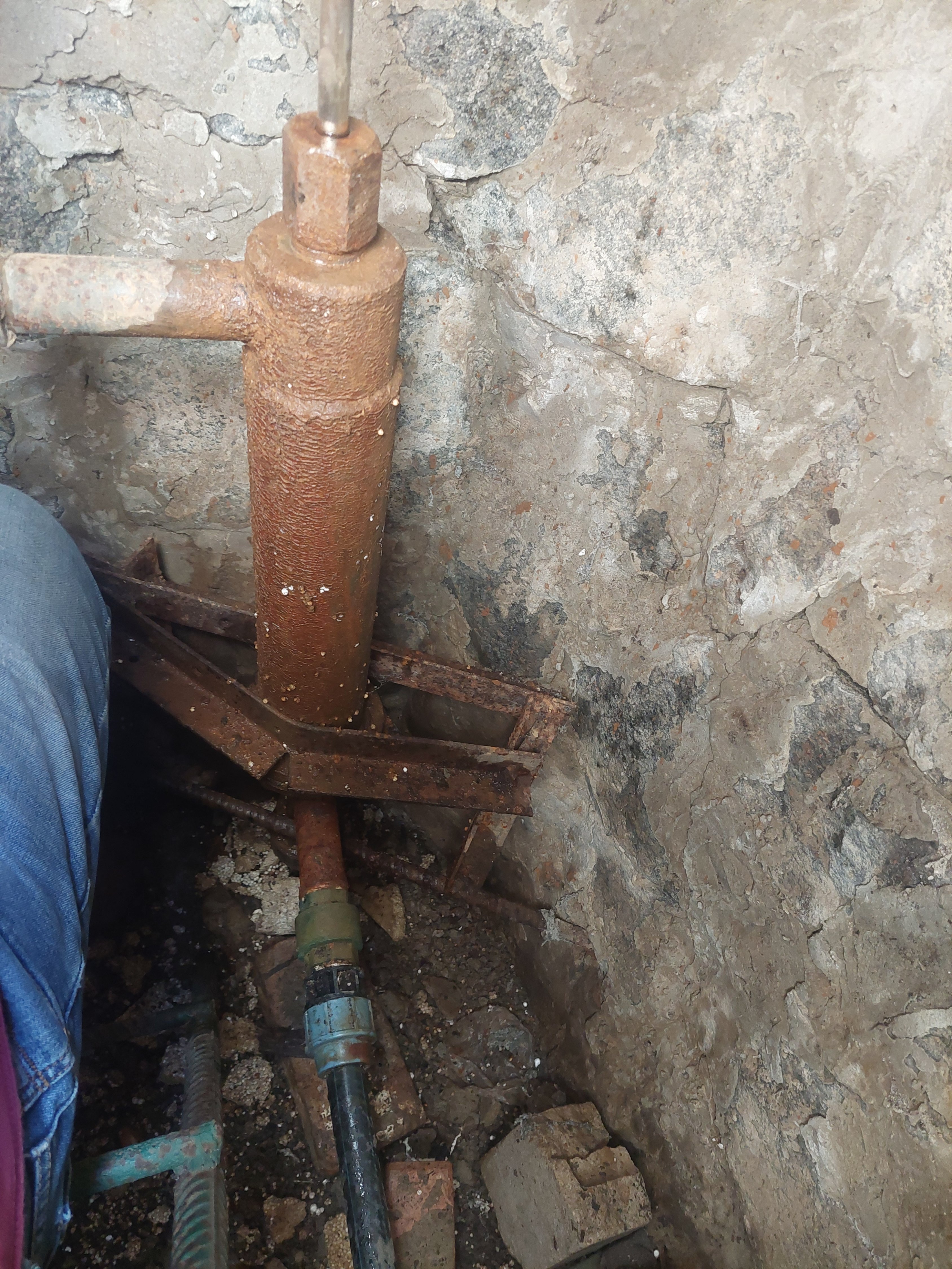

    Подивиться на реле тиску, а саме туди, де вода давить на діафрагму. Там маленький отвір. В мене він був майже заблокований кальцієм. Тобто, коли тиск в системі падав, на боці реле він ще був огого), і автоматика звісно мовчала.
    Почистив зубочисткою, і ок ще на пару років.

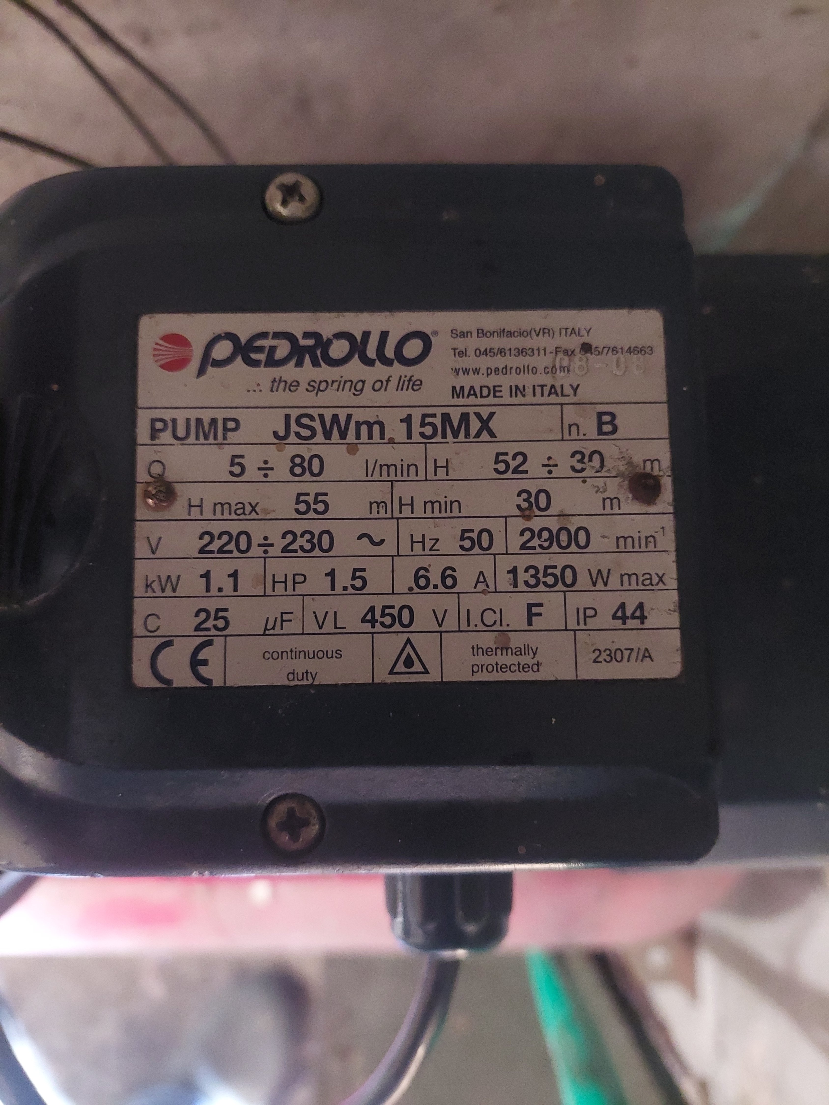

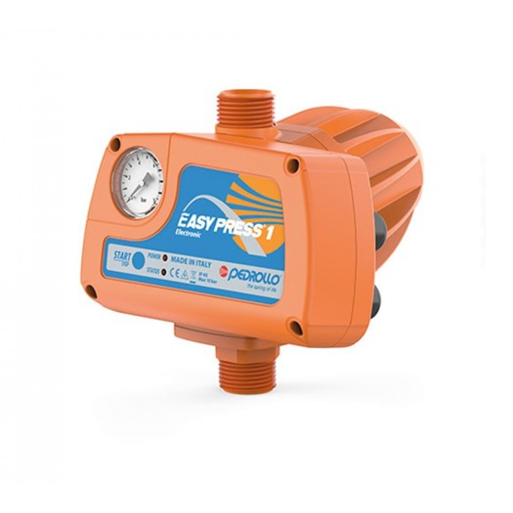

    В мене нема реле тиску: стоїть автоматика Педроло (2 фото, жовта приблуда). Вона спрацьовує по протоку і тиску: відкрив кран- пішов проток включився насос. Закрив кран- проток зупинився і з затримкою часу після набору тиску відключається насос. Автоматика відпрацьовує ідеально як по запуску так і по зупинці. Проблема що насос став качати 3 бара замість 5,5бар і впав обєм води що прокачує .

    в тому то і проблема що я вскривав насос і все в ідеалі...

    Ну, є певні фактори, які впливають на продуктивність насоса - йоберти крильчатки, кількість та площа лопатів, та крім цього мають місце ще деякі коефіцієнти, які залежать від параметрів рідини та зносу механізму/зазорів.
    Що могло змінитись у процесі експлуатації?
    1. Оберти (що дуже маловірогідно). У випадку пробуксовки крильчатки, або збільшення коефіцієнту ковзання.
    2. Змінились параметри камери внаслідок зношення.
    3. Інопланетяни або міндічі павели порчу.
