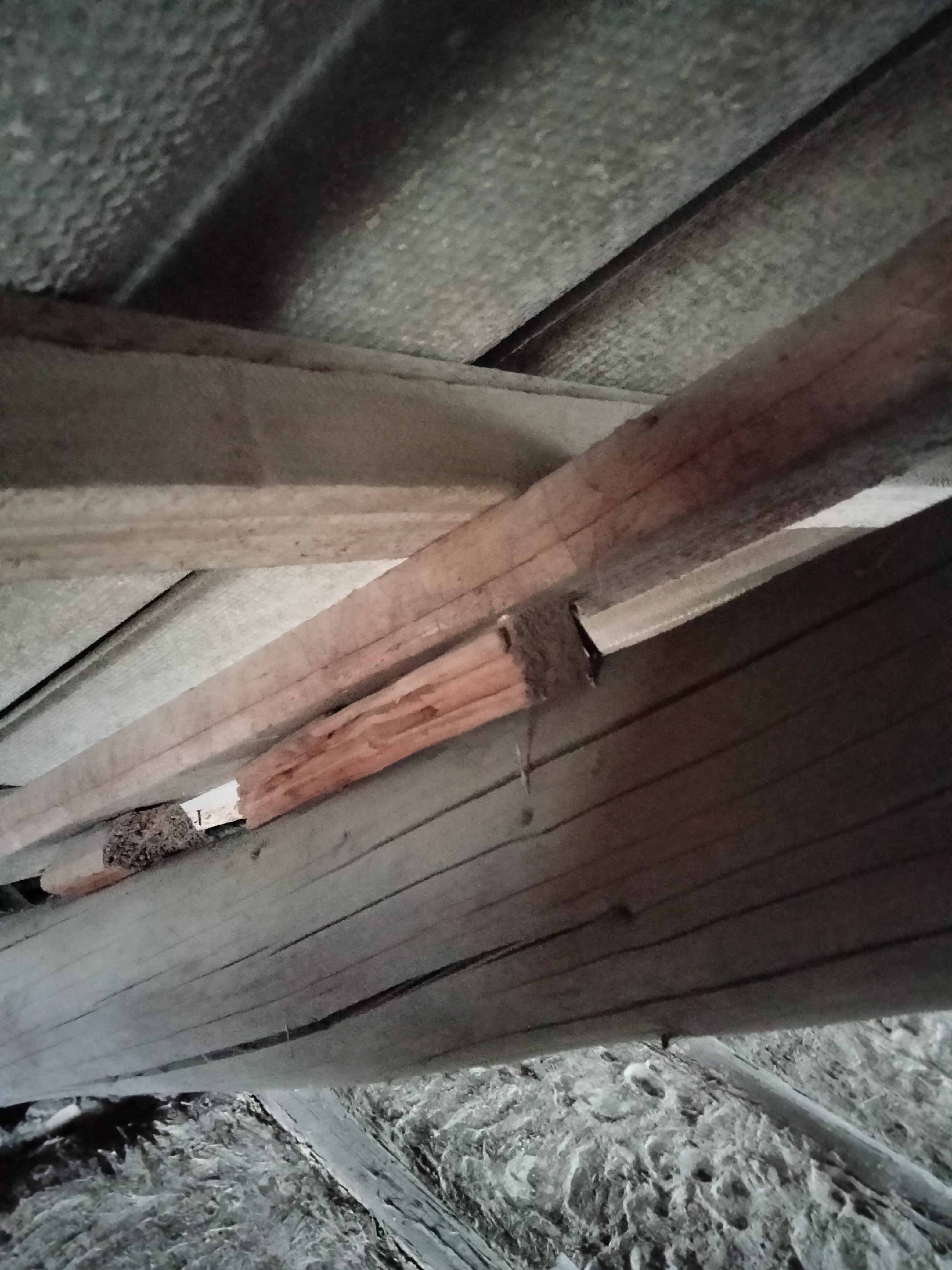

    Ну шо панове, пздць єдин не ходить.
    Іноді удвох, іноді приводить цілий офіс резидентів.

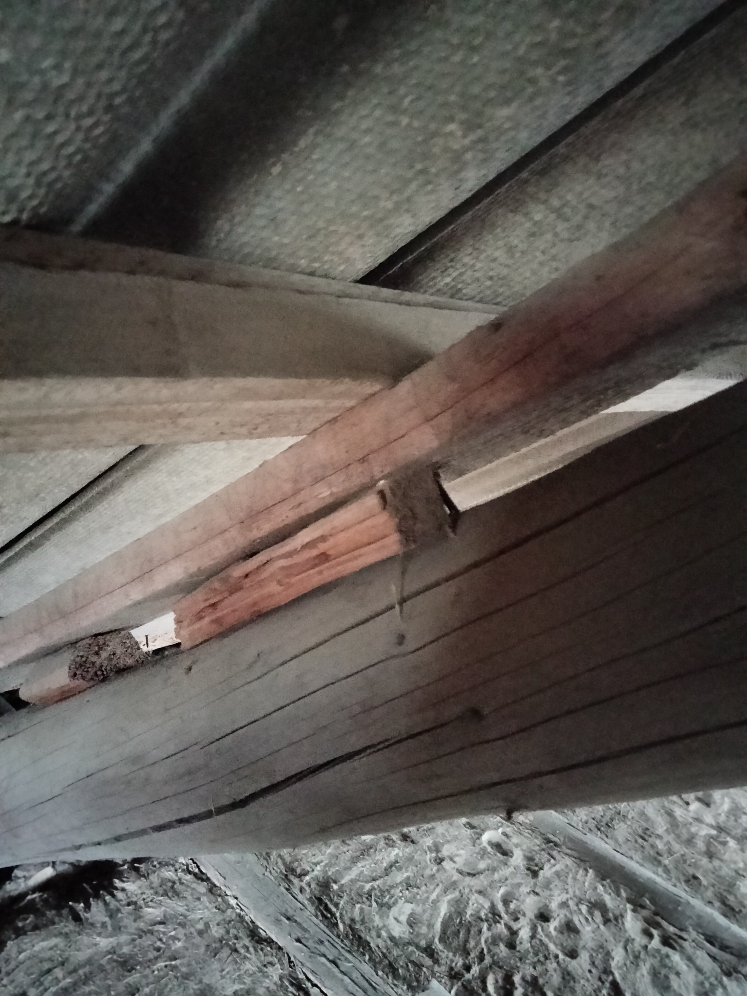

    Поліз я вчора на дах, починати планування та розмітку для монтажу профілю під панелі.
    Ну і постало питання реконструкції, блдь.
    Наняти нема кого, будемо вбиватись самотужки.
    Треба з єдної площини повністю демонтувати шифер та обрешітку.
    Обрешітку з гавна та палок під заміну.
    Може за тиждень впораюсь.
    Така фігня.

    а шо не так з обрешіткою і шифером?

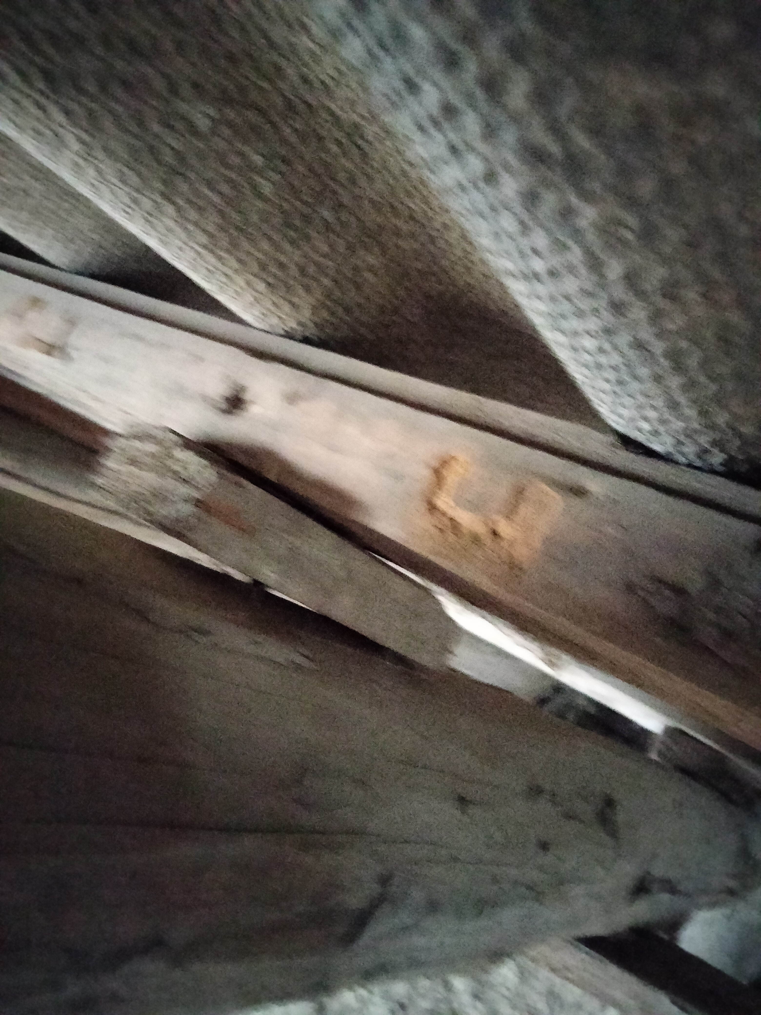

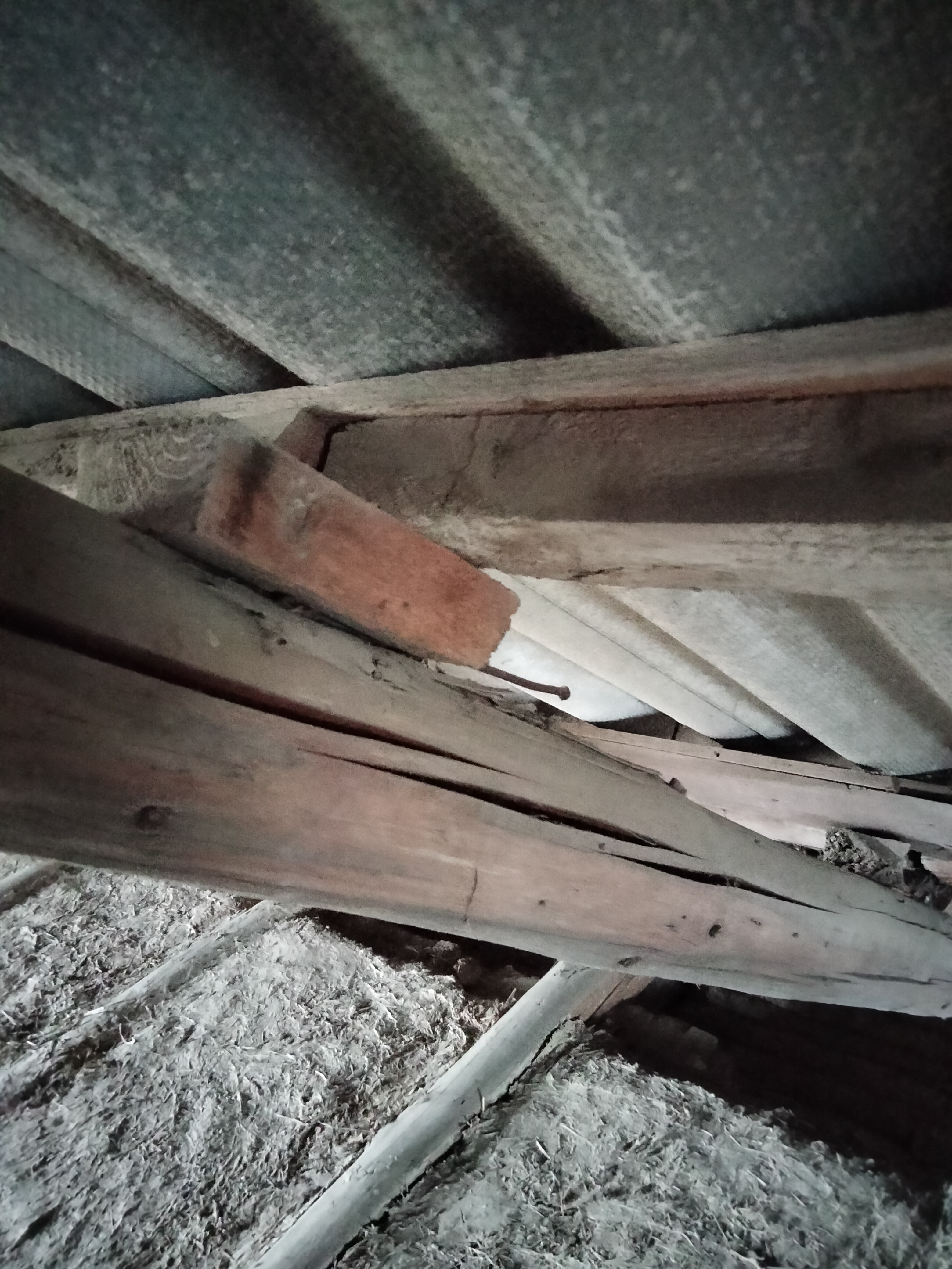

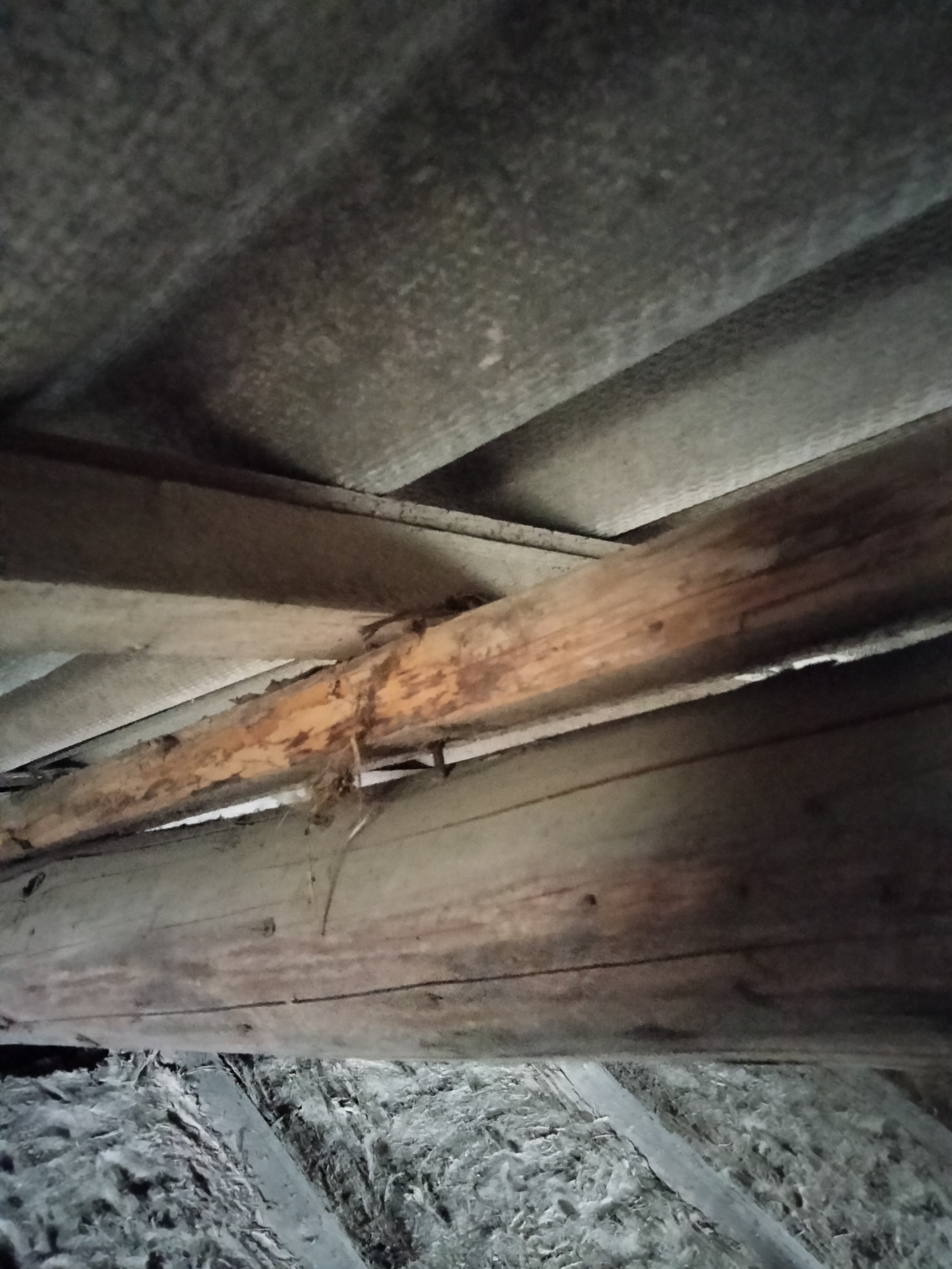

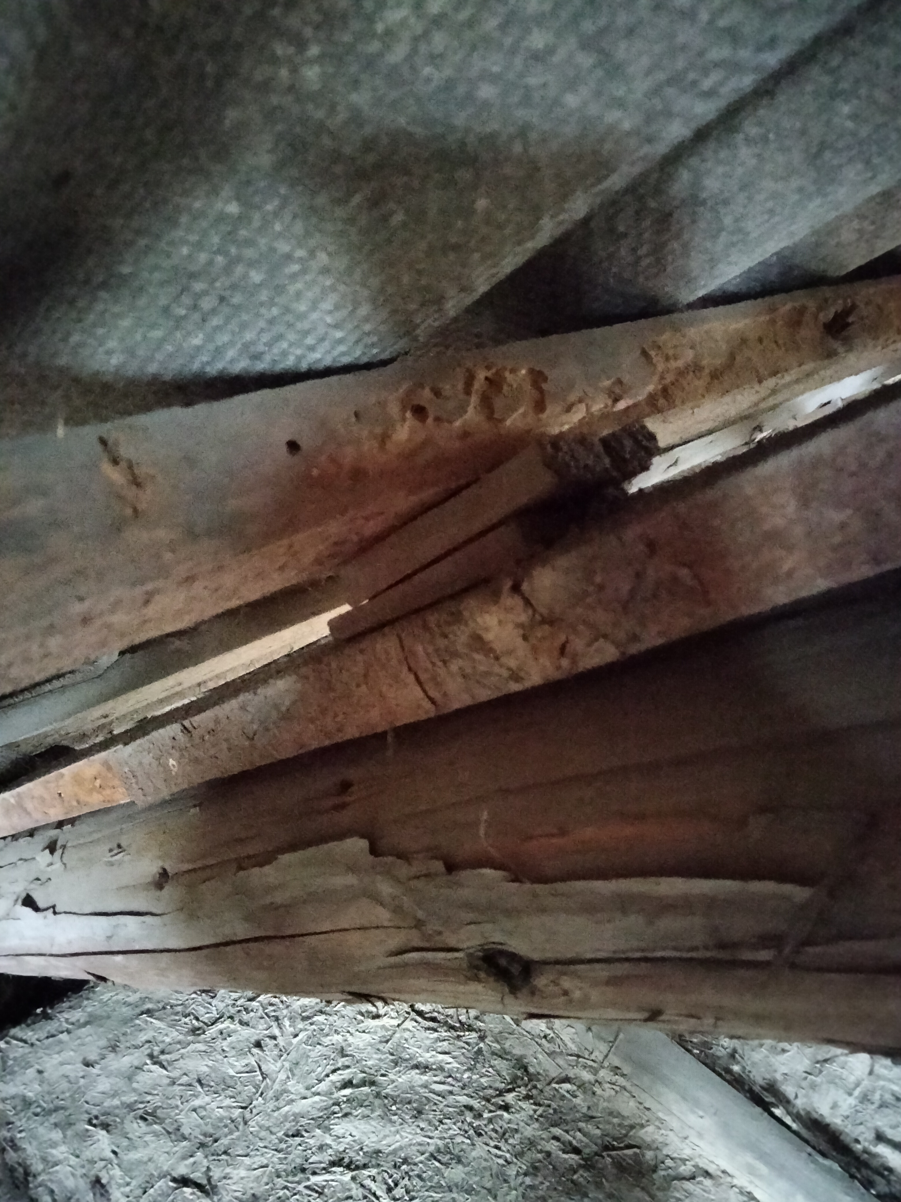

    IMG20260411164346.jpg IMG20260411164341.jpg IMG20260411163807.jpg IMG20260411163751.jpg IMG20260411163749.jpg IMG20260411163741.jpg
    Сусіди кажуть місцеві традиції.
    Інсталятори кажуть треба робити реконструкцію даху. Погоджусь з ними.

    Це що - шифер клали після соломи?

    А фіг його знає.
    Місцеві традиції може.

    Рівень лат по балкам виводили дошками з підкладками під дошки і лати + шашиль сильно побив і дошки і лати...

    Лати явно новіші від балок. Балки без протесів зі сторони лат. На такі не поставиш серйозну вагу (скажемо черепицю). Значна нерівність між балками виключає і дерев'яну покрівлю (гонта, драниця). Лишається лише щось легке і гнучке - солома, очерет.

    Ну от інсталятор каже.
    Лати встановити 30 (35)х100.
    Підкладки пригвинтити шурупами 10х150 Або 10х200.
    Лати прикрутити також.
    Що дивно. Північно східна площина виведена без отакої дрисні.
    Якось там вийшло рівно.
    На тижні прийдеться їхати за дошками та хімією для обробки деревини.

    Панове, як зробити на кроквах площадки під лати, якщо волокна на кроквах кручені?
    Я так розумію, що треба запилити пилкою, а як зрубати деревину між запилами, стаместкою?

    На мою думку це не традиції, а брак нормальних матеріалів - робили з того що було під рукою.

    Та як виявилось, в єдну пару рук.
    Тож людина зробила як вміла, мені треба переробити.

    Колись сусід зняв шифер і зашив сороковкою суцільно весь дах, і накрив єврочерепицею. Я думав, що це занадто.
    Але воно себе виправдало в час війни.

    Все залежить від того чи так зробити взагалі можливо, щоб не перепилити крокви до критичної межі (якщо великий перепад у висоті). А деревину між запилами можна і стамескою і сокирою і запилами через кілька см та чорновою зачисткою бензо-елетро-пилою.
