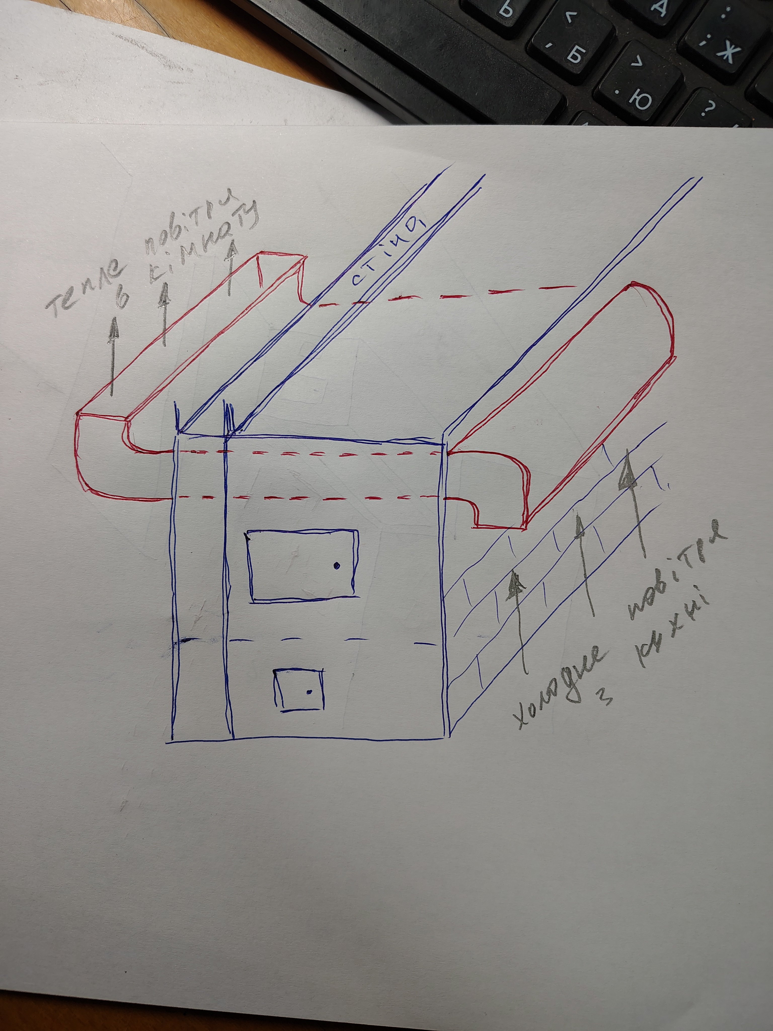

    На схемі я вказав те, що зараз маю...
    На пальцях без схеми не зрозуміло...Чекаю на відоси\фоти:beer:

    В яку сторону дує той дуйчик? З топки у димоход??

    Топка закрита у короб. Топка горить, всередині жара.
    Вентилятор бере повітря з приміщення та задуває у короб у нижні отвори, повітря виходить через верхні, 10 хвилин та у будинку тепло.

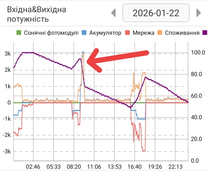

    Давно планував зробити окрему лінію під бойлер мимо інвертора. Але вчора це була пралка + тепловентилятор.
    Зазвичай ми плануємо використання таких приладів згідно графіку наявності мережі.
    Але от вчора трапилось аварійне відключення, і ці путужники удвох висадили енергії більше, ніж встиг натягнути акум від мережі за годину.
    Зроблю мабуть сигналізацію. Усе для цього є в наявності.
    Оскільки час на зарядку суттєво зменшився, грію комірки тепловентилятором та збільшую поступово струм заряду 10-15-20-25 А. Струм більше 17А гріє комірки, тож температура збільшується у процесі зарядки.
    Отакі справи.

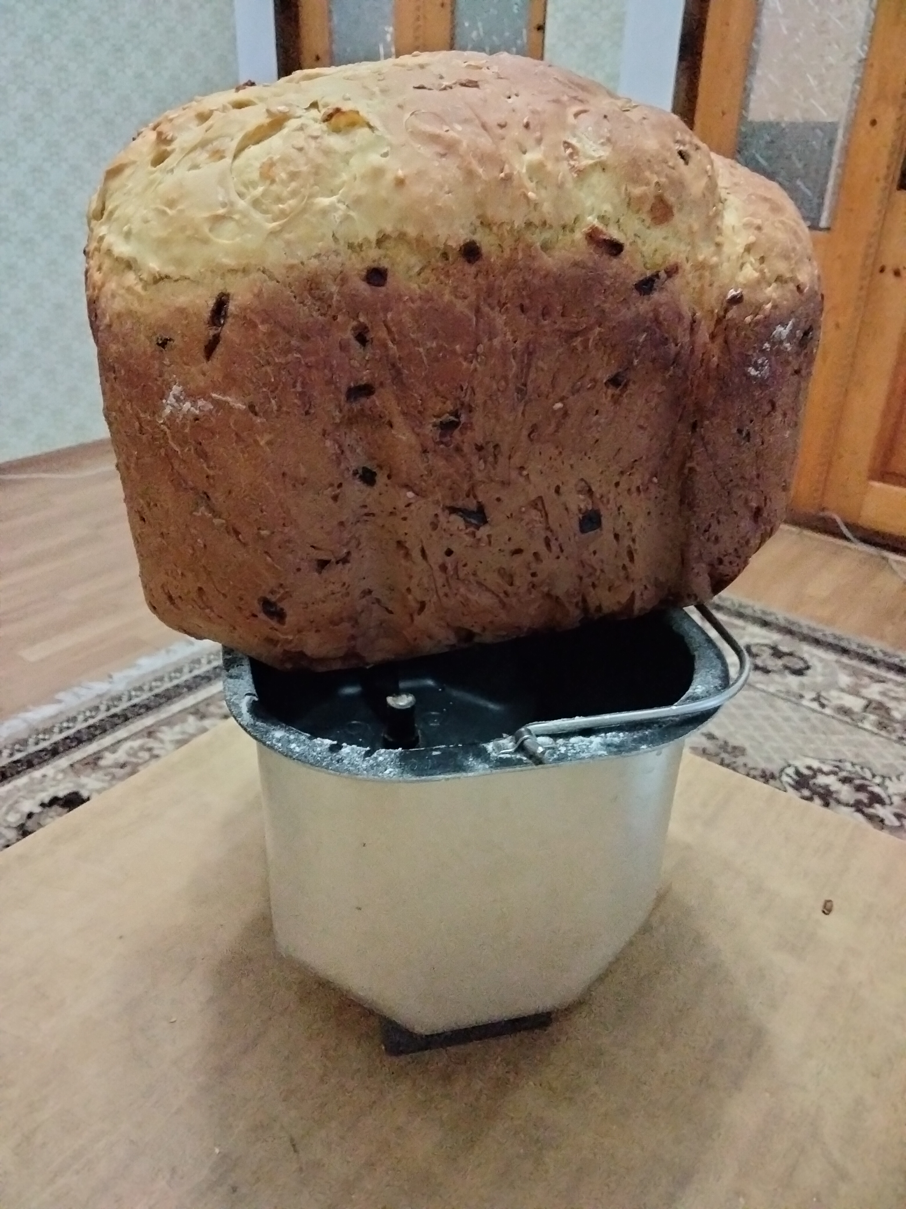

  16. Ph@ntom
    Ph@ntom Hauptmann
    2.467
    Оскільки електрична енергія на оптовому ринку зусиллями пізделенського та поплічників днями пробила межу 15 грн/кг, то роздрібна приречена бути більше 20 грн/кг.
    Що автоматично потягне за собою взагали все.
    Тож ще рік тому купував за раз декілька батонів смачнющого місцевого хлібу, та зберігав їх у холодильнику.
    Тепер придбав хлібопічку, та думаю що треба придбати млин та купувати пшеницю.
    Хлібопічка має витягнуту ємність подвійного розміру, з максимальним завантаженням 1,5 кг.
    Доречі кількість електрики, необхідної для приготування отакої хлібини досить невелика та дає можливість робити це від акума.
    Тож узяв перший ліпший рецепт хлібу
    Цукор =80 гр = 4 стлзг
    Сіль = 1 стлбг
    Олія = 2..4 стлзг
    Вода 300 мл
    Молоко 300 мл.
    Борошно 3х0,5л
    Технологія така.
    Беремо теплу воду, розчиняємо пів ложки цукру, додаємо дріжжів - ся починає процес дегідратації.
    Усе інше сипемо у тому порядку в каструлю. Але борошна додаемо 0,5л.
    Сипемо додаткові інгредієнти.
    І залишок борошна.
    Робимо ямку у борошні та й виливаємо розчин дегідратованих дріжжів, які вже жеруть, серуть та розмножуються.
    І заряжаємо у хлібопіч. Повний цикл =3,15 г, і маємо чудовий хліб.
    Які пробував додаткові інгредієнти.
    1. Куркума + кориця
    2. Червоний перець + Кунжут
    3. Куркума + Кунжут + цибуля (1 шт)
    4. Куркума + Кунжут + цибуля (2 шт)
    Останні два це топчик)))
    Десь щось схоже колись куштував у Запоріжжі у крамниці, можливо Сільпо, і такий хліб мав назву "Чиполино".
    Такі справи))))
    slawuta5, ДВ762, Konrad Lorenz та ще 1-му подобається це.

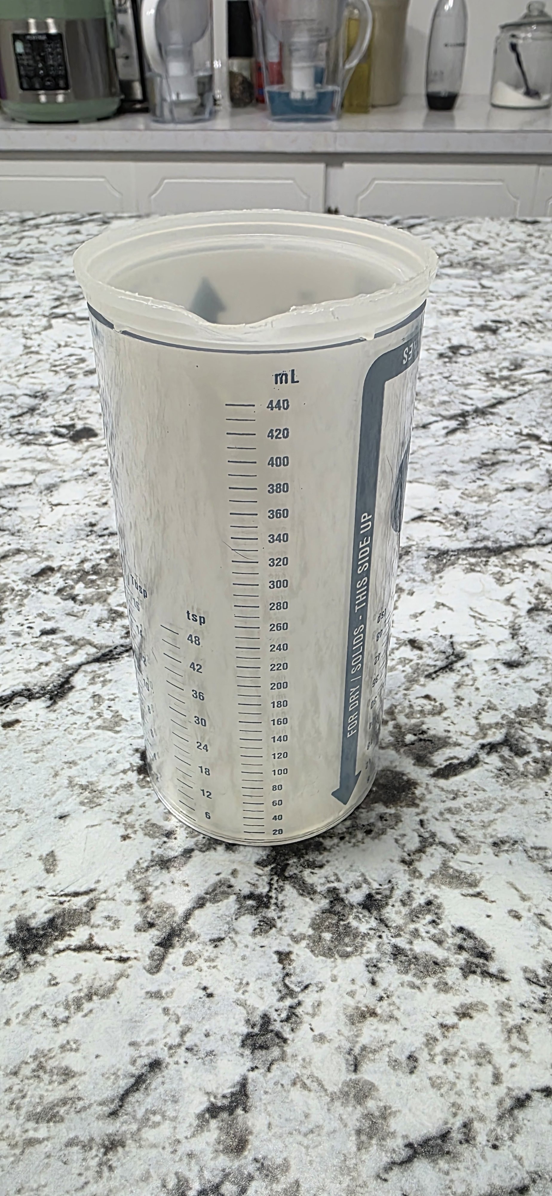

  19. trainee
    trainee Hauptmann
    2.422
    Land of Living Skies
    За хлібопічку плюс)
    Привітався)

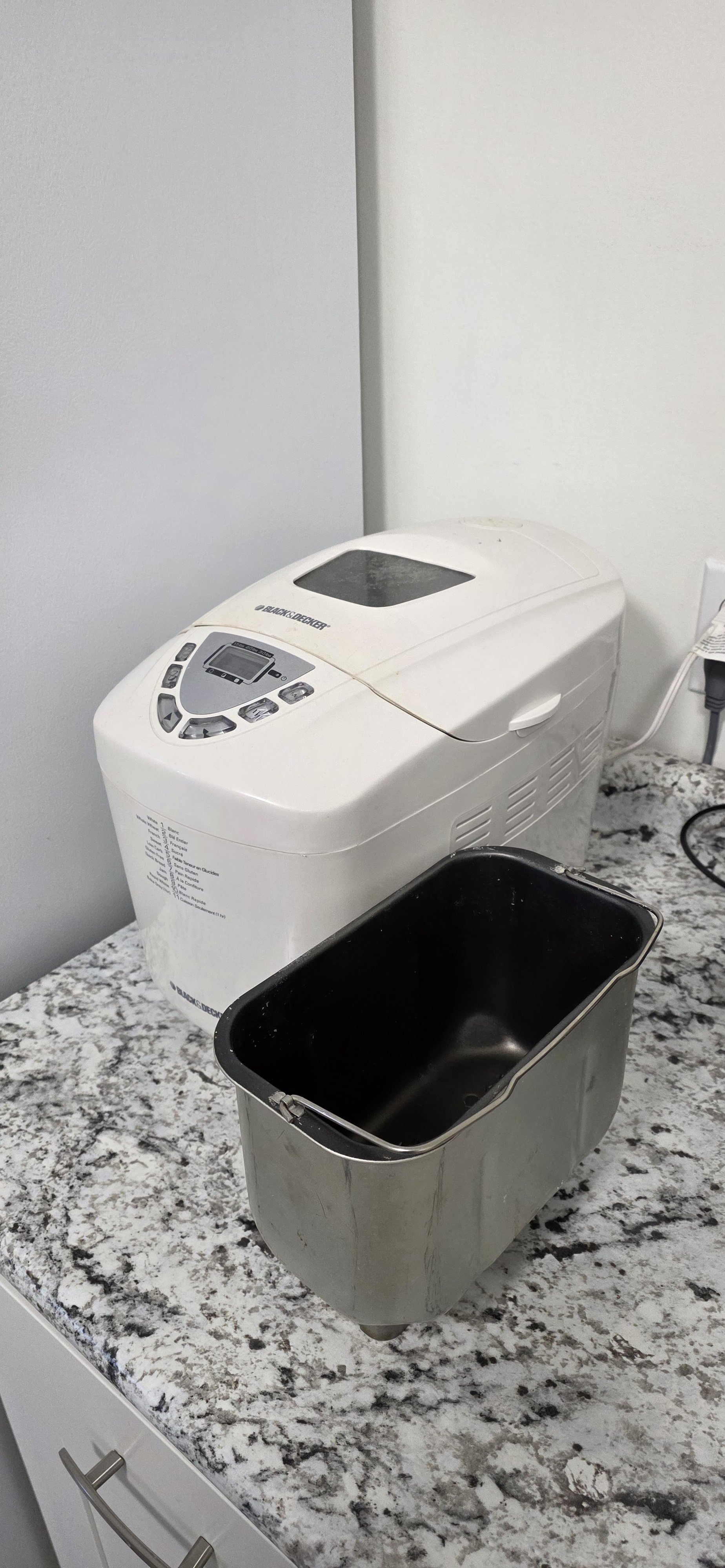

    Маю отаку
    Рецепт "для комсоставу", дуже простий, щоб не зважувати нічого, всё на око)
    Отака склянка води, повна
    1 столова солі
    1 столова дріжжів
    3 отакі совки борошна
    Фсе.
    Можна децл олії, але можна і без неї.
    Все у проізвольному ордері у ємність.
    Програма #1, десь 3 години. Підготовка 2 хвилини.
    Смачніше за хлібозавод.

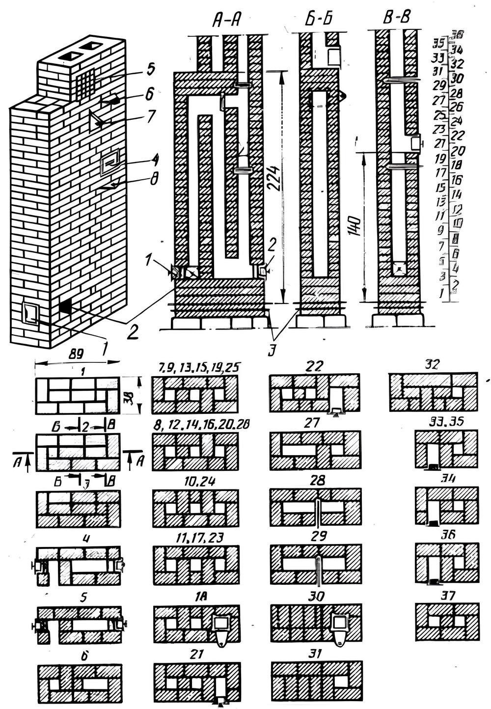

    ОТОПИТЕЛЬНЫЙ ЩИТОК
    Этот щиток является простейшим видом теплообменника и аккумулятора теплоты. В качестве же генератора теплоты (или попросту – топливника) используется любая недорогая чугунная печка, имеющаяся в продаже. Применение комбинации чугунной печки с отопительным щитком дает определенные преимущества, так как:
    класть щиток намного проще, чем печь;
    чугунная ночь прогревается значительно быстрее кирпичной и раньше создает в помещении комфортные условия. Это обстоятельство должно учитываться садоводами и дачниками, время пребывания которых в доме иногда соизмеримо со временем прогрева помещения кирпичной печью;
    щиток, дополняющий чугунную печь, способен поддерживать теплоту в доме достаточно длительное время;
    чугунная печь имеет одну-две конфорки и может быть использована в качество варочной.
    Щиток (рис. 15) имеет размеры 38х89х224 см, теплоотдача – 430 ккал/ч (при одной топке в сутки) и 600 ккал/ч (при двух топках в сутки). Масса щитка 1210 кг.
    Для изготовления щитка требуется:
    309 штук кирпича;
    три задвижки 130х130 мм;
    три прочистные дверцы 130X140 мм (одна из них для самоварника);
    вентиляционная решетка 130Х Х205 мм с клапаном.
    Щиток рассчитан на два режима работы: летний и зимний. Регулируют режим с помощью трех задвижек. И теплое время года задвижки 6 и 8 открыты, в результате чего газы направляются напрямую в трубу. В холодное время открывают задвижки 6 и 7.
    Рис. 15. Отопительный щиток: 1 – прочистные отверстия или дверки; 2 – место подсоединения чугунной печки или плиты; 3 – гидроизоляция; 4 – место присоединения самоварной трубы; 5 – вентиляционная решетка; 6, 7, 8 – задвижки
    Окремо збільшене зображення креслення і порядовок:
    брандмейстер та ДВ762 подобається це.

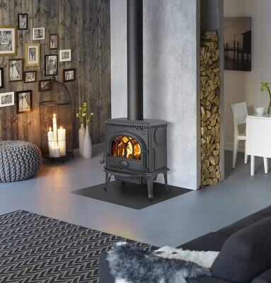

  26. Ph@ntom
    Ph@ntom Hauptmann
    2.467
    От така штука стоїть зараз в мене.
    Проблем три.
    1. За сезон з'явились мікротріщини з тильного боку та почало смердіти димом. При чому сморід був постійний, умовно закінчився за 3.. 4 місяці після припинення користування.
    2. Розхід дров у порівнянні з камінною топкою вдвічі більший. Тому що у топки відбір тепла робиться безпосередньо від металу топки та труби. А тут тепло повинно пройти крізь цеглу. Ящик дров вилетів у трубу, задня стінка холодна.
    3. Для повного згоряння деревини та забезпечення тяги в середньому потрібно близько 10м3 повітря на кожен 1кВт за годину" дивись вище. Біля грубки тепло, біля двері лідник.
