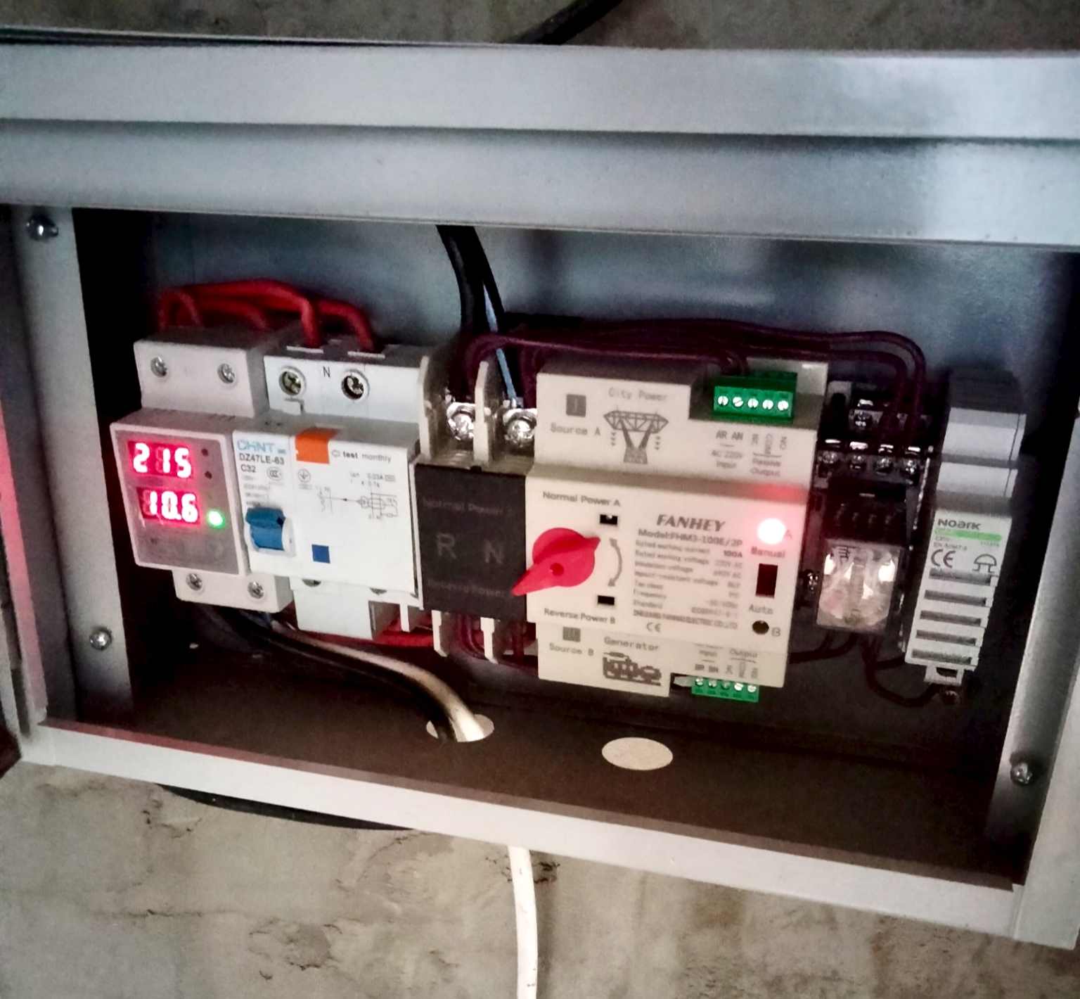

    Ось отак запхав, все працює.
    Думаю додати грогозахист.
    Воно наче нах не потрібно, але пригадую випадок у Томаковкі, коли блискавка жахнула у дроти, в декількох будинках із розеток понадувало шарові блискавки.

  13. ДВ762
    ДВ762 Leutnant
    1.088
    Ненька. Portae caelestis.
    сам пан склЕпав?...враження що саморобка...особливо вразило магнітофонне гніздо 70х:eek:
  14. Ph@ntom
    Ph@ntom Hauptmann
    2.467
    Так отож!
    Їх повно такими роз'ємами

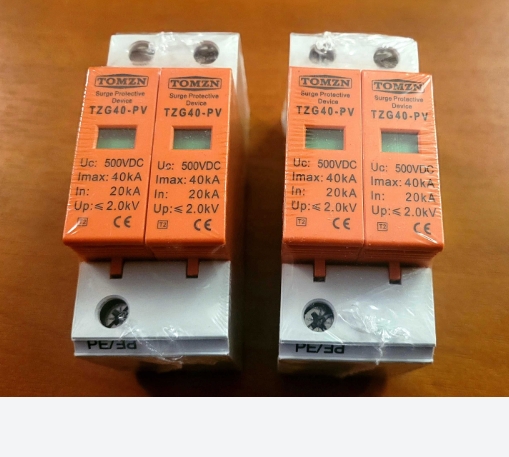

    мається на увазі обмежувачі перенапруги (ОПН/ПЗІП) на дін рейку?... зараз повно в продажі таких
    Ph@ntom подобається це.
  17. Ph@ntom
    Ph@ntom Hauptmann
    2.467
    Так на вхід, отакі
