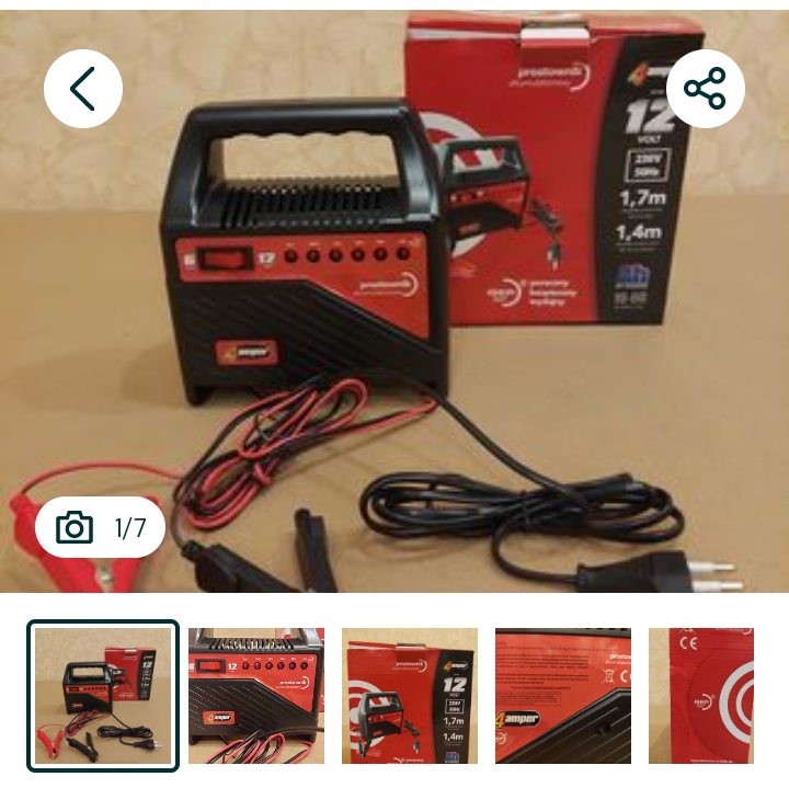

    Колись користувався схожим люксеоном, може таке підійде в якості не дуже вумного?
    Wiking730 подобається це.

    Так , має підійти. Тривалий слабкий струм 0.5–1 А під 14–14.4 В протягом 10–20 годин має допомогти із десульфатацією.
    Він же трансформаторний? Не має "smart" логіки, яка б відключала заряд через 30 секунд ?
    Ph@ntom подобається це.
  18. Ph@ntom
    Ph@ntom Hauptmann
    2.467
    Я уточню. Люксеон був трансформаторний.

    Перші 5–30 хвилин струм може бути дуже низький або навіть нульовий.
    Це нормально для сульфатованих АКБ — пластини поступово "відтають".
    Що має відбутися:
    спочатку АКБ «упирається»
    через 30–60 хв починає приймати більше струму , напруга стабілізується
    Тривалість процесу не менше 8 годин
    струм: 0.5–1.5 А (якщо ваш зарядний дає 4–6 А — він сам зменшить, не переживайте)
    напруга: 14.0–14.4 В
    Під час цього етапу:
    АКБ буде трохи тепліти (допустимо до 40–45°C)
    буде йти газування (нормально)
    електроліт стане прозорішим (ознака десульфатації)
    ДВ762, skif 76 та Ph@ntom подобається це.
