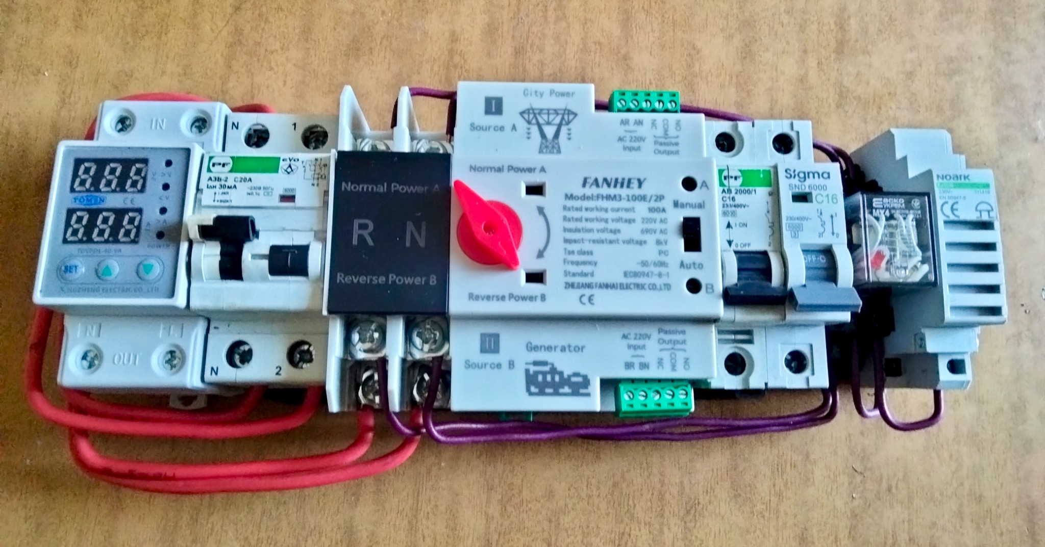

    Перезібрав докупи в іншій конфігурації, дротами 1,5 та 6мм2. Тонким на дзвоник, товстим - силу.
    Ще трохи, і можна пхати у щиток.
    Приєднав дроти, увімкнув живлення, перевірив дзвоник та реле напруги, все працює)))

    Я правильно зрозумів схему:
    1) Напруга з лінії і з генератора спочатку подається на АВР
    2) з АВР напруга подається на диф автомат
    3) з дифавтомата на реле напруги...
    АВР використовується тільки в ручному режимі (як перекидний рубильник, живлення управління не підключено) тому реле напруги перед ним дя захисту АВР не обовязково...АВР так сказати "на виріст" (може коли буде задіяно в автоматичному режимі)...бо можна було взяти замість АВР дешевше 1 полюсний перекидний 3 позиційний рубильник за 100-150грн...
    https://epicentrk.ua/ua/shop/peremy...lectro-mp1-63-i-0-ii-1p-40a-230b-mp63140.html
    https://epicentrk.ua/ua/shop/vymykach-e-next-e-is3-pro-1-63-p008013.html
    дифавтомат і реле напруги після АВР буде захищати по напрузі всіх споживачів і від лінії і від генератора...
    при подачі напруги і від лінії і від генартора дзенить дзвоник...я б добавив якись автомат/тумблер щоб вимикати дзвоник..

    Саме так))))
    Привітався)))
    З цього шитка потягну 4 пари дротів -
    На бойлер + стіралку
    На холодильник+морозилку+мультіварку+чайник
    На весь будинок, за винятком переліченого вище
    На другий щиток для
    Живлення декількох інших будівель
    Зовнішніх розеток
    Освітлення двору та доріжки
    Освітлення альтанки
    Насосів колодязя
    Та таке інше.
    Коли купував,то вирішив, що щитка на 12 місць мені вистачить, але щось пішло не так....
